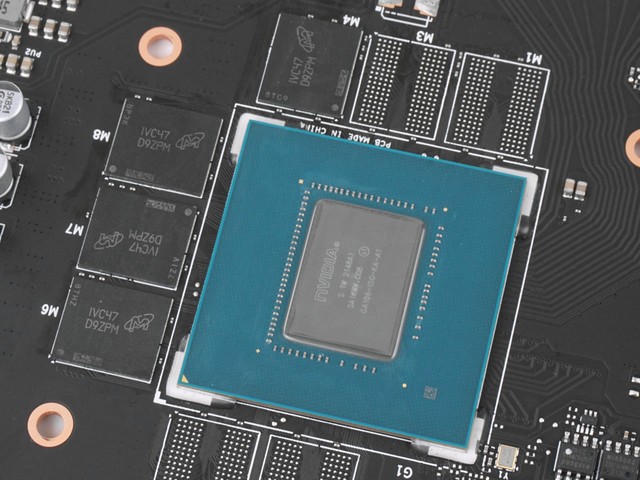

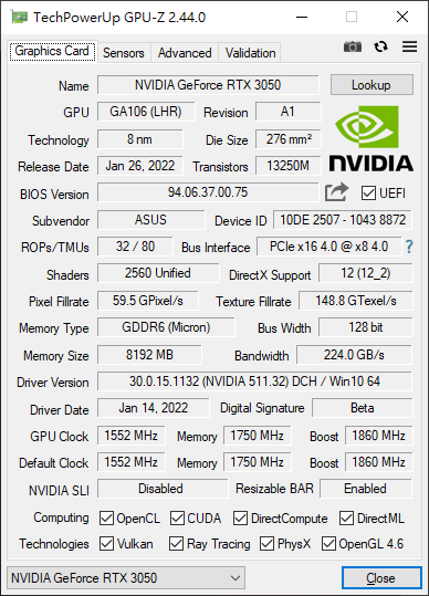

NVIDIA GA106-150 顯示核心
NVIDIA GeForce RTX 3050 採用的是經刪減單元的 GA106-150 顯示核心,屬於今代 Ampere 架構中的入門型號,採用由 Samsung 代工的 8nm NVIDIA 自家制程生產,擁有 132.5 億個電晶體、Die Size 約為 276mm²,並對部份單元作出了屏蔽,刪減至只有 2 個 GPC 單元、10 個 TPC 紋理處理群集及 20 個 SM 串流多處理器,具備 2,560 個 CUDA Cores、20 個 RT Cores、80 個 Tensor Cores 及 48 個 ROPs 單元。
ASUS ROG Strix RTX 3050 OC
▲ NVIDIA GA106-150 顯示核心
ASUS ROG Strix GeForce RTX 3050 OC 顧名思義為預設超頻版本,核心時脈為 1,552MHz Base Clock 及 1,852MHz Boost Clock,支援 GPU Boost 4.0 技術可因應負載及溫度自動超頻至更高時脈,並且能夠透過 GPU Tweak III 工具程式作進一步的超頻調較
8GB GDDR6、14Gbps 速度
記憶體方面,NVIDIA GeForce RTX 3050 雖說只是入門 RTX 卡系,卻提供了 8GB GDDR6 記憶體,對於現今普遍 3A 遊戲大作在 1080p 下開啟 Ray Tracing 後都需要至少 5GB 顯示記憶體來說,8GB VRAM 會較為充裕,能避免遊戲出現跳幀及貼圖破圖等問題。記憶體預設時脈為 1750MHz,傳輸速度可達 14Gbps,可惜只支援 128-bit 記憶體介面,令記憶體頻寬僅有 224GB/s,是 RTX 3060 Ti 的一半,在高解析度的複雜着色器渲染運算中會較為輸蝕,不過已經足夠用它來對抗 AMD 的入門新卡 Radeon RX 6500 XT,真的不能不佩服「老黃」精湛的刀工。
▲ 搭載 4 顆 Micron D9ZPM GDDR6 記憶體顆粒
ASUS ROG Strix GeForce RTX 3050 OC 顯示卡就搭載了 4 顆 Micron D9ZPM GDDR6 記憶體顆粒,顆粒正式型號為 MT61K512M32KPA-14,採用 16nm 制程、單顆容量為 16Gbit,合共提供 8GB VRAM 容量。據 Micron 指出,她們的 GDDR6 記憶體顆粒採用了 180-ball (12.0mm × 14.0mm) FBGA 封裝,VDD/VDDQ 為 1.35V。

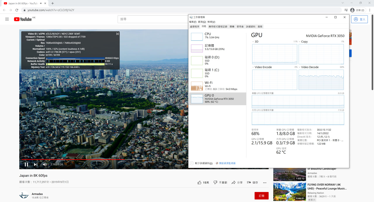

支援 AV1、VP9 - 8K 60Hz 硬體解碼
ROG Strix  RTX 3050 3DMark 測試截圖
▲ 支援硬體加速播放 8K AV1 編碼的影片
此外,NVIDIA GeForce RTX 3050 搭載的「GA106」顯示核心繼續搭載 Ampere 架構完整的硬體編解碼引擎,具備第 5 代 NVDEC 影像解碼器及第 7 代 NVENC 影像編碼器,能在不使用 CPU 的情況下以提供高效率的影像編解碼能力,支援 H.264 及 HEVC 最高 8K 60Hz 的編解碼,以及 VP9 及 AV1 格式最高 8K 60Hz 的解碼能力。現時 Youtube 上不少 4K 以上解析度的影片內容皆已轉用更高效率的 AV1 編碼格式儲存,支援 AV1 硬件解碼將會成為顯示卡的標準功能之一。

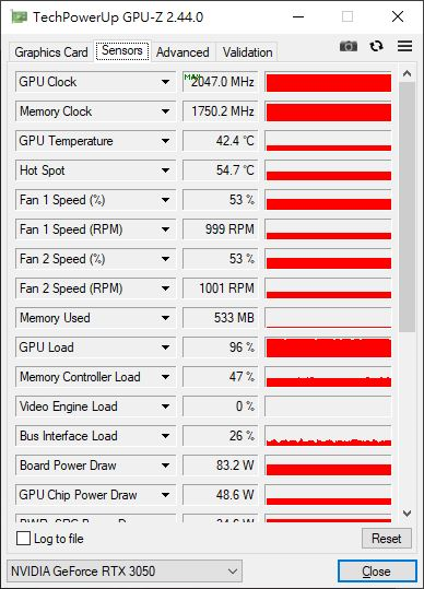

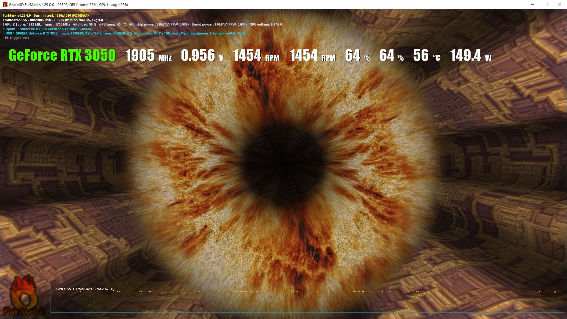

散熱測試:
散熱方面,測試在室溫約為 26.5℃、BIOS Switch 選擇為 P-Mode 下進行。將顯示卡閒置 30分鐘後,GPU 溫度為 37℃,風扇維持在 0dB 模式並未轉動。接著採用 Furmark 進行 100% 負載測試,經過 30分鐘後兩組風扇皆自動提升至 64% 轉速、約 1,450 RPM,在極低聲噪水平下 GPU 最高溫度維持在 56℃,散熱效能極為強大。

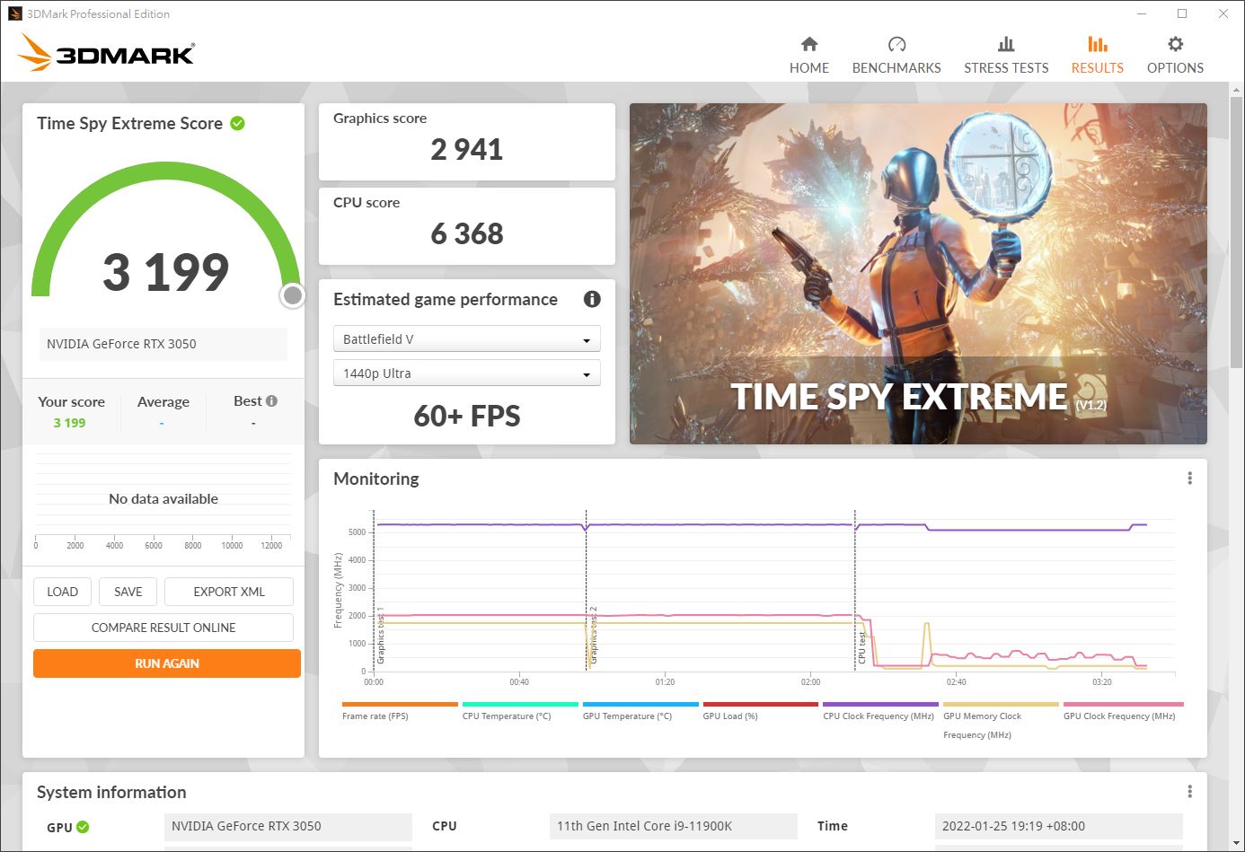

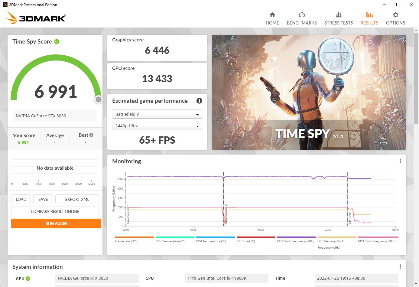

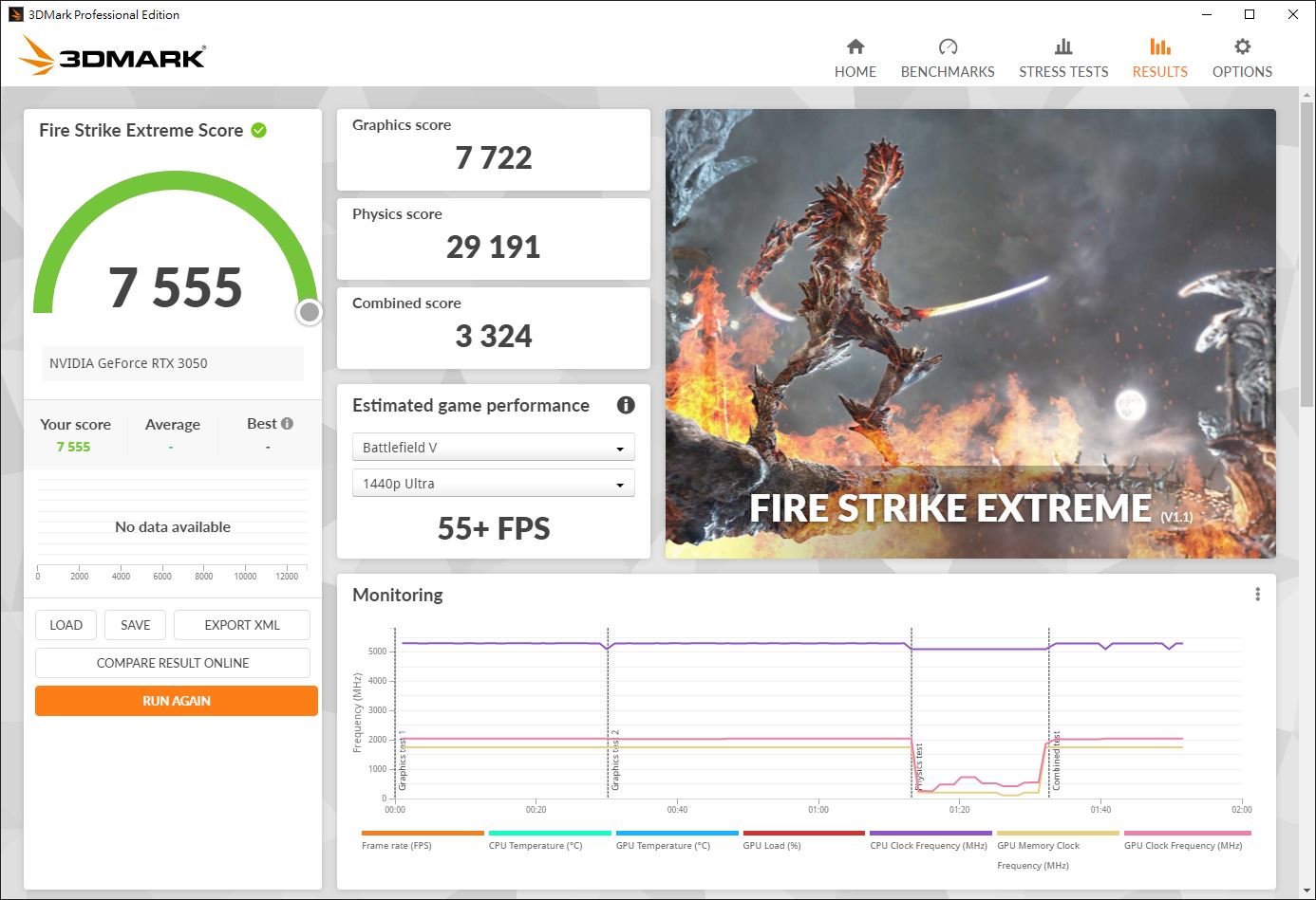

ASUS ROG Strix GeForce RTX 3050 OC 顯示卡的 Base Clock 為 1,552MHz、Boost Clock 為 1,860MHz ,Boost Clock 比官方公版規格提升了 83MHz,支援全新 GPU Boost 4.0 技術可按溫度及負載水平自動超頻至最高 2,047MHz。
3DMark 測試
ROG Strix  RTX 3050 3DMark 跑分測試
