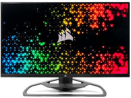

CORSAIR 都要進軍顯示器市場!! 首發型號為 Corsair Xeneon 32QHD165 32吋 電競顯示器,支援 2560 x 1440@165Hz 解析度,用上友達光電的 Fast IPS 液晶面板,能夠做到低至 1ms GtG 的真實反應時間,配合 QLED 量子點膜背光,提供 100% sRGB、100% AdobeRGB 及 98% DCI-P3 超廣闊色域,同時通過 VESA DisplayHDR 400 認證,強勁的顯示規格以及時尚型格的外觀絕對是交足功課,相信不會讓一眾 CORSAIR 粉絲失望。
CORSAIR Xeneon 32QHD165 32" 電競顯示器
▲ CORSAIR Xeneon 32QHD165
繼多間週邊品牌、硬件廠商都相繼推出顯示器產品後,CORSAIR 都正式加入這個行列,推出旗下首款電競顯示器 — Xeneon 32QHD165,從型號已經可以得知它是一款 32吋、QHD、165Hz 規格的 Gaming Mon,單單是命名方式已經值得一讚。面板方面用上 Fast IPS + QLED 背光的組合,除了達到低至 1ms GtG 的極速反應時間外,還擁有 100% AdobeRGB、98% DCI-P3 的色域容積,加上 VESA DisplayHDR 400 認證,為玩家帶來清晰流暢、低殘影、色彩豐富的沉浸式遊戲體驗,衝擊高階電競顯示器市場。
