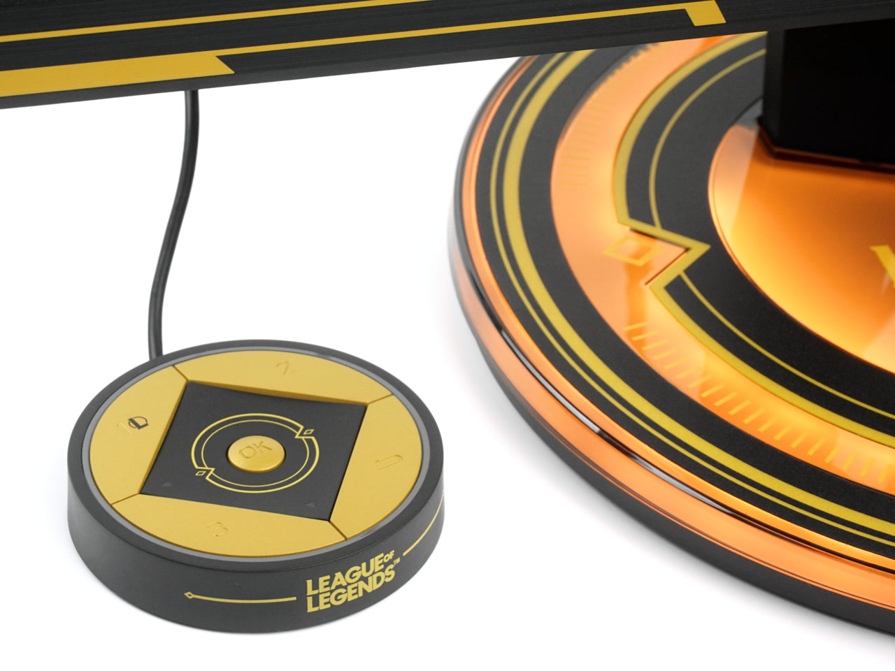

附連外置 OSD PAD
AOC AGON PRO AG275QXL
▲ 有線 OSD PAD 控制器
OSD 選單操作方面,AOC AGON PRO AG275QXL 的五向式 OSD 菜單控制按鈕設於機背右下角位置,用家對這種操作方式往往感到難以使用。有見及此,顯示器額外附連了一個有線 OSD PAD 控制器,除了能讓用家更輕鬆地操作 OSD 菜單,還在原來的五向鍵以外新增了 4 組按鍵,包括一個「LOL 模式」快捷鍵、兩組自定義 Game Mode 設定檔快捷鍵以及一個返回鍵,隨時一鍵切換至最適合的設定檔。

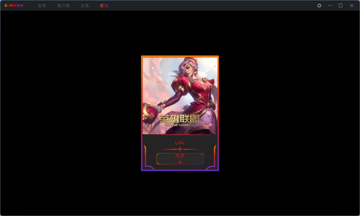

G-Menu 設置工具
▲ 全新 G-Menu 工具 v3.0
支援自家 G-Menu 設置工具,可以直接在 Windows 系統中快速調整顯示器的不同設定,對比顯示器內建的 OSD 選單更直觀易用,而且支援 DDC/CI 協定,毋需接上 USB 線材都可以使用,不過若要使用《英雄聯盟》事件聯動功能,就必需接上 USB 線材。
▲ 《英雄聯盟》事件聯動功能
