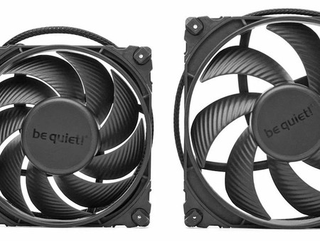

be quiet! 全新推出 Silent Wings 4 風扇,相比 Silent Wings Pro 4 糸列,Silent Wings 4 系列提供較低的轉速上限和減刪轉速切換功能,風扇用料和設計基本上大致相同,Silent Wings 4 系列設有 PWM 普通轉速和 PWM high-speed 高速轉速版,可因應不同使用需求而選擇,而且價售也更加親民。
be quiet! Silent Wings 4 PWM high-speed 風扇
be quiet! Silent Wings 4 風扇
▲ be quiet! Silent Wings 4 PWM high-speed 風扇
be quiet! 全新推出 Silent Wings 4 風扇,這次評測的版本是 120mm PWM high-speed 和 140mm PWM high-speed,最高轉速分別是 2500rpm 和 1900rpm,另外亦設有普通轉速的 PWM 版本,風扇採用全新的高弧度鐮刀型扇葉設計,扇葉邊框間距縮減至 1.0mm,可提供極緻風流量和風壓散熱性能,搭配六極三相馬達、先進流體動壓軸承和模組化防震橡膠扣具,可帶來寧靜的工作表現,並可提供高達 300,000 超長壽的使用壽命,相比 Silent Wings Pro 4,Silent Wings 4 系列更加適合追求寧靜環境需求的一般大眾玩家。

be quiet! Silent Wings 4 120mm PWM high-speed 風扇型號為 BQ SIW4-12025-MF-PWM,風扇尺寸為 120mm x 120mm x 25mm,支援 12V 電壓輸入以 PWM 作轉速控制,轉速為 0rpm ~ 2500rpm ±10%、最高風流量為 76.7CFM、最大風壓為 3.96mm H²O、最高聲噪水平為 31.2dBA。

be quiet! Silent Wings 4 140mm PWM high-speed 風扇型號為 BQ SIW4-14025-MF-PWM,風扇尺寸為 140mm x 140mm x 25mm,支援 12V 電壓輸入以 PWM 作轉速控制,轉速為 0rpm ~ 1900rpm ±10%、最高風流量為 78.4CFM、最大風壓為 2.36mm H²O、最高聲噪水平為 29.3dBA。
