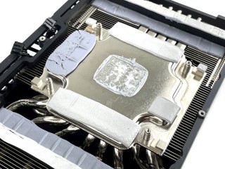

Inno3D GeForce RTX 4090 X3 OC 雖然是清水卡,但散熱設計一點也不馬虎,採用 3 Slot 均熱板 + 9 Heatpipe 散熱器,巨型 8500mm² Vapor Chamber 均熱板,以其封閉於板狀腔體中作動流體之蒸發凝結循環運作,擁有快速均熱、快速熱傳導及熱擴散的特性和功能,更能平衡及迅速把核心晶片的廢熱傳遞到整個散熱器上。
RTX 4090 X3 OCRTX 4090 X3 OC
均熱板連接 9 支 6mm 純銅導熱管並貫穿到整個大面積散熱鰭片散熱器,整個 Heatpipe 長度達 2716 mm,整個鋁散熱鰭片面積高達 1,006,164 mm²,散熱面積相較 RTX 3090 Ti 版本再提升 10%,大大增加散熱性能,有效壓制高達 TGP 450W 的 RTX 4090。

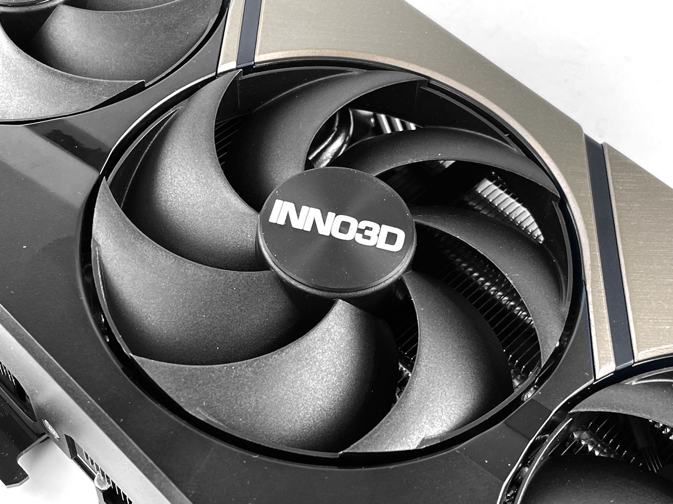

Inno3D GeForce RTX 4090 X3 OC 升級了 3 把 10cm 軸向式 Scythe 順逆向鐮刀扇葉風扇, 7 片扇葉和導風環設計大大提升了風流與風壓,同時搭配正逆轉風扇設計,能可減少相鄰風扇之間的亂流並提高氣流壓力,可帶動更多氣流穿過散熱鰭片並提供更出色的散熱性能。同時搭載 0dB 風扇控制系統,當 GPU 溫度低於 50°C 時,風扇將會自動停止運轉,提供零噪音的最佳體驗。

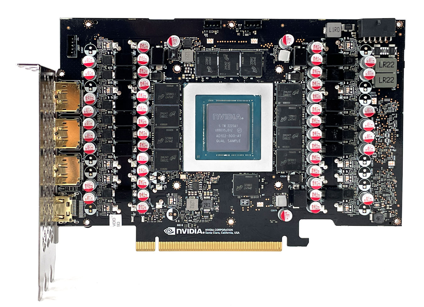

NVIDIA 公板、14 + 3 相供電
RTX 4090 X3 OC
Inno3D GeForce RTX 4090 X3 OC 完全採用 NVIDIA PG139 SKU 330 公板設計,供電設計方面, 14 相為 GPU 供電、3 相為 GDDR6X 供電,全面採用 Alpha & OMEGA BLN0 (AOZ5311NQI) Synchronous Buck Regulator,在單一封裝內加入上下橋 MOSFET 及集成驅動器,單相能提供 50A 持續電流輸出,配搭全封閉合金功率電感及固態電容,充份滿足 AD102 顯示核心的供電需求。

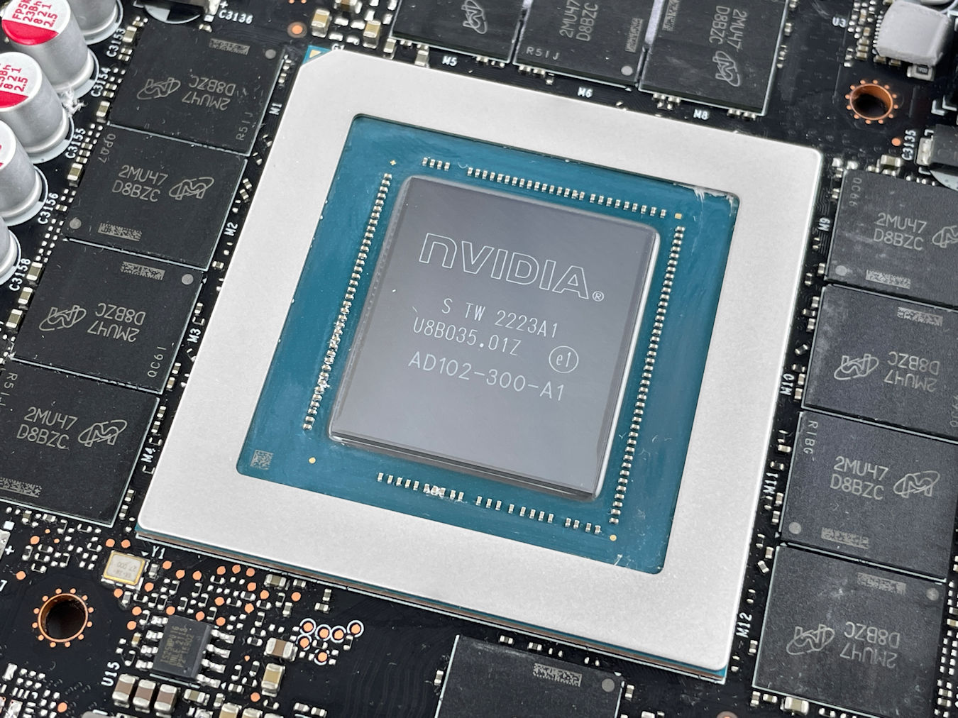

NVIDIA GeForce RTX 4090 採用了經刪減後的 AD102-300 繪圖核心,採用 TSMC 4N 制程、擁有 763 億個電晶體、Die Size 約為 608.5mm²,部份單元作出了屏蔽,刪減至只有 11 個 GPC 單元、64 個 TPC 紋理處理群集及 128 個 SM 串流多處理器,具備 16,384 個 CUDA Cores、128 個 RT Cores 及 512 個 Tensor Cores。
RTX 4090 X3 OC
▲ NVIDIA AD102-300-A1 繪圖核心
核心時脈方面,雖然晶片規模大幅提升但受惠於 TSMC 4N 制程,GPU 時脈相較上代大幅提升,Inno3D GeForce RTX 4090 X3 OC 預設超頻至 2235MHz Base Clock、2580MHz Boost Clock,支援 GPU Boost 4.0 技術可因應負載自動超頻至更高時脈。
