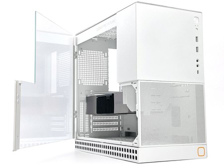

Geometric Future 推出全新 Model 4 迷你細箱,機身雖小卻可支援 ATX / EATX 主機板及巨型 40cm 長、4 Slot 顯示卡,獨特的可升降模組化設計,令頂部也能安裝水冷,最高可支援 240 + 360mm 水冷排,能相容市面上所有 GeForce RTX 4090 顯示卡,定價 HK$580、備有全白、黑 + 黃兩種配色可供選擇。
Geometric Future Model 4 White 機箱
M4
Geometric Future 又有新箱上市啦,這是一家 2020 年成立的新品牌,以設計美學打造型格的機箱產品,這次收到廠方送測 Model 4 White 型號,機箱雖小卻可支援 ATX / EATX 主機板,卡長 40cm 的 4 Slot 顯示卡也絕無問題,更可以支援 240 + 360 隻水冷配置,素白色的機身、簡約時尚的線條,HK$580 真心抵玩,另備有黑黃色版本可供選擇。
M4
M4M4
Geometric Future Model 4 White 以材質美學、簡約線條作賣點,前端上半採用素白色金屬面積,下方採用 MESH 網面,機箱內部採用了 1mm 鋼板鋼水十足,廠方將電源倉移向前上方,變成垂直風通的「煙囪」佈局,機殼內部氣流通道由下而上,廢熱更直接由頂部排出並減少亂流干擾。
M4
加入 3mm L 型玻璃側板設計相當特別,為加強玻璃面板邊角的穩定性,加入了金屬強化邊框取代在玻璃上開孔,令施力點藉由金屬邊框吸收與承壓,減低邊角碎裂風險,採用揭門式磁吸設計無需縲絲上鎖,由兩顆磁石將玻璃側板固定,通常都是較昂的機箱才會加入這種設置。

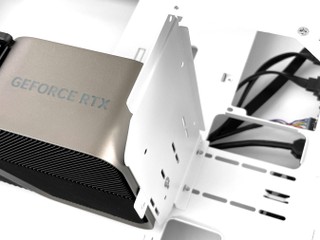

Geometric Future Model 4 機箱雖小,卻能支援最長 40.5cm、 4 Slot 顯示卡,可支援市場上絕大部份 GeForce RTX 4090,由於 12VHPWR 線材不能過份屈曲,顯示卡與玻璃側板之間需要預留空間,因此顯示卡高度最好在 15.5cm 或以下,暫時只有 GIGABYTE 的怪獸卡無法安裝,如果顯示卡尾端如果有提供螺絲孔,玩家可以將前端 2.5 吋 SSD 安裝架變成顯示卡支撐架使用。
M4M4
▲ 支援垂直顯示卡安裝 ▲ 支援顯示卡重量支撐孔

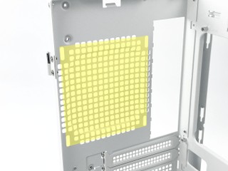

由於 Geometric Future Model 4 White 機箱尺寸細小,廠方原設計是希望用家使用風冷散熱器,因此頂部預設只能安裝 2 顆 12 cm 散熱風扇,但廠方加入獨特的可升降設計,可以將頂端向上升高 35mm,令玩家可以安裝 240 水冷排,風扇加冷排厚度不超過 66mm 即可,絕大部份 AIO 一體水都能安裝。
M4M4
▲ 背端支援 120mm 水冷排 ▲ 底部可安裝 360mm 水冷排
底部可以安排 3 顆 12cm 或 2 顆 14cm 風扇,可以直接吹向顯示卡帶來更佳散熱效果,亦可用作安裝 280mm / 360mm 水冷散熱器,現在越來越多顯示卡用 AIO 水冷,Geometric Future Model 4 White 絕對可以滿足需求。
