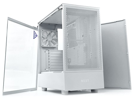

NZXT 推出全新 H5 Flow Mid-Tower 機箱,它是 H510 Flow 的後續型號,延續 NZXT 簡約時尚的外觀、專利的線材管理系統特別針對前置氣流作出改良,前置面板加入大量 MESH 氣孔大幅提升散熱效果,並且在 Chamber 位置加入顯示卡冷卻通道,頂端亦升級支援 240mm 水冷,預載 2 顆 AER F120 散熱風扇,備有黑、白兩種配色可供選擇。
NZXT H5 FLOW 白色 Mid-Tower 機箱
H5 FLOW
▲ NZXT H5 Flow Mid-Tower 機箱
NZXT H5 Flow 就是 H510 Flow 的改良版,前端面板設計並沒有任何分別,主要改良來自內籠設計,前端右側加入更多進氣孔,大大提升前端入風量,Chamber 設置新增顯示卡冷卻通道,直接從機箱底部抽入冷氣向多顯示卡,為顯示卡提供直接外部生風,喜歡 NZXT 簡約風格的玩家,H5 Flow 將會是追求散熱表現的玩家有多一個選擇。

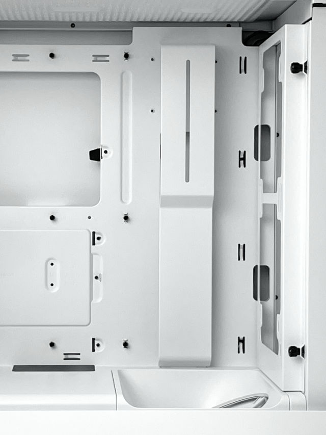

具備 Chamber 設計分隔主機板與電源供應器區域,提供良好的理線空間、支援最長 18cm 電源供應器,Chamber 內的 Drive Bay 採用可拆式設計,令機箱可擴展至 1500W 或以上的高瓦數電源供應器。
H5 FLOW
為提升顯示卡散熱表現, NZXT H5 Flow 於 Chamber 前方加入了顯示卡獨立冷卻通道,可以由底部直接引入外部生氣直接冷卻顯示卡,據廠方表示 GPU 溫度有效降低 2-5 C°,相當不錯的設計。
H5 FLOW

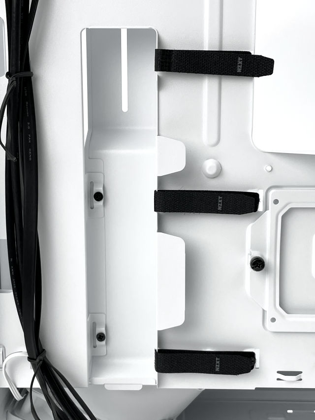

▲ 19~23mm 理線空間
NZXT H5 Flow 理線層厚度為 19~23mm,廠方特別加入 Cable Routing 線材管道設計,並且預載了魔術貼,因此玩家在藏線時可以省很多功夫、技術需求也大大降低。
H5 FLOWH5 FLOW
▲ 設有線材管道及前端遮罩
主室特別加入了線材遮罩,除了令內籠變得更時尚外,更可以蔗遮擋大部份接線,令內部空間保持整齊,這個設計亦是 NZXT 機箱的招牌功能。

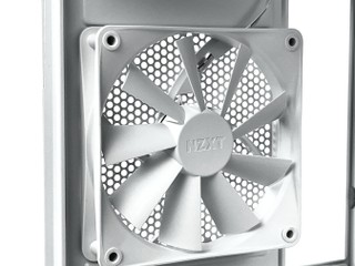

附連了 2 顆 NZXT AER F 120 散熱風扇,分別置於頂級及末端,採用高品質 Rifle 軸承技術提供最長 60,000 小時使用壽命,配以九片特殊風流優化設計的扇葉,能有效降低運轉震動噪音,以及提供更強大的風流,轉速可高達 1200rpm ± 200rpm,提供 50.42 CFM 風流量,最高聲噪為 28 dBA。
