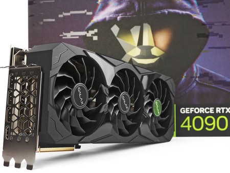

GALAX 全新推出 GeForce RTX 4090 SG 顯示卡,搭載全新 AD102 繪圖核心和支援全新 DLSS 3 功能,可帶來更強勁的遊戲性能表現,採用大面積均熱板和 8 支純銅導熱管的 3.7 Slot 大型散熱器設計,提供不俗出色的散熱性能,可為玩家提供流暢 4K 144FPS 極高畫質光線追蹤遊戲體驗。
GALAX GeForce RTX 4090 SG 顯示卡
▲ GALAX GeForce RTX 4090 SG 顯示卡
GALAX 推出全新 GeForce RTX 4090 SG 顯示卡,搭載 3.7 Slot Extreme Cooling System 三風扇散熱器,具備大面積均熱板和 8 支純銅導熱管,並搭配全新 WINGS 2.0 折面扇葉三風扇,帶來不俗出色的散熱性能,透過全新 DLSS 3 功能可為玩家提供流暢的 4K 144FPS 極高畫質光線追蹤遊戲體驗,更擁有大容量 24GB VRAM,適合使用在高需求的創作及專業工作用途。

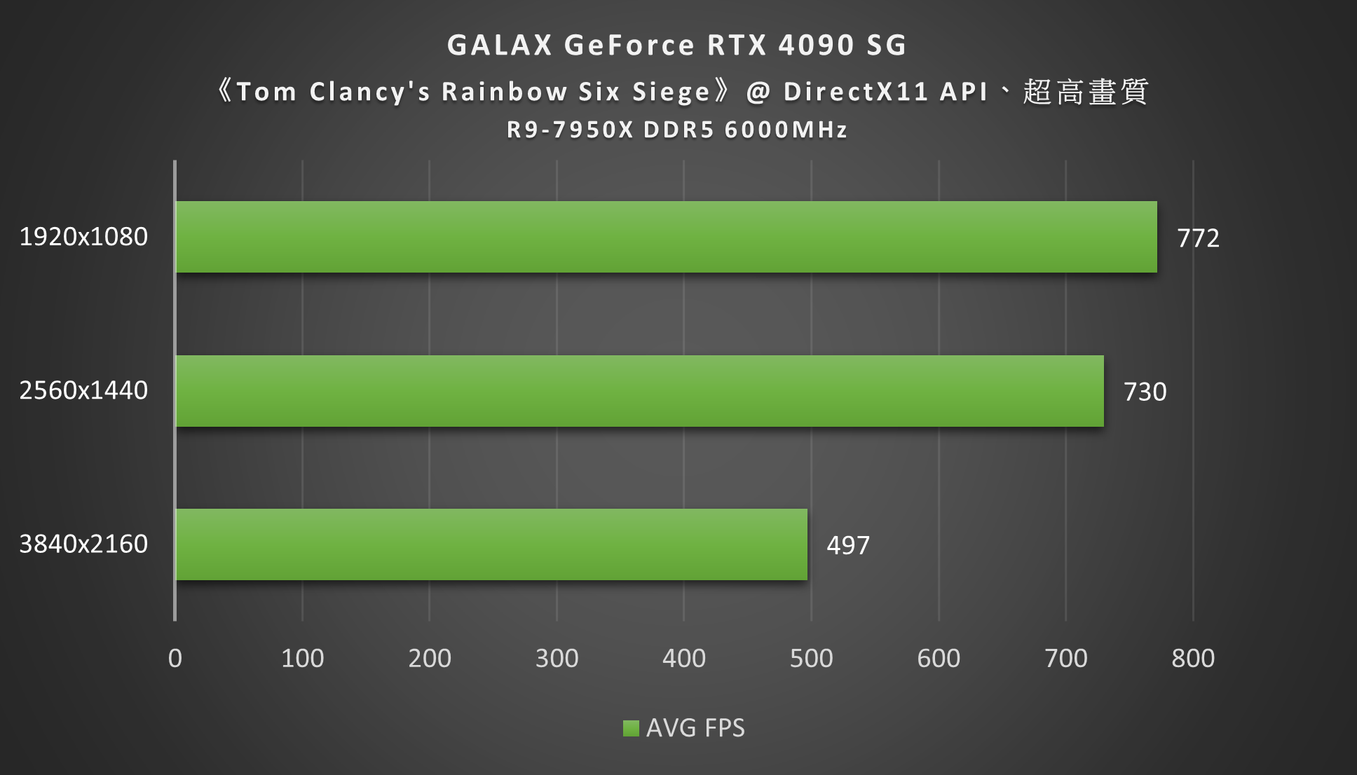

《Tom Clancy's Rainbow Six Siege》遊戲效能測試
《虹彩六號:圍攻行動》為主流級競技場遊戲,主打 5V5 第一人稱戰術射擊遊戲,遊戲系統着重於小隊對抗。RB6 遊戲用家通常追求高 FPS 以獲得最佳畫面流暢和越低的畫面延遲來提升遊戲操作體驗。
測試採用《虹彩六號:圍攻行動》遊戲內建的效能基準測試工具,在 1080P 、2K 及 4K 解析度下分別獲得平均 772FPS、730FPS 和 497FPS,RTX 4090 顯示卡對於主流級競技 FPS 遊戲中可提供極致流暢的遊戲體驗,能夠滿足 FPS 遊戲玩家的需求。
