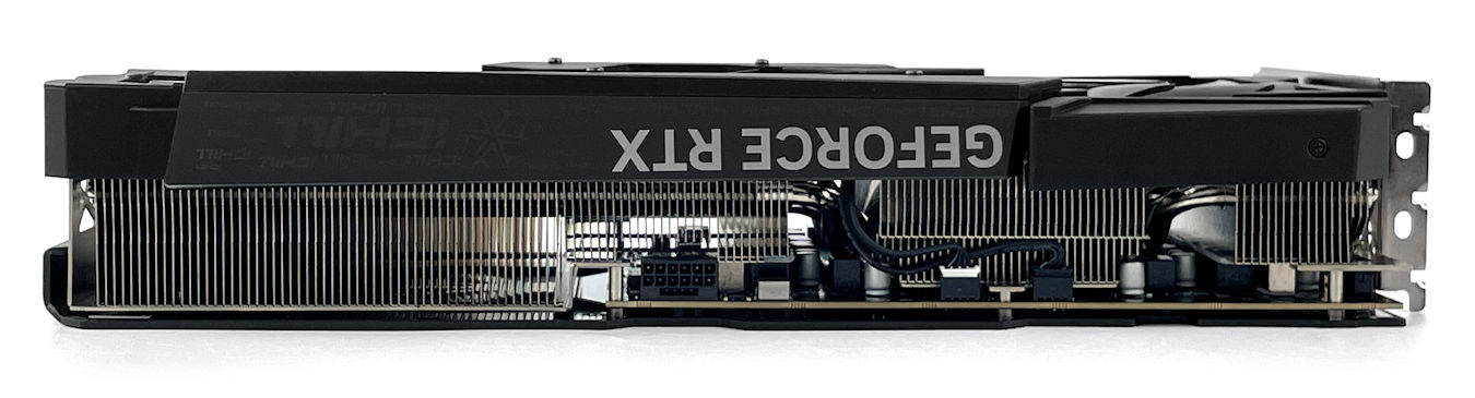

▲ 3 Slot !!  62mm 厚度
Inno3D GeForce RTX 4080 16GB iCHLL X3 顯示卡採用 3 Slot 設計,在眾多 RTX 4080 AIC 卡之中算很薄了,不過它的卡高也有14.8cm,由於要預留空間給 12VHPWR 接口,最好機箱 CPU 散熱器支援 16.5cm 或以上,就能減低轉接口嚴重屈曲的風險。

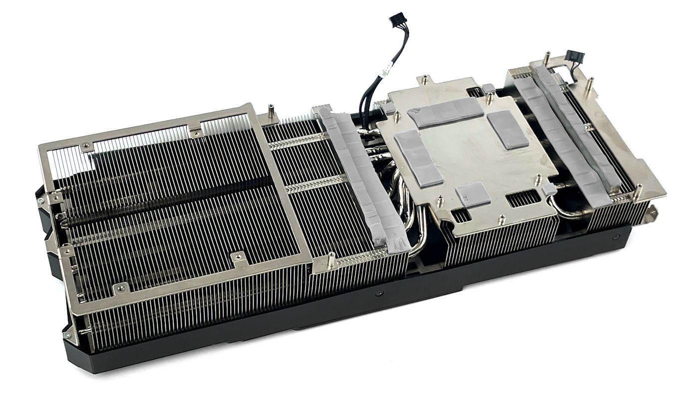

Inno3 GeForce RTX 4080 16GB iChiLL X3 採用 3 Slot 散熱器,採用大面積銅散熱底部,同時覆蓋 GPU 晶片與 GDDR6X 顆粒,具備 8 支 6mm 純銅導熱管並貫穿到整個大面積散熱鰭片散熱器,整個 Heatpipe 長度達 2656.2 mm,整個鋁散熱鰭片面積高達 991,995 mm²,超大散熱表面有效壓制  320W TGP 的 RTX 4080。

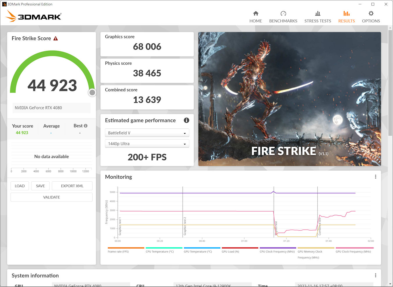

3DMark 測試︰
RTX 4080
RTX 4080
RTX 4080
RTX 4080
RTX 4080
