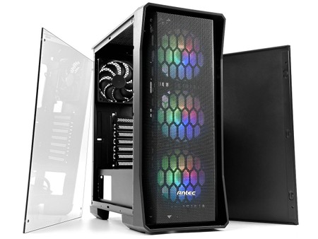

ANTEC NX360 前端面板採用 MESH 大面積的網面,再加入 ANTEC NX 系列常見的鑽石型網眼,運作時 3 顆 12cm  ARGB 風扇會透出炫彩燈效,一般入門平箱為了減低成平會採用 3mm 玻璃側板,NX360 仍維持使用 4mm 厚度,不知道這樣算不算賣點呢。

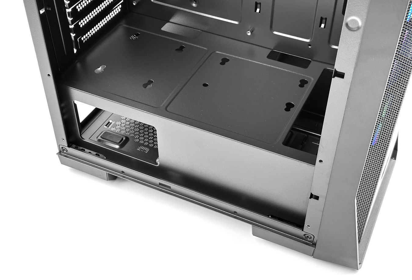

下方具備 Chamber 分隔主機板與電源供應器區域,提供良好的理線空間及隔離雜訊,支援最長 18cm 電源供應器,如果拆走 Drive Bay 的話更可支援最長 31.5cm,設有電源側窗設計支援具備 LED 顯示的電源產品,Chamber 內的 Drive Bay 採用可拆式設計,令機箱可擴展至使用比較長的電源供應器。
