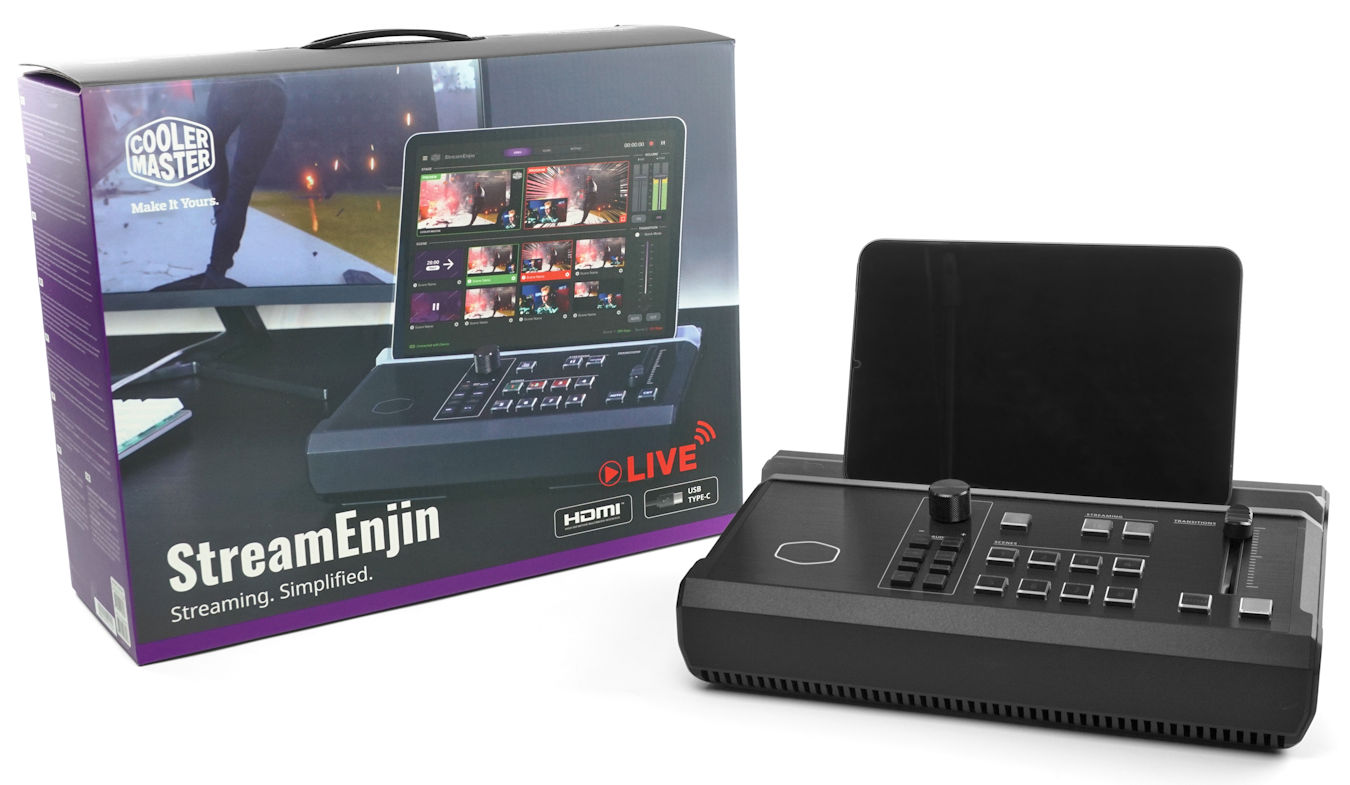

Cooler Master StreamEnjin 直播導播機包裝盒提供 1 個 StreamEnjin 導播機、1 條 USB Type-A to USB Type-C 連線線、1 條 USB Type-A to USB Type-A 連接線、1 條台製兩腳電源線、1 條台製三腳電源線,以及 1 本使用指南。

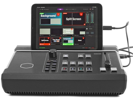

此外,Cooler Master StreamEnjin 直播導播機正面上方部分加入了凹槽設計,可用於放置 iPad 或 Android 平板裝置。
實體控制面板
Cooler Master StreamEnjin 直播導播機具備實體控制面板,分別設有音量調整區、場景選擇區、場景切換區、控制串流直播區等。透過按壓按鍵、扭動音量扭旋、推拉推桿,能夠微調不同介面的音量、控制開始或暫停串流直播、選擇合適的場景,並提供漸變的過場切換場景效果。

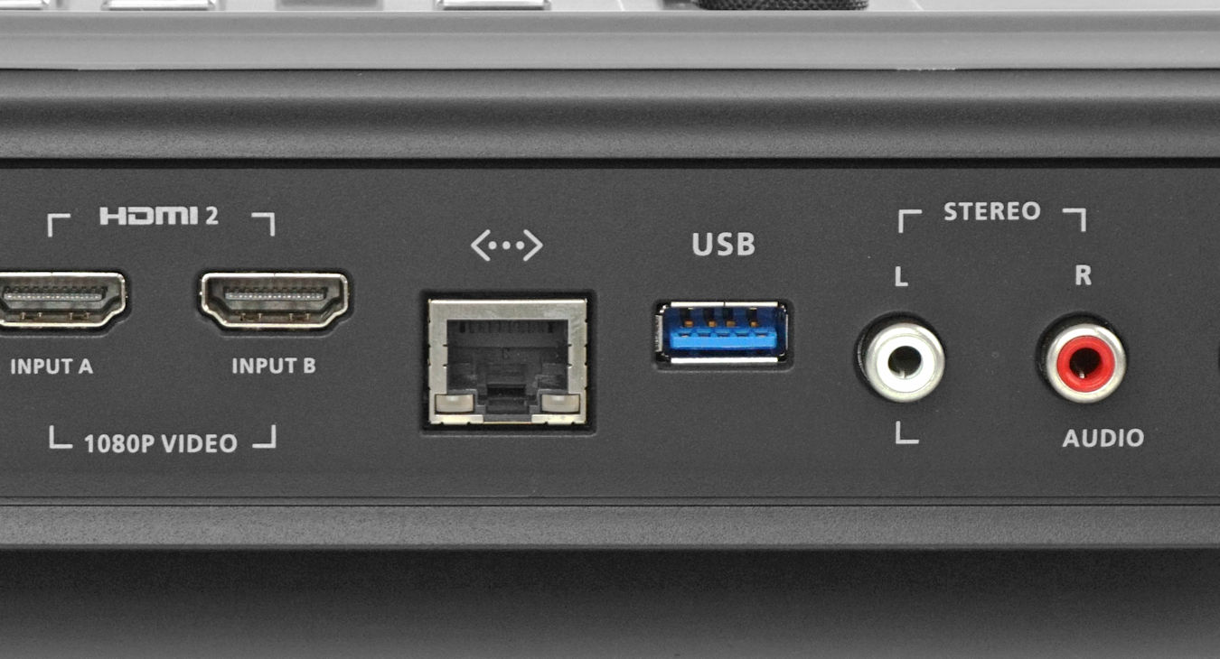

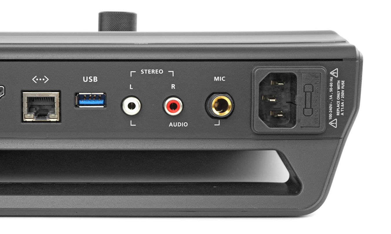

Cooler Master StreamEnjin 頂部側面位置設有不同的連接介面,提供 5 組 HDMI 接口、1 組 GbE LAN 接口、1 組 USB 3.2 Type-A 接口、1 組 L / R RCA line in 接口、1 組 6.3mm TRS 接口,以及 1 組 AC 電源插座,支援 100V ~ 240V 1A 電源輸入。
3 組 HDMI 輸入 / 2 組 HDMI 輸出、RCA / 6.3mm TRS 麥克風輸入
Cooler Master StreamEnjin  直播導播機支援 3 組 HDMI 輸入 / 2 組 HDMI 輸出,分別是 SRC / PGM 輸出、HDMI 1 LOOP OUT 輸出、HDMI 1 INPUT 輸入、HDMI 2 INPUT A 輸入和 HDMI 2 INTPUT B 輸入,SRC / PGM 輸出支援最高支援最高 1920x1080@60Hz 角析度,HDMI 1 通道支援最高 4096x2160@60Hz 角析度,HDMI 2 通道支最 1920x1080@60Hz 解析度。雖然 HDMI 2 通道提供 2 組 HDMI 輸入,但基於頻寬有限關係,只同時預覽和輸出其中一邊的直播畫面內容。
*SRC / PGM 輸出用於顯示連接 QR code 和監控實際串流直播畫面。
**HDMI 1 LOOP OUT 輸出為 HDMI 1 INPUUT 輸入的Pass-through 功能,可輸出 HDMI 1 INPUUT 輸入的畫面內容到螢幕上。
Cooler Master StreamEnjin 直播導播機支援 2 種麥克風輸入介面,分別是 RCA Audio 音頻輸人和 6.3mm TRS 音頻輸入。
GbE LAN Port 接口、USB 3.2 Type-C 接口
Cooler Master StreamEnjin 導播機連接介面中央位置設有 1 組 GbE LAN 接口,支援最高 1000Mbps 網絡連接速度,用家需要連接網絡接口,才能進行串流直播,或者是平台裝置的連接。另外亦設有 1 組 USB 3.2 Type-C 接口,可提供 Firmware 更新、儲存直播內容至外部儲存,及為 iPad 平台裝置充電使用。

Cooler Master StreamEnjin 直播導播機右側面設有 1 組 3.5mm Audio Line Out 接口,可讓用家連接播放器裝置而監聽直播內容的聲音,亦設有 1 組 USB 2.0 接口,可讓用家的 iPad 平板裝置直接連接專用 StreamEnjin APP,無需要透過掃瞄 QR Code 而連接。

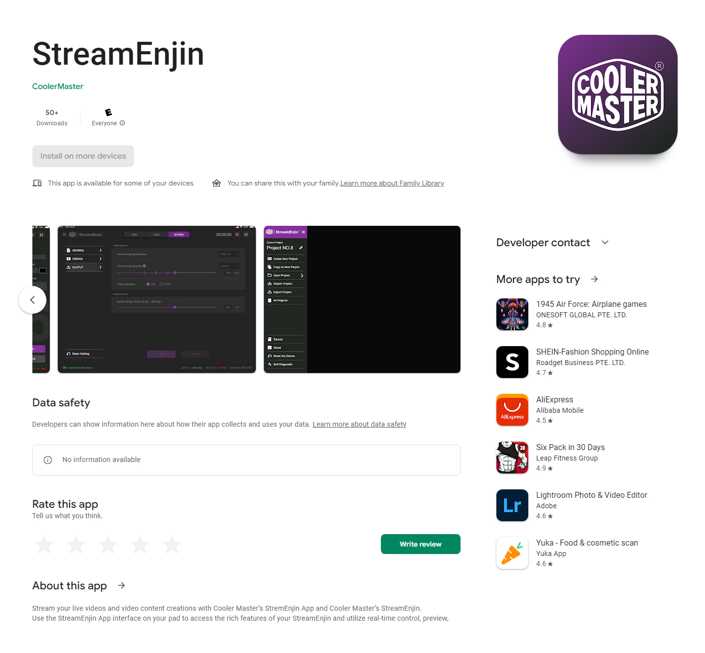

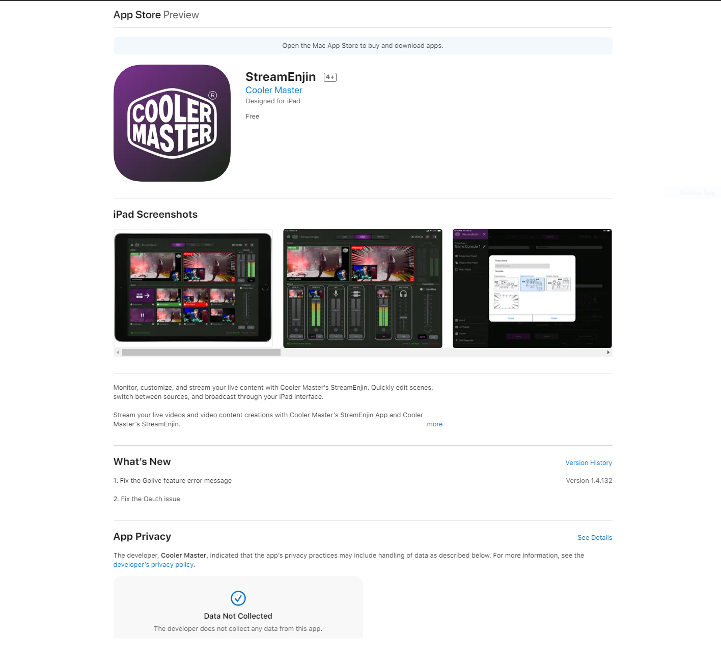

Cooler Master StreamEnjin 直播導播機需要使用自家提供免費 StreamEnjin APP 進行控制串流直播和調整個人化場景設定,並支援 IOS 及 Android 平台裝置版本,即是用家需要使用 Apple iPad 或 Android 平台裝置。
Cooler Master StreamEnjin 直播導播機Cooler Master StreamEnjin 直播導播機
Cooler Master StreamEnjin 直播導播機提供 8 個預設故事場景,並可透過 StreamEnjin APP 進行個人化設定,例如:新增文字或圖片圖層、調整文字或圖片圖層大小、選擇媒體訊號來源、調整媒體訊號等。
用家可透過 StreamEnjin APP 或導播機的實體控制面板中,調整不同頻道的音量大小,或者自動切換輸出頻道音量等。
用家可透過 StreamEnjin APP,調整暫停串流直播的圖片、自動切換故事場景的漸過轉場效果的固定秒數,或者調整網絡等。
StreamEnjin APP 提供設定自訂 RTMP 串流直播伺服器和 3 個預設定串流直播平台伺服器,包括 YouTube、Facebook、Twitch 等,更提供把直播內部儲存到外部儲存裝置,而同時最多可串流兩個直播平台,或者同時串流一個直播平台和輸出儲存到外部儲存裝置。
StreamEnjin APP 提供最高 1080P 30FPS 或 720P 60FPS 串流直播解析度,支援最低 2000Kbps 至最高 10000Kbps Bitrate 位元速率,並可調整音訊輸出的延遲時間。
