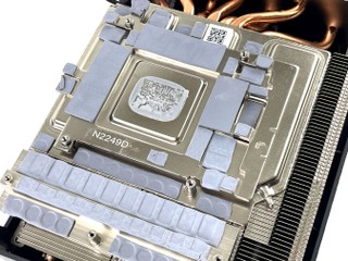

AORUS GeForce RTX 4070 Ti MASTER 用上 3.5 Slot、三風扇散熱設計,採用 Vapor Chamber 超導熱板,以其封閉於板狀腔體中作動流體之蒸發凝結循環運作,擁有快速均熱、快速熱傳導及熱擴散的特性和功能,更能平衡及迅速把核心晶片的廢熱傳遞到整個散熱器上,很多品牌去到 RTX 4070 Ti 已取消 Vapor Chamber,就知道這個散熱器有多超班。
RTX 4070 TiRTX 4070 Ti

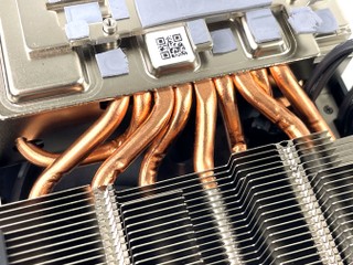

再透過 9 支 6mm 純銅導熱管連接 Vapor Chamber,再貫穿到兩組散熱鰭片,3.5 Slot 厚度的鋁鰭片提供了極大的散熱面積,就算要壓制接近 600W TGP 也絕無問題,更何況這張 RTX 4070 Ti 只有 285W TGP。

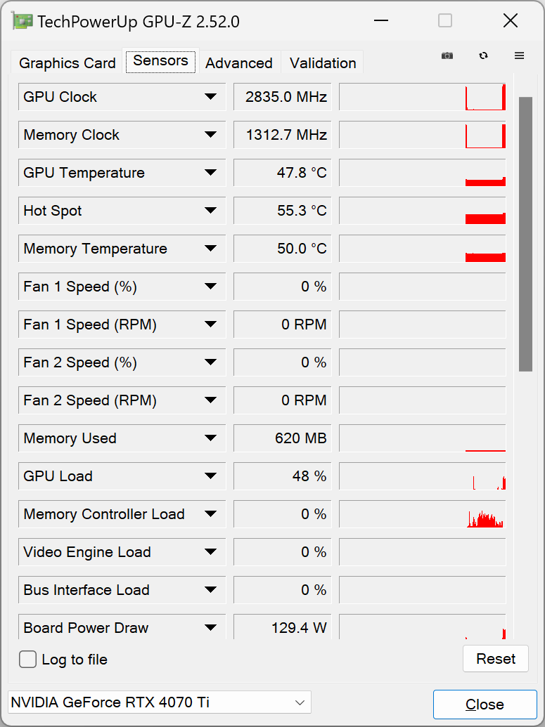

散熱測試︰
RTX 4070 Ti
散熱方面,測試在室溫約為 25°C 下及開放式平台進行,顯示卡閒置時 GPU 溫度約為 34°C,風扇維持在停轉狀態,在 Performance 下採用 Furmark 程式並以 2560x1920 0X MSAA 進行負載測試,經過 30 分鐘後風扇自動調整至 1,673 RPM, GPU 核心平均保持最高溫度為 58°C,保持 288.4W TGP、GPU 時脈保持在 2,340MHz。

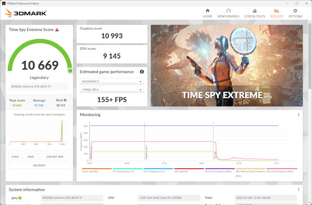

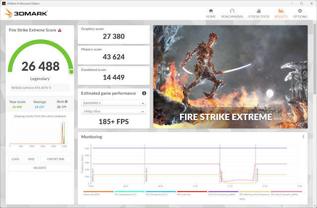

3DMark Raytracing 測試
 RTX 4070 Ti
RTX 4070 Ti

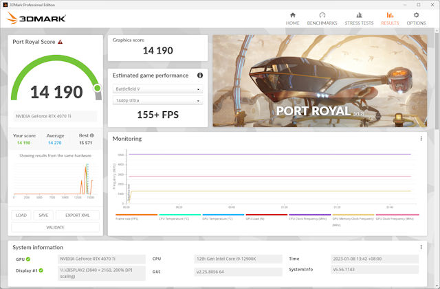

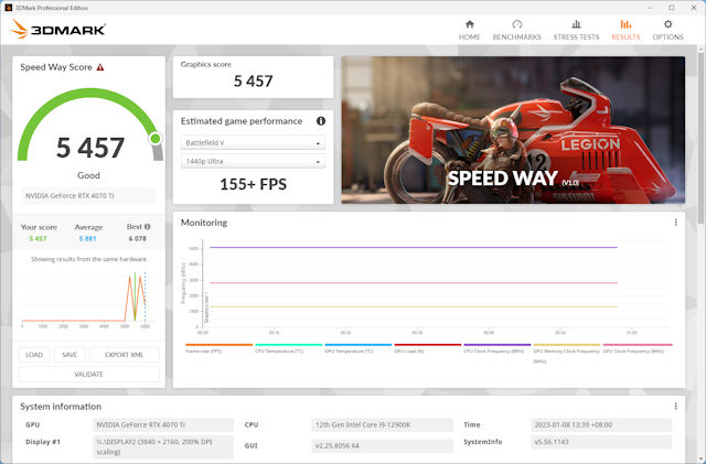

3DMark Port Royal 是首款針對即時光線追蹤所設計的測試工具,支持 Microsoft DirectX Raytracing 技術,讓玩家測試不同顯卡對於光線追蹤的效能,AORUS GeForce RTX 4070 Ti MASTER 獲得 14,190 及 5,457 測試分數。
