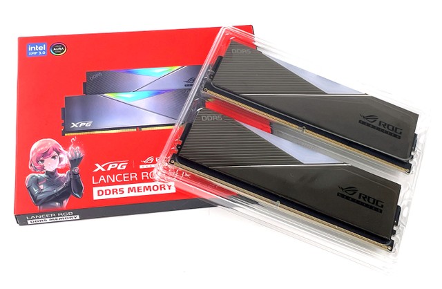

收到由 ADATA 送測 XPG LANCER ROG Certified D5-6600 32GB Kit 記憶體,紅色彩盒正面中央印有記憶體模組外觀,左上方印有支援 Intel XMP 3.0 技術及 ASUS AURA Sync 燈效同步技術的圖示,下方 XPG 品牌旁印有 ROG Certified 計劃 Logo,暫時 ADATA XPG LANCER ROG Certified 記憶體只有 D5-6600 32GB Kit 一款型號。

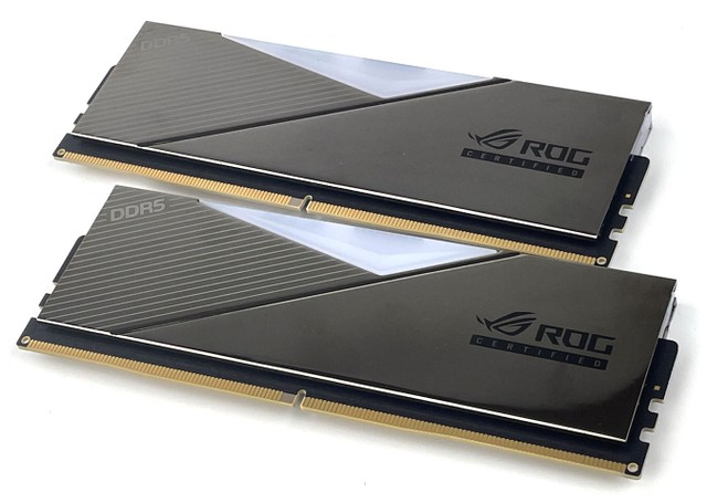

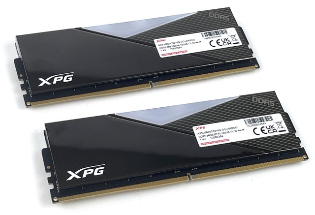

XPG LANCER ROG Certified 記憶體外觀設計基於 LANCER DDR5 普通版,擁有 2mm 厚高品質鋁合金材質,外層改用電鍍與多次打磨的拋光工序,令外觀擁帶來鈦灰色的鏡面質感。
ROG D5-6600
作為 ROG Certified 記憶體,XPG LANCER ROG Certified 被授權使用 ROG 的敗家之眼 Logo,由於 ROG 沒有推出記憶體,想組 ROG 自家桶的玩家可以考慮它。

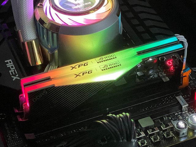

XPG LANCER ROG Certified 頂端厚重的導光燈條,頂中央加大的三角型使光源廣度進一步提升,發光面積增加令炫光色彩更搶眼,內建 10 顆超光亮 RGB LED 顆粒、5 通道 ARGB 燈效控制,作時亦可帶來柔和勻稱的 ARGB 流彩效果。

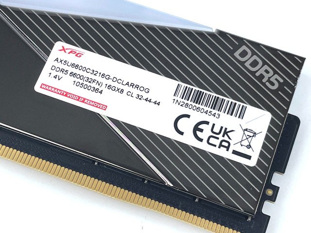

今次收到的送測樣本是 XPG LANCER ROG Certified D5-6600 32GB Kit,型號為 「AX5U6600C3216G-DCLARROG」,規格為 DDR4-6600MHz CL32-44-44-102 2T,支援 Intel XMP 3.0 技術、工作電壓為 1.4V。

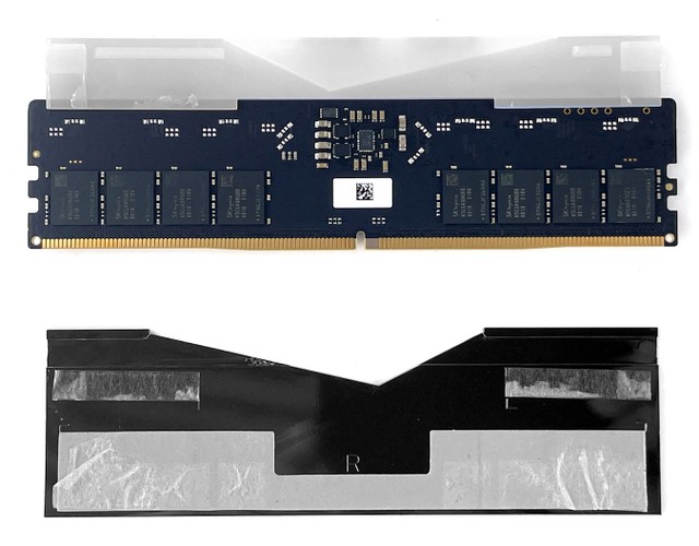

拆下散熱器後,可以見到「AX5U6600C3216G-DCLARROG」採用 10 Layers、2oz 鍍銅電路板有助加強導熱性、減低電阻性及讓傳送的訊號變得較為清晰乾淨,散熱片與顆粒之間加入導熱貼,提升散熱效果。
ROG D5-6600

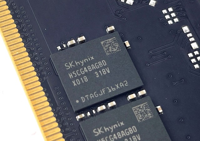

 ▲ 採用 SK Hynix A-Die 顆粒
開首的 H 代表 Hynix Memory、5 代表是 DRAM 產品,C 代表 DDR5-SDRAM 系統記憶體、G4 代表容量是 16 Gb 顆粒 ,8 代表 Organization 為 X8、A 第 2 代Revision A-Die、緊接 GB 代表 DDR5-5600 CL 46-45-45 顆粒、D 代為消費級顆粒、工作溫度為 0 至 95ºC。第二行 Serial Code 為 X018,X 暫時是沒有意思留待日後定義,018 代表 、78 Ball Pin、1 Die Stack,非 TSV 顆粒。
ROG D5-6600

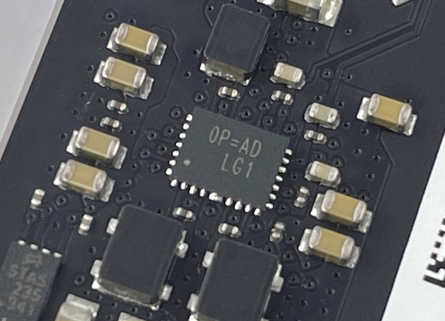

▲ RICHTEK RTQ5132 PMIC 晶片
有別於 DDR4 供電放在主機板上, DDR5 將它移到 DIMM PCB 之上,更短的距離能更好提升訊號完整性及噪訊,採用 RICHTEK RTQ5132 PMIC 它將主機板上的 5V 輸入轉化為 VDD、VDDQ、VPP 供電。

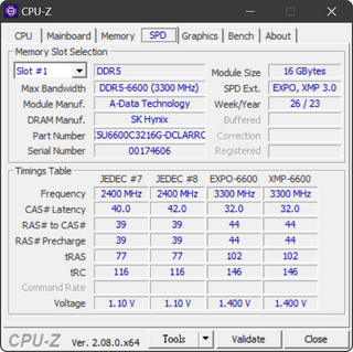

XPG LANCER ROG Certified D5-6600 32GB Kit 雖然沒有提及支援 AMD 平台,但 SPD 中擁提供了 1 個 XMP 3.0 及 1 個 AMD EXPO 記憶體 Profile,兩者均為 CL32-44-44-102-146 @ 1.4V,分別在於 Sub-Timing 上存在差異,AMD EXPO Profile 有針對 AMD 平台作出調整。

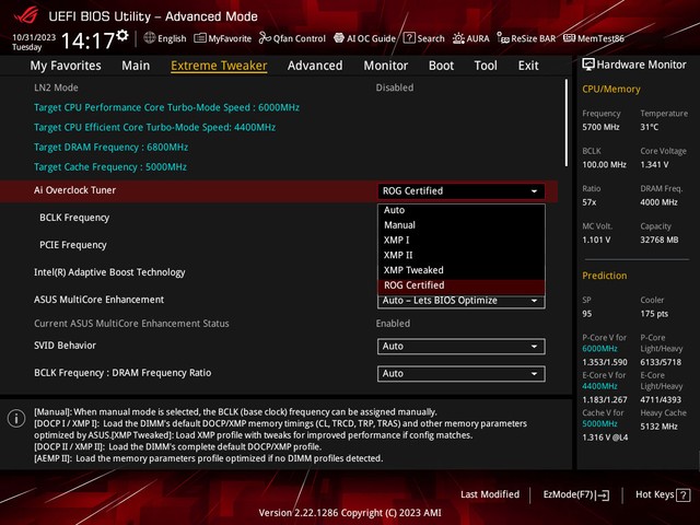

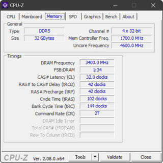

將 XPG LANCER ROG Certified D5-6600 32GB Kit 插進 ROG 主機板中,進入 BIOS 設定 - Extreme Tweaker - Ai-Overclock Tuner 選項,會多了一項「ROG Certified」,啟動後 ROG 主機板就會自動將記憶體超至 DDR5-6800 並且收緊記憶體時序,為記憶體性能帶來明顯提升。
ROG D5-6600

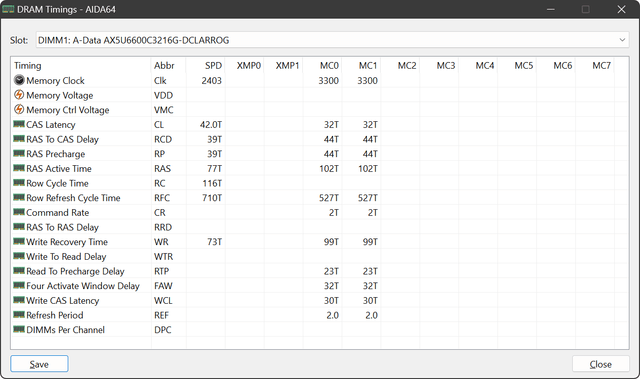

這是 XPG LANCER ROG Certified D5-6600 32GB Kit 標準 XMP Profile 設定,DDR5-6600 CL32-44-44-102,可以看到 Sub-Timing 相較保守。
ROG D5-6600

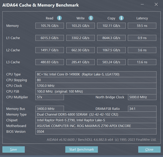

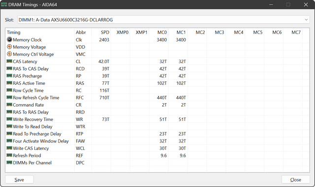

當啟動「ROG Certified」選項後,ROG 主機板自動將記憶體調至 DDR5-6800 CL32-42-42-102,而且 Sub-Timing 被大幅修緊。
ROG D5-6600ROG D5-6600
這是 XMP Profie 與 ROG Certified 之間的性能差異,可以看到 Read、Write、Copy 性能都有明顯成長,而且 Latency 大幅下降由 64.9ns 下降至 59.5ns。
