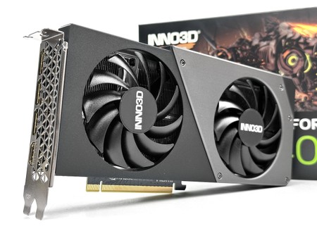

Inno3D 推出 GeForce RTX 4060 Ti Twin X2 顯示卡,外觀設計與 RTX 4070 相同採用 Dual Slot、雙風扇短卡身設計,外觀強調金屬感、時尚硬朗風格,3 支全銅導熱管與大面積散熱鰭片,搭配 2 把 9cm 全新鐮刀扇葉風扇,沒有花巧燈效與造型,賣的內涵、用料和性價比先決,信仰 !? 最緊要係抵玩
Inno3D GeForce RTX 4060 Ti Twin X2
收到由 Inno3D 送測的 GeForce RTX 4060 Ti Twin X2  顯示卡,外觀設計與 RTX 4070 版本完全相同,Dual Slot、雙風扇設計僅 160W TDP,其實不用太誇張的散熱器都能應付,較短的卡身能滿足細箱玩家的需求,支援全新 DLSS 3 技術搶攻 1080P 極高畫質光線追蹤遊戲體驗,沒有花巧設計、沒有無謂功能,完全以性價比先決。
Inno3D GeForce RTX 4060 Ti Twin X2 顯示卡尺寸為 250mm x 118mm x 42mm、重量約 760g,是筆者暫時收到的 RTX 4060 Ti 新卡中在最薄、最短的,黑色搭配太空灰色外殼,左半採用噴沙表面、右半則採用橫紋拉絲表面,外觀設計具有時尚科技感。

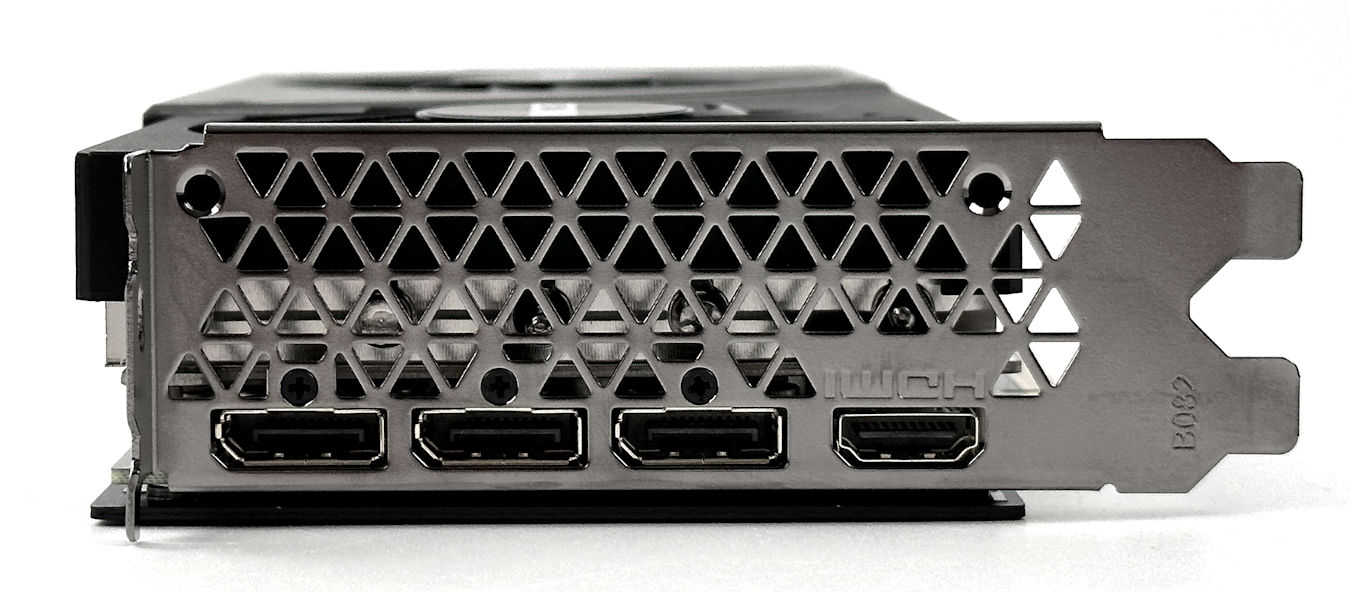

提供了 3 組 Display Port 1.4a + DSC 及 2 組 HDMI 2.1 影像輸出接口,兩種輸出介面皆可提供最高 4K@240Hz 或 8K@60Hz 12bit HDR 解析度輸出,支援 VESA DSC 1.2 無損壓縮顯示功能,單卡能提供最高 2 個 8K@60Hz HDR 顯示輸出,或是組合 2 組 DisplayPort 接口提供單一 8K@120Hz HDR 輸出。

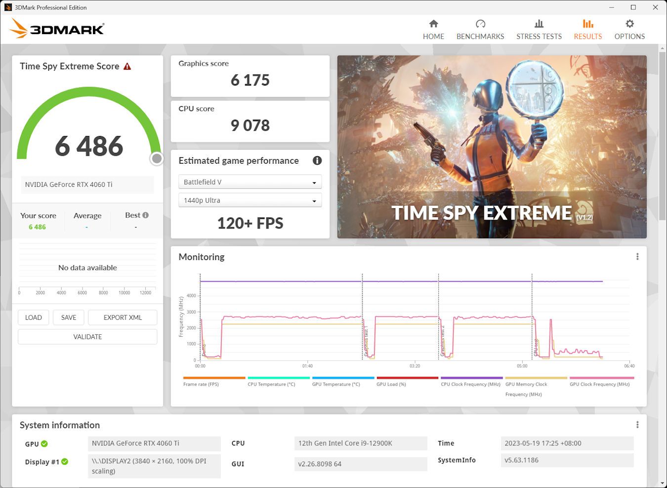

3DMark 測試︰
RTX 4060 Ti
RTX 4060 Ti
RTX 4060 Ti
RTX 4060 Ti
RTX 4060 Ti
