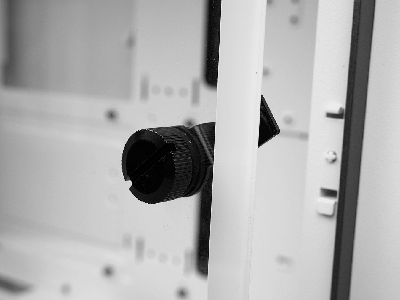

Thermaltake Ceres 500 TG ARGB Snow 左側採用 3mm 厚的強化玻璃側板,加入了金屬強化邊框取代在玻璃上開孔,令施力點藉由金屬邊框吸收與承壓,減低邊角碎裂風險,採用免工具拆裝設計,無需螺絲批就能輕鬆拆除機箱側板,非常方便。
Thermaltake Ceres 500 TGThermaltake Ceres 500 TG
▲ 用家旋轉把手旋鈕即可揭開玻璃側板
▲ 玻璃可從門鉸位拆除  ▲ 金屬邊框吸收與承壓
玻璃側板採用揭門式設計,無需螺絲上鎖,而固定側板的方式為類似保險箱鎖的卡榫設計,用家需要旋轉把手旋鈕才可打開側板,比起磁吸式側板更穩固。

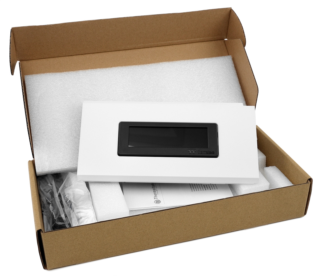

電源艙側蓋採用可拆式設計,前端部分可被替換成需另購的 LCD 顯示器配件,用家可配合 Thermaltake 自家軟件展示 GIF 或硬件監控資訊。

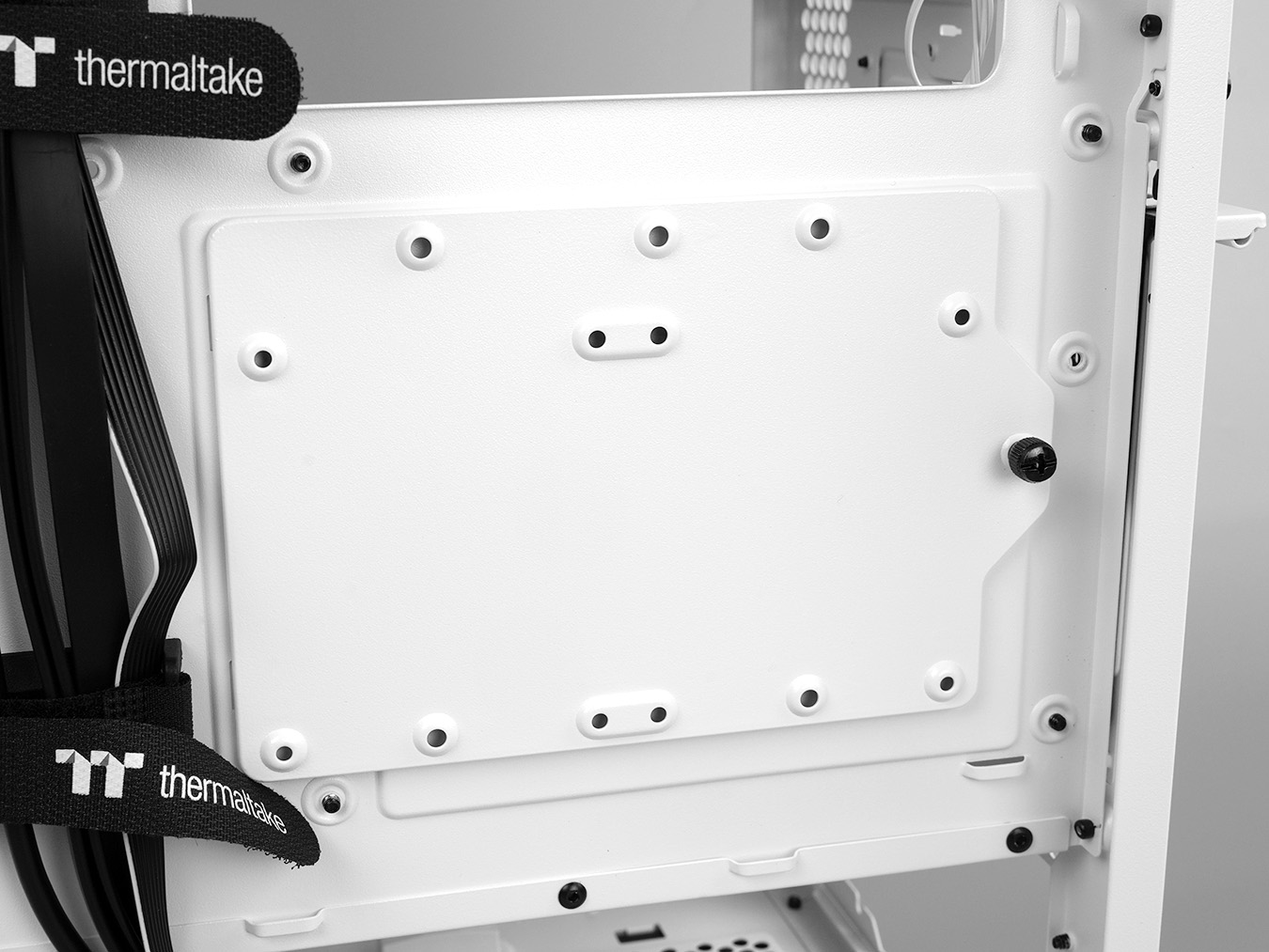

Thermaltake Ceres 500 TG ARGB Snow 背面理線空間深度達 25 mm,空間充足令收藏線材的難度降低,理線槽亦提供魔術貼束帶方便走線,也有在理線孔加入矽膠蓋令機箱正面更美觀。
儲存裝置方面,Thermaltake Ceres 500 TG ARGB Snow 分別在背面及正面附連 2 個及 1 個雙 2.5 吋 SSD / HDD 安裝架,另外也在 Chamber 下方附連了 2 個 2.5 / 3.5 吋安裝架,最多共可安裝 8 個 2.5 吋 SSD 或 5 個 3.5 吋 HDD 儲存裝置。

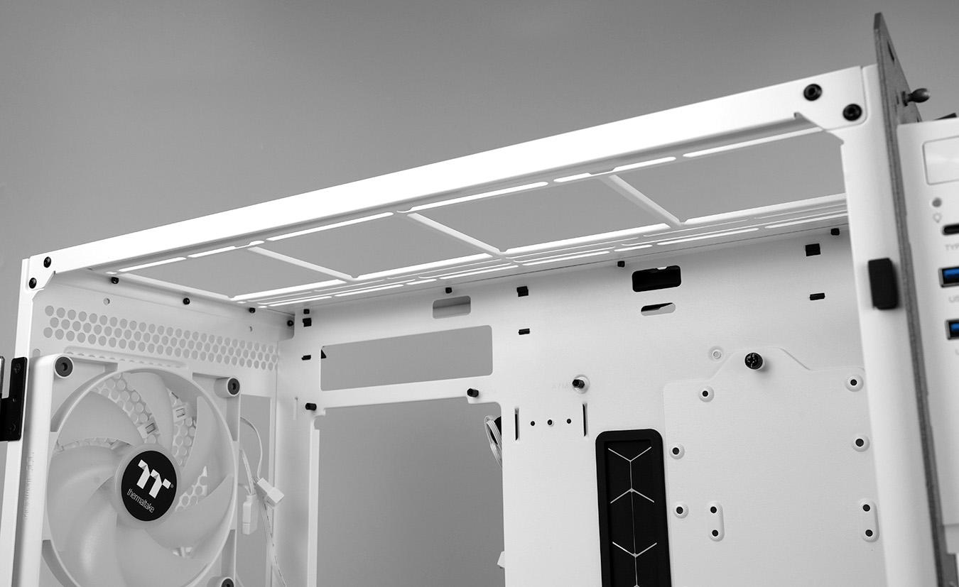

機箱頂端則最多可安裝 3 顆 120 / 140 mm 風扇,最大支援 280 / 360 mm 水冷排。
