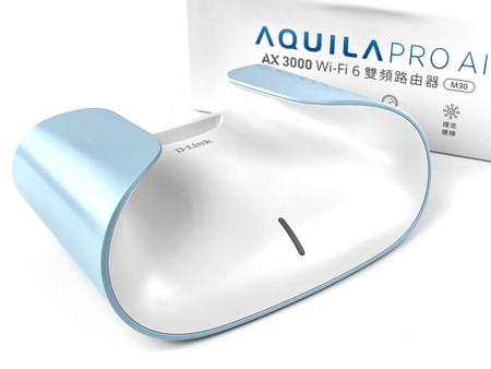

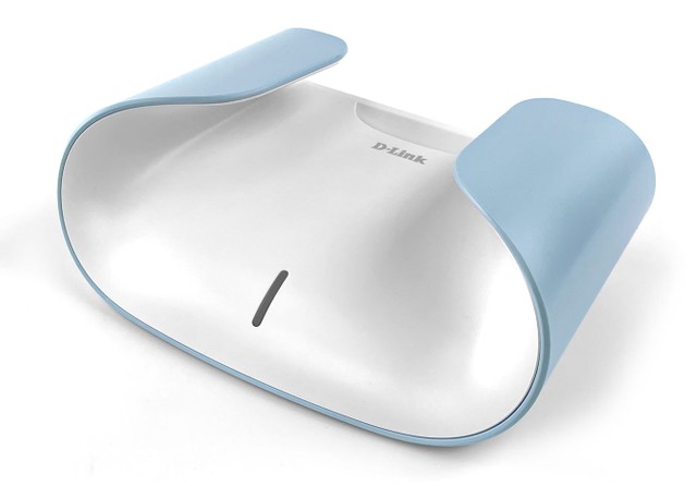

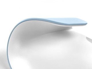

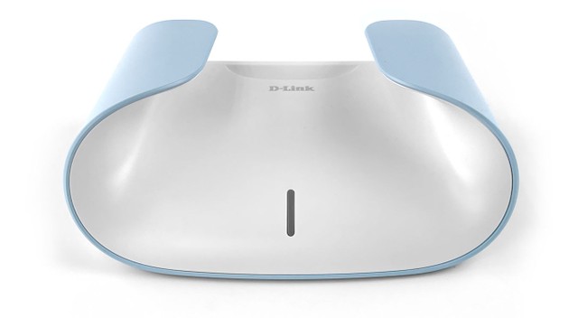

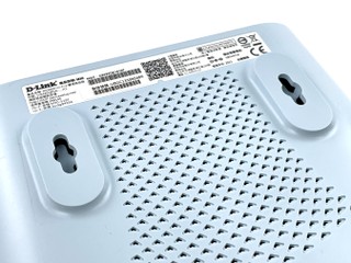

D-LINK AQUILA PRO AI M30 尺寸為 181.6mm x 129.2mm x 66.1mm ,今代外觀作出了重大改變,粉藍配白色的流線型雙翼設計就像科幻的戰機,造型時尚卻又帶點可愛,強調台灣設計、台灣製造。
M30M30

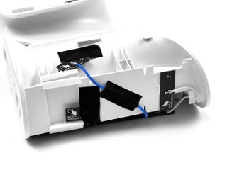

獨特的雙翼造型下內藏了 2T 3R 共 5 支全向式天線,其中 5GHz 頻段的天線多了一支,能更有效提升訊號穿透力,打造「立體球型」的訊號傳送與接送模式,使訊號的穿牆效果更佳,能深入居家空間的每一角落,提供 360° 零死角的收訊效果。

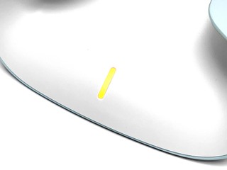

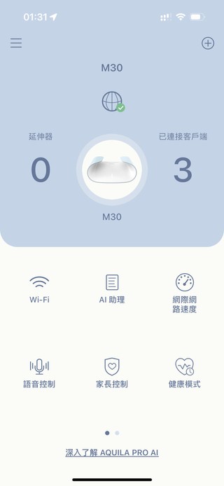

安裝設定簡單方便,用家可以透過 AQUILA PRO AI 手機 App 透過藍芽連接進行設定,就算沒有基本網絡知識,只要跟隨 App 的提示也能順利完成,左前方設有狀況指示燈告訴用家 Router 的運作狀況,白色為運作正常、黃色閃爍為可進行設定或無網絡狀態、黃色為 Mesh Wi-Fi 訊號較弱,需要移動 Router 位置,非常簡單易明。

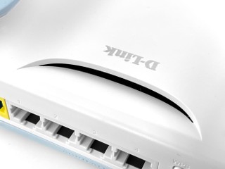

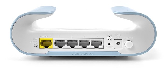

D-LINK AQUILA PRO AI M30 背方提供了1 個 1Gbps WAN (黃色) + 4 個 1Gbps LAN (白色) 接口,提供了 1 個 WPS 按鈕支援簡化無線安全加密配置,1 個 LED 按鈕可以關掉 LED 指示燈。

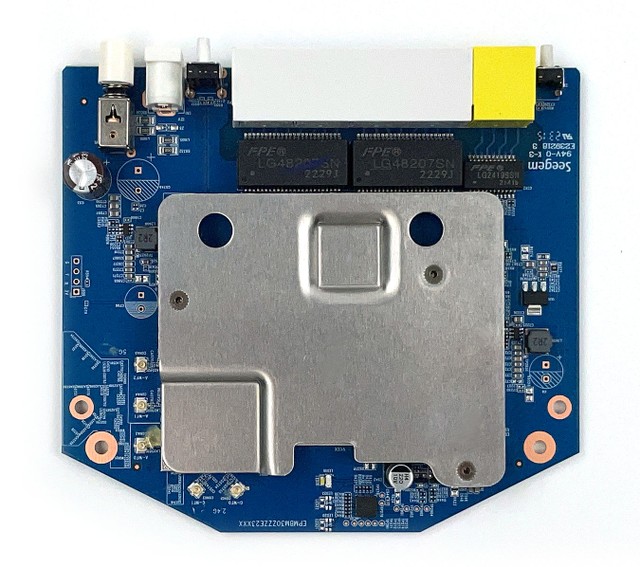

接下來將天線、散熱器及金屬屏蔽移除,路由器採用 MediaTek 的 Wi-Fi 6 解決方案,搭載 MT7981BA SoC (Filogic 820) 主流級處理器,整合了 ARM Cortex-A53 64bit Dual-Core 處理器、最高核心時脈為 1.3GHz,它集成了 2.4GHz 及 5GHz 無線基帶及 MAC,因此只需要外接一顆 RF 晶片就能運作,不僅令成本大幅下降,同時明顯降低了功耗及發力量。
M30M30

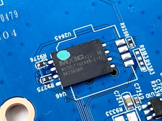

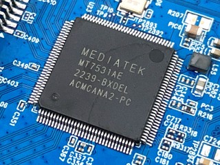

4 個 1Gbps LAN 採用 MediaTek WT7531AE 5 Port Gigabit Switch 晶片,透過 SGMII+ 介面連接 MT7981BA SoC晶片。記憶體搭載了 1 顆 NANYA NT5CB256M16ER-FL DDR3 顆粒提供 512MB 系統記憶體容量。 NAND Flash 則採用 MXIC MX35LF1GE4AB 1Gbit Nand-Flash,提供 128MB 的路由器韌體儲存空間。

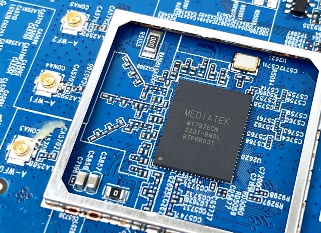

Wi-Fi 收發方面,採用 MediaTek MT7976CN R是一顆 2T2R 2.4GHz +  3T3R 5GHz 無線 RF 晶片,晶片已集成了前端 FEM、訊號增益器及低噪音放大器 (LNA),由於頂端的無線基帶只有 2x2 MIMO,因此不管你 RF 收發多少速度只會與 2T2R 一樣,但多了一支 5GHz 頻段的天線,廠房表示能一定提升訊號穿透力,

在流線型雙翼外觀下,內建左邊 2 片、右面  3 片 WIESON 全向式天線,根據 FCC 數據庫內的測試報告,它在 5GHz Low 頻段下平均可達 3dBi Gain、5GHz High 頻段平均更達至 4dBi Gain。

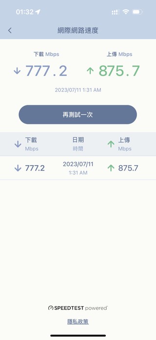

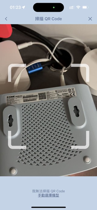

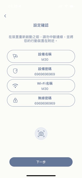

D-LINK AQUILA PRO AI M30 作為 D-Link 全新推出的無線路由器系列,是需要搭配全新的 AQUILA PRO AI 手機應用程式使用,舊有的 D-Link Wi-Fi APP 無法辨別及操作這個系列的路由器產品。不過其實首次設定的方式與之前的 D-Link Wi-Fi APP 非常接近,同樣只需掃瞄機底或「快速安裝卡」上的 QR 二維碼,再根據畫面指示逐步設定 Wi-Fi SSID、Wi-Fi 密碼及管理員密碼即可在數分鐘間完成初始設置。

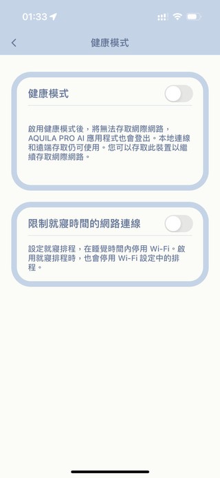

初始設定完成後進入 AQUILA PRO AI 手機應用程式的主介面,就可以看得出它對比 D-Link Wi-Fi APP 在功能上更豐富,但仍能維持簡單直觀的介面設計,除了一般的無線網絡設置外,也提供了網絡速度測試、AI 助理、家長控制、AI QoS 流量管控及健康模式等實用功能。

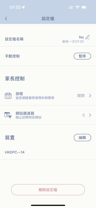

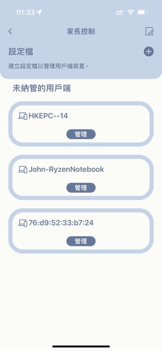

提供家長控制功能,能夠為多部裝置建立獨立的設定檔,針對不同家庭成員制定不同的網絡使用時間。特別「允許限制期間連線」選項,可以讓指定裝置在限制時間內只能以最高 1Mbps 的上下載速度使用網絡,這個功能讓父母能夠在一定程度上限制孩子利用網絡進行娛樂,但同時保留基本的訊息收發、查閱網上資料的連線能力,對比傳統的一刀切限制方式更具彈性。

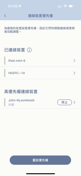

連線裝置優先權功能
M30M30
加入了 AI QoS 流量管控功能,首次開啟會先進行一次網絡速度測試,再根據測得的網絡頻寬自動分配網絡資源,用家亦可以將需要較大流量的裝置設定成高優先權,確保在流量擠擁時擁有高優先權的裝置仍能保持流暢不擁塞。

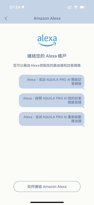

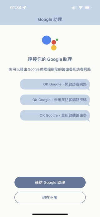

至於所謂的 AI 語音助理功能,其實是代表 D-Link EAGLE PRO AI 系列路由器支援 Google Assistant 及 Amazon Alexa 兩大智能語音助理,透過將 D-Link 帳戶與 Google Assistant 或 Amazon Alexa 助理進行連結,用家就能夠在手機或語音助手裝置上透過語音指令對路由器進行控制,包括開關訪客網絡、重新啟動路由器、更新路由器韌體及查詢 Guest Wi-Fi 名稱等功能,免卻進入手機 APP 或網頁介面進行設定。

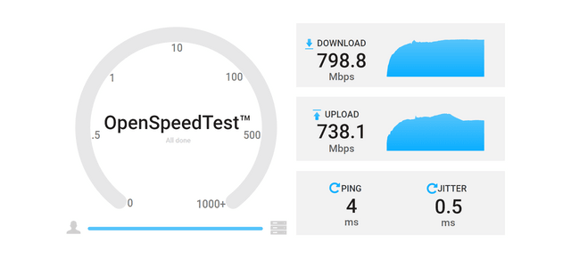

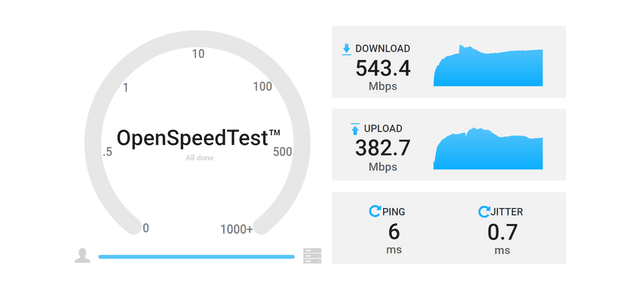

採用搭載了 Intel Wi-Fi 6E AX211 無線網絡模組的手提電腦,對 D-LINK AQUILA PRO AI M30 進行 Wi-Fi 速度測試,分別在編輯部四個不同位置以自行架設的 OpenSpeedTest 伺服器通過 5Gbps 內聯網絡進行測試,以測試單一裝置的最高 Wi-Fi 連線速度及覆蓋範圍,測試點及路由器的放置位置可參考上圖。

測試點連接頻道下載(Mbps)上傳(Mbps)延遲值(MS)
測試點 15.0GHz919.0909.84
測試點 25.0GHz798.8738.14
測試點 35.0GHz543.4382.76
測試點 45.0GHz389.1222.66
