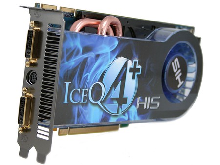

針對效能級繪圖卡市場, HIS 推出搭配 IceQ4+ 散熱器的 Radeon HD4870 繪圖卡,型號為 HIS HD 4870 IceQ 4+ Turbo ,其散熱器設計比較早前推出的 IceQ4 更進一步,令到繪圖卡核心更加穩定,間接有助核心時脈能夠預設超頻至 770MHz ,配合 4GHz DDR 記憶體時脈,令繪圖效能再度提高。
內建兩條 8mm heatpipe 導熱管
HIS HD4870
早前 HIS 推出了 IceQ4 散熱器受到不少用家好評,最近 HIS 為進一步加強繪圖卡的散熱能力,令繪圖卡效能得以再推至更高境界,推出改良版 IecQ4+ 散熱器,與 IceQ4 一樣採用兩條 Heatpipe ,但新版 IceQ4+ 的 heatpipe 直徑更由 IceQ4 的 6mm 增加至 8mm ,透過此兩條 8mm 的 heatpipe 導熱管,核心產生的熱力能更快速地帶到散熱面上再被送出,使繪圖卡溫度進一步降低,據官方表示,其散熱效能比較 IceQ4 散熱器大幅增加接近 60% ,以解決 AMD 繪圖卡過熱問題。
除 heatpipe 直徑增加之外, IceQ4+ 更可以支援高達 120W 的繪圖核心產生的熱力,比較 IceQ4 只能支援 75W 更適合使用在 HD 4870 之上,加上其熱面設計與 IceQ4 不同, IceQ4+ 散熱面更包括記憶體部份,令記憶體散熱表現更佳,繪圖卡運作更加穩定,此外 IceQ4+ 散熱器採用 Dual Slot 設計,熱風直接排外機箱外,整個機箱溫度可透過氣流而大幅降低。

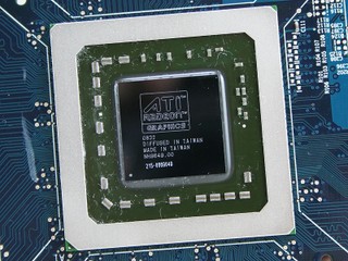

HIS HD 4870 IceQ 4+ Turbo 繪圖卡採用 AMD RV770 繪圖核心,核心內擁有 800 個 Stream Processing Unit 、 40 個 Texture Filtering Unit 、 40 個 Texture Address Unit 及 4 個 Raster Back End ,而且為針對高畫質影像,加入 Unified Video Decoder 2 (UVD2) 影像處理引擎,可同時為兩組 VC-1 、 H.264 及 MPEG-2 Bitstream 作硬體解碼。由卡採用 IceQ4 + 散熱器關係,繪圖時脈能預設為超頻至 770MHz ,效能進一步被提升。

( 左 ) 採用 ATI RV770 核心,時脈超頻至 770MHz ( 右 )Qimonda GDDR5 記憶體顆粒,時脈達至 4GHz DDR
HIS HD 4870 IceQ 4+ TurboHIS HD4870
IceQ4+ 散熱器內建兩條 8mm heatpipe ,比較 IceQ4 的 6mm heatpipe ,其散熱效能更進一步
