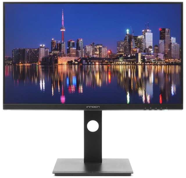

INNOCN 推出全新 24C1F-P 24" 顯示器,搭載 FHD 75Hz 的 IPS 面板,擁有 99% sRGB 及 90% DCI-P3 的色域覆蓋,而且經過出廠色彩校正,提供平均 DeltaE <2 的色彩精準度。最大賣點是支援 65W USB-C 一線連接功能,以及具備支援垂直旋轉功能的人體工學支架,加上通過硬件低藍光認證,以 HK$999 的售價來說真係交足功課。
INNOCN 24C1F-P 24" IPS 文書顯示器
INNOCN 24C1F-P IPS 顯示器
▲ INNOCN 24C1F-P 顯示器
近年的 24 吋 FHD IPS 文書 Mon 越賣越平,不少一線大廠的產品都做到千元有找的水平,不過要在這個級別的顯示器當中找一隻同時支援 USB-C 一線連接及具備完整人體工學調較功能的型號就少之又少。而今次評測的 INNOCN 24C1F-P 就不但符合上述兩個條件,還擁有 99% sRGB 及 90% DCI-P3 的色域覆蓋,更經過獨立出廠色彩校正提供平均 DeltaE <2 的色彩精準度,加上通過了德國萊茵硬件低藍光認證,以 HK$999 的售價進擊入門文書顯示器市場。

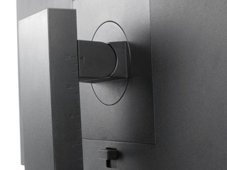

▲ 支援 90° 垂直旋轉
顯示器支架具備完整的人體工學調較功能,提供 -5º 至 20º 傾斜度、正負 45° 擺動角度、120mm 高低升降以及正負 90° 垂直旋轉調節,讓玩家能夠使用最舒適的角度觀看畫面,減輕長時間使用電腦對頸椎造成的負擔。另外設有 100 x 100mm VESA Mount 孔位,用家亦可自由搭載其他顯示器支架使用。

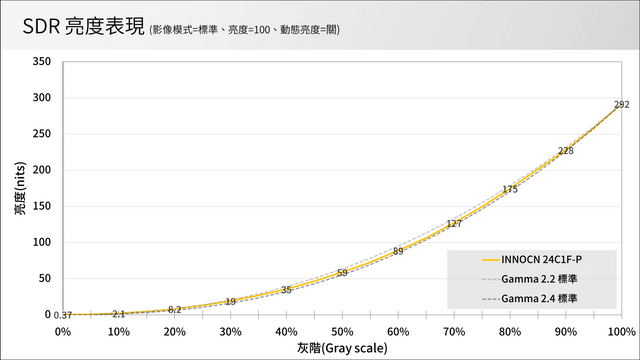

INNOCN 24C1F-P 搭載了 WLED 側入式背光模組,官方規格指出其 SDR 亮度為 300nits、原生對比度為 1000:1,而且不支援 HDR 內容顯示。經實際測量得出在 100% 亮度設定下的最高 SDR 亮度為 292nits,滿足一般家居環境下的日常使用需求。不過,靜態對比度就只有約 800:1,以 IPS 面板來說屬偏低的水平。
同時,在預設的 Gamma 2.2 設定下實際量得的亮度曲線平滑且貼近 Gamma 2.2 標準,平均 Gamma 值為 2.27,同時提供了由 1.8、2.0、2.2、2.4、2.6 共 5 個 Gamma 等級選項,用家可根據使用場景選擇合適的 Gamma 設定。

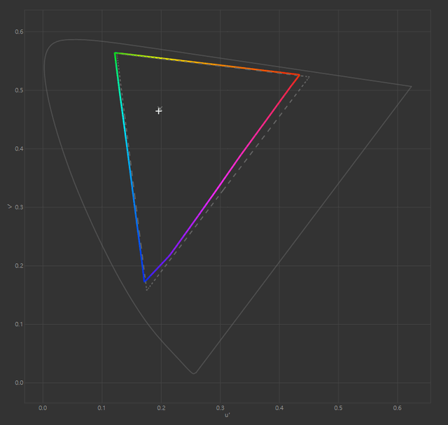

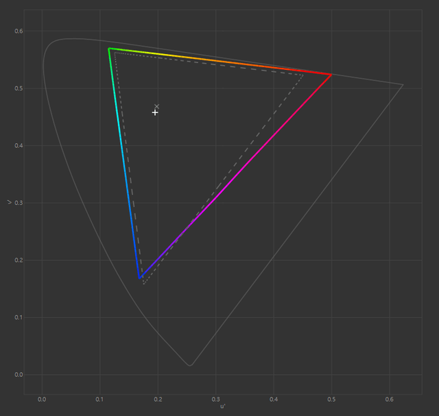

色域方面,官方宣稱顯示器具有 99% sRGB、90% Adobe RGB、90% DCI-P3 及 85% NTSC 的色域覆蓋,OSD 選單提供了標準及 sRGB 兩種色彩模式供用家選擇。筆者就利用了 Calibrite Colorchecker Display Plus 校色器對兩個色彩空間模式進行了色域檢測,所有測試皆以模式的預設值及在 SDR 輸入下進行。
▲ 標準模式下能顯示最豐富的顏色
▲ 原生模式下的色域覆蓋範圍
(實線為顯示器色域、虛線為 sRGB 標準色域)
測試結果顯示,24C1F-P 在原生模式下測得的色域容積最大,可以達到 120.8% sRGB、83.2% Adobe RGB 及 85.6% DCI-P3,與官方規格所標示的數據接近,對於不追求色彩精準度的使用情景來說標準模式能夠呈現最豐富的顏色。

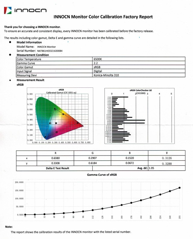

▲ 提供 sRGB 色域的出廠色彩校正報告

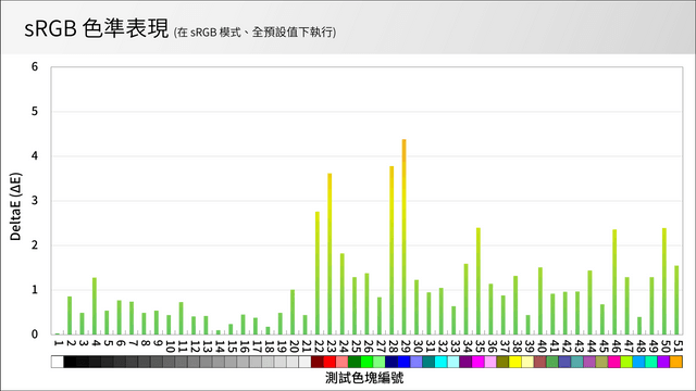

色準方面,每部 INNOCN 24C1F-P 在出廠前皆會經過獨立色彩校準,確保產品在 sRGB 色域都能做到平均 DeltaE ≦ 2的專業級色彩精準度,同時提供了一張色彩校正報告供用家參考,以筆者手上的評測品為例,報告就顯示產品能在 sRGB 模式下擁有 1.05 的平均 Delta E 色準。
筆者亦對顯示器的 sRGB 模式進行了色準測試,結果測得平均 DeltaE = 1.14 的優秀色彩精準度,而且數據與廠方的校正報告十分接近,色準報告的可信性高。

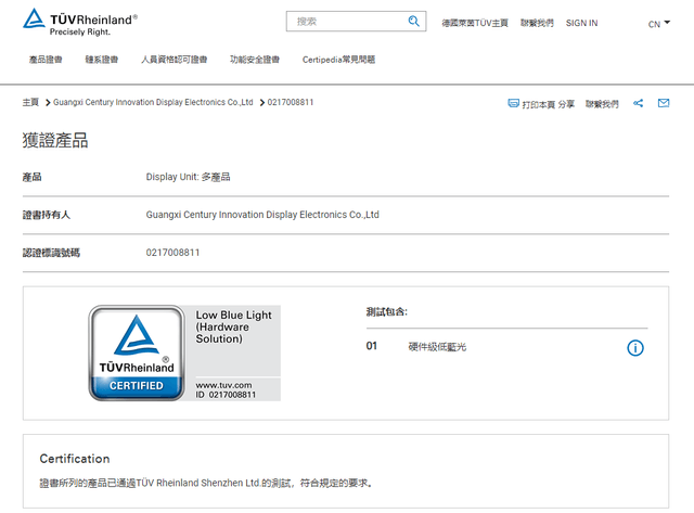

▲ 顯示器通過TUV硬件低藍光認證
對於需要長時間面對屏幕工作創作者來說,顯示器中的短波長藍光可能會對用家的眼睛帶來不適甚至長遠會造成黃斑部病變等眼疾。INNOCN 24C1F-P 就具備硬件低藍光設計,通過德國萊因 TUV Rheinland 發出的硬件低藍光認證,證實顯示器發出的 415-455nm 有害藍光佔整段藍光的 50% 或以下,在毋需犧牲畫面色彩的情況下降低藍光對身體的影響。

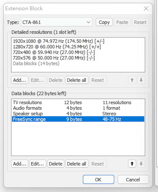

INNOCN 24C1F-P 支援最高 75Hz 畫面刷新率,支援 48-75Hz Adaptive-Sync 可變刷新率控制,同時支援 LFC 低刷新率補償技術,能夠避免因 GPU 輸出 FPS 與顯示器幀率不匹配而產生的畫面撕裂問題。

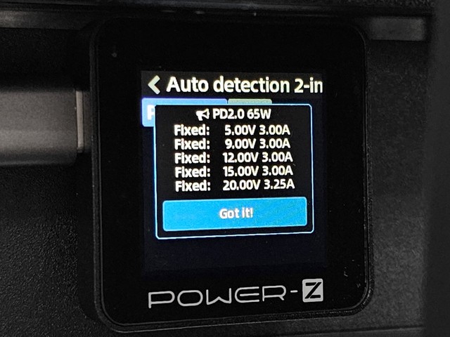

▲ USB-C 接口支援 PD2.0 65W 輸出
而該 USB-C 接口除支援顯示輸入外,還支援最高 PD2.0 20V⎓3.25A 65W 快速充電輸出,讓用家一線連接手提電腦或平板電腦等裝置,下表將列出兩種顯示接口所支援的最佳顯示設定。
