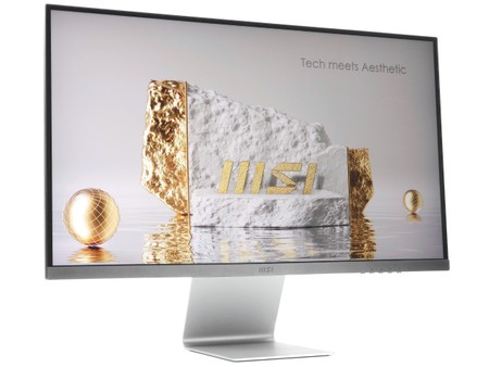

MSI 推出全新 Modern MD271UL 27 吋商務顯示器,搭載 4K UHD IPS 面板,擁有 139% sRGB、99% DCI-P3 及 95% Adobe RGB 廣色域覆蓋,並具備 10-bits 色彩顯示能力,能夠滿足文書辦工、影像創作及日常娛樂的使用需求。三邊無邊框設計搭配極具質感的外殼及 L 型鋁合金支架使其獲得了 reddot winner 2023 設計大獎,加上支援 65W PD USB-C 一線連接功能,想平平地搵隻 4K Mon 駁 MacBook / Mac 機不妨考慮下佢。
MSI Modern MD271UL 27" 4K 商務顯示器
MSI Modern MD271UL 商務顯示器
▲ MSI Modern MD271UL
MSI 推出全新 Modern MD271UL 商務顯示器,搭載了 27 吋的 4K 廣色域 IPS 面板,擁有 139% sRGB、99% DCI-P3、95% Adobe RGB 的色域覆蓋,而且具備 10-bits 色彩顯示能力,能夠顯示豐富平順的色彩。通過 TUV Rheinland 的低藍光及不閃屏認證,並特別加入 Eye-Q Check 功能讓用家簡單測試視力情況,加上支援 65W PD USB-C 一線連接功能,滿足文書辦工、影像創作及影視娛樂的使用需求。
▲ 正面三邊無邊框設計
▲ 深灰色外殼搭配 L 型鋁合金支架、造型簡約美觀
▲ 提供可拆式集線扣讓用家整理機背線材
MSI Modern MD271UL 主要定位商務市場,採用具金屬感的深灰色的外殼搭配 L 型鋁合金支架,而且提供了一個可拆式集線扣讓用家整理機背線材,整體外觀簡約時尚且相當有質感,能夠輕易融入辦工室、工作室及家居環境,亦難怪它能夠獲得德國 reddot winner 2023 紅點設計大獎。
▲ 與 Apple 產品相當相襯
另外一點就是,MD271UL 搭載的斜角 L 型金屬支架加上機身的微弧形設計,驟眼看真的有幾分從前 Apple iMac 的影子,拿來接駁 MacBook、Mac mini 及 Mac Studio 等 Apple 產品都會相當相襯。
▲ 支架僅支援俯仰度調節功能且未具備 VESA Mount 孔位
不過,亦因為顯示器搭載了這種斜角 L 型支架,導致它只能提供 -5º 至 20º 俯仰度調節,而完全不支援擺動及高度調節,更遑論垂直旋轉了。而且更加不設 VESA Mount 設計,沒辦法更換市面上其他具備人體工學設計的支架使用。
