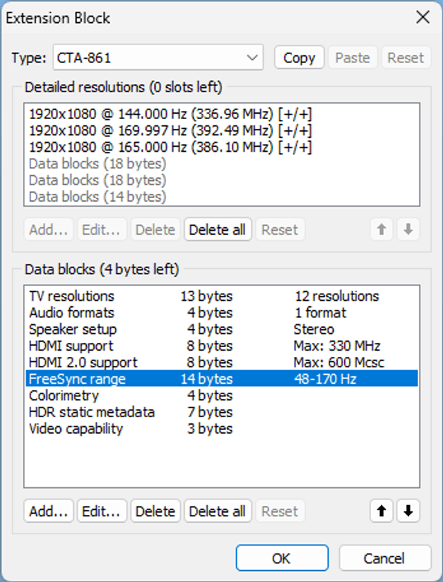

170Hz 超頻刷新率、通過 AMD FreeSync Premium 認證
GIGABYTE GS27F 電競顯示器
▲ 支援最高 48~170Hz 可變刷新率控制
GIGABYTE GS27F 原生支援 165Hz 畫面刷新率,而且能夠透過超頻提升至最高 170Hz 刷新率,最大支援 48-170Hz 可變刷新率控制,同時支援 LFC 低刷新率補償技術,更特別相容於 VRR Over HDMI 功能,無論在 PC 還是家用機上遊玩都能夠享受流暢無撕裂的遊戲體驗。

HDMI 2.0、DP 1.4 顯示輸入接口
▲ 顯示輸入接口一覽
顯示輸入方面,GIGABYTE GS27F 設有 2 組 HDMI 2.0 及 1 組 DisplayPort 1.4 顯示輸入接口,全部接口皆支援最高 1920 x 1080 解析度、170Hz 刷新率、10-bit RGB 4:4:4 色彩格式的訊號輸入。至於音效輸出方面,顯示器並未內建喇叭,不過備有 3.5mm 耳機接口,能將數碼音源輸出至外置揚聲器或耳機。
