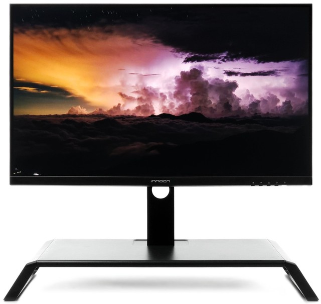

外觀方面,INNOCN 27C1U Super 的屏幕本體正面採用三邊無邊框設計,全機用上黑色磨砂外殼,正面底部印有 INNOCN 品牌 Logo,並且在支柱的側面加入尺規刻度,設計簡約大方但不失專業感。

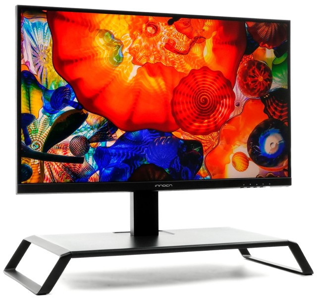

▲ 底座融合了屏幕增高架的設計
INNOCN 27C1U Super 4K IPS 顯示器
▲ 能在支架上方放置一些公仔去美化桌面空間
底部的空間亦足夠容納一組全尺寸鍵盤及滑鼠

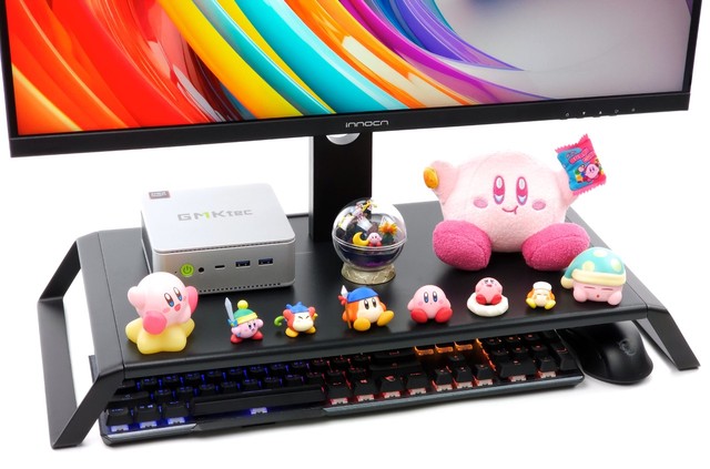

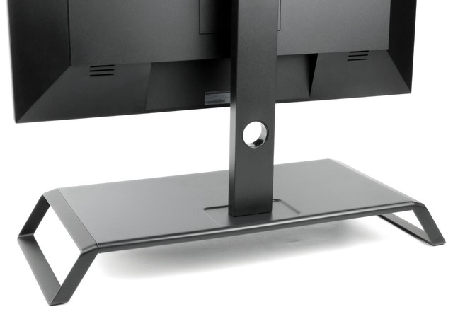

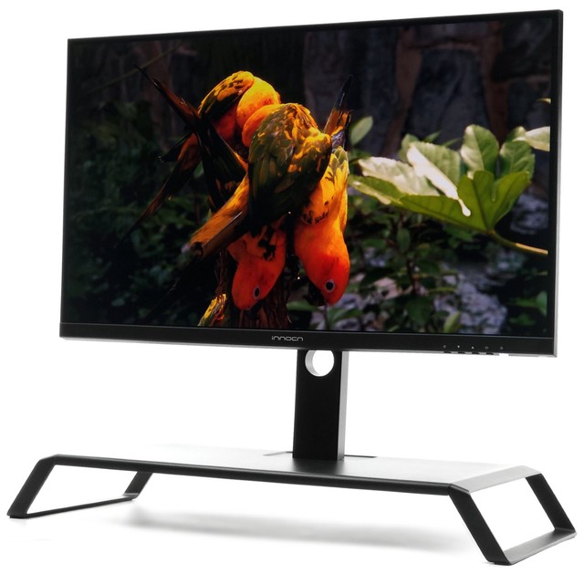

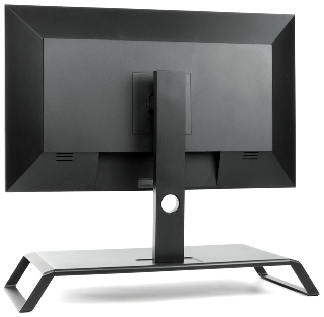

不過要說到這只顯示器最特別的地方就一定是其獨特的底座設計,INNOCN 非常大膽地為 27C1U Super 打造了一個屏幕增高架底座。不但能將滑鼠、鍵盤及手提電腦等設備放在支架底部外,支架上方也因為少了原有的顯示器底座,能夠騰空出更多的空間放置一些手辦公仔及小飾品,既可提供額外的收納空間,亦可保持桌面的整潔、美化桌面空間,絕對是一舉多得的做法。

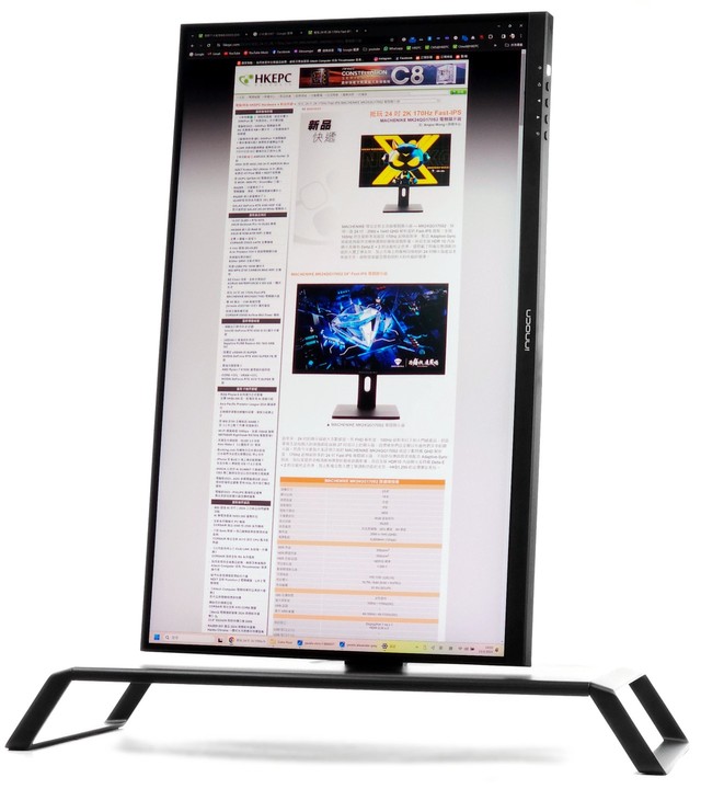

人體工學調節功能方面,支架提供 -5º 至 20º 俯仰度、正負 90° 垂直旋轉及 120mm 的高度調節功能,讓玩家能夠使用最舒適的角度觀看畫面,減輕長時間使用電腦對頸椎造成的負擔。並且設有 75 x 75mm VESA Mount 孔位,方便用家搭載其他支架使用,不過考慮到 27C1U Super 的賣點就是它的支架底座,應該沒有人想要把它換掉吧。

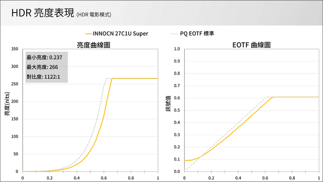

HDR 方面,27C1U Super 支援基本的 HDR10 標準,並提供了 3 個 HDR 模式可供選擇,分別是標準、電影及設計模式。經實際量度得出顯示器在標準模式下的亮度最高,最高 HDR 白場亮度為 292nits,靜態對比度則為 11191,數值對比 SDR 輸入下稍有提升。不過由於受到 IPS 類型面板黑場暗不下去的特性所限,在沒有分區背光技術的輔助下,對比度不足導致畫面暗部會有可視的泛灰問題,整體的 HDR 還原能力僅屬一般水平。
至於色調映射策略方面,通過實際量度並繪制出顯示器在各個 HDR 模式下的亮度曲線及電光轉換函數追蹤 (EOTF Tracking) 曲線,可以看到 27C1U Super 在三個模式下皆未有嚴格遵從 PQ EOTF 標準,在大部分時間都較標準曲線暗一點,並且對高亮部分進行了硬裁切 (Hard Clip) 處理。至於三個模式之間的唯一差異就只在於背光亮度的不同,當中 HDR 設計模式的最高亮度更低至 213nits,或許是考慮到有部分創作者會在昏暗的房間裡進行設計工作吧。

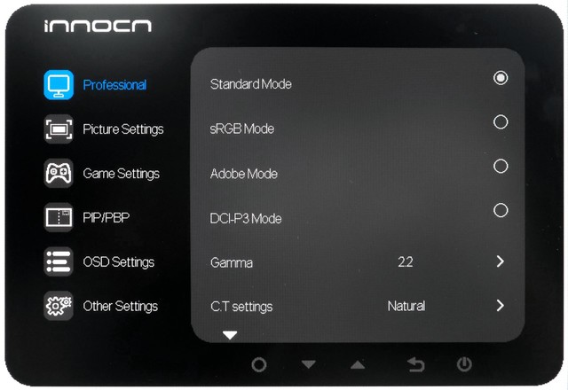

▲ 提供了 sRGB、Adobe 及 DCI-P3 模式

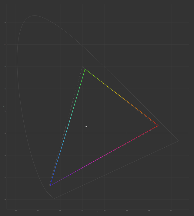

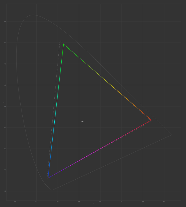

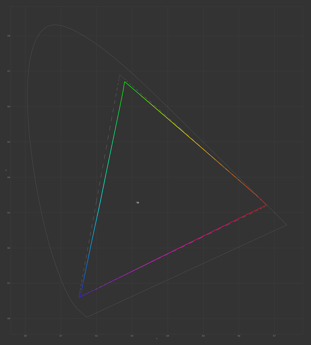

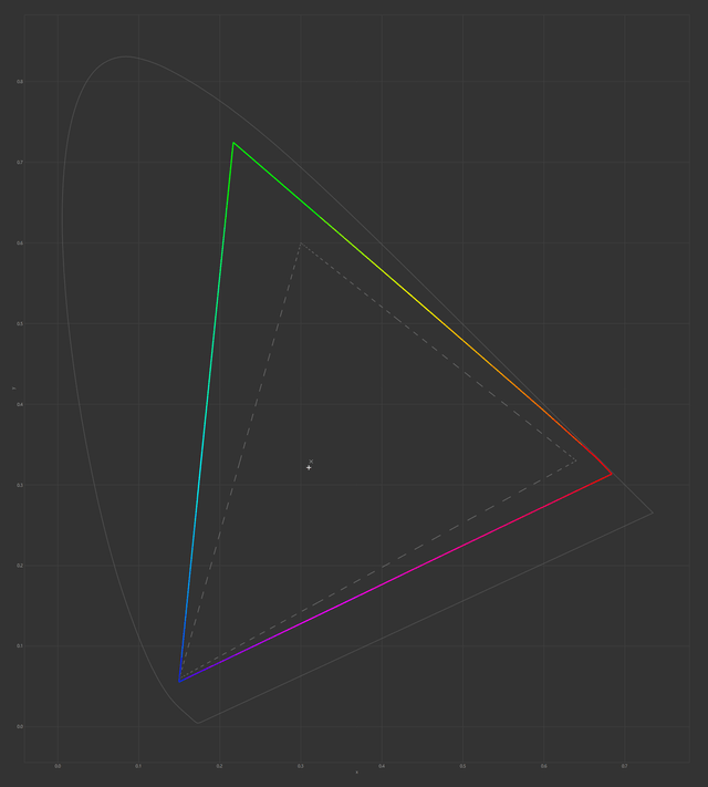

色域方面,官方宣稱顯示器具有 99% sRGB、99% DCI-P3 及 99% Adobe RGB 的色域覆蓋,並在 OSD 選單提供了對應的色彩模式可供選擇,筆者就利用了 Calibrite Colorchecker Display Plus 校色器對顯示器各個模式進行了色域檢測,所有測試皆以模式的預設值及在 SDR 輸入下進行。
▲ 原生模式下的色域覆蓋範圍
(實線為顯示器色域、虛線為 sRGB 標準色域)
測試結果顯示,顯示器在預設的標準模式下測得的色域容積最大,色域容積高達 169% sRGB、116.4% Adobe RGB 及 119.7% DCI-P3,較官方規格標示的數值低,對於不追求色彩精準度的使用情景來說能夠呈現極之鮮艷豐富的顏色。

而在 sRGB、Adobe RGB 及 DCI-P3 模式下的色域限縮表現亦相當理想,選用後能夠將色域範圍大致控制在兩個標準的色彩空間範圍內,能夠減輕因廣色域覆蓋引致的顏色過飽和問題。

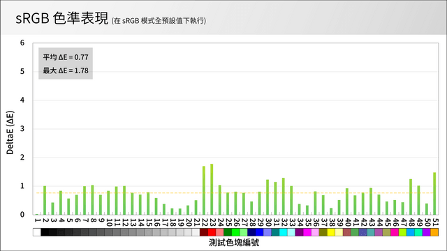

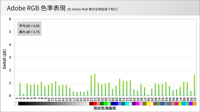

筆者亦對顯示器的 3 個專業模式進行了對應的色準測試,結果顯示在所有模式都能測得平均 DeltaE < 1 的超優秀色彩精準度,達到專業級顯示器的高水平,能夠滿足各類型創作工作的需要。而且數據與廠方的校正報告接近,毋需擔心報告的可信性。

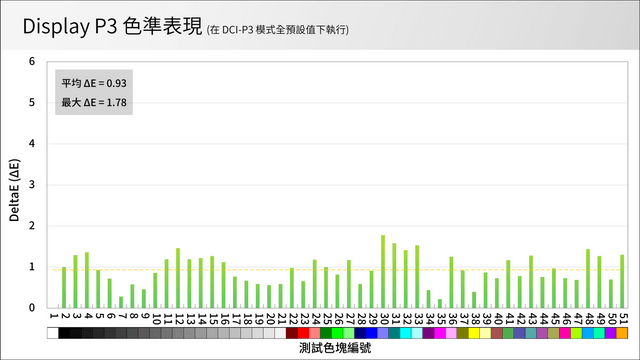

不過需要注意的是它們的 DCI-P3 模式並沒有採用 DCI-P3 標準的 Gamma 2.6 及 6300K 白點設定,反而採用了 Display P3 標準的 Gamma 2.2 及 6500K 白點設定,所以筆者在針對 DCI-P3 模式進行色準測試時實際使用的亦是 DisplayP3 標準。雖然 Display P3 是 DCI-P3 的其中一個變種,但是兩者在色彩特性及使用場境上終究是有差別,將兩者混為一談可能會對用家造成困擾,建議廠方將模式重新命名為 DisplayP3 模式會較為理想。
色彩精準度表現
色彩空間模式 平均 DeltaE (理想值<2) 最大 DeltaE (理想值<4)
sRGB0.771.78
Adobe RGB0.821.75
DCI-P3*0.931.78
*對應 Display P3 進行色準測試

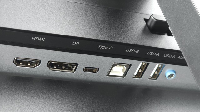

HDMI 2.0 + DP1.2 + 65W USB-C 一線連接
▲ 機背連接口一覽
顯示輸入方面,INNOCN 27C1U Super 設有 1 組 HDMI 2.0b、1 組 DisplayPort 1.2a 及 1 組 USB-C 顯示輸入接口,全部接口皆支援最高 3840 x 2160 解析度、60Hz 刷新率訊號輸入,不過只有 DisplayPort 及 USB-C 接口支援 10-bit RGB 4:4:4 完整色彩格式,而 HDMI 接口則只支援 8-bit RGB 4:4:4 或 10-bit YUV4:2:2 色彩格式。

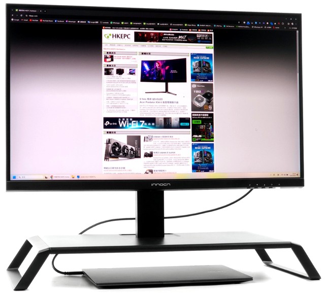

▲ USB-C 接口支援 65W PD 輸出
▲ 在支架下放置 Notebook 配合 USB-C 一線連接顯示器

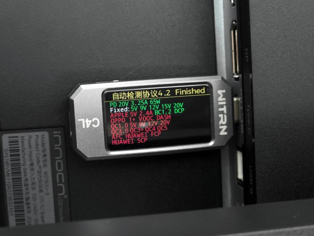

而該 USB-C 接口除支援顯示輸入外,還能提供最高 PD3.0 20V⎓3.25A 65W 快速充電輸出,能夠滿足大部分文書 Notebook 及 Mini-PC 機仔的供電需求,配合獨有的增高支架輕鬆組合成超慳位的工作站。

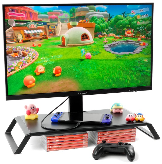

▲ 支援免 Docking 啟用 Switch 的 TV 模式
除此之外,這組 USB-C 接口還能夠達成免 Docking 啟用 Nintendo Switch 的電視模式,同樣做到一線連接,隨時享受更大的遊戲畫面。
