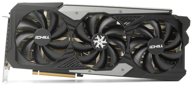

▲ INNO3D GEFORCE RTX 4080 SUPER ICHILL X3
INNO3D 推出全新 GEFORCE RTX 4080 SUPER ICHILL X3 顯示卡,作為 RTX 40 SUPER 半代更新,換上規格更強的 AD103-400 繪圖核心,CUDA Cores 數目提升了 5.27%,記憶體顆粒時脈提升約 2.68%,具備 3 Slot 三風扇散熱、8 支全銅導熱管配合超大面積散熱鰭片,搭配 3 把 10cm Scythe 順逆向鐮刀扇葉風扇,頂端加入 iChiLL ARGB 燈效點綴,同樣是 OC 卡售價卻較其他品牌更便宜、性價比十分高。
INNO3D RTX 4080 SUPER ICHILL
▲ 硬朗穩重的裝甲外型設計
外觀方面,INNO3D GEFORCE RTX 4080 SUPER ICHILL X3 沿用熟悉的 ICHILL 風格外殼設計,採用黑色塑膠外殼搭配金屬裝甲飾件,同時加入大量不規則的坑紋及線條,給人硬朗穩重的感覺。

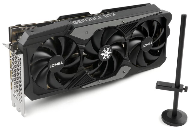

▲ 卡身厚度超過 3 Slot、附連了一支顯示卡支撐架
另外,顯示卡尺寸為 334mm x 148mm x 62mm,卡身總厚度超過 3 Slot,卡身重量亦達到約莫 1.8Kg,用家一方面要留意機箱能否支援這個大小的顯示卡,另一方面也建議用家可搭載隨卡附連的顯示卡支撐架使用,避免顯示卡 PCB 及主機板 PCIe 插槽在長時間受壓下變形損壞。

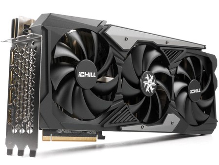

▲ 提供了 3 組 DisplayPort 及 1 組 HDMI 顯示輸出接口
影像輸出方面,顯示卡提供了 3 組 Display Port 1.4a + DSC 及 1 組 HDMI 2.1 接口,兩種輸出介面皆可提供最高 4K@240Hz 或 8K@60Hz 12bit HDR 解析度輸出,支援 VESA DSC 1.2 無損壓縮顯示功能,單卡能提供最高 2 個 8K@60Hz HDR 顯示輸出,或是組合 2 組 DisplayPort 接口提供單一 8K@120Hz HDR 輸出。

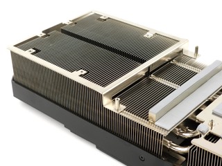

▲ 採用 8 支導熱管搭配大面積銅底座設計
同時,散熱器在 GPU 核心及 VRAM 區域採用了大面積銅底座設計,並以 8 支長度共 2,656mm 的導熱管貫穿全部散熱鰭片,將 GPU 及 VRAM 的熱力高速傳導至所有鋁鰭片上,再透過散熱風扇將廢熱帶走。當中鋁鰭片的高度及每塊鰭片之間的間隙距離都經過最佳化,能在提供高達 991,995mm2 總散熱表面面積的同時提升氣流通過效率,為顯示卡提供強勁的散熱效能。

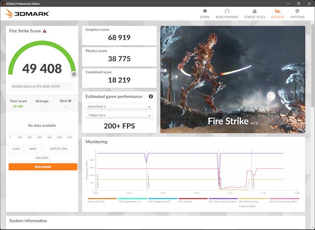

效能測試:
Intel Core i9-12900K CPU
ASUS ROG Z790 Maximus APEX
ANACOMDA DDR5-6400 CL36-38-38-68 32GB x 2 @1.35V
Windows 11 Professional 23H2
NVIDIA GeForce Driver 551.22 WHQL
RTX 4080 SUPER
RTX 4080 SUPER
RTX 4080 SUPER
RTX 4080 SUPER
RTX 4080 SUPER
