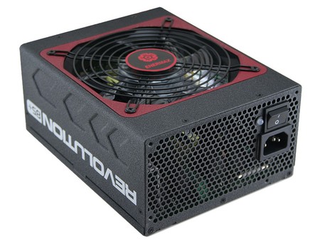

以往高功率、高效能、模組化是電源供應器三難並全的玩家最愛, Enermax 最近打破以上宿命,以革命者姿態推出「 Revolution 85+ 」產品,一次過滿足玩家所有願望,將電源供應器推進另一新境界。
Enermax Revolution 85+ 1050W
Enermax Revolution 1050
作為一線大廠, Enermax 雖然沒趕上 80 Plus Silver Award 的首班車,令一眾支持者苦苦等待,但遲來的產品卻換上世界首款擁有高達 85-88% 高效能的模組化電源供應器的美喻,稍稍地為業界進行「革命」。
此次送測的 Enermax Revolution 85+  電源供應器型號為 ERV1050EWT ,屬於其最新旗艦級中的頂級產品,同系列尚有 850W 、 950W 及即將推出的 1250W 型號,主打要求極高的終極玩家,在擁有玩家至愛的可拆卸模組化電纜 (Cable Management) 設計的同時,仍保有頂級的電源轉換效率,確保在高功耗的環境下以最優秀的姿態工作。
Enermax Revolution 85+   採黑色作為主調,外殼擁有非常精緻的磨砂表面,側面箭頭狀凹槽配白色 Revolution85+ 字體更揮映出其澎拜的動力,其擁有 4  大門神, Heat Guard 、 Power Guard 、 Safe Guard 及 Air Guard ,確保 Revolution 85+ 時刻保持最佳狀態。
Head Guard 讓散熱風扇在系統關閉後仍會啓動 30 至 60 秒,確保電源供應器內的熱力能盡快散走,延長產品壽命。
設有 3 種不同指示燈在電源輸入下方, Power Guard 可顯示系統當前狀態,當紅燈亮起時,即代表系統內或有部件出現短路等問題,此時電源供應器將拒絕強行供電,保護部件免受進一步損毀。
Enermax Revolution 1050Enermax Revolution 1050
Enermax Revolution 85+ 在電源下方設有指示燈,方便用家檢查系統當前狀態
Safe Guard  支援過電壓 (OVP) 、低電壓 (UVP) 、過電流 (OCP) 、過熱保護 (OTP) 、短路 (SCP) 及過負載 (OPP) 各種類的保護電路機制,當系統溫度過高時, OTP 保護會自行啟動,並發出警告聲響,除保護電源供應器的使用安全以外,亦避免內部組件燒毀的情況。
音噪方面 Enermax Revolution 85+ 一如概往採用自家俱專利導流框設計的風扇 (Air Guard) ,設計配備特大 135mm  雙滾珠軸承風扇,型號為 RL4Z-B1352512LB-3M ,在提供相當風量的同時,能減低風扇轉動時的擾流及風切的噪音,加上具備自動轉速調控設計,亦能有效平衡噪音及散熱。另外, Enermax Revolution 85+ 在電源輸入方與模組化接口方均採用蜂巢狀散熱設計,用於加強電源內部的空氣流通,提高散熱能力與靜音水平。
作為 Enermax 革命性旗艦產品,  Enermax Revolution 85+ 系列不論在 850W 、 950W 及 1050W 型號均成功通過 80 Plus Silver Award 認証,即轉換效率在 20% 、 50% 及 100% 負載下,其轉換效率均能達 85% 或以上,而此次測試的 1050W 產品 ,在 20% 、 50% 及 100% 負載下,擁有 87.11% 、 88.61% 及 85.3% 有效轉換效率,暫時成為同級產品之冠。

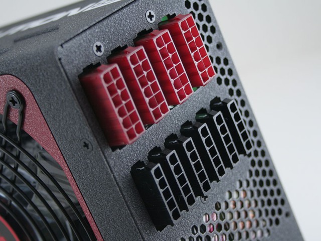

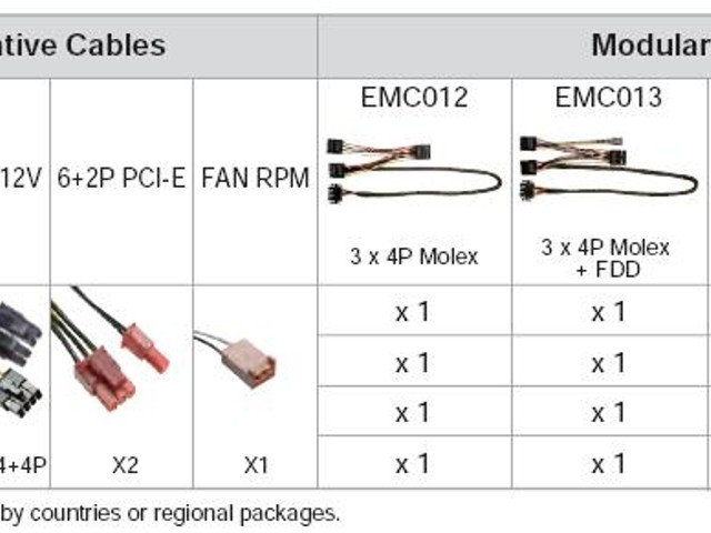

輸出線材方面,  Enermax Revolution85+ 系列加入了玩家至愛的可拆卸的模組化電纜 (Cable Management) 設計,所有線材均以尼龍編織網包覆,在末端用熱收縮膜固定,原生接線包括  20+4P ATX 電源接頭、兩組  4+4P/8P 12V 處理器專用電源接頭及 2 組 PCI-E 6+2P 接頭,附送的模組化電纜包含 1 組 PCI-E 6+2P( 每組 2 個接頭 ) , 2 組 SATA( 每組 3 或 2 個接頭 ) 及 2 組 4P( 每組 3 或 2 個接頭 ) 電源接線,方便用家自由組合。另外, Enermax 更額外附送  6 組 Enermax 整線器及電纜套,方便用家收藏並未使用的電纜,可顯其周到。

Enermax Revolution85+ 各系列電纜分配情況
