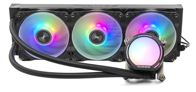

TCOMAS 全新推出 SJ-A080 系列一體式水冷,設有 240mm 和 360mm 版本、黑色和白色版本、Intel 和 AMD 版本,今次開箱的版本為 SJ-A080 360 Intel 黑色版本,採用全新 Martech X6M 水冷頭內置水泵設計,搭配 360mm 高密度加厚鋁金屬水冷排和 3 個全新 TCOMAS SJF080 ARGB 風扇,提供強勁出色的散熱性能,更具備獨特雙重布丁發光水冷頭及發光 ARGB 風扇,可滿足有觀賞需求的玩家,並提供 6 年保養服務。

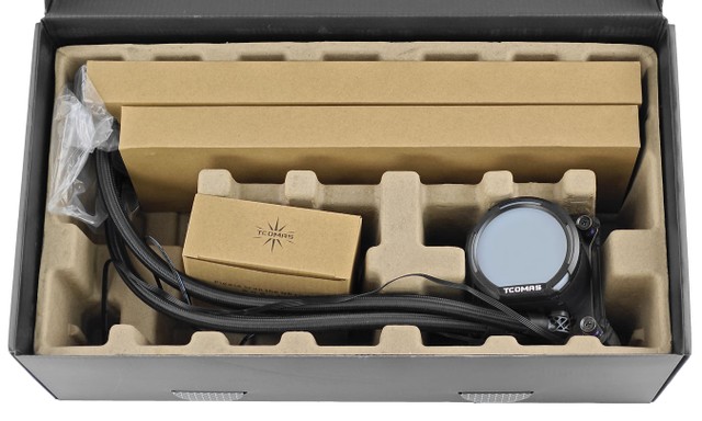

TCOMAS SJ-A080 360 包裝盒採用方形盒裝設計,採用紫搭黑背景。
TCOMAS SJ-A080 一體式水冷
包裝盒附有水冷本體、TCOMAS SJF080 ARGB 風扇、配件包。

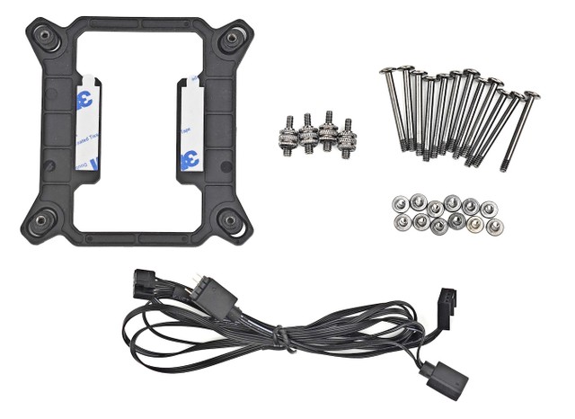

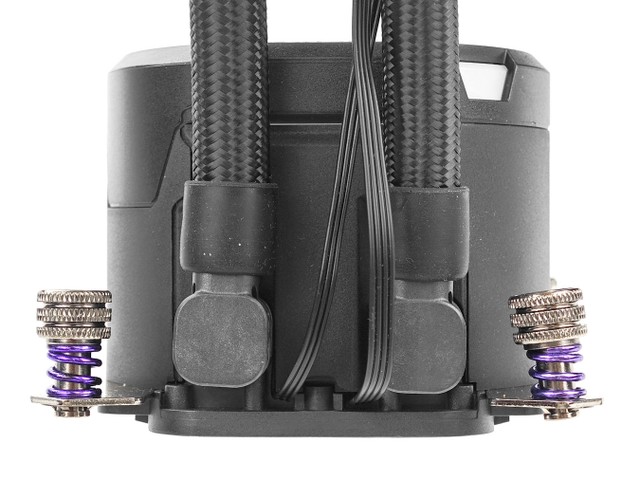

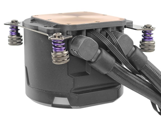

TCOMAS SJ-A080 水冷分為 Intel 扣具版本 和 AMD 扣具版本,兩種獨立水冷版本,水冷頭預裝扣具和附連扣具皆不同。今次開箱的 TCOMAS SJ-A080 360 水冷為 Intel 扣具版本,水冷扣具包附連 Intel 1700 / Intel 1200 / 115X 平台背板、Intel 背板螺柱,Intel 平台支架已預先安裝到水冷頭上,另外附連水冷排固定短螺絲、水冷排固定長螺絲、風扇定製集成連接線。Intel 平台方面支援 LGA 1700、1200、115X Socket。

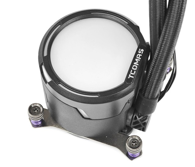

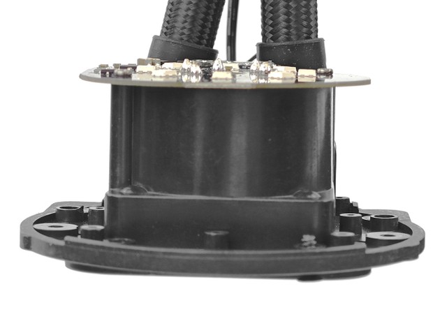

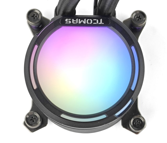

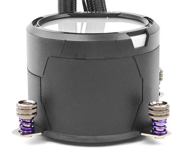

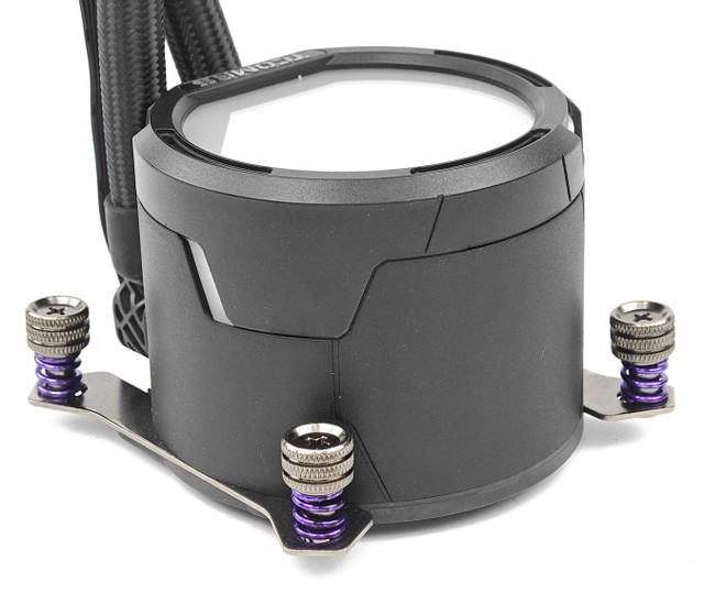

TCOMAS SJ-A080 360 採用圓形柱體造型的水冷頭,水冷頭尺寸為 88mm x 80mm x 64.5mm,水冷頭外殼採用黑色塑膠物料組成,外殼分為上下兩層的設計,上層為輕微透光磨砂表面,下層為不透光磨砂表面,外殼側面四周帶有類似機甲科技線條的設計,而外殼頂部靠水管位置設有 TCOMAS 字樣,水冷頭外觀設計相對簡單低調,不過帶有少許個性設計。

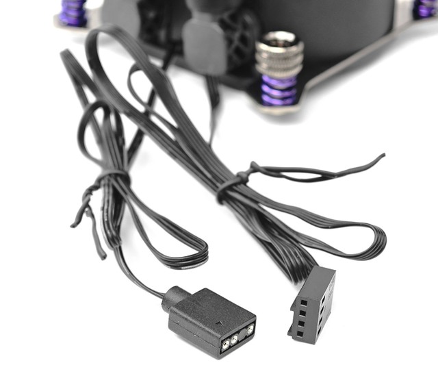

水冷頭從水管位置位置延伸 1 條 5V 3-pin ARGB 連接線和 1 條 4-pin PWM 水泵連接線。

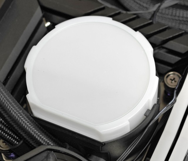

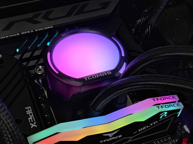

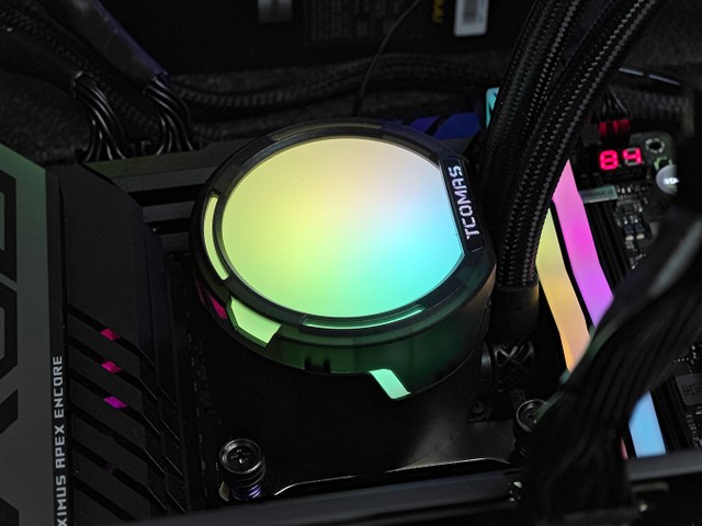

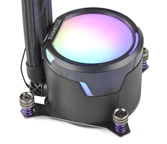

水冷頭頂部中央設有大面積乳白色透光壓克力膠蓋,搭配輕微透光上殼,連接電源後,水冷頭在壓克力膠蓋和透光上殼會發出大面積 RGB 幻彩旋動的燈效,RGB 燈光效果表現十足。不過黑色版水冷頭的雙布丁燈效並沒有太過突出,用家可考慮雙布丁燈效效果更佳的白色版。
TCOMAS SJ-A080 360 一體式水冷TCOMAS SJ-A080 360 一體式水冷

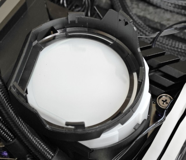

用家可扭開水冷頭上層外殼,把已設計好的透光紙張或膠片放置到頂部位置,可帶來獨特的 RGB 發光展示效果。

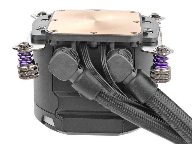

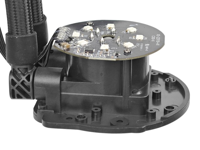

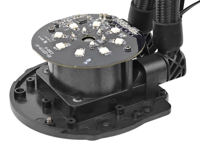

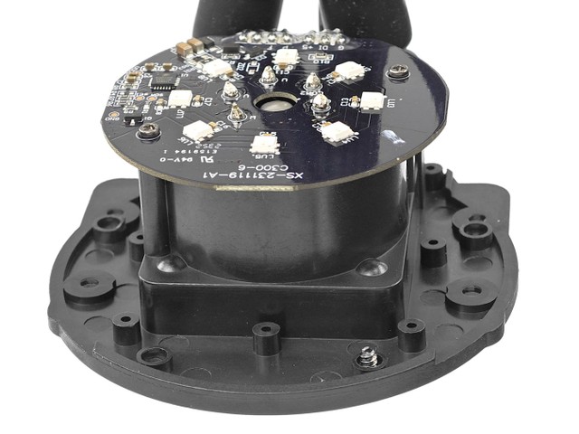

TCOMAS SJ-A080 360 具備內置水泵水冷頭,採用自家研發的全新 Martech X6M 水泵設計,搭配 FOC 驅動的三相馬達,提供最大 2750rpm ± 10% 水泵轉速、最大聲噪水平為 15dBA,可提供更高的水流量和更低的水阻,以提升散熱性能。

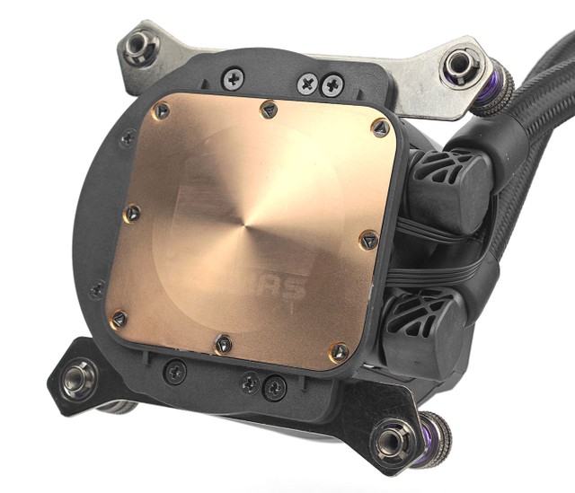

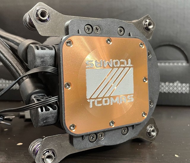

TCOMAS SJ-A080 360 水冷採用方形大面積銅底設計,銅底可接觸面積為 61.5mm x 55.5mm,可完全覆蓋 Intel 及 AMD CPU 上蓋表面,銅底具備拋光打磨處理,銅底中央微凸設計,搭配精密微水道銅底。
SJ-A080 360 出廠時預先塗上特別圖案的散熱膏,方便用家首次安裝時不需要手動塗上散熱膏,但並沒有提供額外的散熱膏。

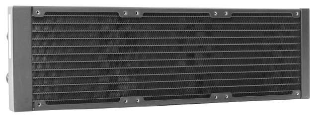

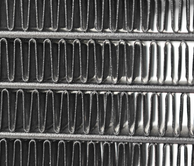

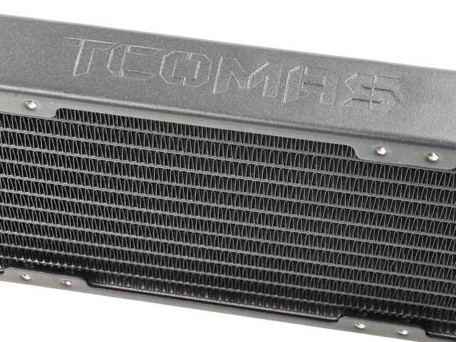

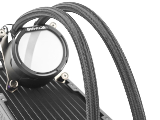

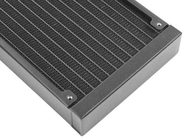

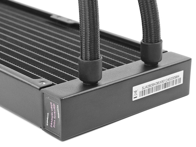

SJ-A080 360 水冷採用 360mm 高密度鋁金屬水冷排,整個水冷排都噴上黑色塗層,尺寸為 394mm x 119.2mm x 29.2mm,水冷排左右端的水室為方形方角設計,採用 U 型鰭片焊接方式,水道與鰭片之間密度為每吋 20 片 ( FPI 值 ),內層水道鰭片厚度約 20mm,提供 6 進 6 出的水道散熱循環系統,總共為 12 條水道,整體水冷排散熱面積及水道容量都增加不少。
TCOMAS SJ-A080 一體式水冷TCOMAS SJ-A080 一體式水冷

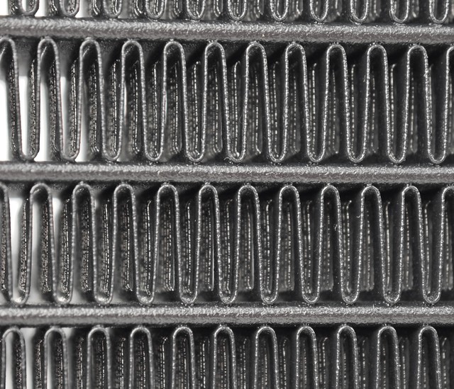

水冷排內層水道鰭片具備常見的百葉窗鰭片設計,以增加散熱面積,不過百葉窗鰭片的長度並不明顯。

SJ-A080 360 水冷採用 400mm 工業級 EPDM 三元乙丙橡膠水管,相較一般橡膠水管更耐熱、耐老化,能加強密封性防止洩漏和蒸發,亦擁有更耐久的壽命,更可柔軟擺放。水管外層採用黑色編織尼龍網管包覆,除了提升產品外觀質感外,更提供防切割、耐磨等保護作用。

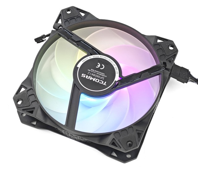

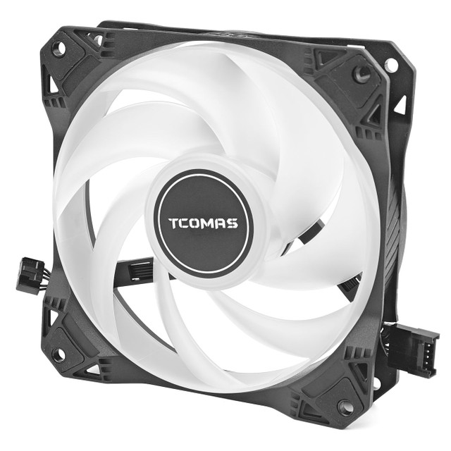

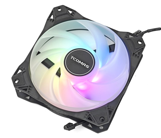

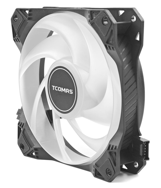

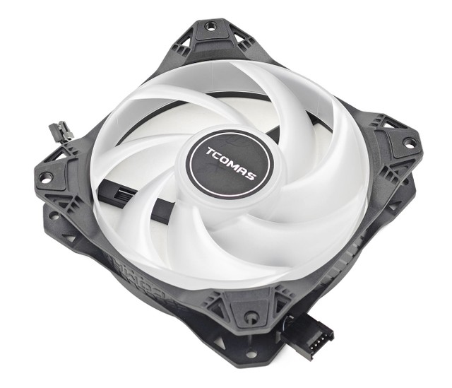

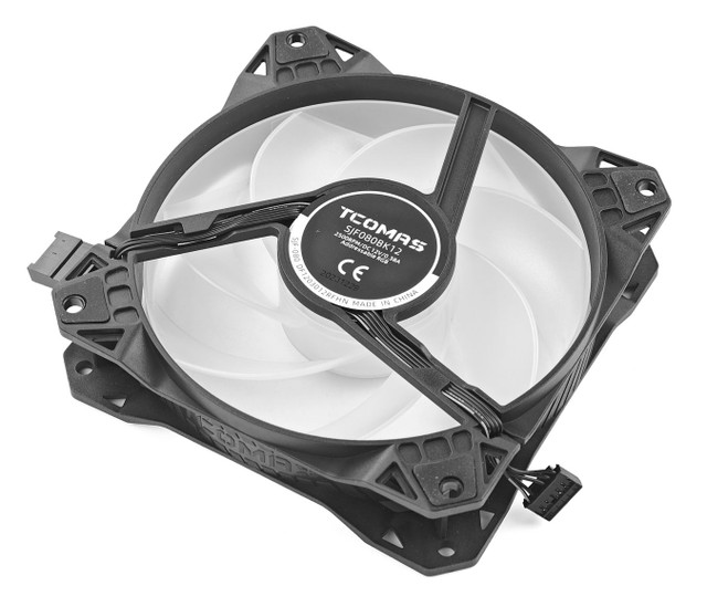

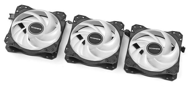

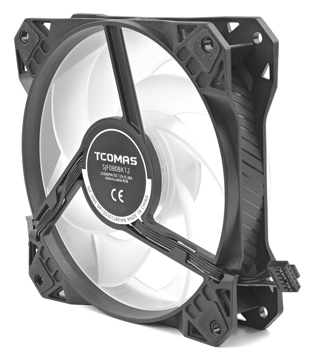

SJ-A080 360 搭載 3 把 TCOMAS SJF080 ARGB 風扇,尺寸為 120mm x 120mm x 30mm,型號為 SJF080BK12,支援 12V 電壓輸入以 PWM 作轉速控制,最大轉速為 2,500rpm ± 10%、最大風流量為 81.8 CFM、最大風壓為 3.2 mm H²O、最大聲噪水平為 35.7 dBA。
TCOMAS SJF080 風扇採用 7 片軸向式環狀扇葉、扇葉形狀為鐮刀型、套筒軸承,搭配雙重加厚 PBT 風扇邊框。整體風扇加厚至 30mm,高轉速加厚軸向式風扇,可提供強勁的風流量和風壓性能,同持保持穩定的工作表現。
TCOMAS SJF080 風扇前後四角位置亦設有黑色防震垫,可有效減少風扇與水冷排或機箱之間的共振噪音。

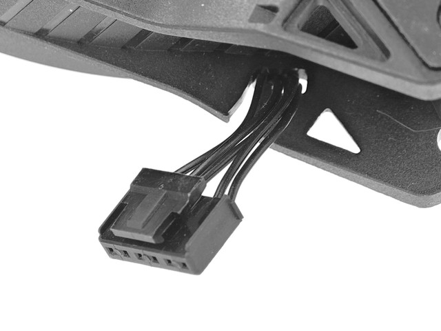

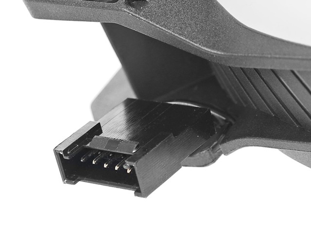

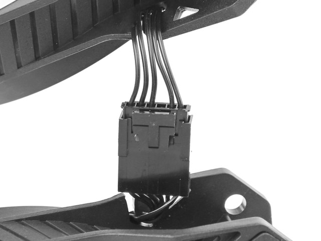

TCOMAS SJF080 風扇具備特製風扇串接連接線設計,每把 SJF080 風扇皆設有定製公插座和母插座的短連接線,風扇可左右互相串接,帶來更便利的風扇連接設計。

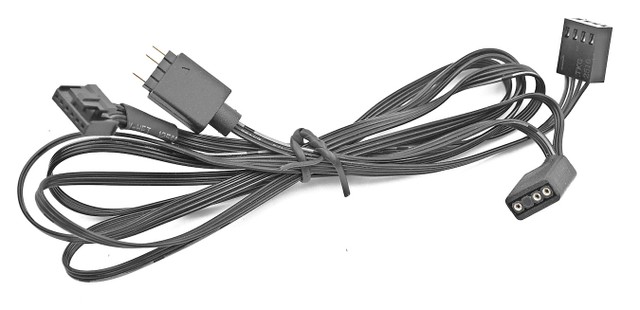

TCOMAS SJ-A080 水冷附連 1 條集成連接線,設有 1 個定製公接頭、1 個 5V 3pin ARGB 公接頭、1 個 5V 3pin ARGB 母接頭、1 個 4pin PWM 風扇接頭,集成連接線長度為 60cm,只需要單一線材,便可串連連接三個風扇,提供風扇電力及 ARGB 燈效控制。全新的風扇連接方式可令整個 AIO 水冷組裝過程更輕鬆,不但改善多個風扇連接線連接的麻煩,亦省略捆綁多個連接線材的程序,非常實用。

TCOMAS SJ-A080 風扇採用乳白色壓克力物料扇葉,內部設有高亮度 ARGB LED 燈粒,運作時可展示色彩繽紛的 ARGB 燈光效果。

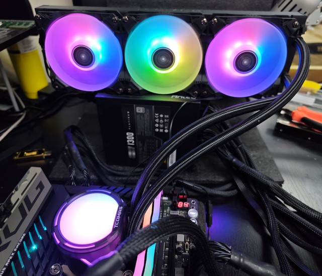

TCOMAS SJ-A080 360 燈效展示

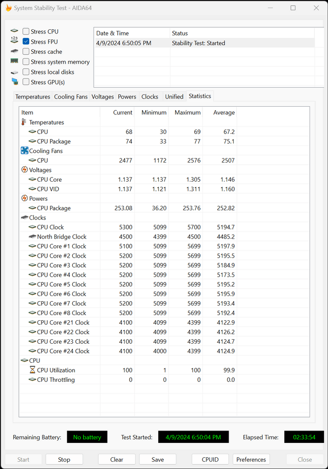

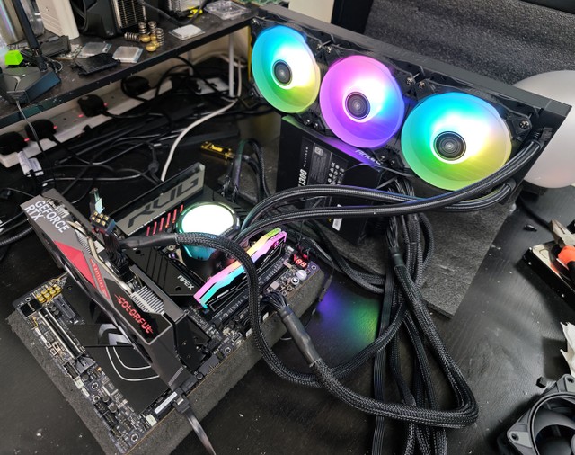

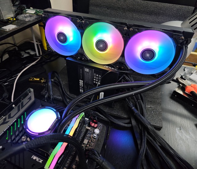

測試為開放式平台,採用 Intel Core i9-14900K 處理器、ASUS ROG Maximus Z790 Apex Encore 主機板,室溫約 21 ~ 22°C。

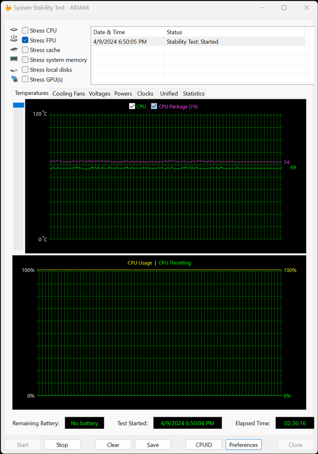

使用水冷水管安裝方向朝右方(記憶體插槽),燒機負載測試採用 AIDA64 System Stability,並單選 FPU 單元完全負載 (AVX2),使用預設 BIOS 設定、手動調整 PL1 / PL2 為 253W、CPU Current 512A (無上限)、「Turbo」風扇轉速設定、「FullSpeed」水泵轉速設定。經過 2 小時 36 分鐘負載後,CPU 風扇轉速錄得最高 2576rpm,i9-14900K 的 P-Core 時脈維持在 5.1GHz ~ 5.2GHz、E-Core 維持在 4.1GHz,完全負載下錄得最高 CPU Package 功耗為 253W, CPU Package 平均溫度為 75°C、最高溫度為 77°C。

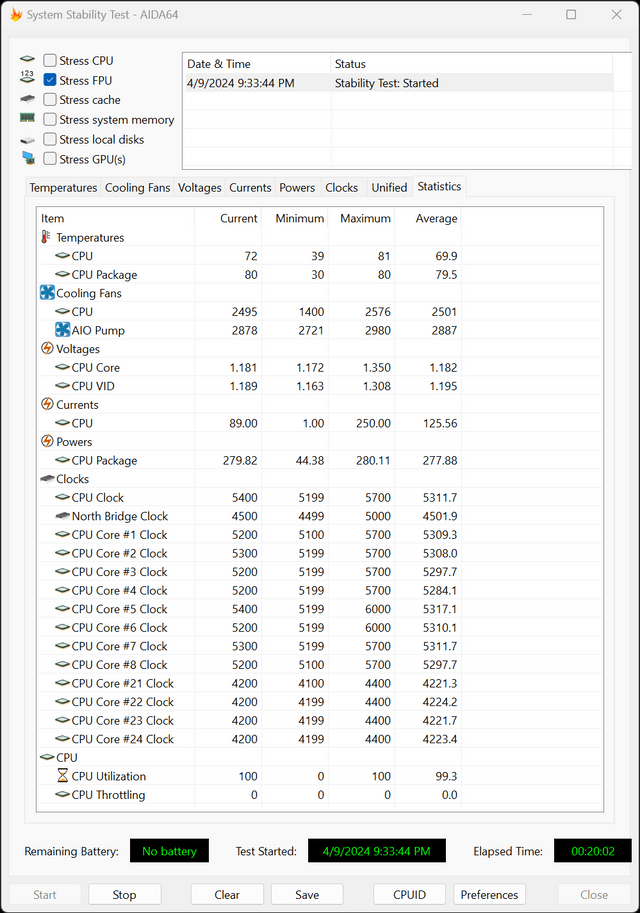

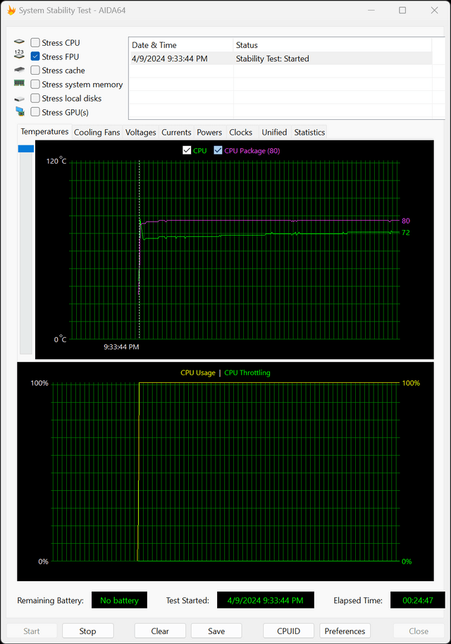

使用水冷水管安裝方向朝右方(記憶體插槽),燒機負載測試採用 AIDA64 System Stability,並單選 FPU 單元完全負載 (AVX2),使用預設 BIOS 設定、手動調整 PL1 / PL2 為 280W、CPU Current 512A (無上限)、「Turbo」風扇轉速設定、「FullSpeed」水泵轉速設定。經過 20 分鐘負載後,CPU 風扇轉速錄得最高 2576rpm,水冷水轉速錄得最高 2980rpm,i9-14900K 的 P-Core 時脈維持在 5.2GHz ~ 5.4GHz、E-Core 維持在 4.2GHz,完全負載下錄得最高 CPU Package 功耗為 280W, CPU Package 平均溫度為 79°C、最高溫度為 80°C。

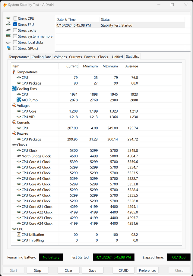

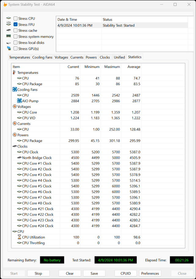

使用水冷水管安裝方向朝右方(記憶體插槽),燒機負載測試採用 AIDA64 System Stability,並單選 FPU 單元完全負載 (AVX2),使用預設 BIOS 設定、手動調整 PL1 / PL2 為 300W、CPU Current 512A (無上限)、「Turbo」水冷風扇轉速設定、「FullSpeed」水泵轉速設定。經過 21 分鐘負載後,CPU 風扇轉速錄得最高 2542rpm,水冷水轉速錄得最高 2986rpm,i9-14900K 的 P-Core 時脈維持在 5.3GHz ~ 5.4GHz、E-Core 維持在 4.2GHz ~ 4.3GHz,完全負載下錄得最高 CPU Package 功耗為 301W, CPU Package 平均溫度為 83°C、最高溫度為 86°C。

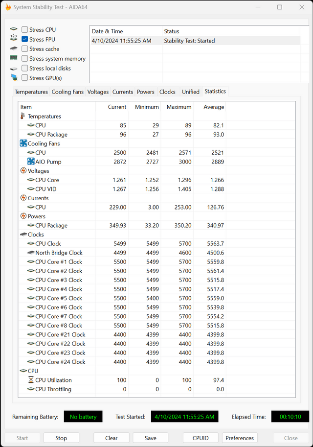

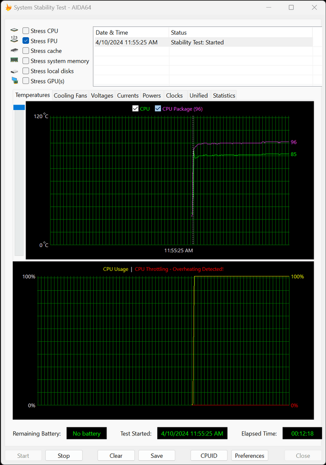

使用水冷水管安裝方向朝右方(記憶體插槽),燒機負載測試採用 AIDA64 System Stability,並單選 FPU 單元完全負載 (AVX2),使用預設 BIOS 設定、手動調整 PL1 / PL2 為 350W、CPU Current 512A (無上限)、「FullSpeed」水冷風扇轉速設定、「FullSpeed」水泵轉速設定。經過 10 分鐘負載後,CPU 風扇轉速錄得最高 2571rpm,水冷水轉速錄得最高 3000rpm,i9-14900K 的 P-Core 時脈維持在 5.5GHz、E-Core 維持在 4.4GHz,完全負載下錄得最高 CPU Package 功耗為 350W, CPU Package 平均溫度為 93°C、最高溫度為 96°C。
*由於 BIOS 預設 CPU Package 溫度過熱點 (溫度牆) 為 100°C,AIDA64 軟件將會在 CPU Package 溫度 96°C 或以上時顯示 CPU Throtting Overheating Detected 的 CPU 過熱警告,但實際並沒有出現十分嚴重的過熱情況。
筆者把風扇轉速調整至最大 65% PWM 轉速,約 1900rpm 轉速,以模擬相對較安靜的轉速噪音狀態。水管安裝方向朝向右方時,在 14900K 300W 燒機中,相比最大轉速狀態下,最高 CPU Package 溫度由 86°C 提升至 87°C,即使不運行最大風扇轉速,CPU Package 僅只有 1°C ~ 2°C 的溫度提升,代表用家限制最高風扇轉速,對於 CPU 溫度的影響並不是很大。而水管安裝方向改為朝下方時,最高 CPU Package 溫度由 86°C 提升至 90°C,CPU Package 提升了 4°C,相對較明顯的溫度差異,筆者還是建議水管裝方向為朝右方。

TCOMAS SJ-A080 360 水冷在 14900K 不同功耗下帶來超乎想像強勁的的溫度表現,SJ-A080 360 水冷是暫時唯一一款水冷,在 Intel 14900K 300W 功耗燒機測試中,CPU Package 沒有碰到 90°C,在 350W 功耗燒機測試中,CPU Package 沒有碰到 100°C,溫度散熱表現相當驚人。不過搭載 TCOMAS SJF080 ARGB 風扇在約 2500rpm 全速狀態下,風扇轉速嘈音較為明顯,如對寧靜環境有需求,則需要手動設定 PWM 轉速上限,筆者建議設定 PWM 轉速上限為 70% 或以下,而水冷水泵全速運作在近距離會聆聽到輕微的馬達轉速噪音,屬正常水泵聲噪範圍,普通距離不太聽到聲噪。
