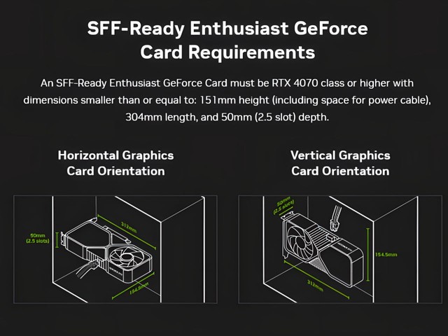

【德政 👍】顯示卡越玩越大張,要配 Small Form Factor (SFF) 細機殼真的相當痛苦,為了解決相容性問題,NVIDIA 在 Computex 2024 大會上正式發布 NVIDIA SFF-Ready 顯示卡標準,所有標示 SRF-Ready Enthusiast GeForce 顯示卡,均需要符合 SFF-Ready 尺寸要求。
據 NVIDIA 提供的資料,所有 RTX 4070 或以上的 SFF-Ready Enthusiast GeForce 顯示卡,卡高不能超過 151mm、其卡長不能超過 304mm、厚度不能超過 2.5 Slot (50mm)。
任何機箱如支援 NVIDIA SFF-Ready 顯示卡標準,其機殼的顯示卡支援空間必需要符合以下要求,由主機板 PCB 或 Riser PCB 計起提供 154.5mm 卡高,至少支援 312mm 卡長及支援至少 2.5 Slot (50mm) 的顯示卡。
