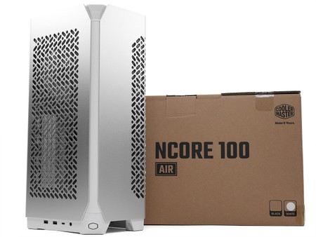

Cooler Master 全新推出 NCORE 100 AIR 直立式 Mini-ITX 機箱,專為風冷用家而設,採用 A4 式佈局、體積僅 14.7L,更具備可調式中軸及支援變形架構,提供彈性令機箱可安裝最長 357mm、4 Slot 厚的顯示卡,屬現今少數支援大尺寸顯示卡的 Mini-ITX 機箱,用來配搭 X3D 處理器及新一代 RTX 50 系列顯示卡就最好不過。
Cooler Master NCORE 100 AIR 機箱
Cooler Master NCORE 100 AIR Mini
早前 Cooler Master 推出過附連電源供應器及水冷散熱器的 NCORE 100 MAX Mini-ITX 機箱,這次 Cooler Master 將機箱體積縮小,亦不強制用家捆綁購買水冷散熱器及電源供應器,推出專為風冷而設的 NCORE 100 AIR,同樣佔地約一張 A5 紙大小,容量進一步縮小至 14.7L,更支援最長 357 mm、4 槽厚顯示卡,屬現今少數支援大尺寸顯示卡的 ITX 機箱。

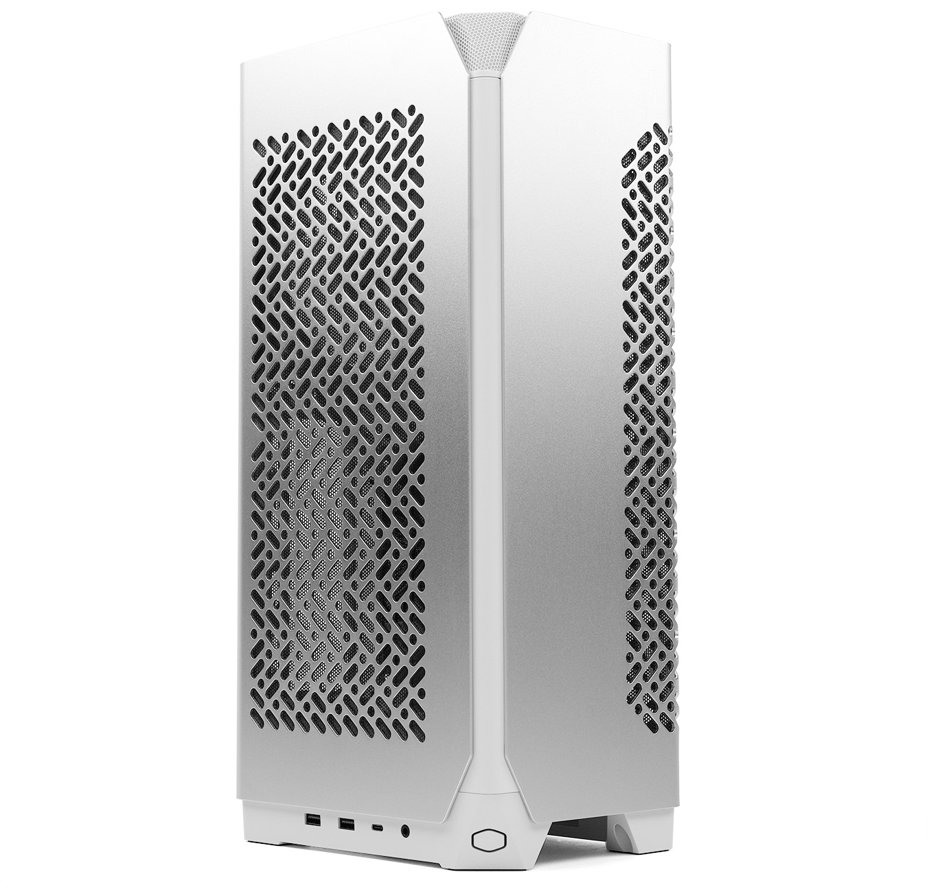

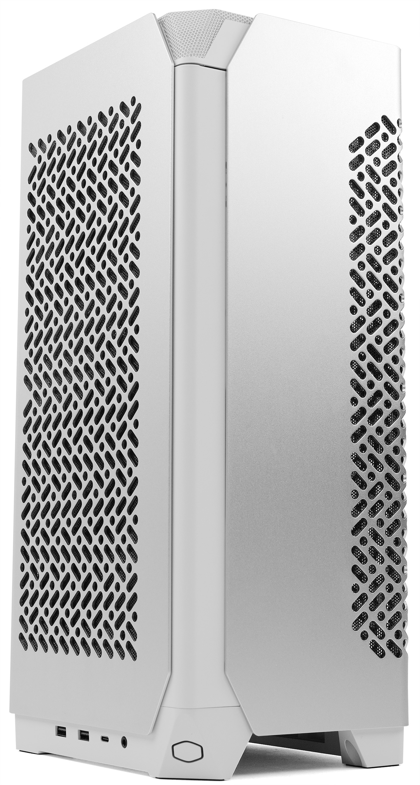

Cooler Master NCORE 100 AIR 採用高塔式設計配上圓形邊角,機箱內膽由兩塊曲面金屬透氣側板包裹,外形相當時尚;而且機箱採用垂直風道散熱設計,機箱廢熱會由上方排出,設有黑白兩色供用家選擇。
▲ 大面積透氣頂蓋

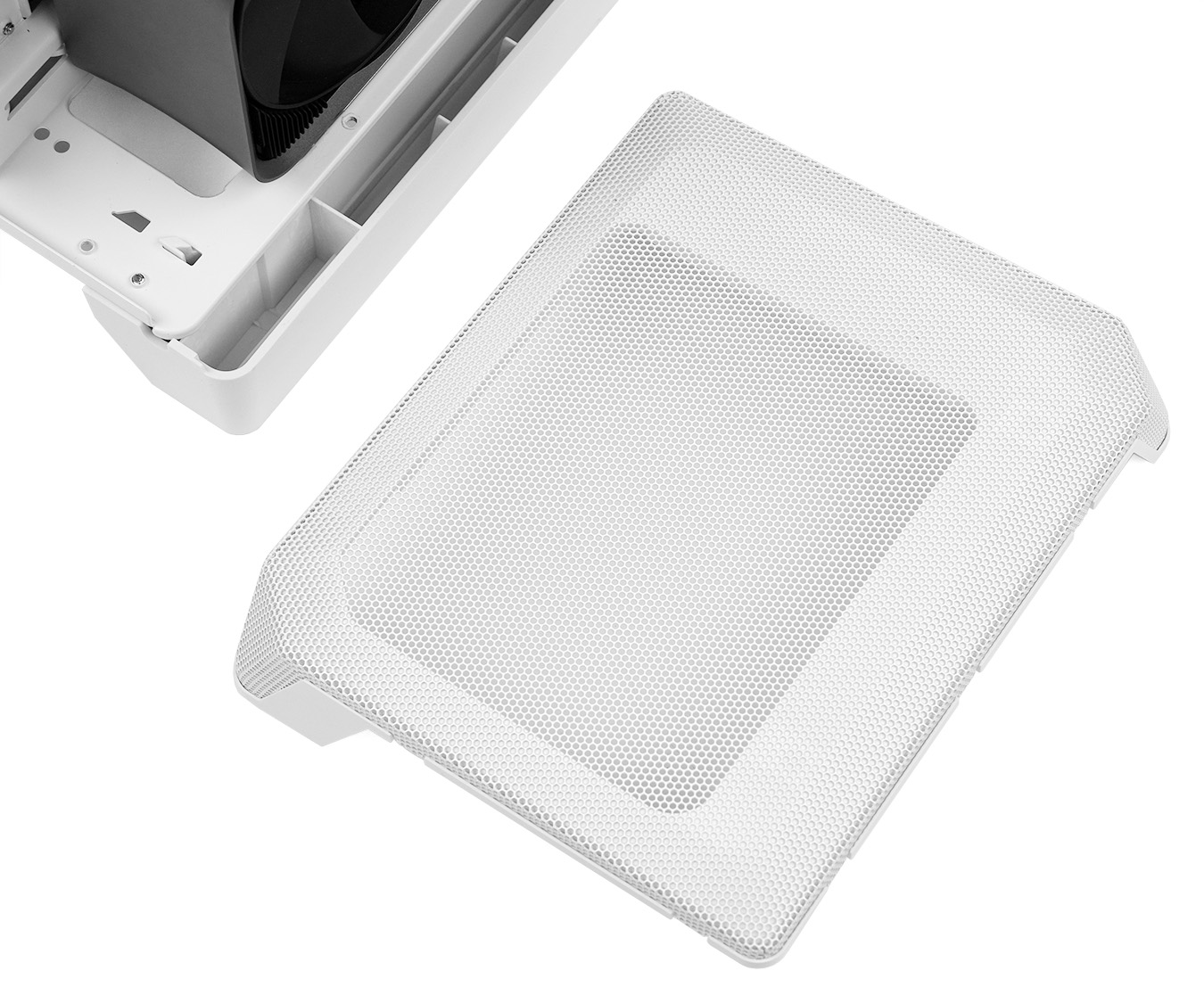

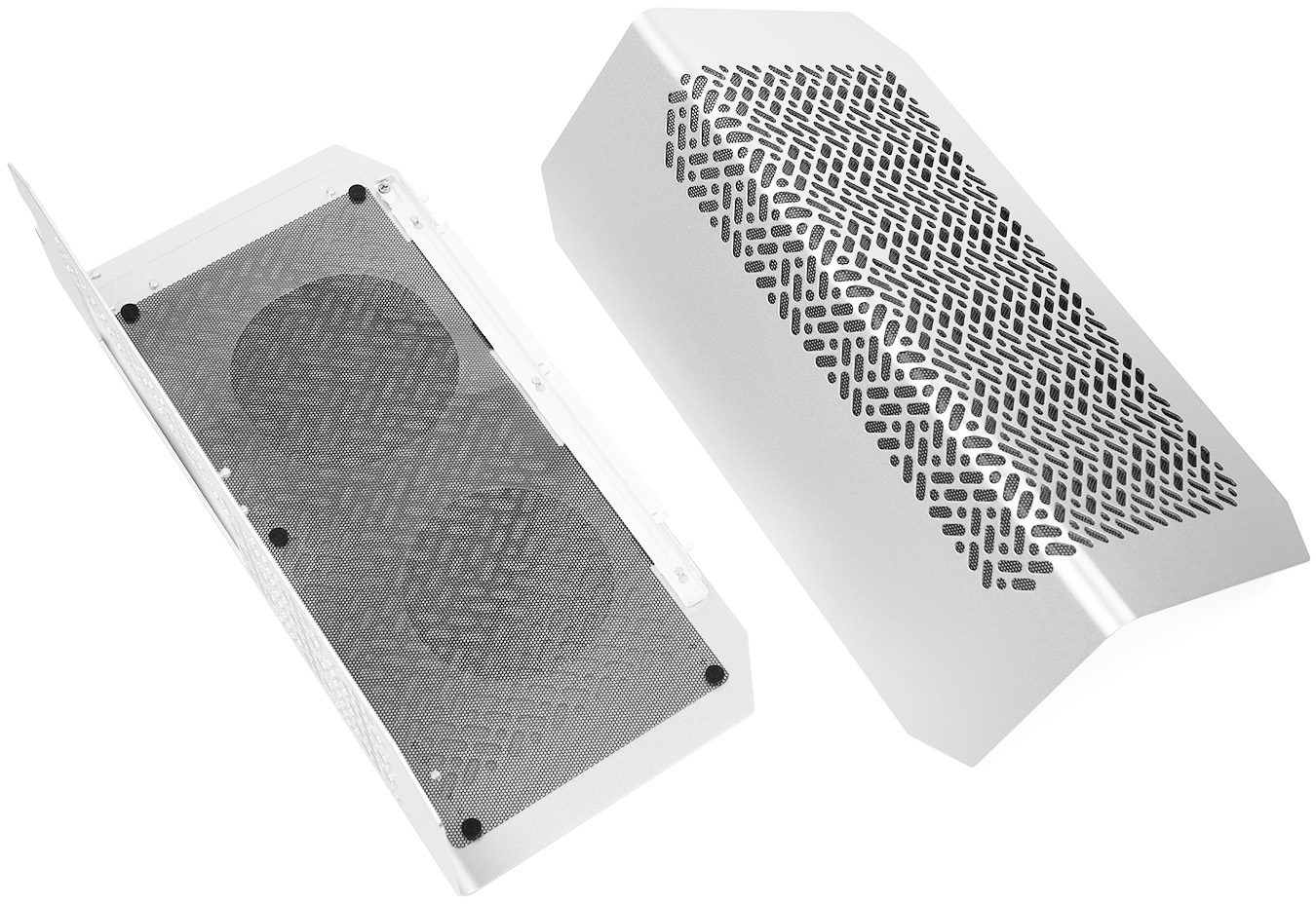

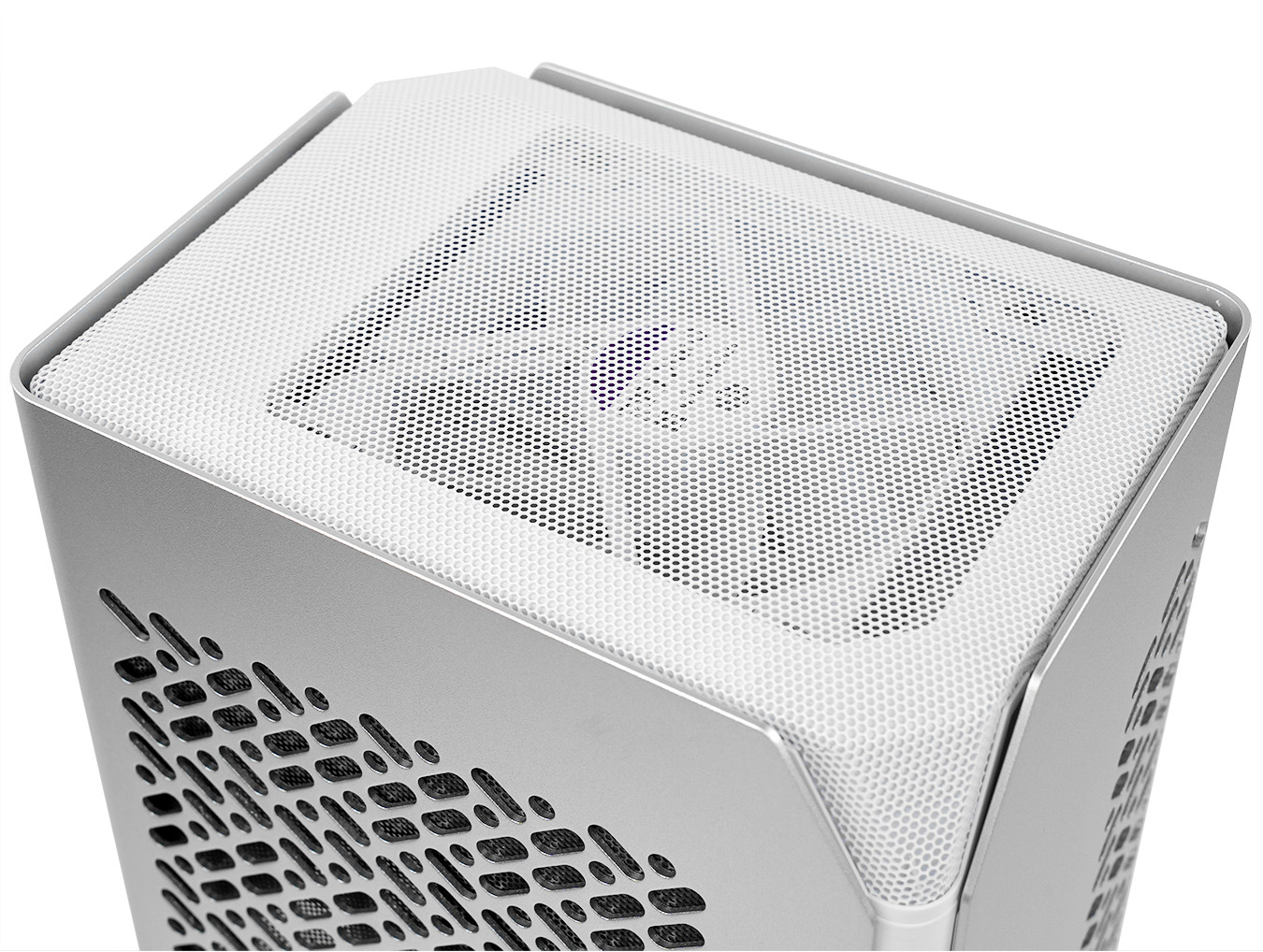

機箱面板及頂蓋採用免工具安裝設計,僅以鎖釦固定,毋須使用螺絲批就能輕鬆拆除機箱兩塊側板及頂蓋;面板及頂蓋同時採用大面積金屬網孔設計,透氣設計使熱力更易排出機體外,促進空氣流通,其中一塊面板內部更設有塑膠導風罩設計,兩個開孔分別對應 CPU 散熱器及電源供應器的風扇,面板內部亦設有隔塵網方便清潔。

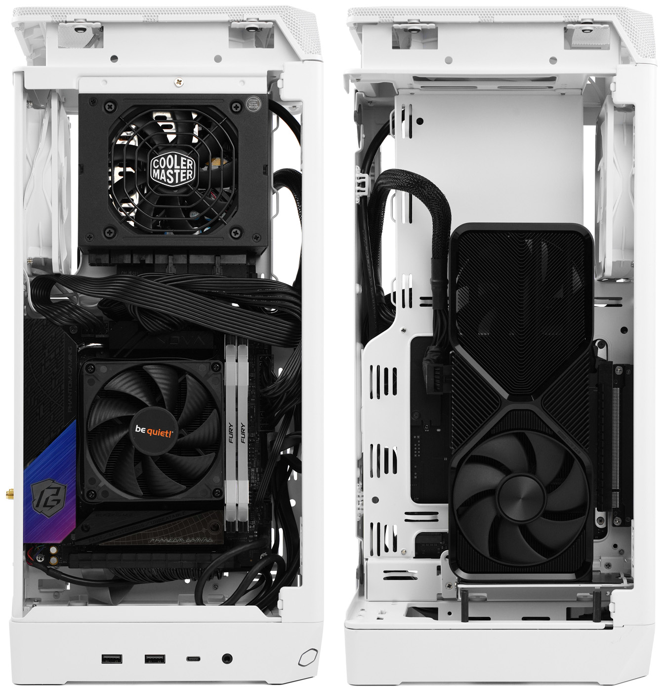

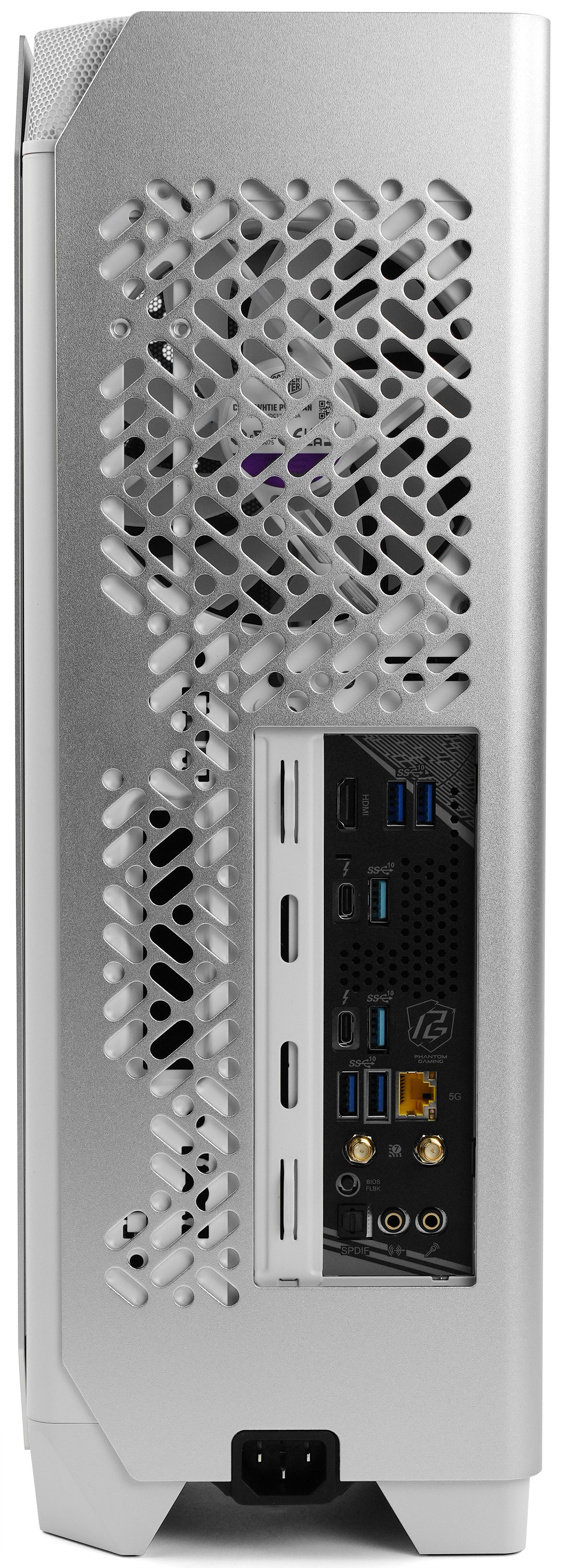

Cooler Master NCORE 100 AIR 機箱預設狀態下的尺寸為 155mm x 212mm x 449mm,體積約 14.7L,最大支援 Mini-ITX Form Factor 主機板。

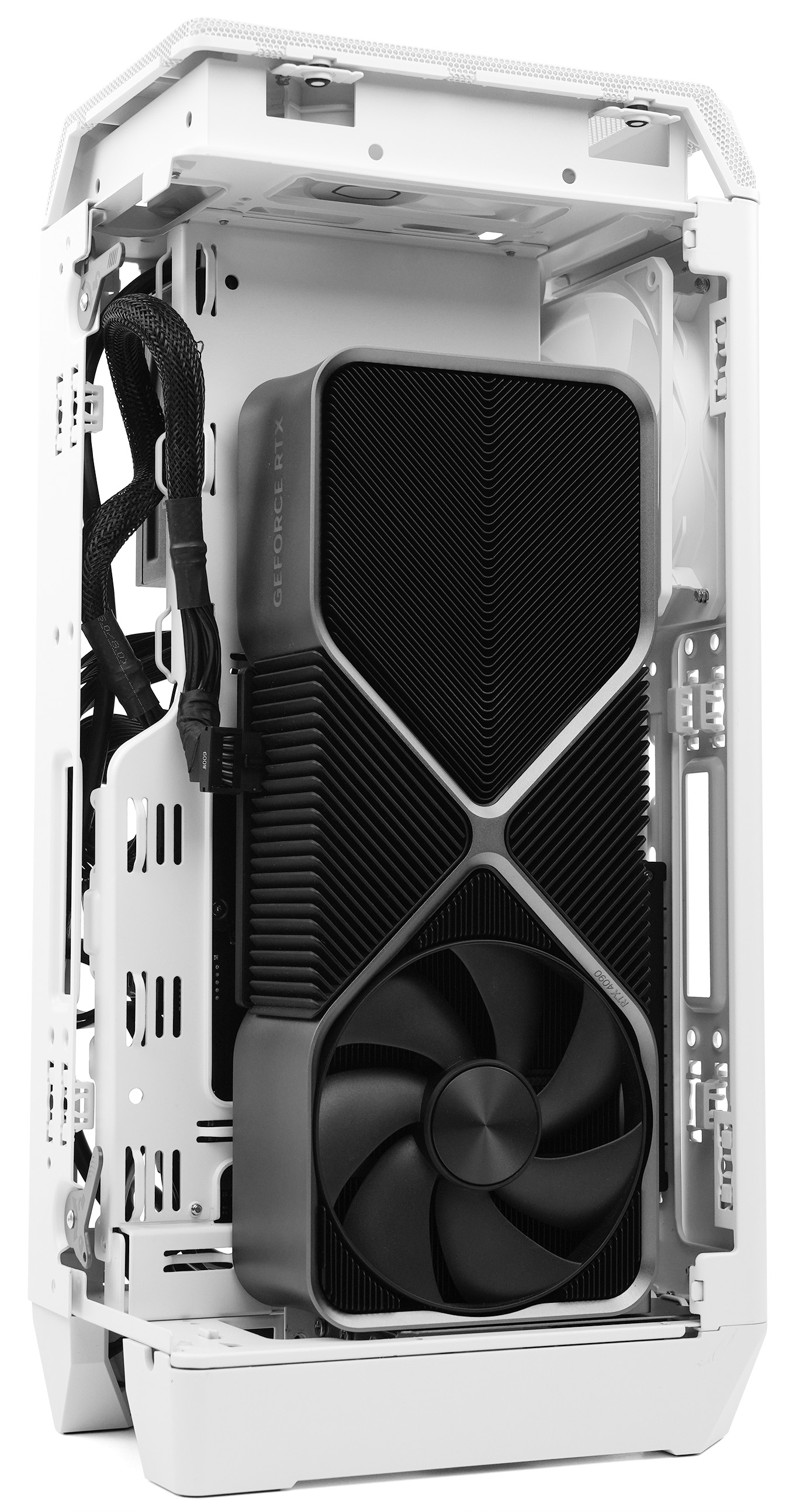

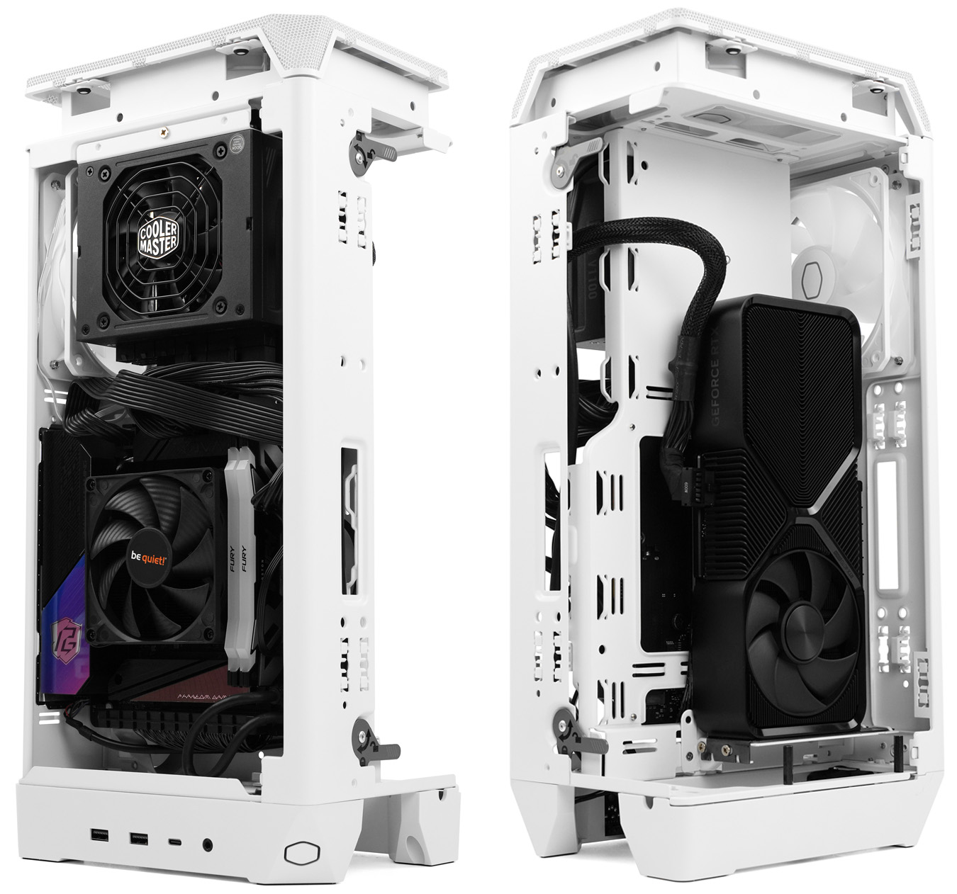

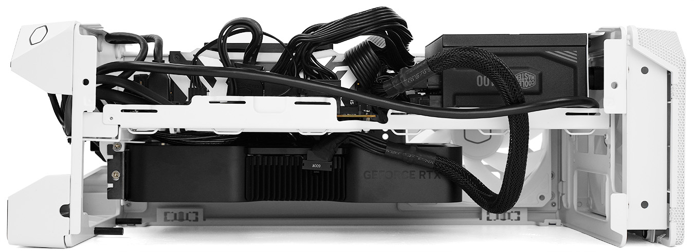

Cooler Master NCORE 100 AIR 機箱採用 A4 式佈局,將機箱內部分為兩側,一側用作安裝主機板及電源供應器,另一側用作安裝顯示卡並以 PCIe 延長線連接主機板,好處是機箱的空間利用率會比傳統佈局的 ITX 機箱(e.g. NCASE M1、Cooler Master NR200P)更高,亦可有效降低機箱闊度。為配合直立式設計,顯示卡以 I/O 端向下的方式安裝,顯示卡亦可直接從機箱右側抽入鮮風提升散熱效果。

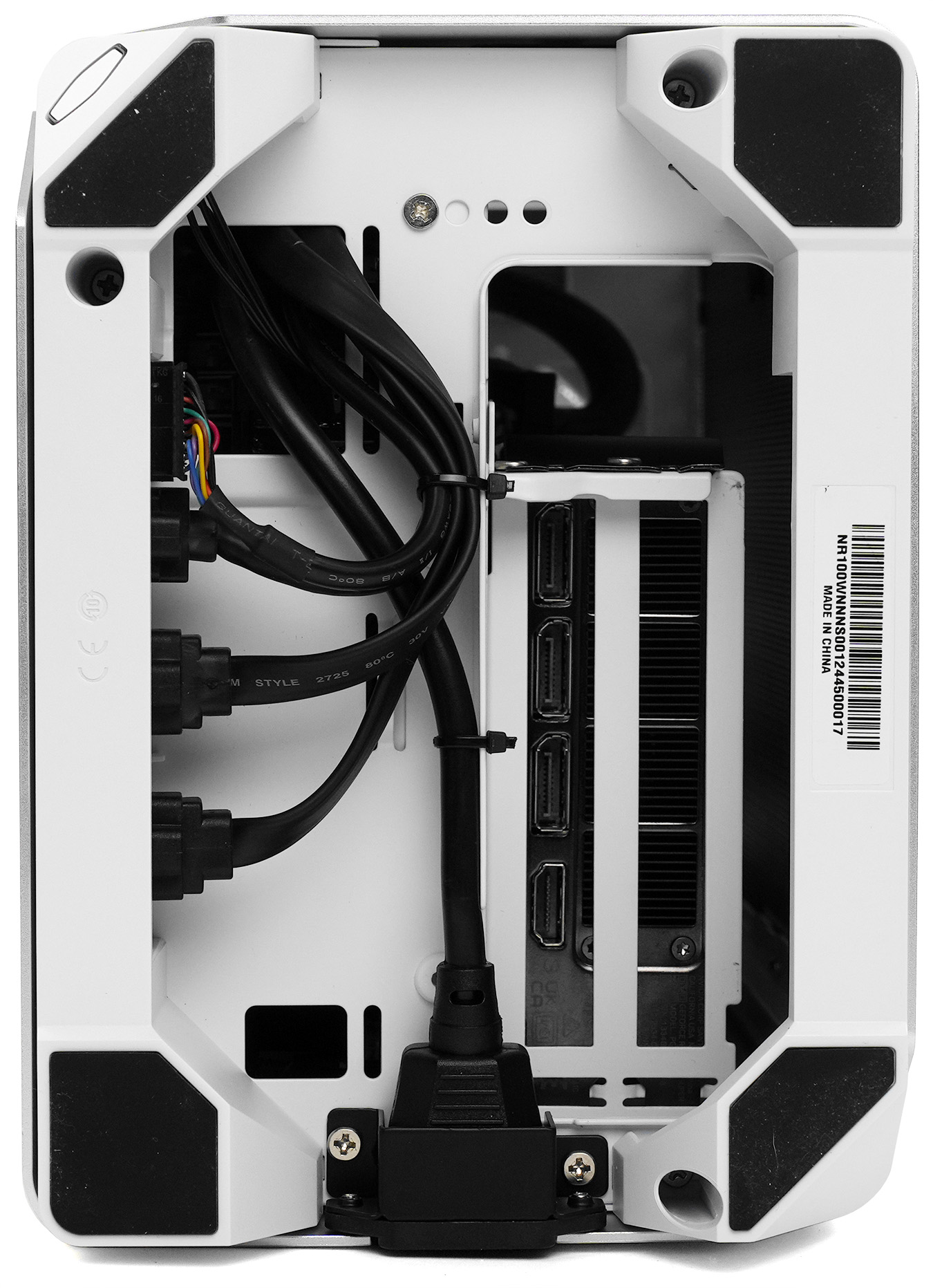

Cooler Master NCORE 100 AIR 的主機板 I/O 沒有如同主流直立式機箱一樣被放在機箱底端,而是在機箱後端,用家可以直接連接 USB 線材及裝置而不需將整個機箱躺平,大大提升方便性。
顯示卡輸出接口仍位於機箱底部,顯示卡 I/O 朝下的設計可避免部分顯示卡的導熱管受地心吸力影響,而導致散熱效能下降的問題。

用家亦可以將機箱 PCIe 擋板改動至一個更低的位置,令機箱支援最長 357mm、3.15 Slot 的顯示卡。

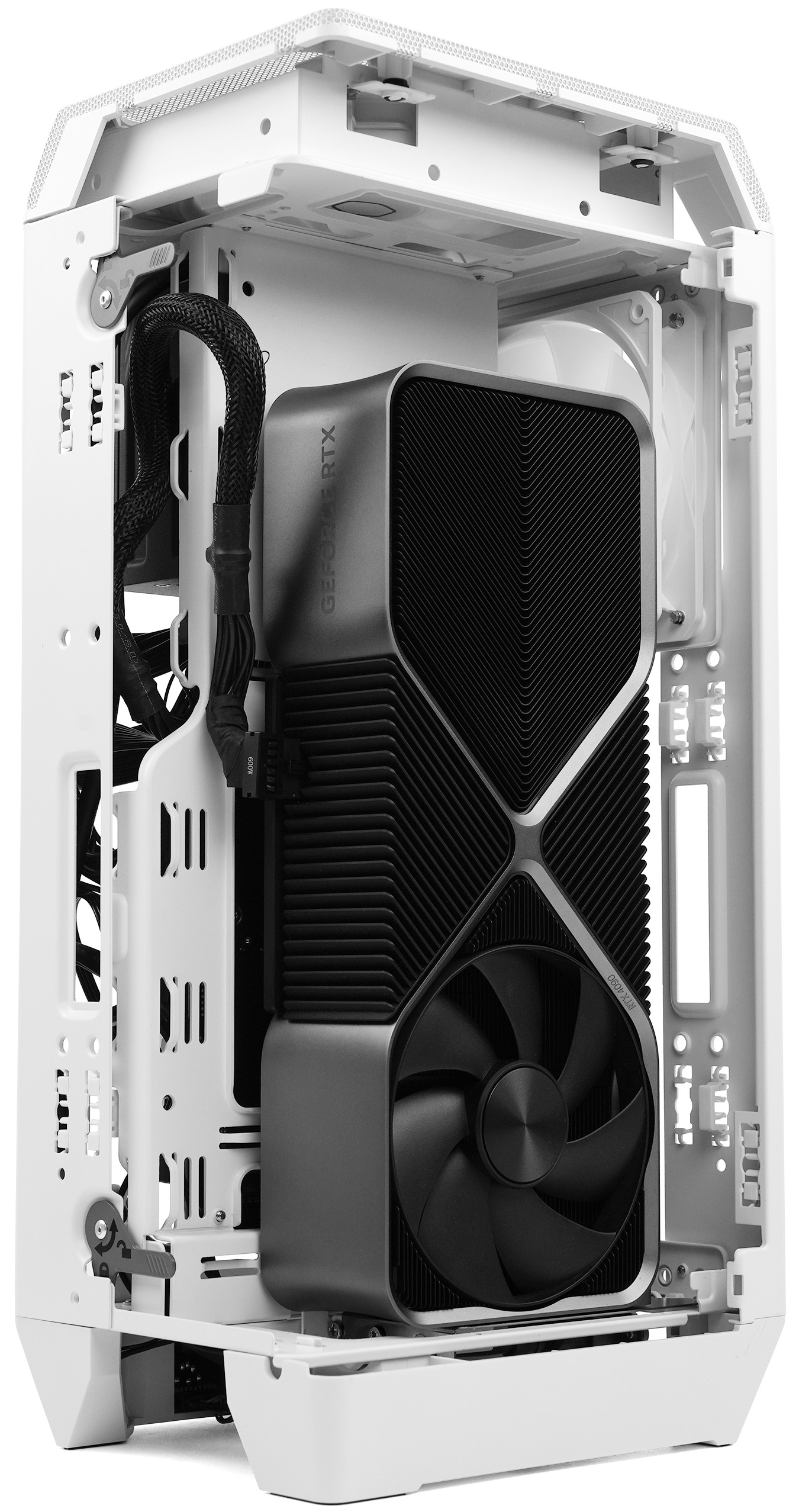

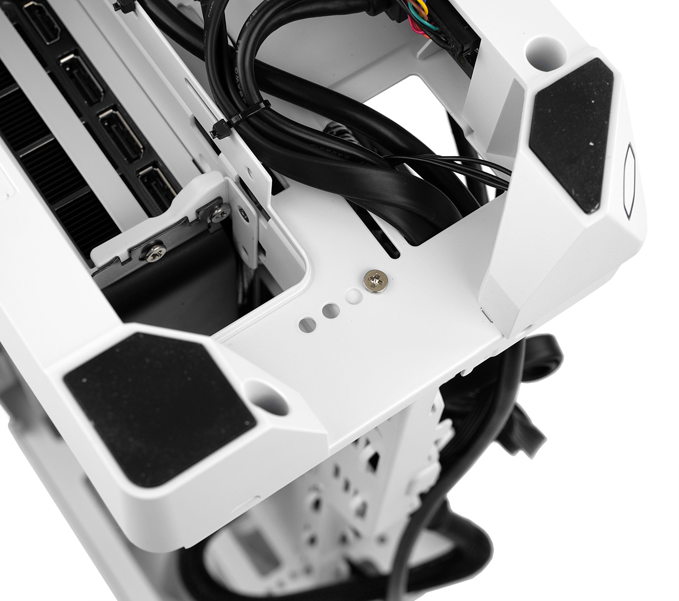

Cooler Master NCORE 100 AIR 機箱如同 NCORE 100 MAX 一樣,可以變形以擴大顯示卡安裝空間,用家只需按説明書將機箱一邊腳座拆除,再更改顯示卡支架及 PCIe 延長線固定銅柱的位置,便可將機箱改為延伸狀態,延伸狀態下的尺寸為 172mm x 212mm x 449mm,體積約為 16.4L,顯示卡支援增至最長 357mm、最厚 80mm(4 槽),令機箱可以多兼容數款非公版 RTX 5090 D / 80 顯示卡。
延伸狀態中軸模式
高度 / 厚度限制Mode 1Mode 2Mode 3Mode 4
CPU 散熱器限高68mm61.5mm54.8mm48mm
GPU 限厚59.7mm66.5mm73.2mm80mm
由於原裝的機箱頂蓋在機箱變形後就不能再安裝,機箱配件中亦附連一塊加大版頂蓋,供用家取代原裝頂蓋。
支援 SFX 電源

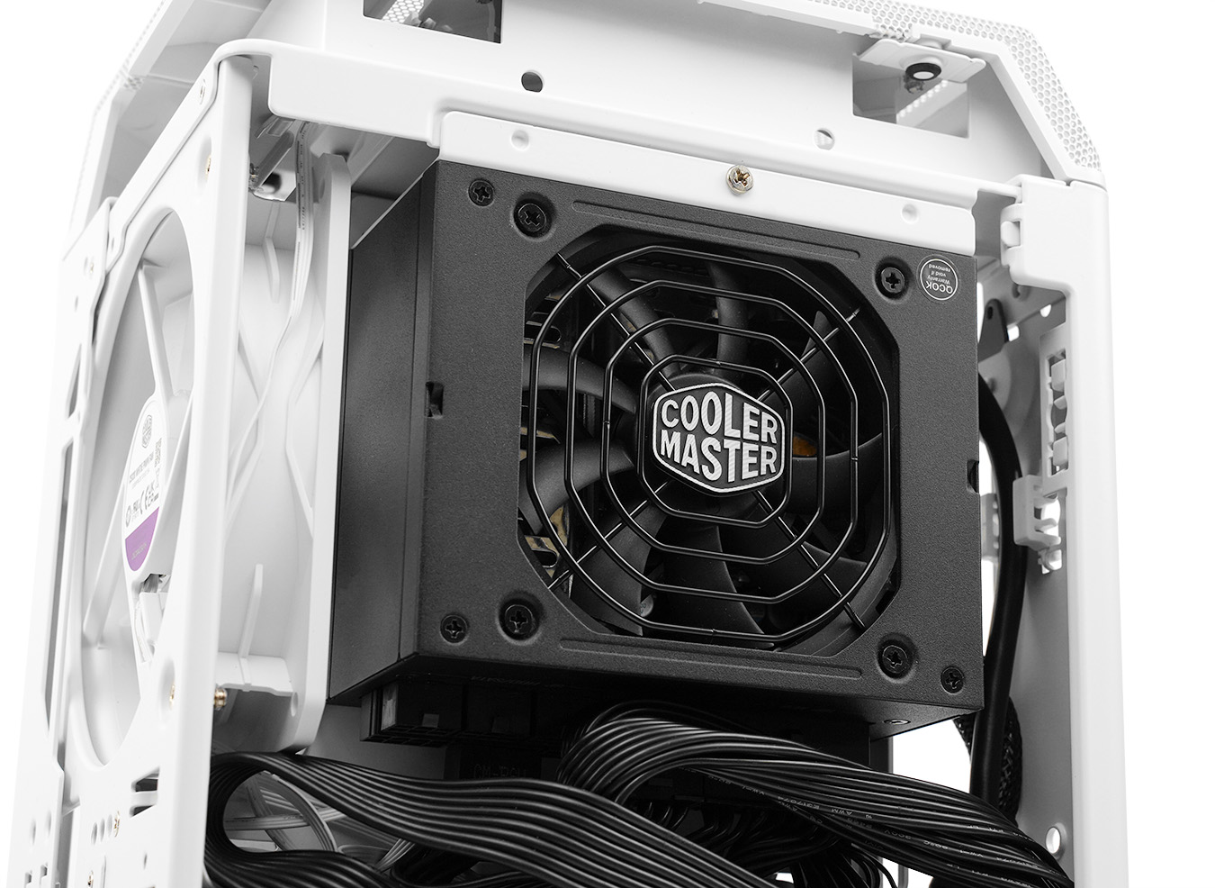

Cooler Master NCORE 100 AIR 支援 SFX 尺寸規格的電源供應器,電源供應器支架採用可拆式設計,方便安裝和插拔線材。

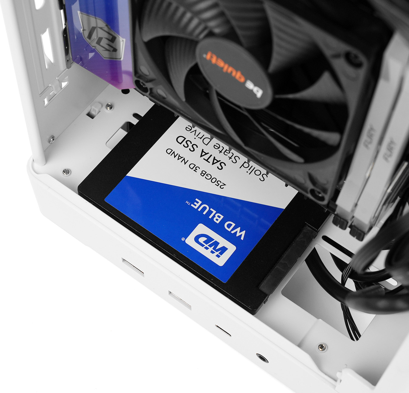

支援 1 個 2.5" SSD
儲存裝置方面,Cooler Master NCORE 100 AIR 機箱最多可安裝 1 個 2.5 吋裝置,安裝位置位於主機板一側的底部。

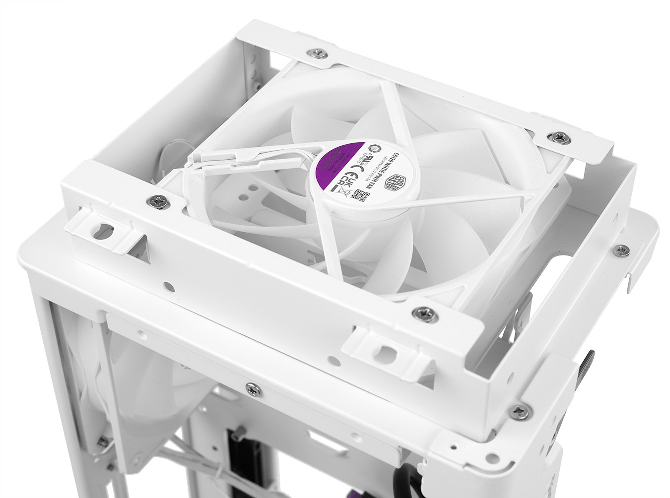

附連 2 顆 120mm PWM 風扇

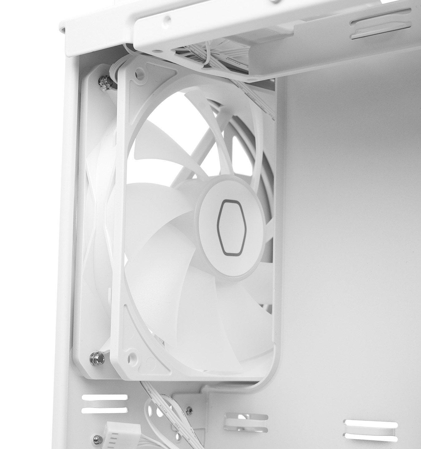

由於 Cooler Master NCORE 100 AIR 機箱採用垂直風道設計,Cooler Master 在機箱後端及頂端分別加入 1 顆 120mm 風扇幫助散熱,型號為自家的 CS120,轉速最高 1200RPM,支援 PWM 控速。
