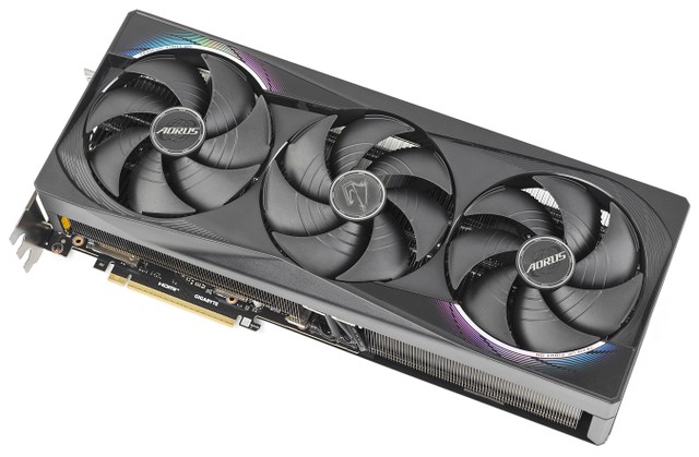

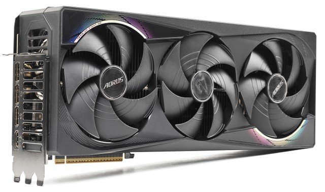

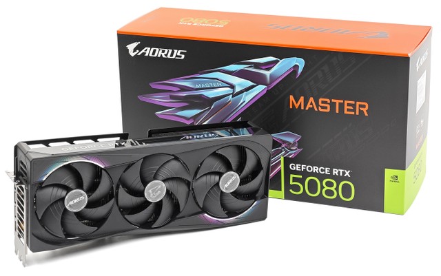

GIGABYTE 全新推出 AORUS GeForce RTX 5080 MASTER 16G 顯示卡,搭載 3.75 Slot WINDFORCE cooling system 三風扇散熱器,具備大面積均熱板底座、13 支純銅導熱管,搭配 3 個全新 Hawk 扇葉風扇,帶來強勁寧靜的散熱性能,更具備 RGB Halo 三環燈發光效果、LCD Edge View 顯示器,帶來低調 RGB 燈效和個性化螢幕顯示功能,玩味十足。
GIGABYTE AORUS GeForce RTX 5080 MASTER 16G 顯示卡
GIGABYTE AORUS RTX 5080 MASTER
GIGABYTE 推出全新 AORUS GeForce RTX 5080 MASTER 16G 顯示卡,採用全新 Blackwell 架構的 GB203 核心,支援全新 DLSS 4 MFG 功能,可為玩家提供流暢的 4K 144FPS+ 極高畫質全景光線追蹤遊戲體驗,搭配高容量 16GB VRAM,適合專業創作工作及 AI 運算用途使用,搭載 3.75 Slot WINDFORCE cooling system 三風扇散熱器,具備大面積均熱板底座、13 支純銅導熱管,搭配 3 個全新 Hawk 扇葉風扇,帶來強勁寧靜的散熱性能,更具備 RGB Halo 三環燈發光效果、LCD Edge View 顯示器,帶來低調 RGB 燈效和個性化螢幕顯示功能。

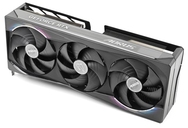

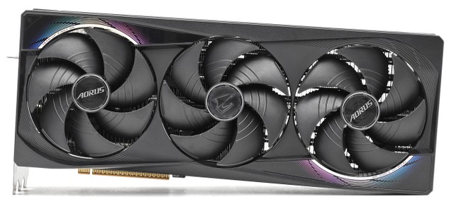

GIGABYTE AORUS GeForce RTX 5080 MASTER 16G 顯示卡尺寸為 360mm x 150mm x 75mm,採用方直長方體外形設計,黑色塑膠外殼具備硬朗多邊轉角設計,外殼正面設有特別的內凹造型設計,風扇位置加入彩色多線半圓圖案,外殼頂面設有鏡面反光區域,印有「GEFORCE RTX」和「AORUS」字樣,搭配三個具備特別花紋設計的黑色扇葉風扇,整體外觀設計較為低調沉穩。

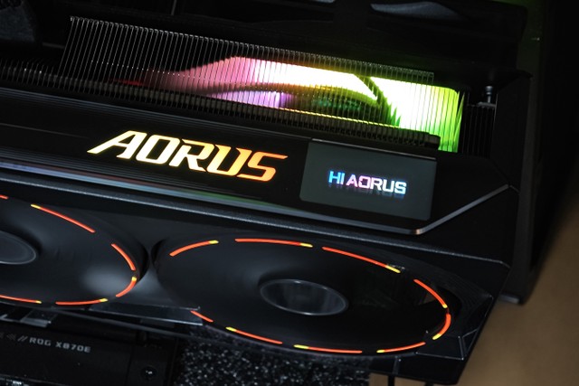

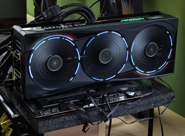

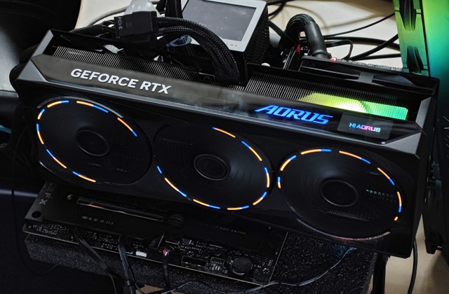

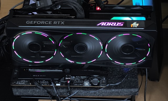

AORUS GeForce RTX 5080 MASTER 16G 支援 RGB Halo 三環燈發光效果,轉動時將會亮起燈光,預設為雙節色燈效,配合使用自家 GIGABYTE Control Center 軟件,更可為顯示卡調整不同的燈光效果。
GIGABYTE AORUS RTX 5080 MASTERGIGABYTE AORUS RTX 5080 MASTER

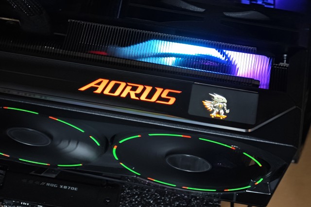

AORUS GeForce RTX 5080 MASTER 16G 外殼頂面設有 LCD Edge View 顯示器,可顯示獨特的定製動畫、靜態桌布畫面,亦可顯示監控系統資訊,配合使用自家 GIGABYTE Control Center 軟件,可切換多個預設動畫或自定設定。

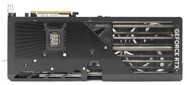

GIGABYTE AORUS GeForce RTX 5080 MASTER 16G 顯示卡具備金屬背板,能夠加強 PCB 剛性並增強承托力,從而避免 PCB 彎曲損壞,而背板表面設有 AROUS 字樣和擴散線條組成的鷹神圖案。

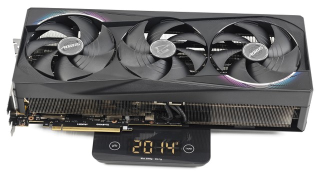

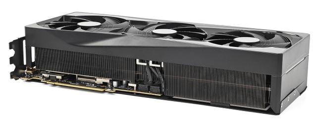

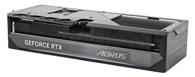

GIGABYTE AORUS GeForce RTX 5080 MASTER 16G 厚度達 3.75 Slot,擁有十分巨大的散熱器尺寸,需要配搭一定大小空間的機箱。
GIGABYTE AORUS GeForce RTX 5080 MASTER 16G 實測重量為 2014g。

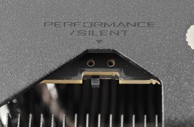

GIGABYTE AORUS GeForce RTX 5080 MASTER 16G 顯示卡設有雙 BIOS 切換,分別是 Performace 和 Silent 模式,Slient 模式提供較保守的風扇轉速曲線,整體風扇轉速會較低,可提供較寧靜的工作表現。

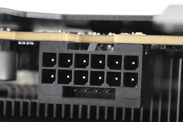

GIGABYTE AORUS GeForce RTX 5080 MASTER 16G 顯示卡採用 1 組 PCIe 5.0 12V-2x6 16-pin 供電接口。

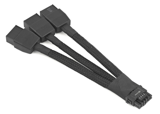

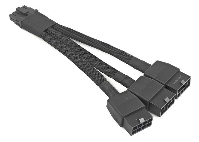

顯示卡附連 1 條 12V-2x6 PCIe 16-pin to 3x PCIe 8-pin 轉接線,可解決現時舊架構電源供應器不支援 12VHPWR / 12V-2x6 插座問題。

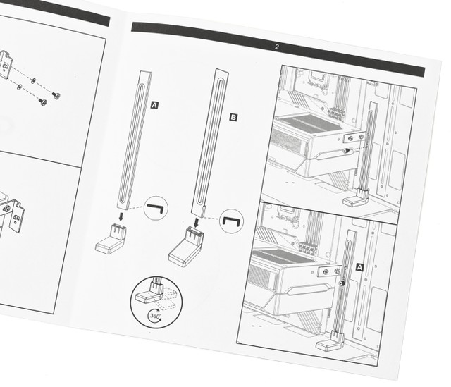

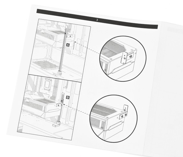

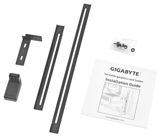

顯示卡附連 2 組 GPU 支撐支架,1 組適合空間較大的機箱,1 組適合空間較小的機箱,能夠在機箱內平托顯示卡位置,防止顯示卡 PCB 變形情況。

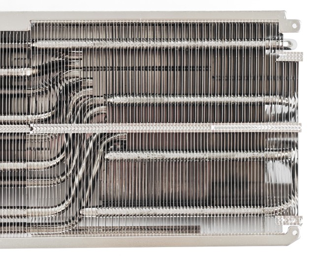

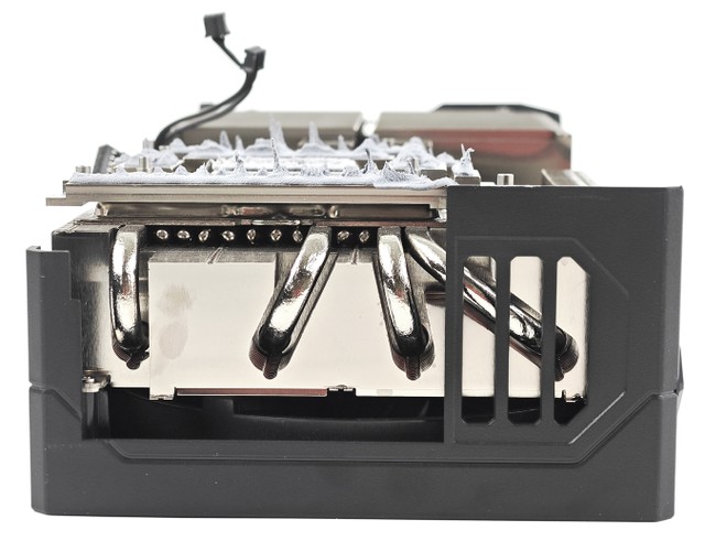

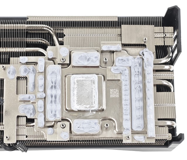

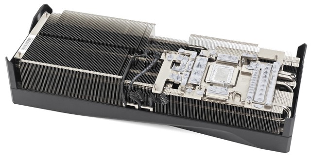

GIGABYTE AORUS GeForce RTX 5080 MASTER 16G 顯示卡搭載全新 3.75 Slot WINDFORCE cooling system 三風扇散熱器,由 3.75 Slot 散熱鰭片散熱器、13 條複合式熱導管、大面積均熱板等部分組成,GPU 核心晶片更用上液態金屬與導熱矽脂結合的複合金屬散熱膏,擁有高導熱和易於塗抹特性,可提供最佳的散熱效果,VRAM 晶片和 MOSFET 晶片使用伺服器級導熱凝膠,GPU 核心晶片、VRAM 晶片和 MOSFET 晶片的廢熱可迅速地和平均地傳遞到整個散熱器上,搭配全新 Hawk 三風扇,可輕鬆應付 RTX 5080 360W TGP 功耗的散熱需求。

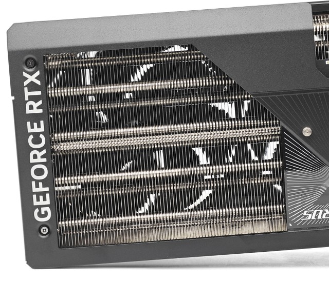

散熱器採用大面積均熱板,搭配高達 13 條純銅導銅管,連結及貫穿整個 3.75 Slot 散熱鰭片散熱器。

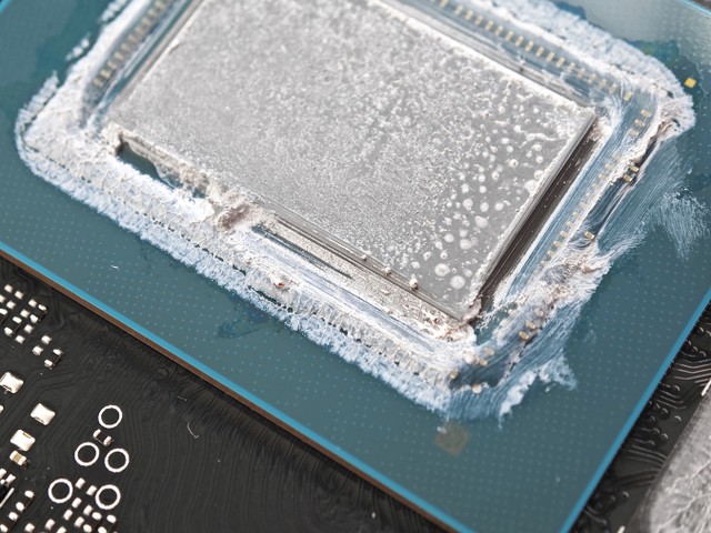

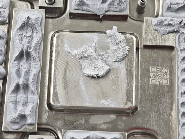

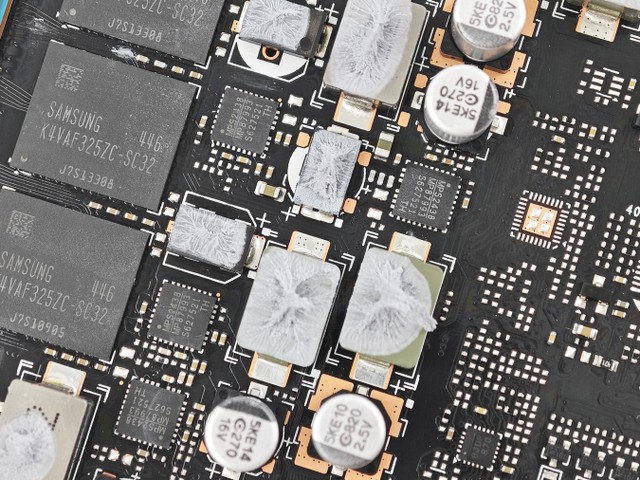

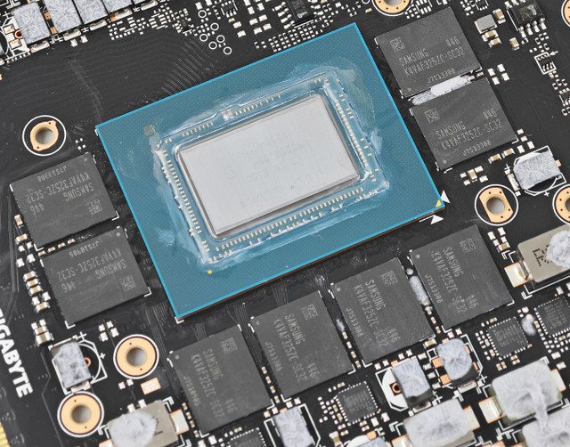

在清理複合金屬散熱膏過程中,發現粉膏狀的導熱矽脂含有少量液態金屬,可加強散熱膏之間的導熱效率,同時保持一般黏度和低流動的特性,而且 GPU 核心晶片四周的小電容也用上透明絕緣膠保護,防止導電而損壞。

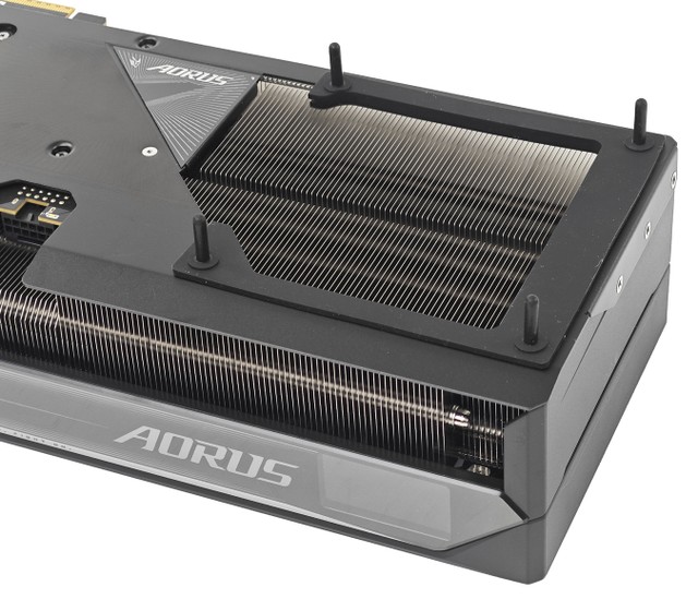

配合鏤空金屬背板設計,延長散熱鰭片部分可讓風流直接穿過,有效增強散熱效果。

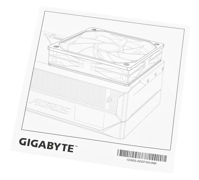

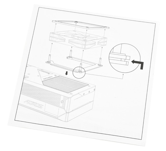

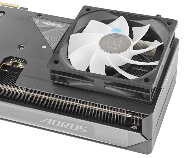

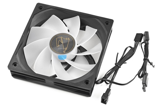

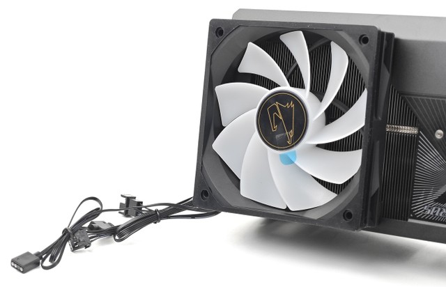

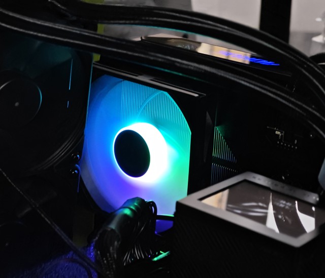

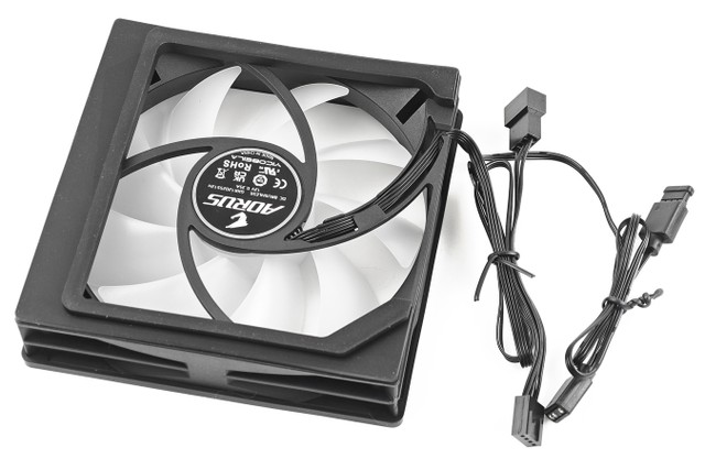

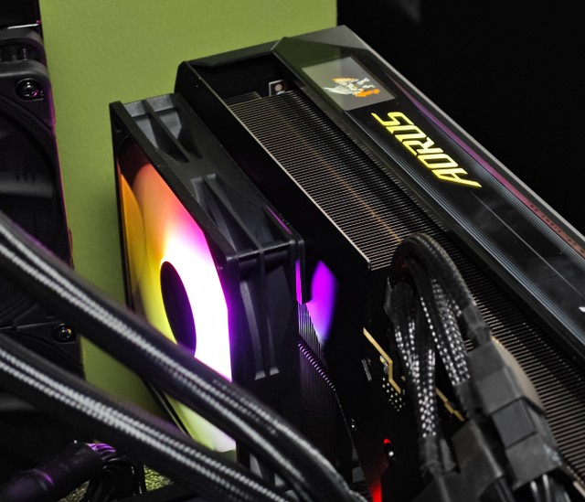

GIGABYTE AORUS GeForce RTX 5080 MASTER 16G 具備獨特的 Screen Cooling Plus 技術,附有 1 個 12cm RGB 反葉風扇,透過客製化支架,可安裝到延伸散熱鰭片的背面,加強改善機殼內部的氣流導向,提升整體系統的散熱效能。
RGB 風扇可展示華麗 ARGB 燈光。

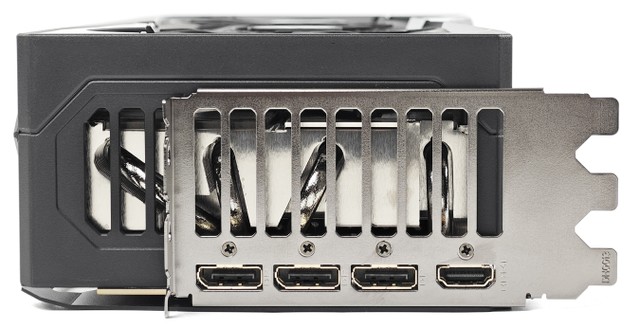

GIGABYTE AORUS GeForce RTX 5080 MASTER 16G 提供 3 組 DisplayPort 2.1b 和 1 組 HDMI 2.1b 影像輸出接口,支援 VESA DSC 1.2 無損壓縮顯示功能,DisplayPort 2.1 支援 UHBR20 模式,DP / HDMI 可支援最高 8K@165Hz 12-bit HDR 顯示輸出 (DSC),單一 DP 2.1b + DSC 接口可支援最高 4K@480Hz 12-bit HDR 顯示輸出,雙 DP 2.1b + DSC 接口可支援 2 個 8K@100Hz HDR 顯示輸出, DP + HDMI 總共支援最多 4 個 4K@165Hz 顯示輸出。

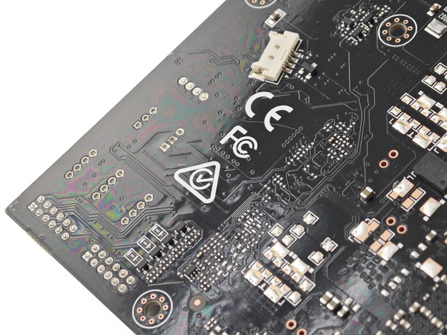

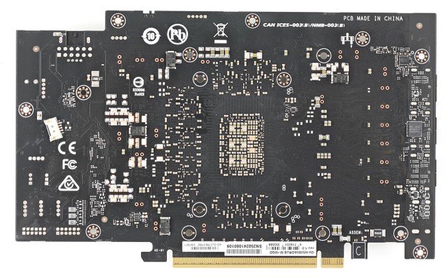

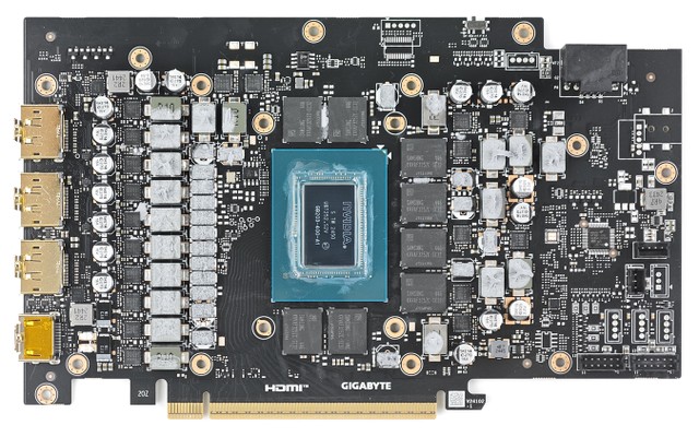

GIGABYTE AORUS GeForce RTX 5080 MASTER 16G 顯示卡採用 NVIDIA GeForce RTX 5080 非公板 PCB。

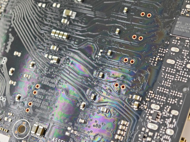

GIGABYTE AORUS RTX 5080 MASTER 16G 加入航太等級 PCB 三重塗層,具備防塵、防潮、防腐蝕等效果。

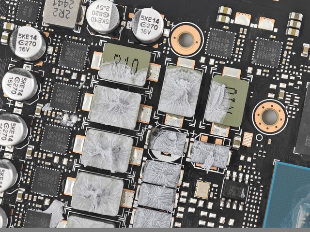

GIGABYTE AORUS GeForce RTX 5080 MASTER 16G 顯示卡搭載 19 相 VRM 供電設計,其中 16 相為 GPU 供電、3 相為 GDDR7 顯示記憶體供電,採用 19 個 MPS MP87993 DrMOS 晶片,配搭全封閉合金功率電感、固態電容,為顯示卡提供穩定的供電輸出。

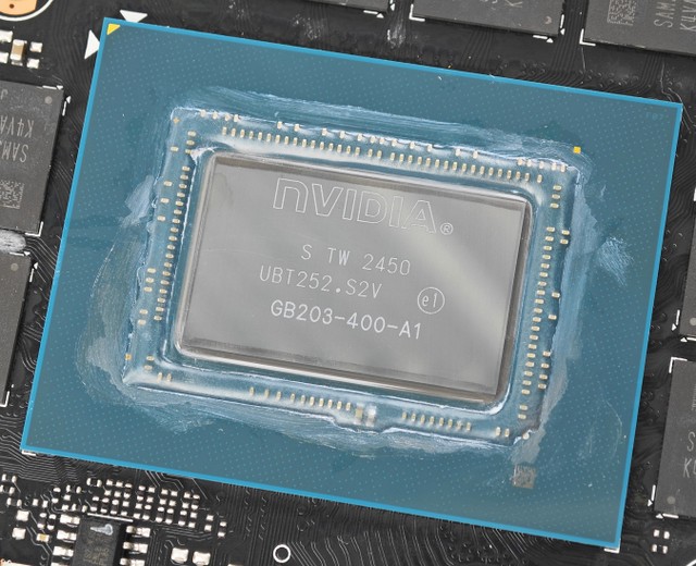

NVIDIA GeForce RTX 5080 採用 GB203 繪圖核心,核心編號為 GB203-400-A1,沿用 TSMC 4N NVIDIA Custom 製程,擁有 456 億個電晶體,Die Size 為 378mm²。RTX 5080 採用完整的 GB203 晶片,擁有 7 個 GPC 單元、42 個 TPC 紋理處理群集及 84 個 SM 串流多處理器,總計 10,752 個 CUDA Cores、84 個 RT Cores 及 336 個 Tensor Cores,並可提供 1801 AI TOPS 算力。

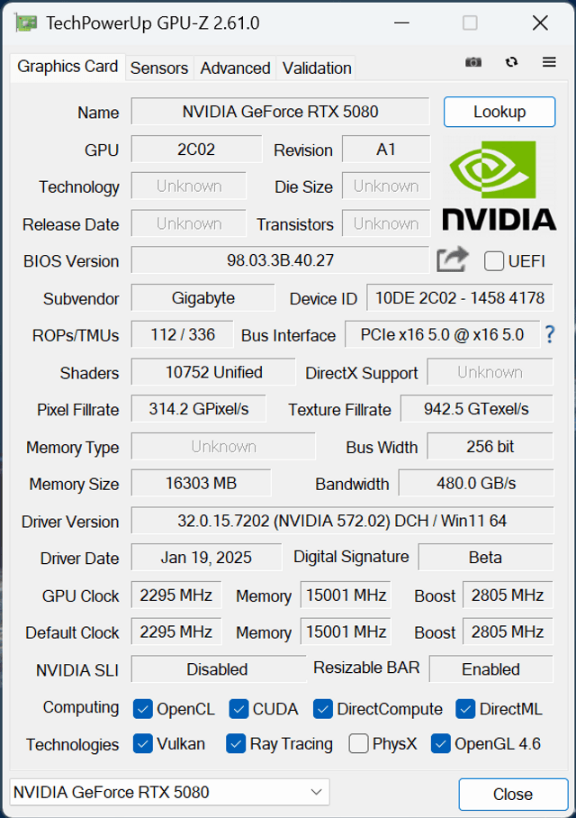

GIGABYTE AORUS GeForce RTX 5080 MASTER 16G 支援 PCIe 5.0 x16 介面,預設時脈為 2,295MHz Base Clock、2,617MHz Boost Clock,經過預設超頻至 Boost Clock 2,805MHz,支援 GPU Boost 4.0 技術可因應負載自動超頻至更高時脈,最高 TDP 為 360W。

GIGABYTE AORUS GeForce RTX 5080 MASTER 16G 搭載了 8 顆 Samsung GDDR7 512M x 32 記憶體顆粒,編號為 K4VAF325ZC-SC32,單顆容量為 16Gbit (2GB),採用 266-Ball FBGA、官方規格為 32Gbps,RTX 5080 運行 30Gbps 記憶體速度,總共提供 16GB 顯示記憶體容量。

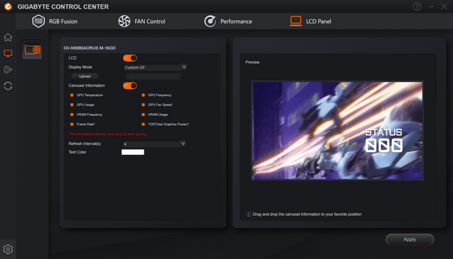

GIGABYTE AORUS GeForce RTX 5080GIGABYTE AORUS GeForce RTX 5080

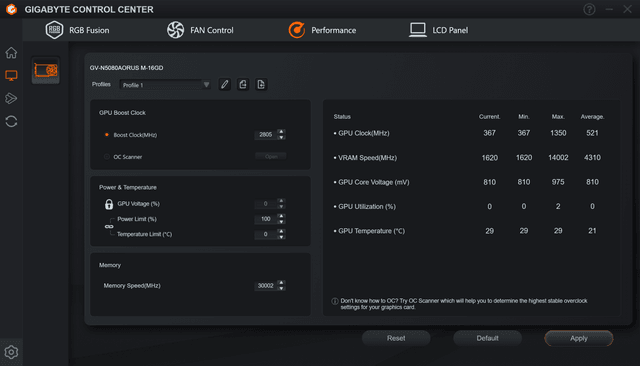

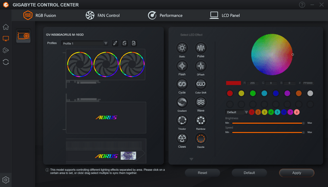

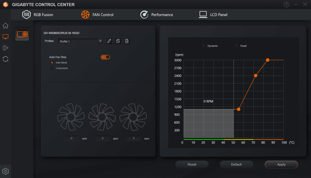

GIGABYTE Control Center 軟件提供 RGB Fusion 燈效控制,設有多個切換燈光效果;設有 GPU 風扇控制功能,可手動微調風扇轉速功能;提供 GPU 頻率 / 電壓 / 功耗等數值調整;提供 LCD Edge View 顯示器顯示設定。

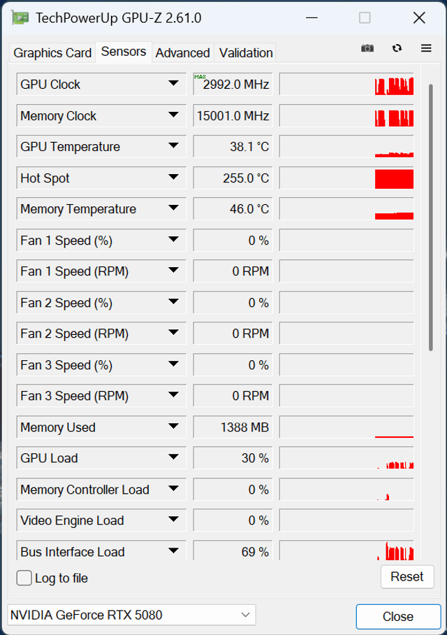

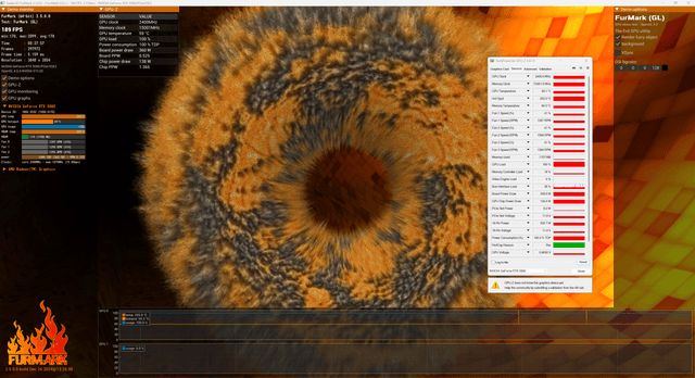

散熱方面,測試在室溫約為 20°C 下和開放式平台進行,GIGABYTE AORUS GeForce RTX 5080 MASTER 16G 閒置時 GPU 溫度維約 30°C,風扇維持在停轉狀態,採用 Furmark 2 軟件進行負載測試,使用 3840 x 2160 解析度、OpenGL 3.2 模式執行,經過 27 分鐘後,風扇自動調整至 41% 轉速、約 1397rpm,錄得平均 360W TGP 功耗,GPU 核溫度維持於 59°C,Memory 溫度維持於 60°C,整體 GPU 溫度表現相當涼爽低溫,並且保持低聲噪運作。

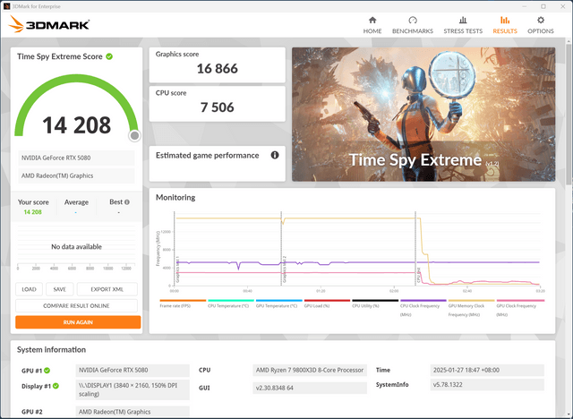

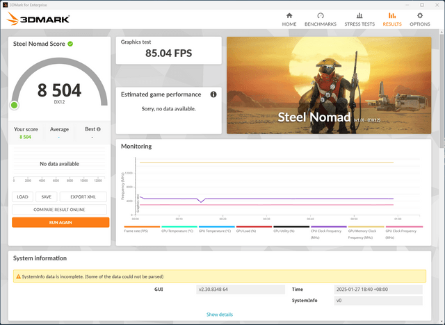

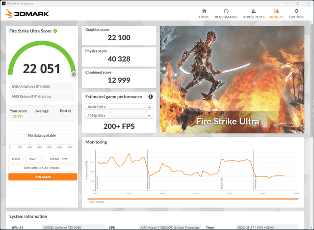

3DMark 測試

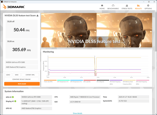

3DMark DLSS feature test 測試
GALAX GeForce RTX 5080 1-Click OC 支援最新 NVIDIA DLSS 4 技術,支援 DLSS Multi Frame Generation 功能,在 3DMark DLSS feature test 中,DLSS Off 獲得 50.44 FPS,DLSS 4x MFG 獲得 305.69 FPS,FPS 提升了 506% 。

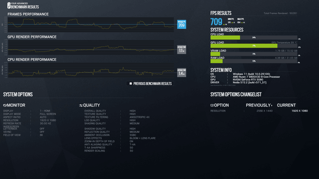

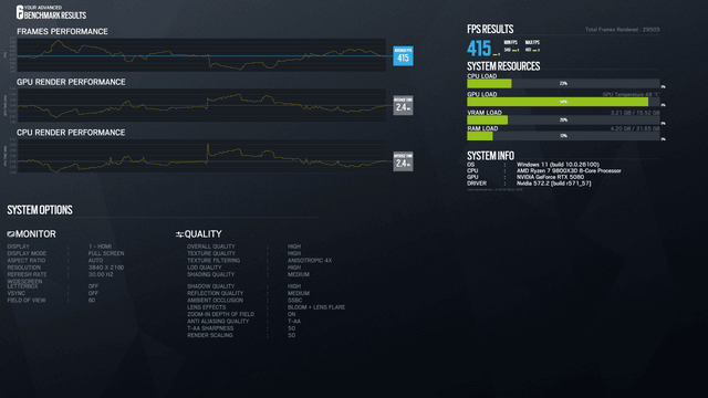

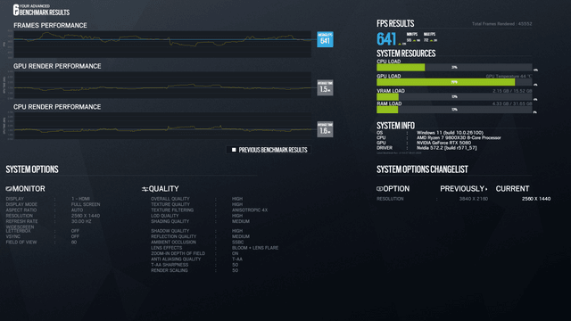

遊戲測試採用《Tom Clancy's Rainbow Six Siege》內建 Benchmark 測試,使用 DirectX 11 API、高畫質設定。在 1920x1080、2560x1440、3840x2160 解析度下,GIGABYTE AORUS GeForce RTX 5080 MASTER 16G 分別獲得平均 709 FPS、641 FPS、415 FPS。

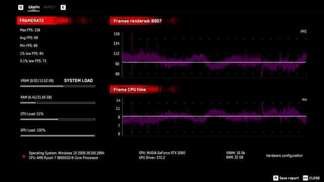

遊戲測試採用《Watch Dogs: Legion》內建 Benchmark 測試,使用 DirectX 12 API、超高畫質、3840x2160 解析度下,GIGABYTE AORUS GeForce RTX 5080 MASTER 16G 獲得平均 99 FPS。

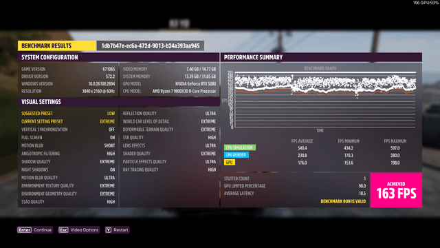

《Forza Horizon 5》遊戲測試

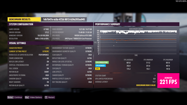

遊戲測試採用《Forza Horizon 5》內建 Benchmark 測試,使用極高畫質設定、高畫質光線追蹤設定、3840x2160 解析度下,GIGABYTE AORUS GeForce RTX 5080 MASTER 16G 獲得平均 163 FPS。開啟 DLSS 3 效能、Frame Generation 功能,獲得平均 221 FPS,遊戲 FPS 表現提升了 35%。

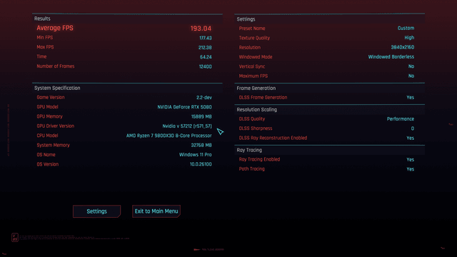

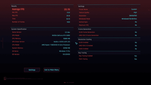

《Cyberpunk 2077》遊戲測試
遊戲測試採用《Cyberpunk 2077》內建 Benchmark 測試,使用極高畫質、高材質、全景光線追蹤設定、3840x2160 解析度下,GIGABYTE AORUS GeForce RTX 5080 MASTER 16G 獲得平均 20.78 FPS。開啟 DLSS 4 效能、Transformer 模式、4X Multi Frame Generation 功能,獲得平均 193.04 FPS,遊戲 FPS 表現提升了 829%。
