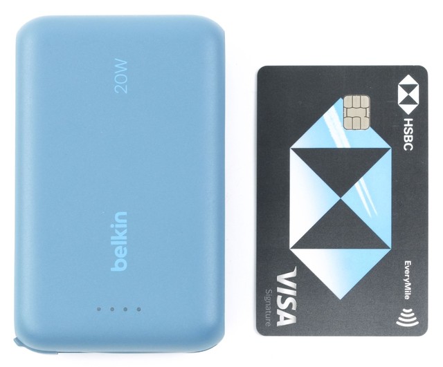

▲ 大小與標準卡片相約

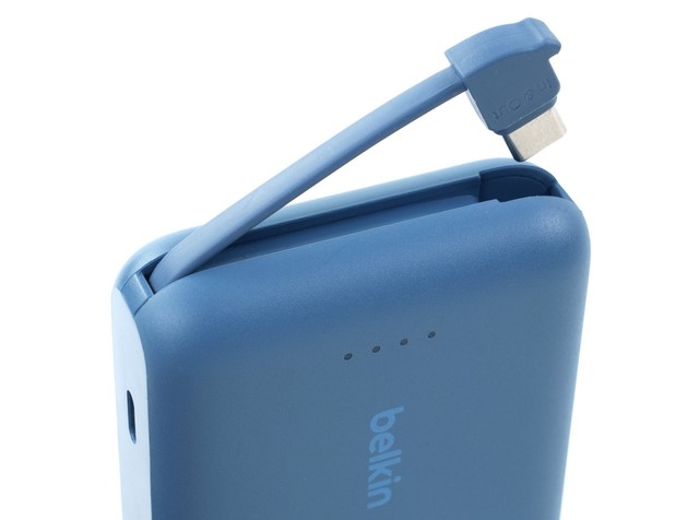

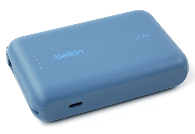

這款尿袋的尺寸為 99mm x 64mm x 23mm,長闊大小與信用卡等標準卡片相約,重量則為 220g,小巧的設計攜帶起來更方便,就連女生常用的「小廢包」也能裝得下。圓潤的機身配合兩側的平面設計,提供不俗的握持手感,正面印有 Belkin 商標及 20W 的字樣,以及設有四顆白色電量指示燈,整體設計簡約大方,並且提供了黑、白、藍及粉紅合共 4 個顏色選擇。

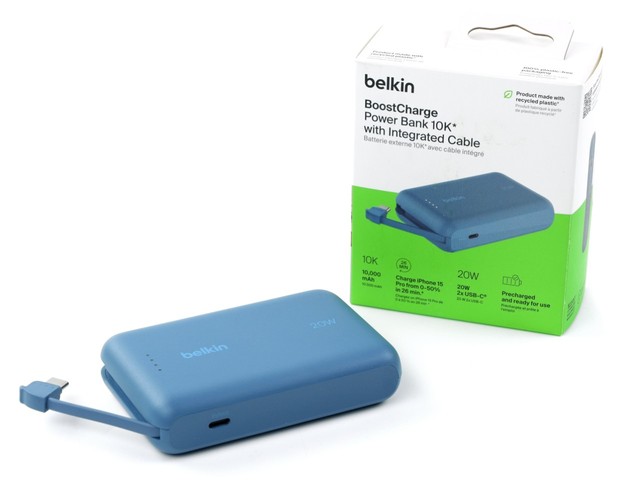

Belkin BoostCharge 10K 自帶線行動電源
▲ 自帶一條短身 USB-C 扁線

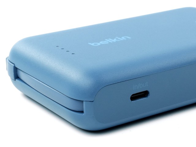

▲ 機側設有一組 USB-C 連接埠
產品附連了一條約 5.7cm 的扁身 USB-C 線材,不使用時能夠連同接頭完美收納在預留的坑槽內,而且功能上與 USB-C 連接埠完全一致,不但同時支援電源輸入及輸出,而且在單獨使用時所支援的輸入/輸出充電協議亦沒有任何差別,同樣支援最高 20W 的充電輸入或放電輸出,稍後我們將會更詳細地測試它的充電協議支援性。

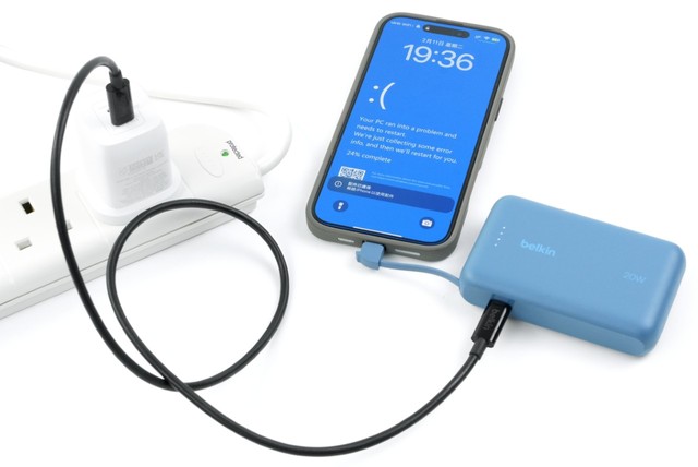

▲ 支援同時為兩台裝置充電
▲ 支援直通式充電功能

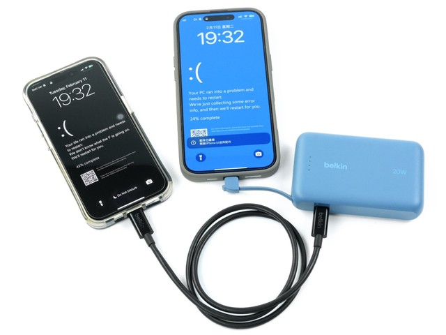

不過,當連接線及連接埠同時輸出時,兩者皆會降至最高 5V1.5A 的 7.5W DCP 輸出,合共提供最高 15W 電力。 另外還支援直通式充電功能,讓用家可以同時為行動電源及手機充電。經實測,在使用這個功能時,行動電源會優先將電力供應給手機或其他下游裝置,只有當該裝置被充滿電、輸出電流降至一定程度時,才會對行動電源進行充電,適合用作過夜充電時使用,第二天早上就會得到滿電的手機和行動電源。

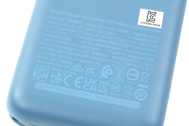

充電協議方面,Belkin BoostCharge 10K 自帶線行動電源的線材和連接埠的支援性完全一致,從機背的印刷資訊可以看到它支援 5V⎓3A、9V⎓2.22A、12V⎓1.66A 的電源輸出,以及 5V-11V⎓1.8A 的 PPS 輸出,至於在兩者同時用作輸出時則會降至最高共享 15W。

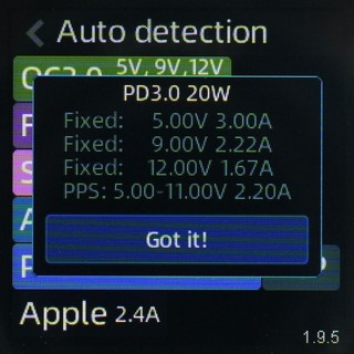

▲ 單輸出時支援的充電協議

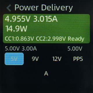

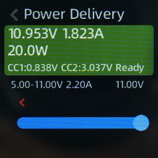

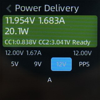

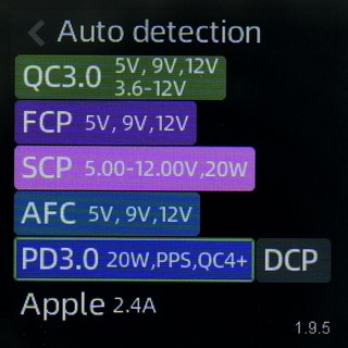

實際透過 USB 測試儀讀取行動電源在單一輸出時所支援的充電協議定義,得出它支援 PD3.0、QC2.0/3.0、Samsung DCP / AFC、Huawei FCP / SCP 及 Apple 5V/2.4A。當中 PD 固定檔支援 5V⎓3A、9V⎓2.22A 及 12V⎓1.67A,最大輸出為 20W;至於 PPS 可程式設計電壓檔位則提供 5V-11V⎓2.2A,最大輸出為 24W。

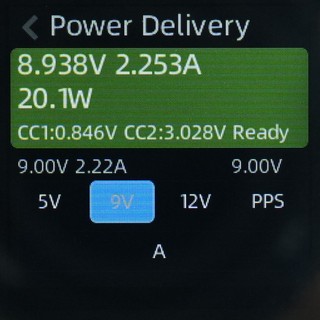

筆者亦有對它的各個 PD 檔位進行實際的最大輸出測試,當中在 5V、9V 及 12V 的固定檔位中都能夠達到其定義的最大電流值,並且在超出最大值約 0.3A 後會觸發過載保護、中斷輸出,需要按一下開關按鈕才能重新進入輸出狀態。不過在 PPS 檔位則較為特別,它所定義的電流值會較官方規格標示值高,官方標示值為 1.8A但定義值卻是 2.2A。而經過實測,在 11V 電壓下當電流輸出達到 1.9A 時就已經會觸發過載保護,推斷廠方是為了讓行動電源在大部分手機常用的 9V 輸出範圍下達到接近 20W 的最大輸出才將其定義成 2.2A,考慮到市場上支援 11V PPS 充電的手機品牌寥寥可數,相信在絕大部分的使用場景下都不會引發輸出過載的問題。

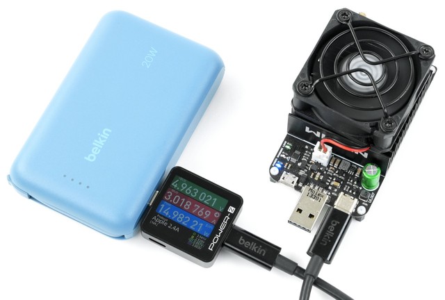

自從某香港品牌被媒體及網民揭發多款行動電源存在電池容量值虛標的問題後,相信大家應該會更關注尿袋產品是否「足數」。是次評測的 Belkin BoostCharge 10K 自帶線行動電源的標示電池容量規格為 3.6V 10000mAh / 36Wh,至於額定容量則為 (5V) 6600mAh、(9V) 3350mAh、(12V) 2390mAh*,筆者透過可變電流負載搭配 USB 測試儀對行動電源進行放電測試,看看產品在各個電壓檔位下的實際放電容量,結果如下:

結果顯示,產品在在所有電壓的最高電流輸出下均有超過規格標示的額定容量,完全毋需擔心會有虛標的問題,當中在 5V/2A 輸出下的可用 Wh 及放電比例更分別達到 34Wh 及 94.47%,而且在其他輸出下基本上亦有超過 80% 的放電比例,不但代表 PCBA 的電能轉換效率良好,亦可以簡單推算出它的實際可用電量足夠約一台 iPhone 16 Pro 完整充電接近兩次。

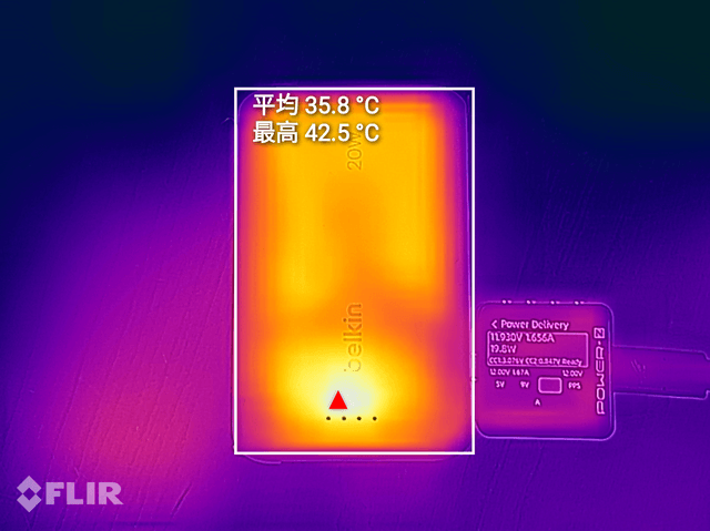

與此同時,筆者亦在 12V/1.67A 放電測試的末段透過紅外線熱成像鏡頭拍攝「尿袋」的表面溫度,當前的環境溫度約為攝氏 24.4 度且周遭無明顯氣流,於接近 LED 指示燈的位置錄得最高溫度為攝氏 42.5 度,而外殼的平均溫度則為攝氏 42.5 度,拿在手上只有微暖的感覺。

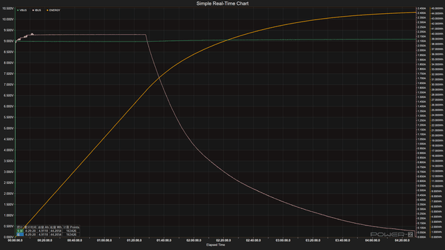

充電方面,產品支援 PD 3.0 及 QC 3.0 快充技術,支援 5V⎓3A、9V⎓2.22A、12V⎓1.66A 電源輸入,實際透過 PD 20W 充電器進行充電測試,可以看到首 90 分鐘會維持約 20W 的全功率,快速為電池充電,然後就會進之 CV 恆壓區間,同時電流會逐漸下降直至充電完成,最終從 0% 充至 100% 滿電的所需時間約為 4.5 個小時。雖然這樣保守的充電策略會拉長整個充電時間,但是卻能很好地保護電池壽命,並且減少電池過熱以及發漲的風險,能夠大幅提升產品的耐用性和安全性。

Belkin 的產品向來都十分著重安全及耐用性,這款行動電源當然亦不例外,它的外殼不僅採用了防火物料打造,內部還加入了溫度偵測技術,每秒能進行 100 次檢測,當發現有過熱的情況時會即時停止充電。同時產品還經過跌落、震動、插拔、過載、極端溫度等多項嚴苛測試,並且通過了 CE、PSE、KC、UKCA、BSMI 等多項的國際安全認證。此外,Belkin 還為產品提供了 2 年保養服務及高達 20,000 港元的連接設備保險,若然用家的連接設備因行動電源產品出現問題導致損壞,將會承擔更換或維修的費用,為消費者提供極之全面的保障。
