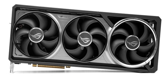

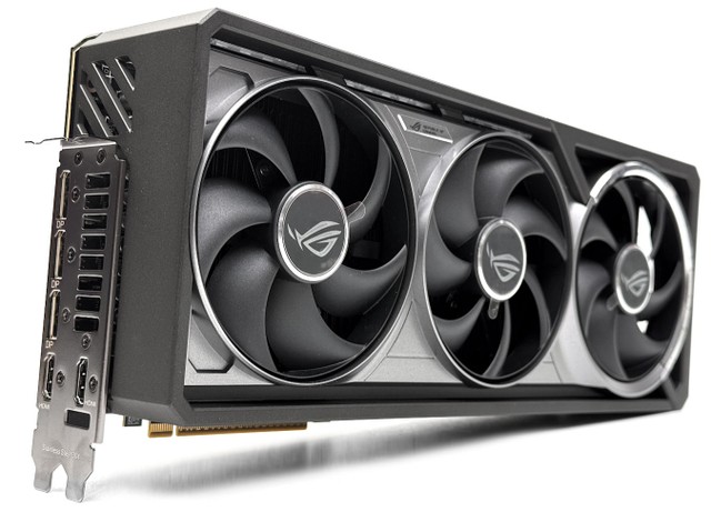

收到 ASUS 送測的最新 ROG Astral GeForce RTX 5090 D OC Edition 顯示卡,其採用全新 4 風扇散熱設計,卡長達 357.6mm、厚度為 3.8 Slot,內部配備極密集的散熱鰭片、MaxContact 鏡面散熱底座及 Vapor Chamber 均熱板,並採用了相變 GPU 導熱墊,配搭份量十足的金屬散熱器外殼。更特別的是,今代新增 Power Detector+ 功能,可實時監測供電引腳的電流狀況,當出現過流情況時會發出警告,以防止供電接口被燒毀。
ROG 5090

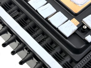

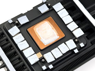

ASUS 今代最頂級的顯示卡系列不再是 ROG Strix,而是全新的 ROG Astral 系列,HKEPC 編輯部收到 ASUS 送測 ROG Astral GeForce RTX 5090 D OC Edition 顯示卡,採用全新 3.8 Slot、4 風扇巨型散熱器,卡長達 357.6mm,具備極密集的散熱鰭片、MaxContact 鏡面散熱底座及 Vapor Chamber 均熱板,亦採用了相變 GPU 導熱墊,配搭份量十足的金屬散熱器外殼,Power Limit 解鎖至高達 600W 亦可輕鬆壓制。
ROG 5090

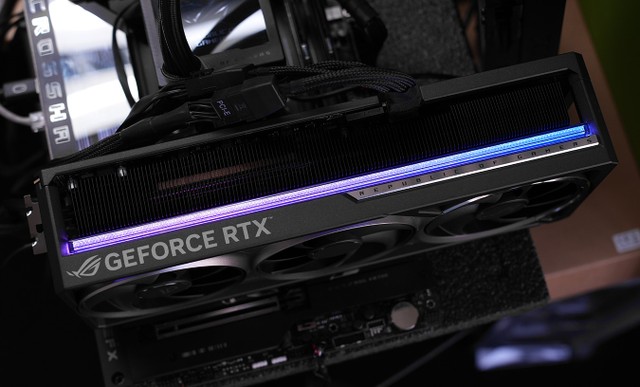

燈效方面,今代 ROG Astral 顯示卡在頂端設有一整條 RGB 導光燈條,接上電源及開機後在頂端及正面皆會透出 RGB 燈效,支援透過 ASUS Armoury Crate 軟件進行燈效同步設置。
ROG 5090

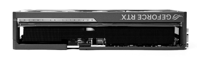

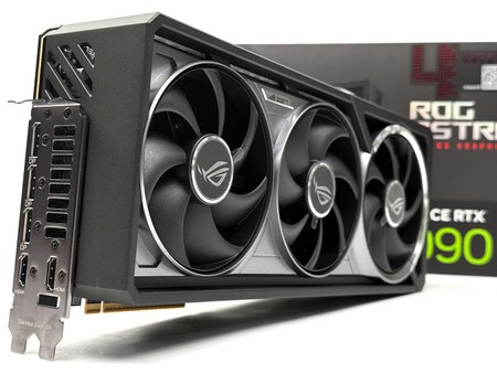

採用 3.8 Slot 、4 風扇散熱器設計,尺寸為 357.6mm x 149.3mm x 76mm、重量為 3,005g,無論是尺寸還是重量都相當誇張,用家買之前最好查看機箱尺寸是否能與此卡相容。

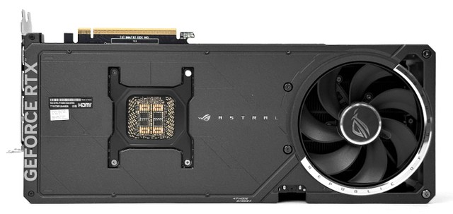

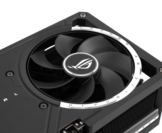

顯示卡背面最顯眼的必定是 ASUS 在 ROG Astral 系列顯示卡上加入的第 4 顆風扇,讓風流更有效地從延長的散熱鰭片上穿過並離開卡身,並讓廢熱流向 CPU 區域,另外亦設有灰色金屬背板,能夠加強 PCB 剛性並增強承托力,從而避免 PCB 彎曲損壞。

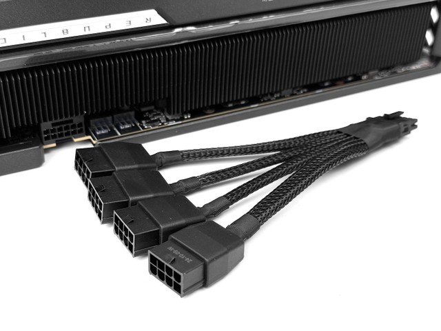

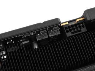

供電方面,使用經過改進的 12VHPWR / 12V-2x6 連接器,使用具有向入偏移 1.7 mm 的感應引腳,更短的感應引腳可以檢測連接器是否完全插入。如果沒有完全插入,GPU 就會被限制最大功率負載,理論上講應該可解決過去發生連接器燒毀問題,然而效果仍有待觀察,隨產品就附連了一條 PCIe 8-Pin x 4 轉 12VHPWR / 12V2x6 轉接線 (600W)。

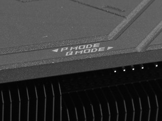

ASUS ROG Astral GeForce RTX 5090 OC Edition 設有雙 BIOS 切換,分別是 P mode 效能模式和 Q mode 靜音模式,兩者同樣支援 0dB 風扇技術,兩者分別在於風扇轉速。預設 BIOS 為 P mode 效能模式,切換 Q mode 靜音模式時,顯示卡風扇轉速會受到限制,高負載時將會以會較低的轉速運作,嘈音能進一步減少,但散熱性能會稍微受影響。此外,顯示卡上提供了 2 個 FanConnect II (4-Pin PWM) 風扇接口,它可以讓部份機箱風扇轉速與顯示卡同步控制。

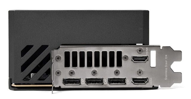

ASUS ROG Astral GeForce RTX 5090 D OC Edition 提供了 3 組 DisplayPort 2.1b + DSC 及 2 組 HDMI 2.1b 影像輸出接口,兩種輸出介面皆可提供最高 8K@165Hz 12-bit HDR 解析度輸出,支援 VESA DSC 1.2 無損壓縮顯示功能,單一 DisplayPort 2.1b 接口亦可提供最高 4K@480Hz 12-bit HDR 解析度輸出,單卡能提供最高 2 個 8K@100Hz HDR 顯示輸出。

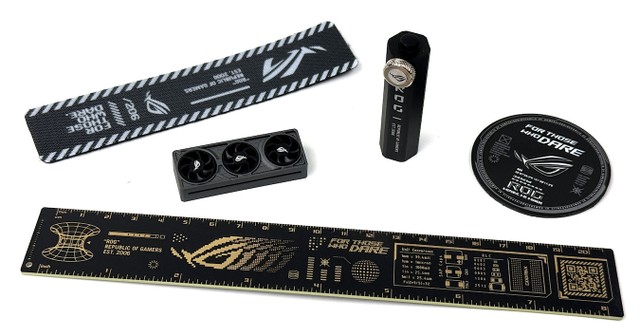

ASUS ROG Astral GeForce RTX 5090 OC Edition 隨卡附連一個簡單的顯示卡支架,可固定及承托巨重的顯示卡,能夠避免顯示卡因長期擺放而變形,同時它亦是一支螺絲批,方便用家安裝顯示卡時使用,另外還附送了 ROG 磁石貼、ROG 魔術貼、ROG 工程尺及 ROG 鍵帽,絕對信仰十足。

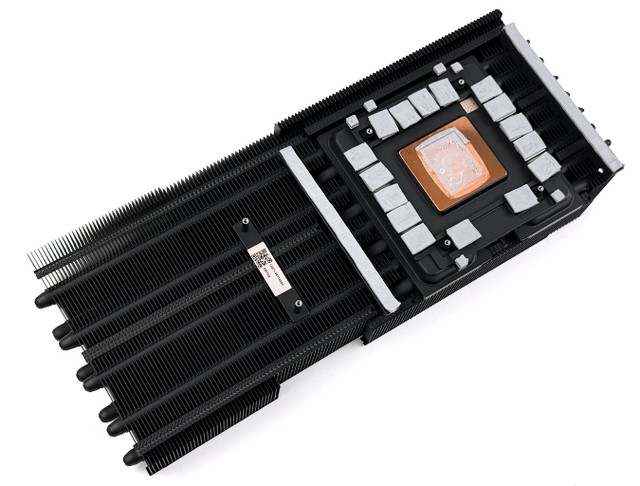

ASUS ROG Astral GeForce RTX 5080 OC Edition 顯示卡用上全新設計的 3.8 Slot、4 風扇散熱器,具有金屬壓鑄外框及 GPU 支架令結構更堅固,採用大面積 Vapor Chamber 均熱板連接 8 支導熱管,再貫穿到兩組導流型散熱鰭片,提供了極大的散熱面積,要壓制高達 600W 的 TGP 亦不成問題。

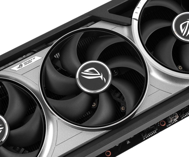

ASUS ROG Astral GeForce RTX 5090 OC Edition 採用 3 把 104mm 軸向式風扇,每把設有 7 片扇葉及導風環設計,同時搭配正逆轉風扇設計,能可減少相鄰風扇之間的亂流並提高氣流壓力,可帶動更多氣流穿過散熱鰭片並提供出色的散熱性能。

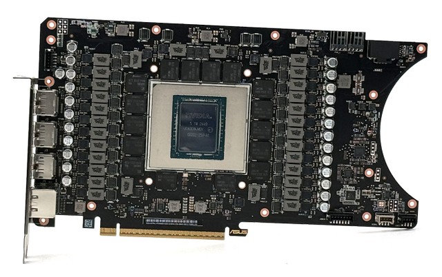

ASUS ROG Astral GeForce RTX 5090 OC Edition 顯示卡採用非公板 PCB 設計,具備 30 相 DrMOS 供電模組,其中 25 相為 GPU 供電、7 相為 GDDR7 供電,GPU 部分採用 MPS MP29816 PWM 控制器配搭 24 組 MP86670 80A Power Stage 晶片,GDDR7 部分則採用 MPS2405 PWM 控制器配搭 7 組 MP86670 80A Power Stage 晶片,為顯示卡提供穩定的供電輸出。

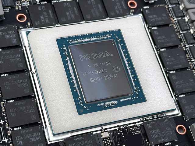

NVIDIA GeForce RTX 5090 D 採用 GB202 繪圖核心,核心編號為 GB202-250-A1,沿用 TSMC 4N NVIDIA Custom 製程,擁有 922 億個電晶體,Die Size 為 744mm²。RTX 5090 D 從完整的 GB202 晶片對部份單元作出屏蔽,刪減至僅有 11 個 GPC 單元、85 個 TPC 紋理處理群集及 170 個 SM 串流多處理器,總計 21,760 個 CUDA Cores、170 個 RT Cores 及 680 個 Tensor Cores。

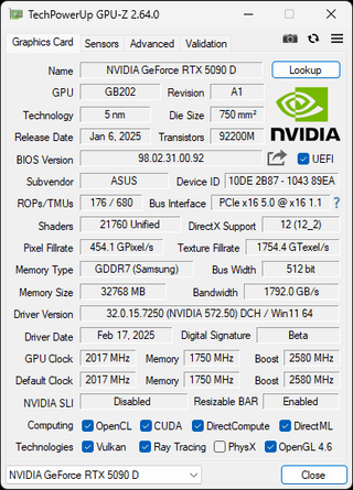

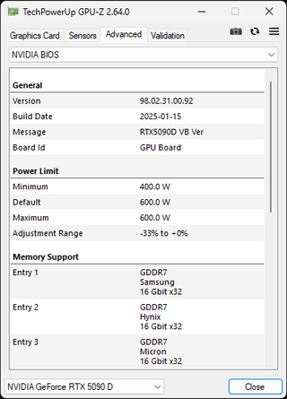

核心時脈方面,ROG Astral GeForce RTX 5090 D OC Edition 預設時脈為 2,017MHz Base Clock、2,580MHz Boost Clock,支援 GPU Boost 4.0 技術可因應負載自動超頻至更高時脈,Power Limit 已達 600W。
512-bit 32GB GDDR7 記憶體容量
記憶體方面,GeForce RTX 5090 D 具備 32GB GDDR7 記憶體容量及 512-bit 記憶體控制器,記憶體頻寬由 1,008GB/s 提升至高達 1,792GB/s,再加上更高的 96MB L2 Cache 容量,以滿足更高解析度、更複雜的着色器渲染運算畫面。
RTX 5090 D

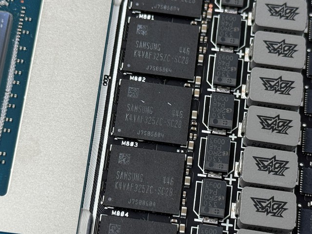

搭載了 16 顆 Samsung GDDR7 512M x 32 記憶體顆粒,編號為 K4VAF325ZC-SC28,單顆容量為 16Gbit (2GB),採用 266-Ball FBGA、官方規格為 28Gbps,總共提供 32GB 顯示記憶體容量。

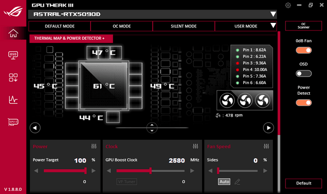

ROG Astral GeForce RTX 50 系列新卡提供一個獨家功能——「Power Detector+」。廠方在顯示卡的 12V-2x6 供電接口的每根正極線中加入了電流檢測能力,可即時監控電流運作狀況,以防止用家因插頭接觸不良而導致顯示卡供電接口燒毀。
ROG 5090 D
要啟用「Power Detector+」電流檢測功能,用家需安裝 ASUS 的 GPU Tweak III 公用程式。在程式的主介面上,用家可以看到 12V-2x6 供電接口的 6 個供電引腳的實時電流值。建議大家下載 FurMark 軟件進行測試,當顯示卡進入完全負載狀態時,正常情況下,軟件的每個引腳會顯示為綠色並維持在 9A 以下。如果有引腳出現紅點,則表示供電不均勻有機會導致供電接口燒毀。
ROG 5090 D
為了測試「Power Detector+」功能的實際效果,HKEPC 編輯部特意製作了一條 12V-2x6 測試線材,刻意增加 Pin 2 和 Pin 6 引腳的電阻值,以模擬線材插得不穩的情況。結果顯示,當顯示卡進入完全負載後,受損引腳的電流值會下降,導致 Pin 3 和 Pin 4 需要承受更多的電流負載。由於電流超出了 9A 的警戒線,軟件會將過載的引腳標示為紅色,提醒用家需立即檢查並解決供電問題。

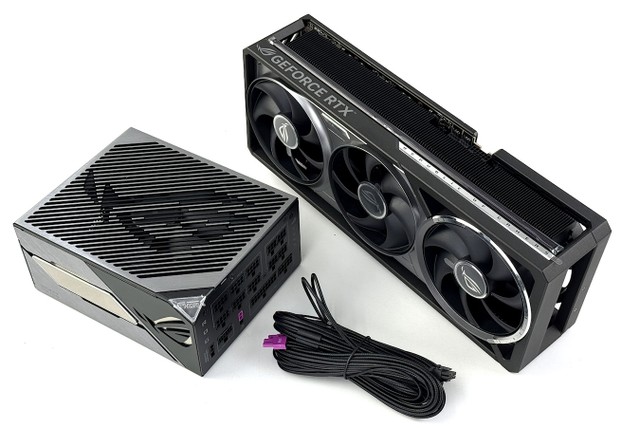

ROG Astral GeForce RTX 50 系列新卡建議搭配 ROG STRIX Platinum 電源供應器,新電源新增了 GPU-FIRST 電壓感測功能,在電源供應器端特別多了一個 IVS (Intelligent Voltage Stabilizer) 插座,傳統電源的電壓感測會以 CPU 為主,但由於 GPU 功耗越來越大,ROG STRIX Platinum 電源提供了顯示卡電壓感測,12V 的穩壓機制會跟著 GPU 的負載,這樣可以令 GPU 電壓穩定性大大提高 45%,值得一試啊。

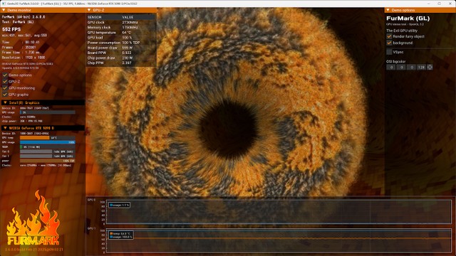

散熱測試:
RTX 5090 D
散熱方面,測試在室溫約為 24°C 下及開放式平台進行,顯示卡閒置時 GPU 溫度約為 38°C,風扇維持在停轉狀態,採用 Furmark 程式進行負載測試,經過 30 分鐘後風扇自動調整至 1,605 RPM (58%),風扇噪音非常微弱,Power Limit 錄得 600W,GPU 時脈保持在 2,730MHz,GPU 核心平均保持最高溫度為 64°C。

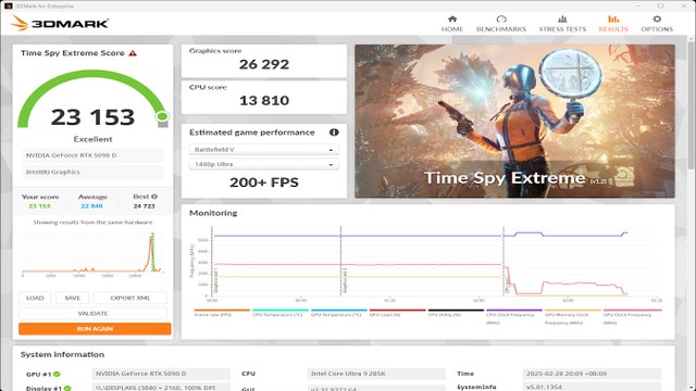

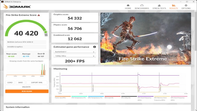

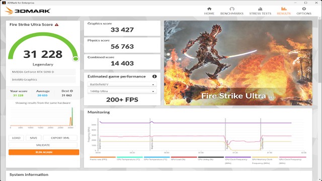

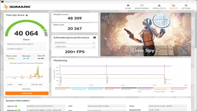

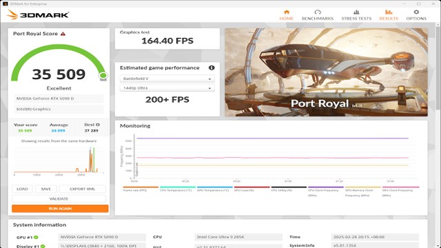

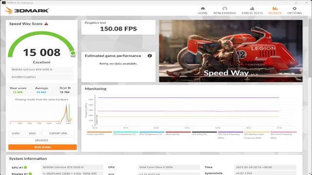

3DMark 測試︰
RTX 5090 D
RTX 5090 D
RTX 5090 D
RTX 5090 D

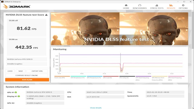

3DMark DLSS 測試︰
RTX 5090 D

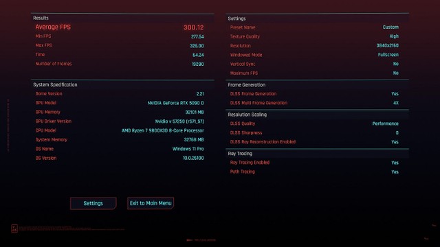

Cyberpunk 2077
 RTX 5090 D
測試採用 2160p 解析度,遊戲中啟用了光線追蹤功能,畫質設定為 Ray Tracing: Overdrive,並啟用了 DLSS Performance 及 4x Frame Generation 等設定。

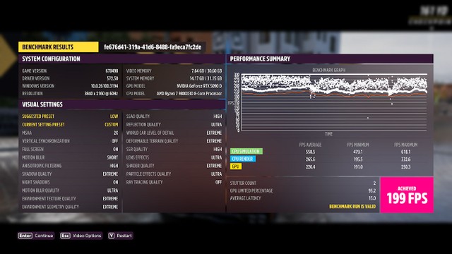

Forza Horizon 5
RTX 5090 D
測試採用 2160p 解析度,遊戲中關閉了光線追蹤功能,畫質設定為 Extreme,沒有啟用任何 Upscaling 技術。

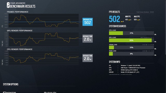

Rainbow Six Siege
RTX 5090 D
測試採用 2160p 解析度,畫質設定為 High。

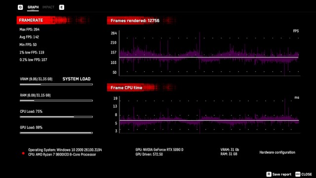

Watch Dogs Legion
RTX 5090 D
