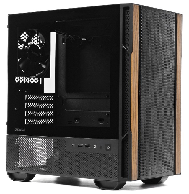

Okinos 推出全新 Cypress 3 Wood 緊湊型機箱,31.4L 容量尺寸支援最大 M-ATX 主機板、最高 164mm CPU 散熱器、最長 320mm 顯示卡安裝,可容納最多 6 個風扇、1 個 HDD 和 2 個 SSD 裝置,能夠滿足低階至中階電腦硬件的安裝需求,具備三面網狀透氣散熱設計,並加入獨特的真胡挑木裝飾條前面板,細小尺寸機身適合狹窄空間擺放。
Okinos Cypress 3 Wood 機箱
▲ Okinos Cypress 3 Wood 機箱
Okinos 推出全新 Cypress 3 Wood 機箱,具備真胡挑木裝飾條前面板,黑色配色機身,在 31.4L 容量下,支援最大 M-ATX 主機板、最高 164mm CPU 散熱器、最長 320mm 顯示卡安裝,可安裝最多 6 個風扇、1 個  HDD + 2 個 SSD 裝置,具備三面網狀透氣散熱設計,提供基本的硬件兼容性、良好不錯的散熱通風系統,適合主流低階至中階電腦用家使用。

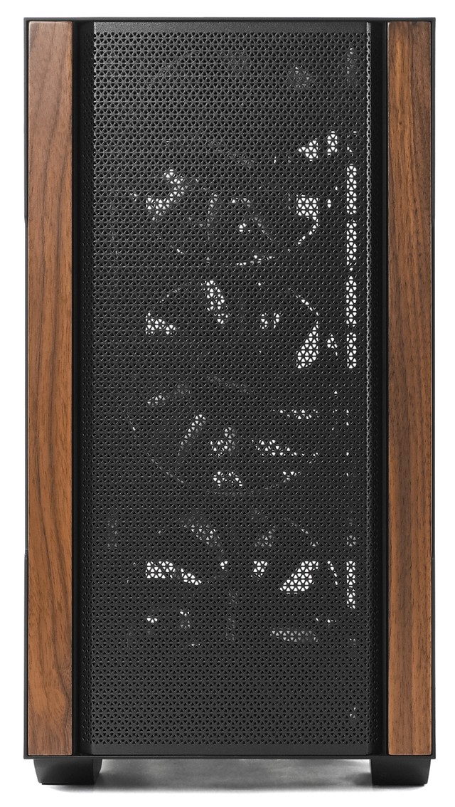

Okinos Cypress 3 Wood 機箱採用全黑色烤漆表面處理,具備方直外形設計,搭配加入 2 條胡桃木裝飾條的前面板,設有多面網狀散熱開孔設計,並且預裝 4 個 H12 風扇。
2 條裝飾條為真胡桃木物料,呈現出淺黑褐色,擁有色澤豐富、獨一無二的細膩木紋理的表面,細聞下帶有淡淡的木香味,展示自然溫暖的質感外觀。

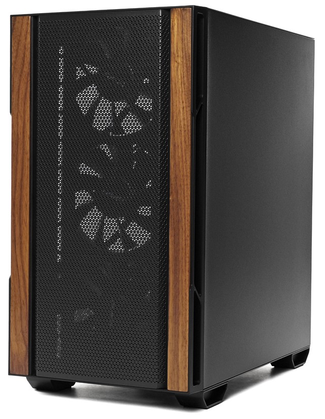

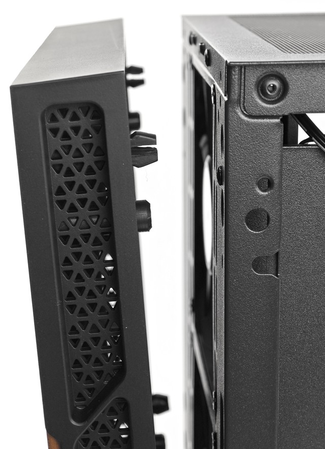

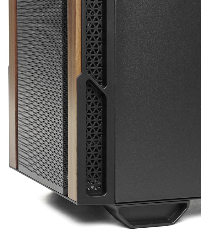

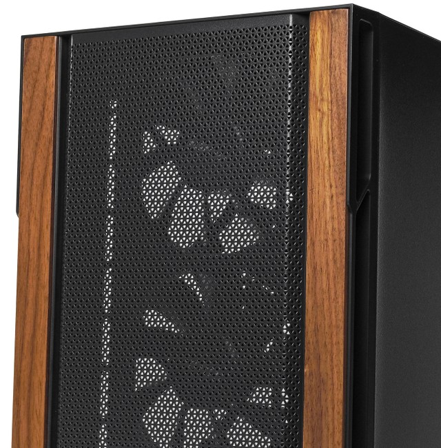

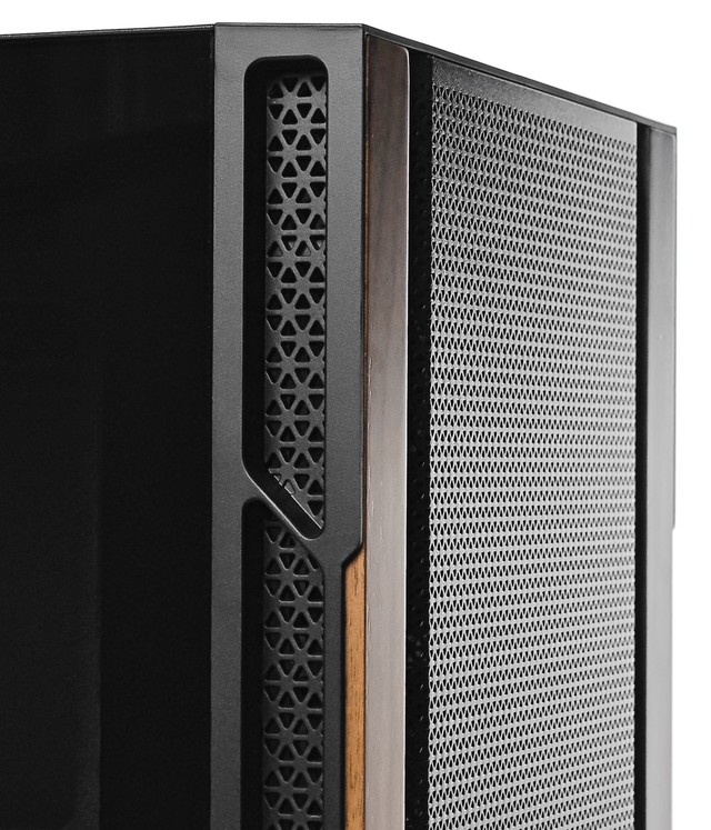

Okinos Cypress 3 Wood 機箱具備三面網狀透氣散熱設計。機箱前面板的正面和側面位置具備 1.7mm 三角形組合圖案散熱開孔設計,提供大面積進風口設計。
機箱左邊靠下方的電源艙位置具備 2.0mm 三角形組合圖案散熱開孔設計,提供大面積進風口設計,氣流更可從具備散熱開孔設計的電源艙進入機箱內。

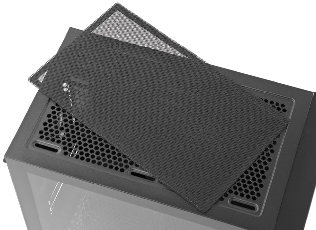

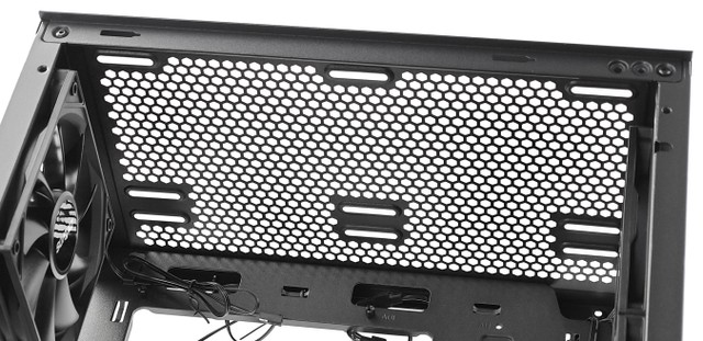

機箱頂部設有網狀散熱開孔設計,提供大面積出風口設計。

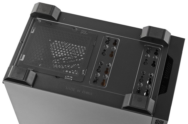

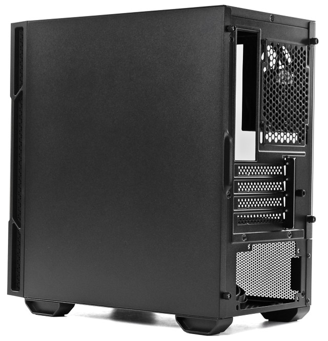

機箱底部設有電源器散熱通風口,具備防塵網設計。

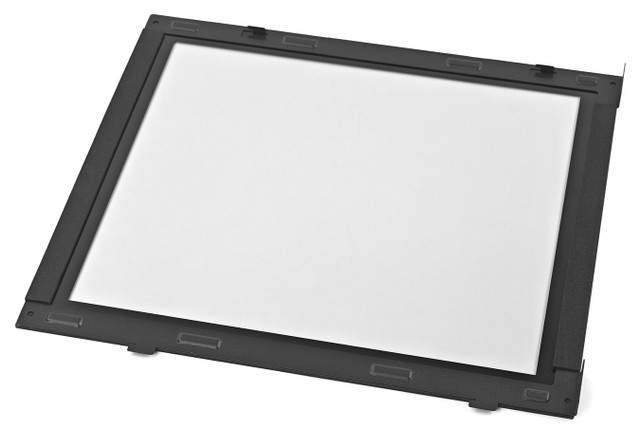

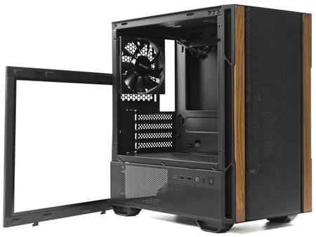

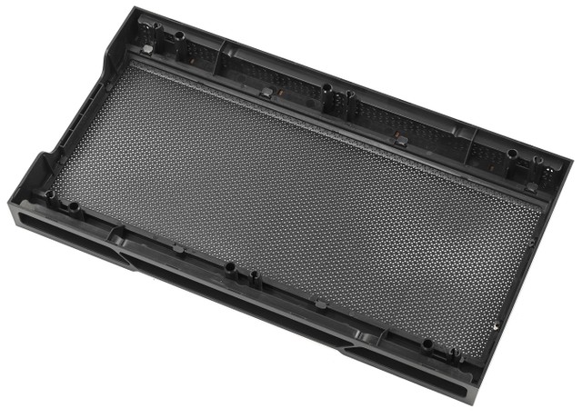

Okinos Cypress 3 Wood 機箱採用左側玻璃面板、右側鋼板、塑膠前面板。左側玻璃面板採用 3 mm 透明強化玻璃,加入金屬邊框設計,設有金屬卡腳設計,不過沒有防掉落設計。塑膠前面板具備大面積散熱開孔設計。
塑膠前面板採用常見的塑膠卡榫固定,只需一點氣力拉動便可分離。

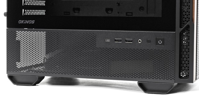

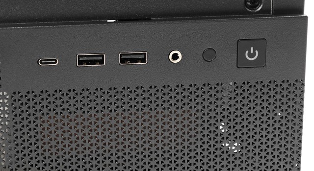

Okinos Cypress 3 Wood 機箱 I/O Panel 設於機箱左側靠右下位置,提供 Power 開關按鈕、Reset 重開機按鈕、2 組 USB 3.0 Type A 5Gbps 接口、1 組 USB-C 10Gbps 接口,以及 1 組 3.5mm 耳機及麥克風音訊接口。

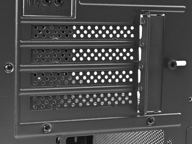

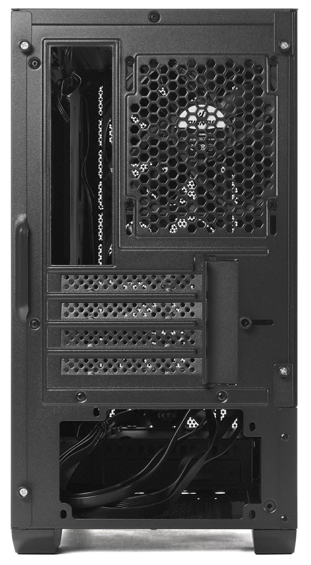

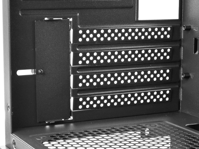

Okinos Cypress 3 Wood 機箱設有 4 個 PCIe Slot 橫向擋片插槽,PCIe 擋片為單次使用,支援 3-Slot 顯示卡橫向安裝。另外設有 PCIe 擋片遮罩,安裝 GPU 前需要先拉開。

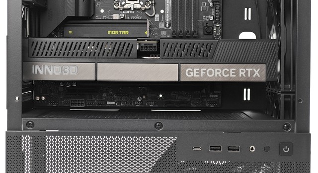

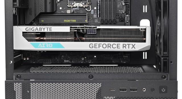

原廠預設把前置風扇安裝在面板後方,官方表示支援 285mm 長度的顯示卡,而筆者成功安裝了 281mm 長的 GIGABYTE GeForce RTX 4060 Ti AERO OC 16G 和 300mm 長的 INNO3D GeForce RTX 5080 X3 OC 顯示卡,INNO3D 5080 與前置風扇之間僅有些微空隙。若前置風扇安裝到面板前方,官方表示支援 320mm 長度的顯示卡。

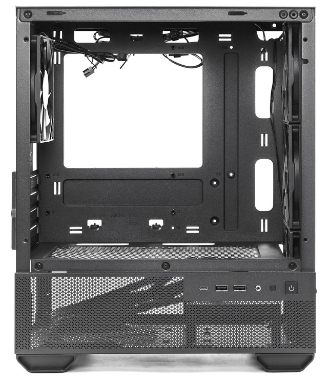

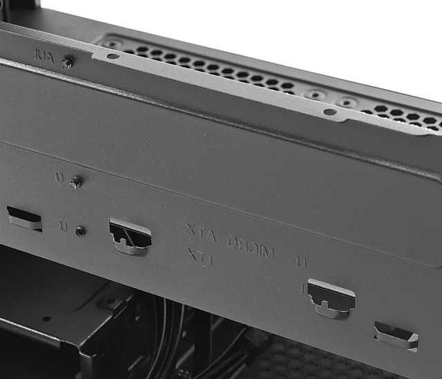

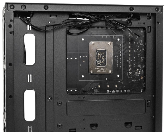

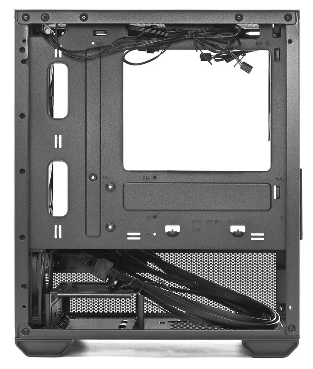

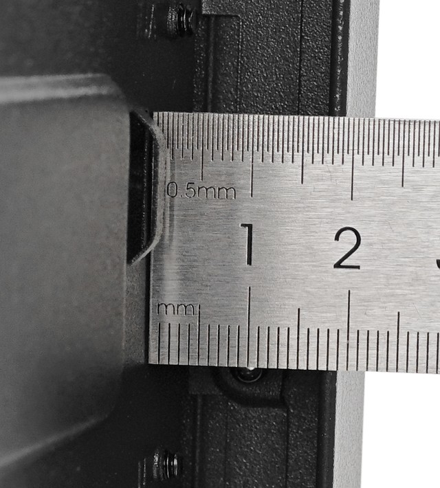

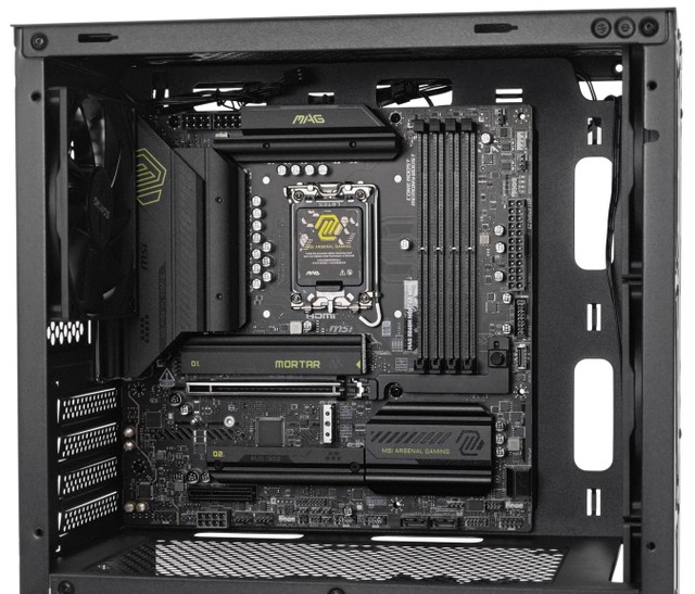

Okinos Cypress 3 Wood 機箱設有大面積主機板背面開孔設計、合理的走線開孔設計、捆綁線材理線橋設計,兼容一般正面插座的 M-ATX / ITX 主機板安裝,而機箱右側設有約 1.7cm 藏線空間,電源艙位置可容納一般數量的線材,可提供正常的理線走線體驗。

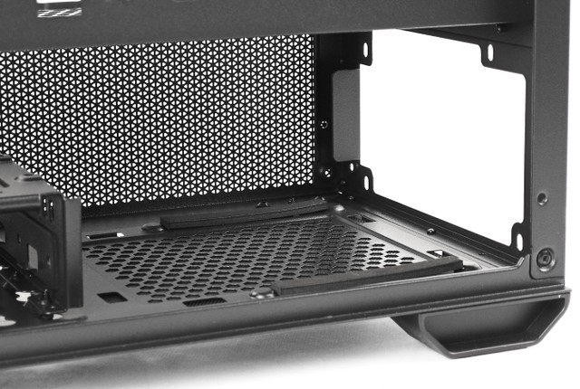

下置式電源分區設計、獨立艙室遮罩

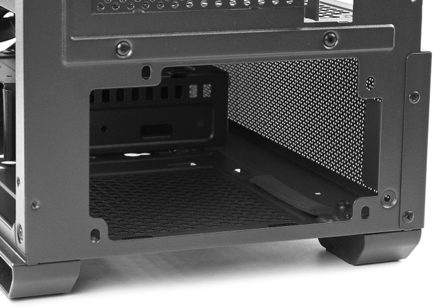

Okinos Cypress 3 Wood 機箱採用下置式電源分區設計,機箱上部分為主要電腦硬件安裝,機箱下部分為電源供應器安裝,並設有獨立艙室遮罩 Cover。機箱右側設有少許闊度空間提供走線和理線使用,而機箱下部分設有空間可收藏不同的連接線材。
支援 185mm 長度 ATX 火牛

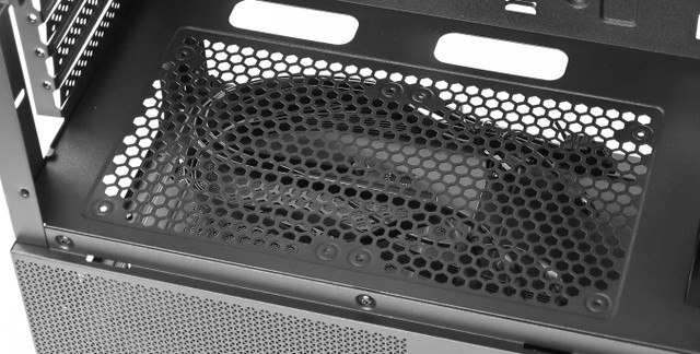

機箱下部分設有獨立電源供應器安裝,預設支援最大 185mm 長度的 ATX 電源器安裝。硬碟安裝架向左偏移安裝後,支援最大 205mm 長度的 ATX 電源器安裝。移除硬碟安裝架後,支援最大 330mm 長度的 ATX 電源器安裝。

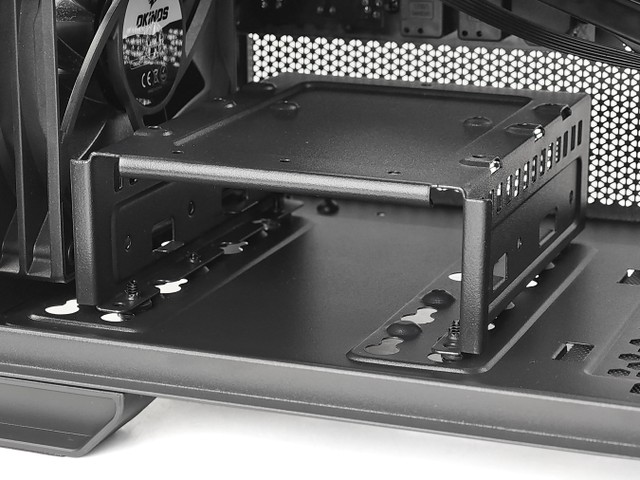

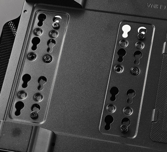

機箱背面電源艙靠左位置設有 1 個硬碟安裝架,支援安裝 2 個 3.5" HDD 裝置,或者 1 個 3.5" HDD + 1 個 2.5" SSD 裝罝。當機箱前方風扇安裝在面板的前方,硬碟安裝架可向左偏移安裝。
機箱背面主機板安裝位置設有 1 個硬碟支架,支援安裝 1 個 2.5" SSD 裝罝。

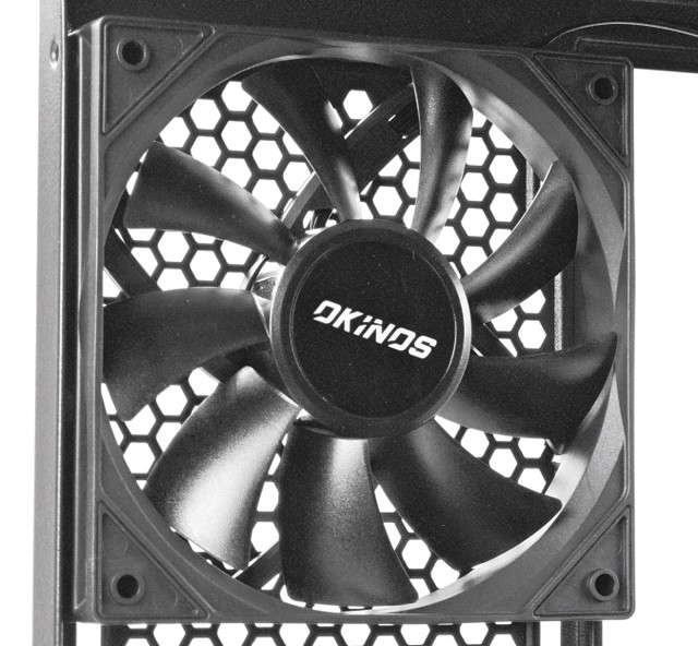

Okinos Cypress 3 Wood 機箱總共可安裝最多 6 個風扇。機箱後方位置支援安裝 1 個 120mm 風扇 ,機箱預裝 1 個 H12 風扇 (3pin 供電)。
Okinos Cypress 3 Wood 機箱Okinos Cypress 3 Wood 機箱

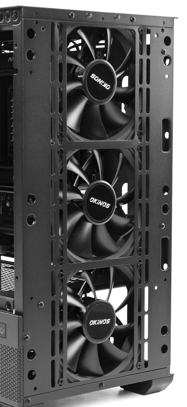

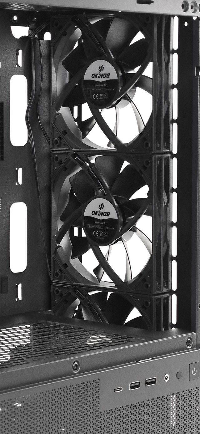

機箱前置支援安裝 3 個 120mm 風扇或 2 個 140mm 風扇,機箱預裝 3 個 H12 風扇 (3pin 供電),官方預設安裝在面板後方,可支援安裝到面板前方。

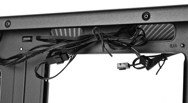

預裝的 4 個風扇的風扇供電線,出廠時已經捆綁好和搭配使用 1 開 3 風扇連接線。
