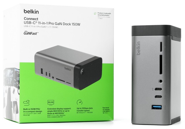

Belkin 推出全新 Connect USB-C 11 合 1 Pro GaN 擴展基座 150W ,型號為 INC020 ,只需連接一條 USB-C 線材便能提供多達 11 組擴充連接埠,包括三組顯示輸出、雙 SD 讀卡器、多組 USB 及網絡接口等等,而且最大賣點是內建了 GaN 氮化鎵技術功率元件,毋需外接火牛便能在小巧的機身內輸出最多約 150W 的電力,當中更能為主機裝置提供 PD 96W 快速充電,能將 Notebook 化身成最強工作站,加上 Belkin 一貫的周全保護設計及保養服務,絕對是手提電腦用戶的最佳選擇。
Belkin Connect USB-C 11 合 1 Pro GaN 擴展基座 150W (INC020)
Connect USB-C 11合1 Pro GaN Dock
▲ Connect USB-C 11 合 1 Pro GaN 擴展基座 150W

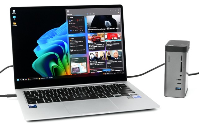

Belkin 針對 Notebook 用戶推出全新 Connect USB-C 11 合 1 Pro GaN 擴展基座 150W,型號為 INC020,採用 USB-C 3.2 Gen2 介面,設有三組顯示輸出、雙 SD 卡卡槽、多組 USB、3.5mm 音效輸入/輸出及 Gigabit Ethernet 等 11 組連接埠。最大賣點是採用了 GaN 氮化鎵技術功率元件,毋需像過往般外接電源供應器,便能在小巧的機身內輸出高達 146W 電源,當中可以為主機裝置提供 PD 96W 快速充電以及為週邊裝置提供 50W 的電力,只需接駁一條 USB-C 線材即可將 Notebook 打造成最多支援三屏幕的工作站。加上 Belkin 獨家的 6 重安全保障設計,不但採用了防火物料,而且具備過流、短路、過溫、過充等保護機制,並提供 2 年保養服務,絕對是信心之選。

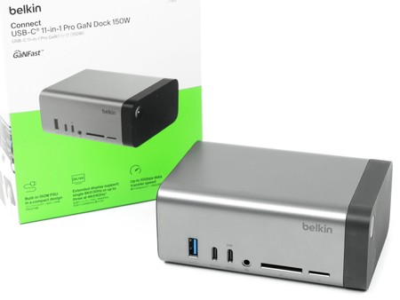

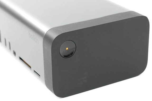

▲ 時尚簡約的圓潤機身設計
▲ 支援以直立方式使用
外型方面,Belkin Connect USB-C 11合1 Pro GaN 擴展基座的尺寸為 91 x 54.2 x 132mm,支援橫向或直立使用,能夠靈活應對不同的桌面擺放空間。圓潤的外殼採用了絕緣的塑膠打造,機身大部分位置用上具金屬感的灰色漆面設計,整件產品除了正面的 Belkin 文字商標外沒有任何多餘的裝飾,整體觀感時尚簡約,適合放置在辦公室、工作室及家居等任何環境中使用。

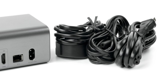

▲ 採用「8字」電源接口、附連 3 條國際電源線
▲ 設有實體電源按鈕

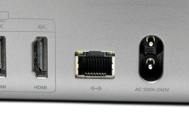

Belkin INC020 其中一大賣點就是採用了 GaN 氮化鎵技術,能夠在細小的機身內容納變壓模組,毋需像傳統的大功率擴充基座需要另外搭配外置的電源供應器。用家只需在機背俗稱「8字頭」的 IEC320-C6 電源母頭上接上電源線即可使用,支援 100V-240V 50-60Hz 全電壓交流電輸入。隨產品附連了 3 條 2 米的電源線,分別為英規三腳、歐規兩圓腳及日規兩扁腳,方便用家將產品帶到不同的地區使用。

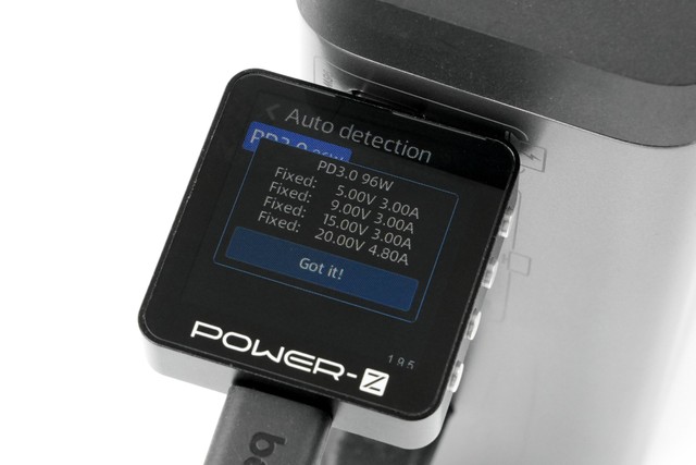

Belkin Connect USB-C 11合1 Pro GaN Dock 採用一組 USB 3.2 Gen2 Type-C 接口作為上行介面,支援最高 10Gbps 連接速度,並兼容於 Thunderbolt 3/4 及其他 USB-C 裝置。電力輸出方面支援 PD3.0 快速充電技術、最高 96W 輸出,提供 5V⎓3A、9V⎓3A、15V⎓3A 及 20V⎓4.8A 並四個 PD 檔位,能夠滿足市面上大部分文書或商務手提電腦的供電需求。

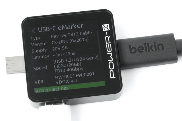

▲ 附連 1 米 USB 20Gbps 100W 認證線材
▲ 線材的 PD E-Marker 電子標籤資訊

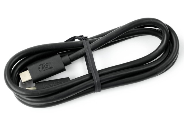

隨產品亦附連了一條一米的 USB-C to C 連接線,接頭上印有 USB Type-C 線材 100W/20Gbps 合併 USB-IF 認證標記,代表線材同時支援最高 100W 電力及 20Gbps 頻寬的訊號傳輸。讀取 PD E-Marker 電子標籤可得知線材是由 CE-LINK 所生產,屬於被動式 Thunderbolt 3 線材,最高支援 USB 3.2 / USB4 Gen2 20Gbps 及 Thunderbolt 3 40Gbps 的傳輸速度以及 20V/5A 電源供應。

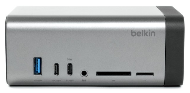

▲ 正面設有兩組 USB-C 及一組 USB-A 下行接口

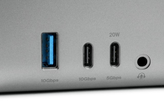

擴充接口方面,Belkin Connect USB-C 11合1 Pro GaN Dock 在正面設有 3 組 USB 下行接口,當中 USB Type-A 及位於左邊的一組 USB Type-C 支援 USB 3.2 Gen 2 10Gbps 傳輸速度及最高 7.5W 電源供應;至於剩下的一組 USB-C 則支援 PD3.0 5V⎓3A、9V⎓2.22A 和 12V⎓1.67A 最高 20W 電力輸出,不過資料傳輸方面就只支援 USB 3.2 Gen1 5Gbps 速度規格。

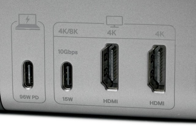

▲ 背面設有一組 USB-C 及兩組 HDMI 接口
至於最後一組 USB Type-C 下行接口則位於機背位置,除了支援 PD 15W 電源輸出及 10Gbps 傳輸速度外,還支援 USB-C DisplayPort Alt-Mode 影像傳輸功能,單一屏幕輸出下支援最高 8K@30Hz 解析度輸出,配合旁邊的兩組 HDMI 2.0 接口則能夠支援最多三個屏幕同時輸出,Windows 系統能以畫面延伸或鏡像方式輸出額外 1 個 4K@60Hz 及 2 個 4K@30Hz 的畫面,而 MacOS 裝置則受到晶片平台限制最多只能延伸一部額外顯示器,其餘顯示器將只能以鏡像方式顯示。

USB Type-C
USB 3.2 Gen2
10 Gbps
7.5W
(5V⎓1.5A)
USB Type-C
USB 3.2 Gen1
5 Gbps
20W
(5V⎓3A、9V⎓2.22A、12V⎓1.67A)

▲ 機背設有一組 Gigabit Ethernet 乙太網絡連接埠

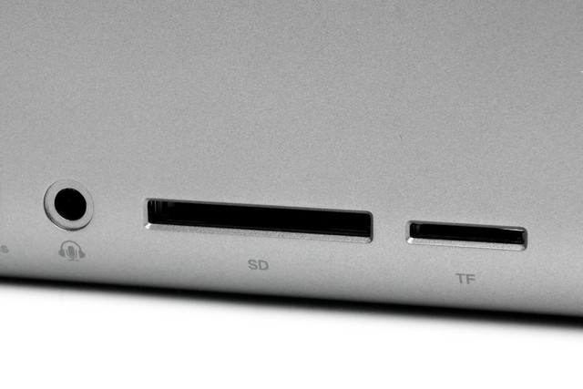

除此之外,產品正面還設有 SD 及 MicroSD 卡插槽方便影像創作者使用,兩者皆支援 SD3.0 規範、最高 104MB/s 讀取速度,能夠將 SD 卡內的相片及影片快速地匯出至裝置上,而且旁邊具備一個四極 3.5mm 音效接口,能夠對應三極或四極的耳機或麥克風裝置。最後在機背設有一組 Gigabit Ethernet 乙太網絡連接埠,支援最高 1000Mbps 全雙工網絡連接速度,為用家提供穩定可靠的有線網絡連接功能。

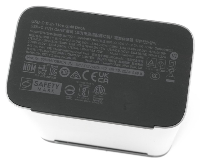

▲ 產品底部印有多項國際認證標誌
Belkin 在產品安全性方面向來從不妥協,這款 Belkin Connect USB-C 11合1 Pro GaN 擴展基座 150W 當然沒有例外,不但加入了六重安全保護設計,分別是過載、過流、短路、過溫及過充保護,並採用了防火物料打造,在提升產品安全性的同時避免損壞用家的裝置,而且產品通過了 NOM、UKCA、NYCE、CE、RoHS 等等的多項國際標準驗證,還提供了兩年保養期,絕對是信心保證。
