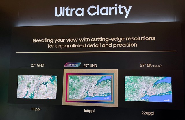

全新「第 4 代 QD-OLED」在各種升級及改良當中最令玩家有感的,必定是面板在解析度及像素密度方面的突破。上代的 QD-OLED 面板由於技術限制只能提供 32 吋 4K 或 27 吋 2K 的選擇,而今代卻能在 27 吋 (實際為 26.5 吋) 的尺寸實現 4K UHD (3840x2160) 解析度,也代表像素密度來到了誇張的約 166 PPI,比起前代的 109 PPI 大幅提升,使影像及文字的顯示更細膩清晰。而要達成這樣的像素密度提升,就要歸功於經改良的 Pico Inkjet Pro 技術,才能夠讓它們在極小的像素間距下進行更精準的量子點墨水投放,Samsung Display 亦預告此項升級將能夠進一步提供 27 吋的 5K QD-OLED 面板,在今年的 CES 2025 亦有展出過這塊原型面板。

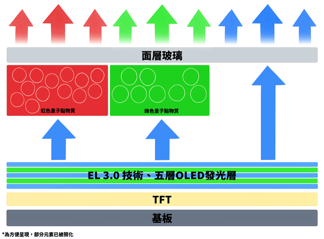

第 4 代 QD-OLED 面板結構簡略示意圖
▲ 全新 QD-OLED 面板結構簡略示意圖
材料方面,新面板用上了被稱為 EL 3.0 (Electroluminescent 3.0) 的新型發光材料,根據 Samsung 的說法,它的光效率可比前一代提升高達 30%,能在不增加耗電或發熱的情況下帶來更高亮度,或是在維持相同的亮度下降低能耗與熱量,有助進一步改善 OLED 出現影像烙印的風險。
至於結構方面,新一代 QD-OLED 面板採用了全新的「五層 OLED 發光堆疊設計」(5-Stack Tandem),在原本的三層藍光 OLED 之上新增了兩層綠光 OLED,而且五層發光層全部使用更穩定的氘 (Deuterium) 材料,使整體光輸出能力與壽命大幅提升,據廠方資料能讓耐用性比上一代提升至少兩倍。Samsung Display 甚至非常有信心地表示,除非用家濫用產品,否則應該是不會再出現影像烙印的問題。

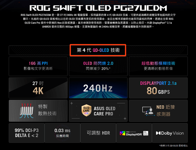

但是這卻不代表所有廠方都會跟隨,例如 ASUS 及 Philips 就分別在它們新推出的 ROG Swift OLED PG27UCDM 和 EVNIA 27M2N8800 兩款電競顯示器的宣傳物中,明確使用「第 4 代 QD-OLED」和「4th-gen QD-OLED」等字眼。比較奇怪的是,ASUS 明明在過往推出過的所有 QD-OLED 顯示器中都未有特別提及面板屬第幾代,反而從這代開始卻用上了世代編號的寫法,實在有點令人匪夷所思。

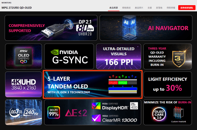

反觀 MSI 對此卻有著不一樣的看法,在它們一篇針對新一代 QD-OLED 面板所撰寫的官方部落格文章 — 《 5-Layer Tandem OLED or Gen 4 QD-OLED? How EL Gen 3 Material Improves QD-OLED Monitors 》中,MSI 認為雖然這片面板在材料與結構上有重大提升,但由於像素排列及子像素結構並未有大改變,因此不應該把它視為「第 4 代」QD-OLED。從 MSI MPG 272URX QD-OLED 顯示器的宣傳頁中就可以看到它們以「採用 EL Gen 3 技術的五層串聯 OLED 面板」來稱呼這款新面板。
