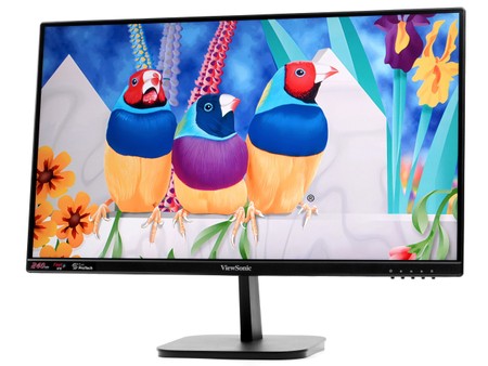

ViewSonic VX24G10

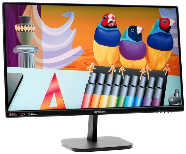

▲ 正面採用三邊窄邊框設計
ViewSonic VX24G10
▲ 造型平實低調

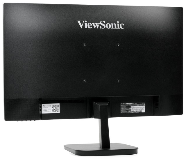

外觀方面,ViewSonic VX24G10 正面採用了三邊窄邊框設計,整個外殼統一採用了類噴砂處理,全機除了機背及正面底框的白色 ViewSonic 商標外幾乎沒有任何裝飾設計,十分平實低調。
ViewSonic VX24G10

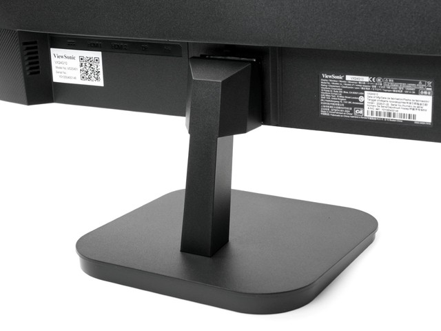

▲ 支架僅具基本傾斜度調節功能
另外,顯示器搭載了一個免工具安裝的簡易支架,僅具備 -5º至 15º 的傾斜度調節,並不支援其他人體工學調較功能。機背設有 100 x 100mm VESA Mount 標準孔位,既方便用家安裝 Mini-PC 在機背上以節省桌面空間,亦可讓用家更換其他顯示器支架使用。

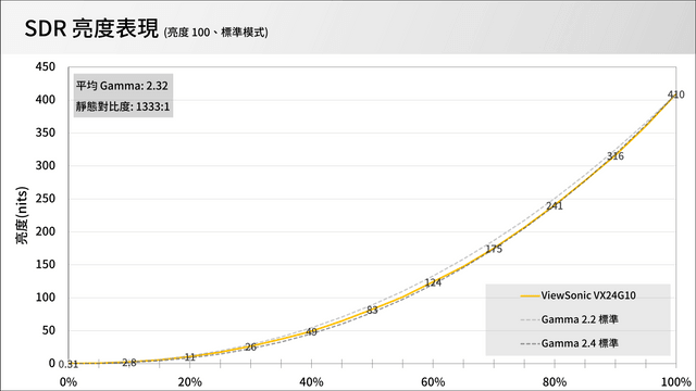

亮度方面,ViewSonic VX24G10 的官方規格指出其 SDR 亮度及對比度分別為 250nits 及 1000:1。通過筆者實際測量,得出顯示器的最高 SDR 亮度可「反向虛標」至 409nits,靜態對比度為 1333:1,完全滿足一般室內環境的日常使用需求。
ViewSonic VX24G10
亮度曲線方面,經實際測量得出顯示器在的亮度曲線平滑且符合 Gamma 2.2 標準,平均 Gamma 值為 2.18,適合大部分日常應用情境使用,但是就未設有獨立的 Gamma 調整選項。

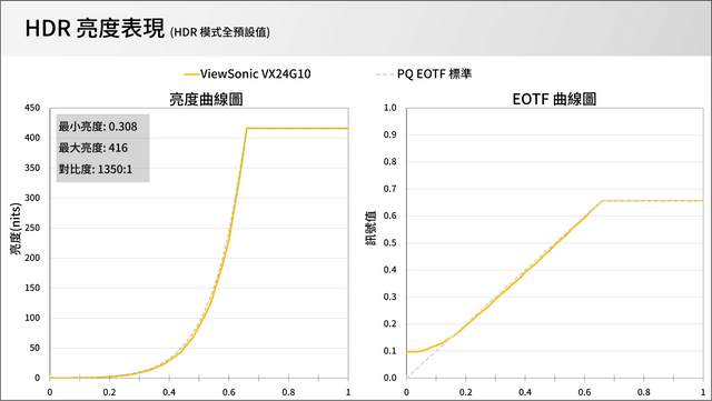

HDR 方面,顯示器支援 HDR10 標準格式輸入,經實際量度得出最高 HDR 亮度比 SDR 輸入下稍為提升至 416nits,對比度為 1350:1。雖然仍受 IPS 類型面板對比度不高的特性所限,慶幸亮度表現算是不錯,HDR 還原能力以相同價位的顯示器來說合格有餘。
ViewSonic VX24G10
色調映射 (Tone Mapping) 策略方面,從上方的數據圖可以看到顯示器的亮度曲線接近完全遵從 PQ EOTF 標準,單純是在初段因 IPS 面板無法做到純黑而較標準亮一點,同時對超出顯示器亮度範圍的高光部分進行了硬裁切 (Hard Clip) 處理。

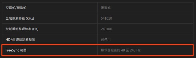

240Hz 超頻刷新率、支援 Adaptive Sync 可變刷新率控制
ViewSonic VX24G10
▲ 支援 48~240Hz 可變刷新率控制
ViewSonic VX24G10 搭載的液晶面板原生支援 200Hz 刷新率,而且能夠透過開啟超頻令最高刷新率提升至 240Hz,並支援最高 48-240Hz Adptive Sync 可變刷新率控制及 LFC 低刷新率補償技術,為 PC 和 XBOX 家用機玩家提供流暢無撕裂的遊戲體驗。

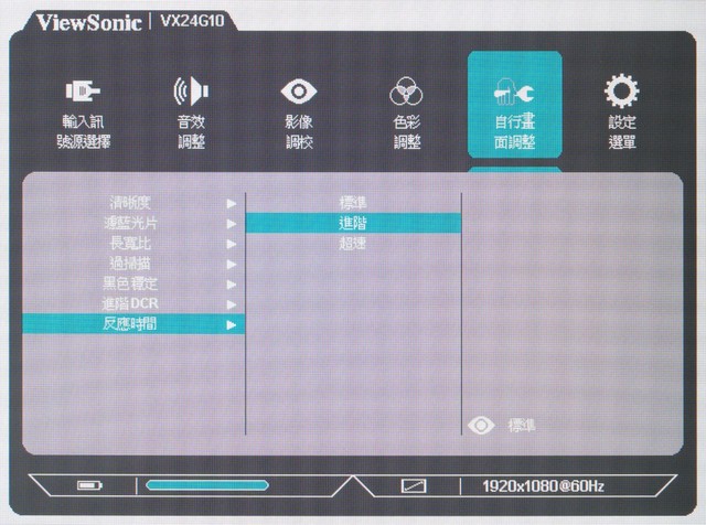

對於遊戲玩家來說,除了高刷新率及防撕裂畫面同步技術外,顯示器的反應時間同樣重要,反應時間越短在高速的動態畫面上出現的殘影就越輕微。ViewSonic VX24G10 所搭載的液晶面板的規格書標明其原生 GtG 反應時間為 5.9ms,而 ViewSonic 則宣稱產品具備低至 1ms GtG 反應時間速度規格。同時,顯示器提供了「標準」、「進階」及「超速」3 個反應時間等級可供選擇,亦即是常見的 Overdrive 模式,透過適當增加 LCD 液晶的驅動電壓,加速液晶分子偏轉的過程,從而降低反應時間以減少畫面的殘影問題。
ViewSonic VX24G10
▲ 提供 3 個反應時間等級選擇

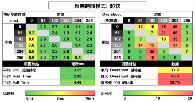

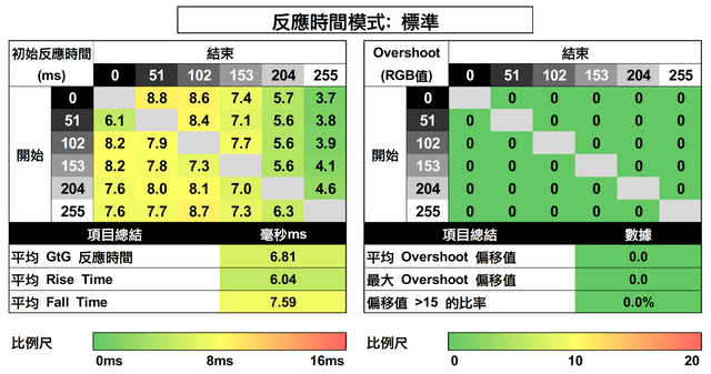

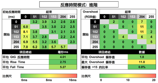

不過,此舉並不是沒有缺點,當電壓調得過高,即使顯示器的初始反應時間有所降低,像素過衝 (Overshoot) 的問題亦會隨之而來,這會導致畫面出現不同於一般拖影的逆殘影/鬼影。所以為了能夠找出效果最佳的 Overdrive 等級選項,筆者將會利用光敏感測器配合電壓測量設備採集顯示器在各個回應時間等級下的 GtG 反應時間及 Overshoot 偏移程度數據作分析。
ViewSonic VX24G10
ViewSonic VX24G10
測試結果顯示,VX24G10 在「標準」等級下的平均 GtG 反應時間為 6.81ms,稍慢於面板規格的 5.9ms。不過在將反應時間等級調成「進階」之後,平均初始反應時間就能大幅降低至 4.01ms,能在大部分的灰階過渡階段中滿足 240Hz 刷新率所需的 4.17ms 更新週期,同時將 Overshoot 偏移平均值控制在輕微的 1.8。
ViewSonic VX24G10
而在「超快」等級下,雖然平均初始反應時間能更進一步地壓縮至 3.25ms,亦能做到接近官方規格所指的 1ms 最低反應時間,不過由於此時液晶面板的電壓被調較得較為十分進取,會衍生出一些 Overshoot 偏移問題,最大的偏移值高達 48,雖然未至於完全不可用,但是仍然可以將之當作成廠方「刷數據」的模式。

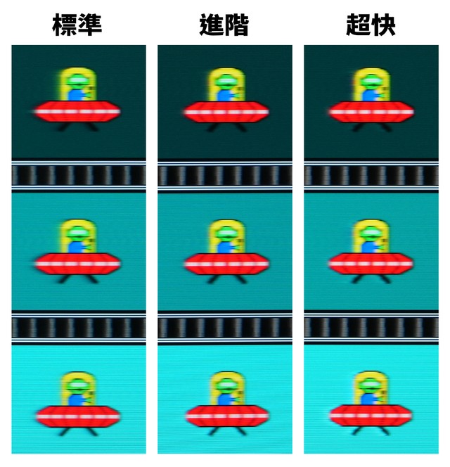

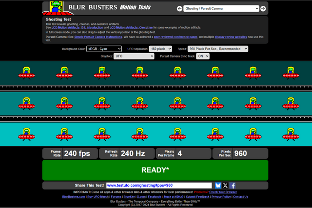

實際觀看效果對比
UFO Ghosting Test V2 240Hz
▲ 透過 Ghosting Test 網站工具檢視顯示器的殘影程度
(詳情可參考 BLUR BUSTERS 網絡提供的說明)
不過單看上述的數據大家可能會比較抽象,接著筆者會使用 Blur Busters Motion Tests 網站上的 Ghosting Test 功能拍攝並對比顯示器在不同反應時間等級下人眼所看到的實際效果。
ViewSonic VX24G10
▲ Overdrive 等級效果對比
從上圖可以看到 ViewSonic VX24G10 在「標準」及「進階」等級下的殘影程度差別不大,但認真比較的話還是能夠看出「進階」的殘影程度較為輕微。不過在「超快」等級下反而會因為像素過衝問題令 UFO 圖案看起來有些鬼影,表現符合上方的測試數據。縱觀實際觀看效果及參考實測數據,筆者認為「進階」等級下的整體效果最理想,故判定顯示器的無鬼影平均反應時間為 4.01ms GtG,反應速度表現理想。

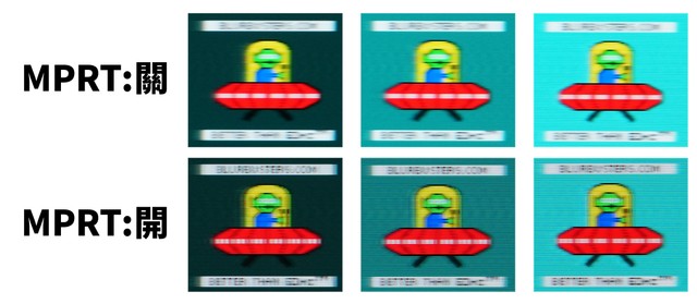

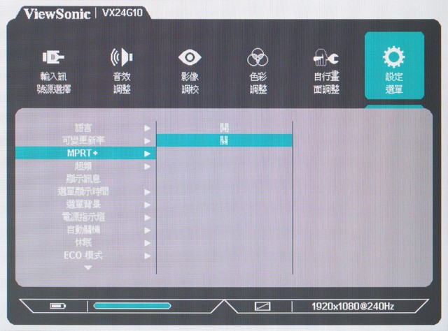

設有 MPRT+ 低動態模糊模式
ViewSonic VX24G10
▲ 提供 MPRT+ 低動態模糊模式
不過即使顯示器擁有極低的反應時間,礙於人類視覺系統的暫留現象,在觀察高速的動態畫面時仍會出現明顯的動態模糊問題。為解決這個現象,ViewSonic VX24G10 就設有 MPRT+ 模式,屬於一項透過控制背光模組快速頻閃達成的插黑幀 (Black Frame Insertion) 技術,由於這樣會使人眼能夠接收到畫面訊號的時間減少,所以能有效降低因視覺暫留現象造成的動態模糊問題,令畫面看起來更清晰。筆者在這部分會將反應時間模式設定成「進階」,並繼續採用與觀察殘影程度相同的方式對比開關 MPRT 模式後的視覺差異。
實際觀看效果對比
ViewSonic VX24G10
▲ MPRT+ 模式開關效果對比
從上方的對比圖可以看到,開啟 MPRT+ 模式後確實能帶來更清晰的動態影像,跟隨 UFO 圖案快速移動的英文字串亦變得勉強可閱。但這類動態模糊抑制技術的缺點在於會令背光點亮的時間減少,導致畫面的整體亮度下降,加上長時間觀看高速頻閃的畫面亦更容易誘發用家身體不適,筆者建議用家只在進行競技類遊戲時啟用此模式。

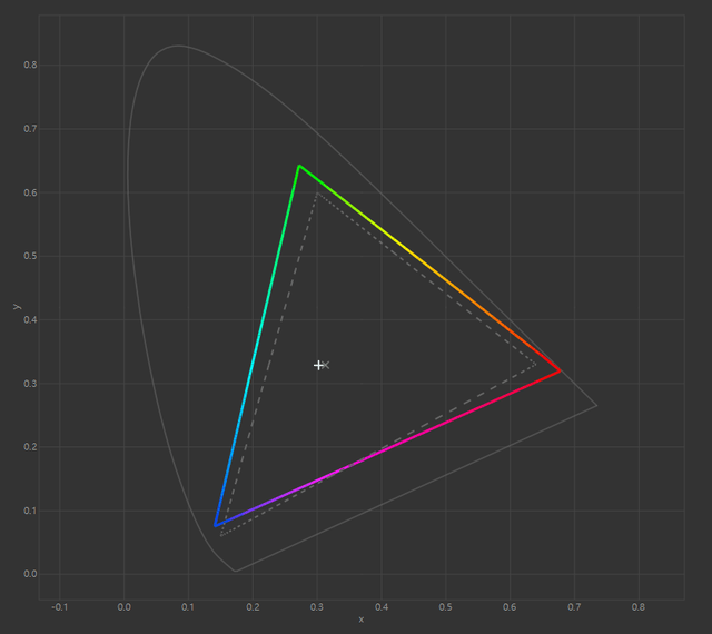

色域方面,官方宣稱顯示器具有 104% sRGB 的色域覆蓋,並在 OSD 選單提供了數個色彩模式可供選擇,筆者就利用了 Calibrite Colorchecker Display Plus 校色器對各個模式進行了色域檢測,所有測試皆以模式的預設值及在 SDR 輸入下進行。
ViewSonic VX24G10
▲ 預設模式下的色域覆蓋範圍
(實線為顯示器色域、虛線為 sRGB 標準色域)
測試結果顯示,ViewSonic VX24G10 最大色域容積為 121.7% sRGB、83.9% Adobe RGB 及 86.2% DCI-P3,比官方規格標示的數值高出不少,對於不追求色彩精準度的使用情景來說使用預設的色彩模式能獲得最豐富鮮豔的顏色呈現效果。

色彩模式 sRGB Adobe RGB DCI-P3
預設96.8% / 121.7%79.5% / 83.9%84.6% / 86.2%
sRGB88.9% / 89.2%61.4% / 61.5%63.2% / 63.2%
Adobe RGB91.8% / 110.5%76.1% / 76.2%76.6% / 78.3%
DCI-P397.3% / 107.7%72.0% / 74.2%76.2% / 76.3%
(備註:色域覆蓋為顯示器色域與目標色域重疊部分的佔比,最高為 100%;色域容積為顯示器色域與目標色域的相對面積百份比,可以突破 100%)

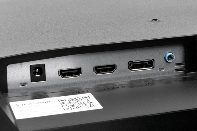

HDMI 2.0、DP 1.2 顯示輸入接口
ViewSonic VX24G10
▲ 顯示輸入接口一覽
顯示輸入方面,VX24G10 設有 2 組 HDMI 2.0 及 1 組 DisplayPort 1.2 顯示輸入接口,兩種接口皆支援最高 1920 x 1080 解析度及 240Hz 刷新率的訊號輸入。

音效輸出方面,顯示器並未內建喇叭,不過備有 3.5mm 耳機接口,能將數碼音源輸出至外置揚聲器或耳機。

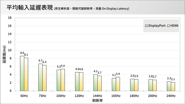

ViewSonic VX24G10
筆者亦對 ViewSonic VX24G10 的兩種輸入接口在不同刷新率下進行了 On Display Input Lag 輸入延遲測試,透過儀器測量由影像訊號發出至畫面作出顯示之間所需的時間。結果顯示,顯示器在 240Hz 最大刷新率下的平均輸入延遲只有 2.2ms 左右,而且在低刷新率下仍能將延遲控制在 9ms 以內,輸入延遲表現十分優秀。

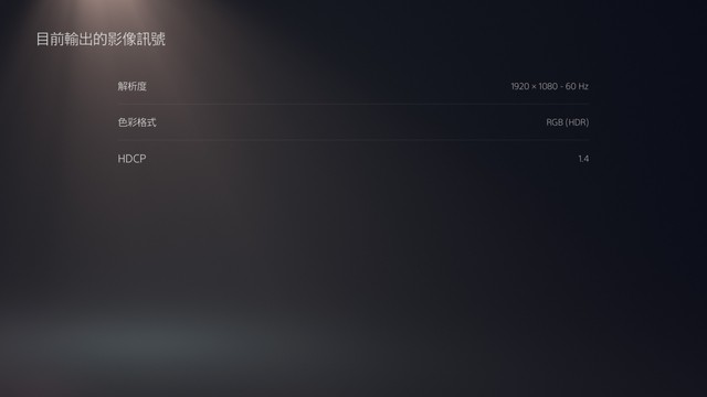

▲ PS5 顯示輸入支援性
ViewSonic VX24G10
▲ XBOX Series X 顯示輸入支援性

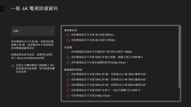

Console 家用遊戲機支援性方面,顯示器上的兩組 HDMI 接口皆為 2.0b 版本,支援最高 18Gbps 的頻寬容量,無論是連接 XBOX Series X|S 還是 Sony PlayStaion 5 系列都能夠支援最高 1080p@120Hz RGB 訊號輸入,不過由於不支援 HDMI-VRR 功能,只有 XBOX Series X|S 能夠通過 Adaptive-Sync over HDMI 功能達成刷新率同步的效果。
家用機支援性
HDMI 接口版本HDMI 2.0b
HDMI 最大頻寬18Gbps (600Mcsc TMDS)
 Sony PlayStation 5 最佳顯示設定1080p@120Hz RGB
 XBOX Series X 最佳顯示設定1080p@120Hz RGB
