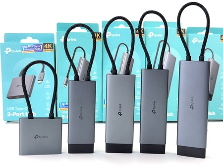

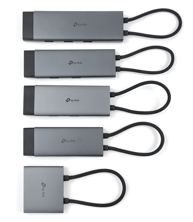

外型方面,TP-Link UH 系列 USB-C Hub 採用輕巧便攜的鋁合金外殼設計,機身採用金屬灰色搭配一條 18cm 長的 USB 3.0 Type-C 編織線,設有收納孔可以把 Type-C 接口收藏起來,攜帶變得更方便。以下將為大家逐一簡單介紹 5 款 TP-Link UH 系列 USB-C 集線器所提供的擴充接口:

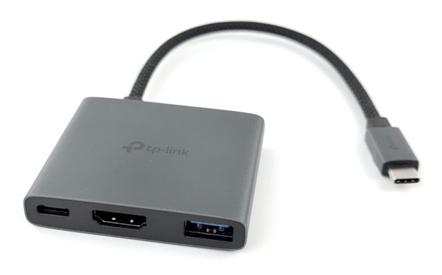

TP-Link UH3020C Type-C 3 in 1 集線器是整個系列中最入門的型號,尺寸為 52.7mm x 60.5mm x 12mm,提供了 3 個接口,包括 1 個 HDMI 顯示輸出、1 個 PD 100W Type-C 電源輸入介面,以及 1 個 5Gbps USB Type-A 連接埠。其主要用途是用於連接投影機(Projector)或大型顯示器進行演示,HDMI 接口支援最高 4K @ 60Hz 解析度輸出。

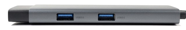

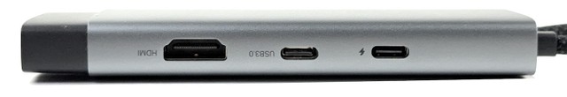

TP-Link Type-C 5 in 1 集線器 (UH5020C)
UH
UH

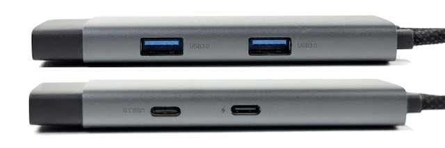

TP-Link UH5020C Type-C 5 in 1 集線器是 UH3020C 的增強版本,尺寸為 108.2mm x 40mm x 12.2mm,具備 1 個 HDMI 顯示輸出、1 個 PD 100W Type-C 電源輸入介面,並增至 2 個 5Gbps USB Type-A 連接埠,額外新增 1 個 5Gbps USB Type-C 連接埠。此型號適合作為 Docking 使用,讓 Notebook 透過一條線即可連接顯示器(Monitor)、鍵盤(Keyboard)及滑鼠(Mouse)等裝置,同時還可進行充電。

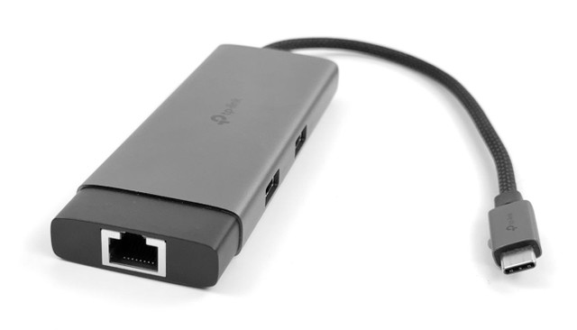

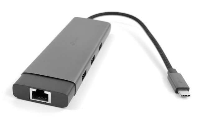

TP-Link UH6120C Type-C 6 in 1 集線器是 UH5020C 的網絡版本,尺寸為 118.2mm x 43mm x 14.3mm,具備 1 個 HDMI 顯示輸出、1 個 PD 100W Type-C 電源輸入介面,並新增 1 個 1Gbps Ethernet 網絡連接埠,為 Notebook / MacBook 提供穩定的有線網絡連接。USB 接口則維持 2 個 5Gbps USB Type-A 連接埠及 1 個 5Gbps USB Type-C 連接埠。

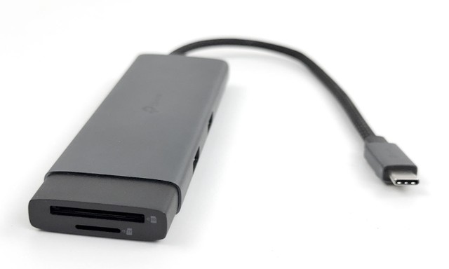

TP-Link Type-C 7 in 1 集線器 (UH7020C)
UH
UH
UH

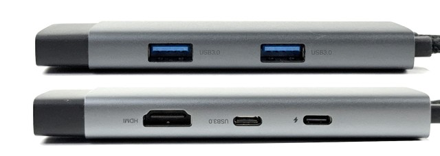

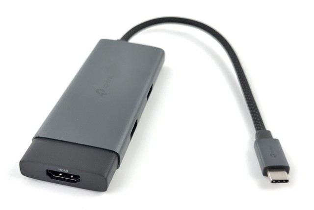

TP-Link UH7020C Type-C 7 in 1 集線器是將 UH5020C 與 UA430 SD & microSD 3.0 讀卡器結合的版本,尺寸為 127mm x 40mm x 12.2mm,具備 1 個 HDMI 顯示輸出、1 個 PD 100W Type-C 電源輸入介面,並新增 SD 及 microSD 讀卡接口,主攻攝影師及創作者用家。USB 接口則維持 2 個 5Gbps USB Type-A 連接埠及 1 個 5Gbps USB Type-C 連接埠。
UH

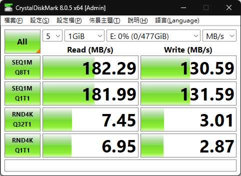

讀卡器支援 UHS-I 記憶卡,可輕鬆快速讀取 8K/4K 視訊、影像及其他超大文件,並支援 SD 3.0 規範及 DDR200 傳輸技術,讀寫速度可達 200MB/s 讀取(Read)及 140MB/s 寫入(Write)。以 SanDisk Extreme A2 V30 U3 UHS-I microSDXC 記憶卡 512GB [R:190 W:130] 實測,在 CrystalDiskMark 8.0.5 測試軟件中錄得最高 182.29MB/s 讀取(Read)、131.59MB/s 寫入(Write)。

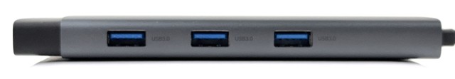

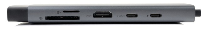

TP-Link Type-C 9 in 1 集線器 (UH9120C)
UH
UH
UH
TP-Link UH9120C Type-C 9 in 1 集線器是整個系列中功能最齊全的型號,尺寸為 140.2mm x 43mm x 14.3mm。同時提供多種接口,包括 1 個 Gigabit Ethernet 網絡連接埠、SD 及 microSD 3.0 讀卡器、1 個 HDMI 顯示輸出、1 個 PD 100W Type-C 電源輸入介面,以及 3 個 5Gbps USB Type-A 連接埠與 1 個 5Gbps USB Type-C 連接埠。
UH

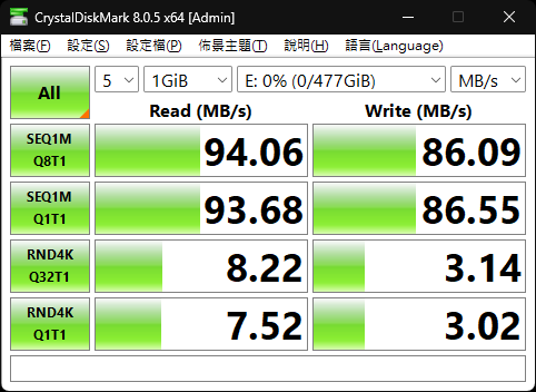

雖然 UH9120C 的功能最齊全,但其讀卡器速度不及 UH7020C。雖然同樣支援 SD 3.0 規範,但不支援 DDR200 傳輸技術,讀寫速度為 104MB/s 讀取(Read)及 50MB/s 寫入(Write)。以 SanDisk Extreme A2 V30 U3 UHS-I microSDXC 記憶卡 512GB [R:190 W:130] 實測,在 CrystalDiskMark 8.0.5 測試軟件中錄得最高 94.06MB/s 讀取(Read)及 86.55MB/s 寫入(Write)。
