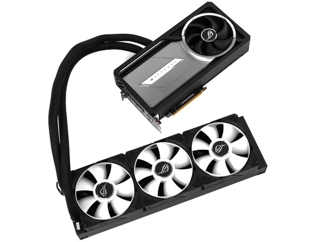

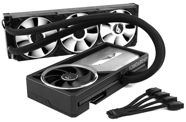

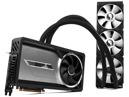

收到 ASUS 送測 ROG Astral LC GeForce RTX 5090 D OC 水冷顯示卡,具備 360mm 水冷散熱器與 3 顆 120mm ARGB 磁吸串連風扇,輕鬆壓制 RTX 5090 D 的 600W TGP,採用金屬外殼、全覆蓋大尺寸銅底散熱器,亦採用了相變 GPU 導熱墊,同時加入了 Power Detector+ 功能防止電流過載燒卡,散熱效能頂級、功能齊全,無疑是卡皇中的卡皇。
ASUS ROG Astral LC GeForce RTX 5090 D OC
ROG Astral LC RTX 5090 OC

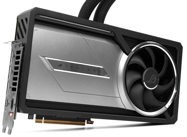

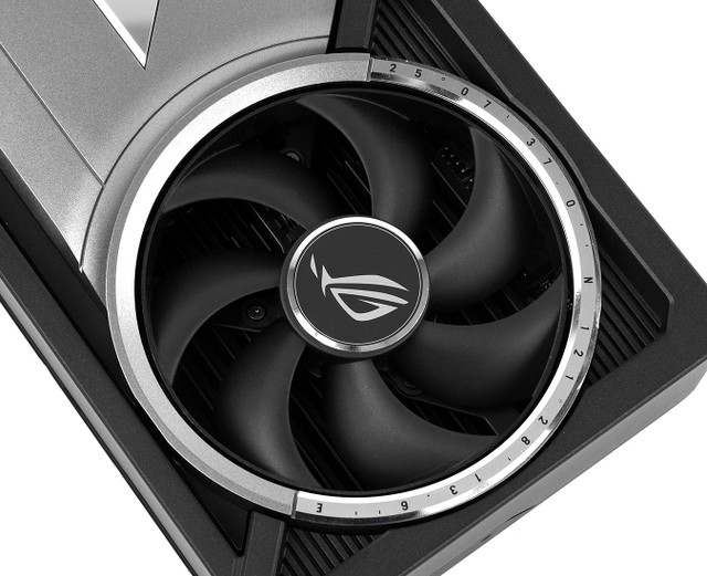

ROG Astral LC GeForce RTX 5090 D OC 顯示卡採用 2.5 Slot 設計,尺寸為 288.46mm x 153.7mm x 48mm,設計靈感來自宇宙、太空,散熱器以灰色及銀色為主色,散熱器外殼採用金屬材料令顯示卡份量十足,主要採用磨砂材質表面處理,部分表面加入鏡面表面作點綴,即使關閉所有燈效,外觀亦充滿科技感。由於是水冷顯示卡,卡身僅配備 1 顆風扇,作用是為 PCB 上的供電軟件提供主動式散熱。

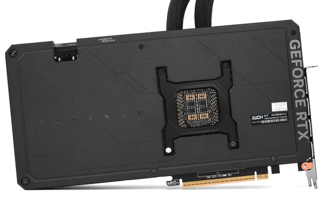

設有灰色金屬背板,能夠加強 PCB 剛性並增強承托力,從而避免 PCB 彎曲損壞,同時金屬背板能夠吸收來自 PCB 的熱力,稍為提升顯示卡整體的散熱能力。

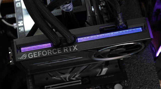

燈效方面,ROG Astral LC 顯示卡在頂端設有一整條 RGB 導光燈條,接上電源及開機後在頂端及正面皆會透出 RGB 燈效,支援透過 ASUS Armoury Crate 軟件進行燈效同步設置。

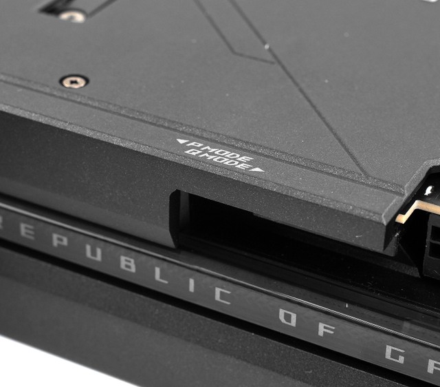

ASUS ROG Astral GeForce RTX 5090 OC Edition 設有雙 BIOS 切換,分別是 P mode 效能模式和 Q mode 靜音模式,兩者同樣支援 0dB 風扇技術,兩者分別在於風扇轉速。預設 BIOS 為 P mode 效能模式,切換 Q mode 靜音模式時,顯示卡風扇轉速會受到限制,高負載時將會以會較低的轉速運作,嘈音能進一步減少,但散熱性能會稍微受影響。

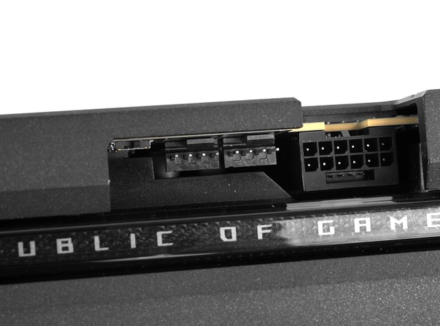

顯示卡上提供了 2 個 FanConnect II (4-Pin PWM) 風扇接口,它可以讓部份機箱風扇轉速與顯示卡同步控制。

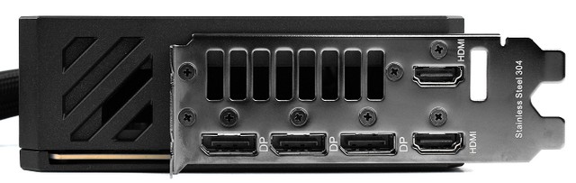

ASUS ASUS ROG Astral LC GeForce RTX 5090 D OC 提供了 3 組 DisplayPort 2.1b + DSC 及 2 組 HDMI 2.1b 影像輸出接口,兩種輸出介面皆可提供最高 8K@165Hz 12-bit HDR 解析度輸出,支援 VESA DSC 1.2 無損壓縮顯示功能,單一 DisplayPort 2.1b 接口亦可提供最高 4K@480Hz 12-bit HDR 解析度輸出,單卡能提供最高 2 個 8K@100Hz HDR 顯示輸出。

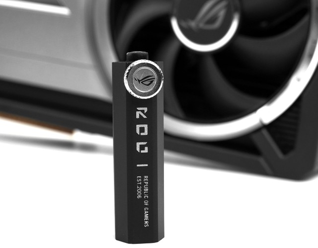

ASUS ROG Astral LC GeForce RTX 5090 D OC 隨卡附連一個簡單的顯示卡支架,可固定及承托巨重的顯示卡,能夠避免顯示卡因長期擺放而變形,同時它亦是一支螺絲批,方便用家安裝顯示卡時使用。

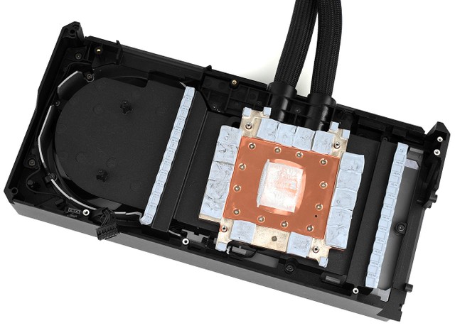

全覆蓋大尺寸銅底座、360mm 加厚水冷排
ASUS ROG Astral LC GeForce RTX 5090 D OC 顯示卡的散熱器採用全覆蓋大尺寸銅底座,可以同時覆蓋顯示卡核心、供電模組及 GDDR7 記憶體,可以快速將顯示卡的廢熱傳遞到水泵,提供強勁的散熱效能,要壓制高達 600W 的 TGP 亦不成問題。

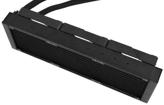

採用 360mm 加厚鋁材質散熱排,尺寸為 400mm x 120mm x 38mm,採用 U 型鰭片焊接方式,令水道與鰭片的接觸面增加並加稍微增闊水道空間,長方形水道可減低氣流通過水冷排時的阻力,以提供更佳的散熱性能,運作時更為寧靜。

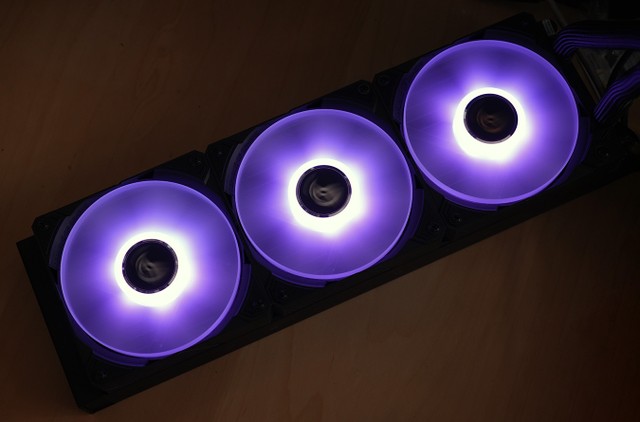

採用 3 顆磁吸式串聯 120mm ARGB 風扇,型號為 ROG MF-12S ARGB,具備 7 片扇葉、加入導風環設計,扇葉採用半透明導光物料,內部設有高亮度 ARGB LED 顆粒,運作時可展示色彩繽紛的 ARGB 燈光效果。另外,風扇正反面四角加入了防震橡膠墊,可有效減少風扇與水冷排之間的共振噪音,更支援 0db 停轉功能,在顯示卡低負載時不會運作。
ASUS ROG Astral GeForce RTX 5090 OC Edition 卡身上亦具備 1 顆 104mm 軸向式風扇,設有 7 片扇葉及導風環設計,為 PCB 上的供電元件提供主動式散熱。

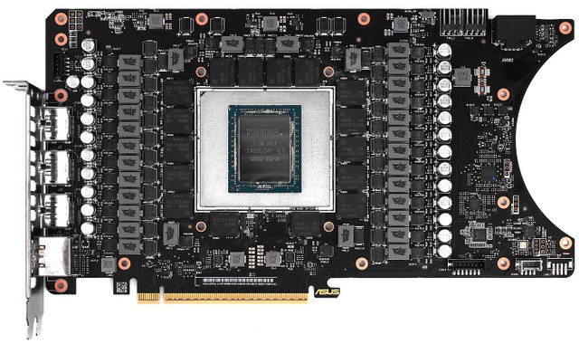

ASUS ROG Astral LC GeForce RTX 5090 OC 顯示卡的 PCB 布局與風冷版一模一樣,均採用非公板 PCB 設計,具備 30 相 DrMOS 供電模組,其中 25 相為 GPU 供電、7 相為 GDDR7 供電,GPU 部分採用 MPS MP29816 PWM 控制器配搭 24 組 MP86670 80A Power Stage 晶片,GDDR7 部分則採用 MPS2405 PWM 控制器配搭 7 組 MP86670 80A Power Stage 晶片,為顯示卡提供穩定的供電輸出。

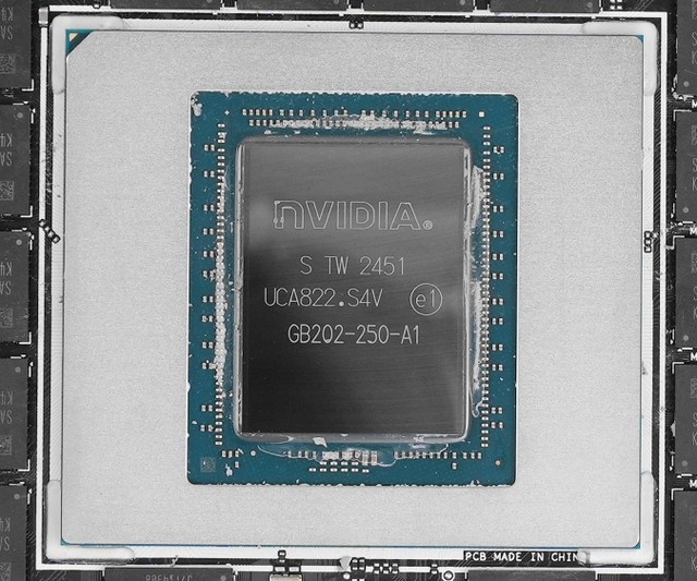

NVIDIA GB202-250 繪圖核心
▲ NVIDIA GB202-250-A1 繪圖核心

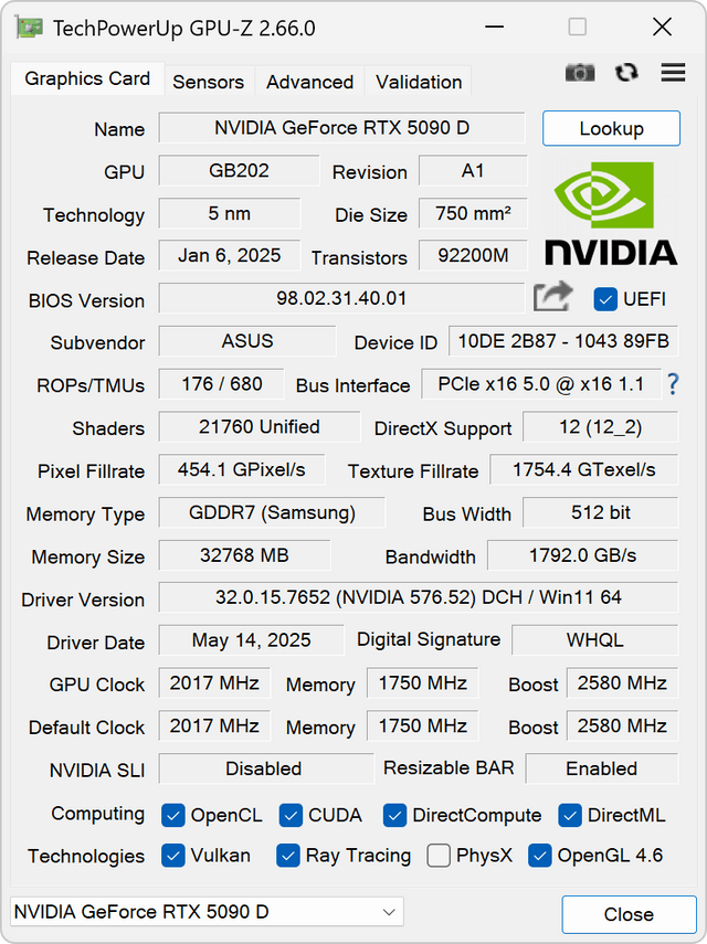

NVIDIA GeForce RTX 5090 D 採用 GB202 繪圖核心,核心編號為 GB202-250-A1,沿用 TSMC 4N NVIDIA Custom 製程,擁有 922 億個電晶體,Die Size 為 744mm²。RTX 5090 D 從完整的 GB202 晶片對部份單元作出屏蔽,刪減至僅有 11 個 GPC 單元、85 個 TPC 紋理處理群集及 170 個 SM 串流多處理器,總計 21,760 個 CUDA Cores、170 個 RT Cores 及 680 個 Tensor Cores。
 ROG Astral LC RTX 5090 OCROG Astral LC RTX 5090 OC

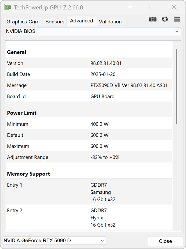

核心時脈方面,ASUS ROG Astral LC GeForce RTX 5090 D OC 預設時脈為 2,017MHz Base Clock、2,580MHz Boost Clock,支援 GPU Boost 4.0 技術可因應負載自動超頻至更高時脈,Power Limit 已達 600W。在 ASUS GPU Tweak III 軟件中啟用 OC Mode 後,Boost Clock 可提高至 2,610Mhz。

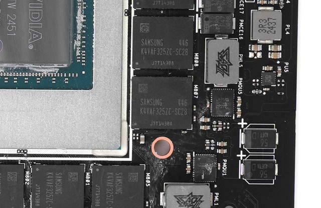

搭載了 16 顆 Samsung GDDR7 512M x 32 記憶體顆粒,編號為 K4VAF325ZC-SC28,單顆容量為 16Gbit (2GB),採用 266-Ball FBGA、官方規格為 28Gbps,總共提供 32GB 顯示記憶體容量。

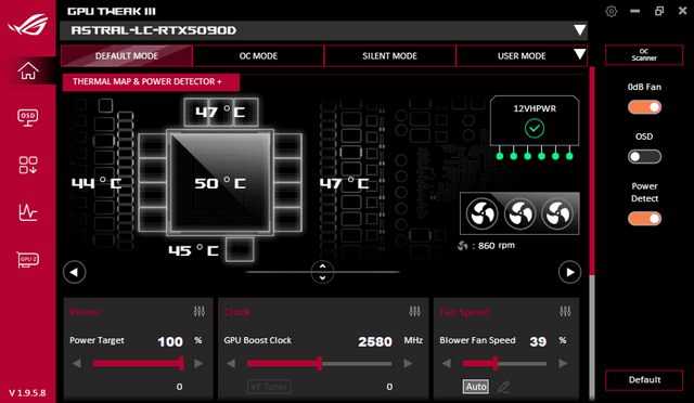

實測 Power Detector+ 功能
ROG Astral GeForce RTX 50 系列新卡提供獨家功能「Power Detector+」,廠方在顯示卡的 12V-2x6 供電接口的每根正極線中加入了電流檢測能力,可即時監控電流運作狀況,以防止用家因插頭接觸不良而導致顯示卡供電接口燒毀。

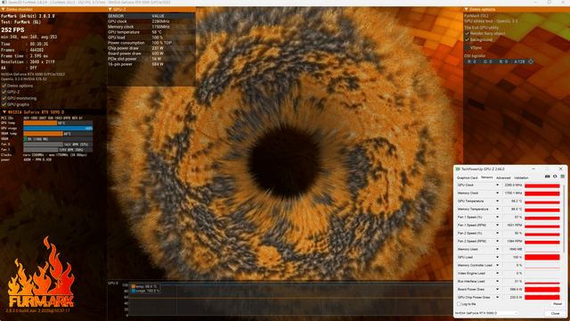

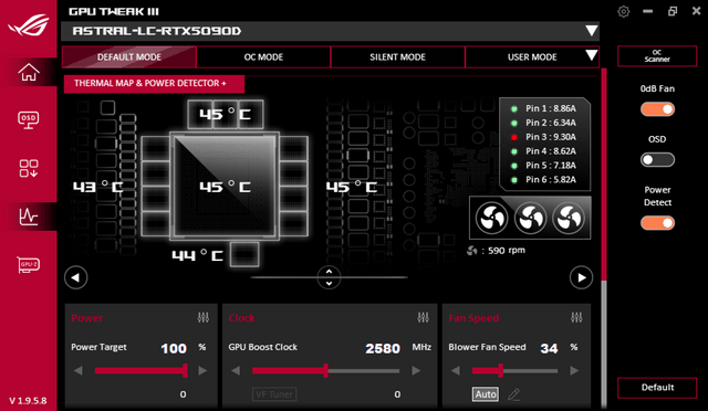

要啟用「Power Detector+」電流檢測功能,用家需安裝 ASUS 的 GPU Tweak III 公用程式。在程式的主介面上,用家可以看到 12V-2x6 供電接口的 6 個供電引腳的實時電流值。建議大家下載 FurMark 軟件進行測試,當顯示卡進入完全負載狀態時,正常情況下,軟件的每個引腳會顯示為綠色並維持在 9A 以下。如果有引腳出現紅點,則表示供電不均勻有機會導致供電接口燒毀。
為了測試「Power Detector+」功能的實際效果,HKEPC 編輯部特意製作了一條 12V-2x6 測試線材,刻意增加部分引腳的電阻值,以模擬線材插不穩的情況。結果顯示,當顯示卡進入完全負載後,受損引腳的電流值會下降,導致部分引腳需要承受更多的電流負載。由於電流超出了 9A 的警戒線,軟件會將過載的引腳標示為紅色,提醒用家需立即檢查並解決供電問題。

散熱方面,測試在室溫約為 22°C 下及開放式平台進行,顯示卡閒置時 GPU 溫度約為 47°C,風扇維持在停轉狀態,採用 Furmark 程式進行負載測試,經過 30 分鐘後風扇自動調整至 1,631 RPM,風扇噪音不大,Power Limit 錄得 600W,GPU 時脈保持在 2,280MHz,GPU 核心平均保持最高溫度為 58°C。

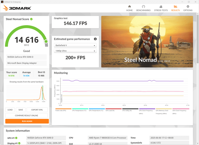

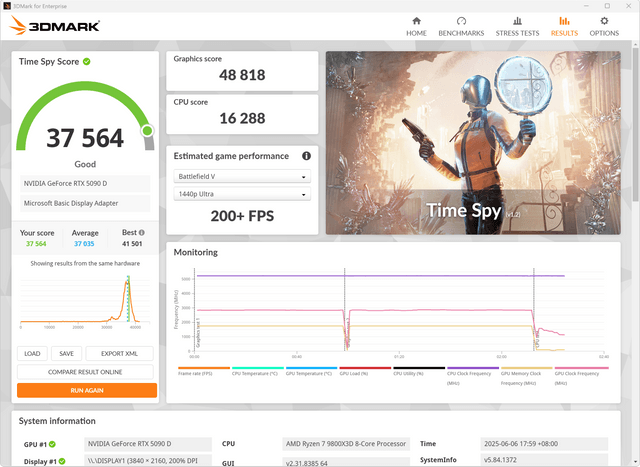

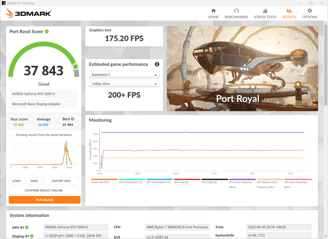

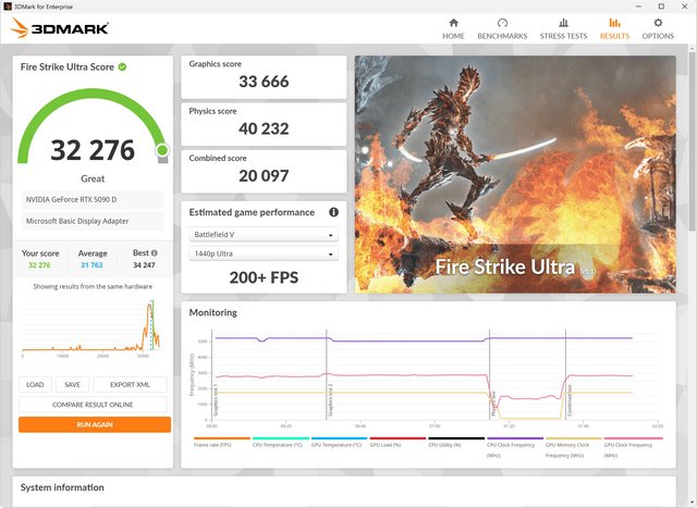

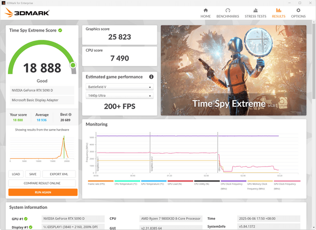

3DMark Raytracing 測試

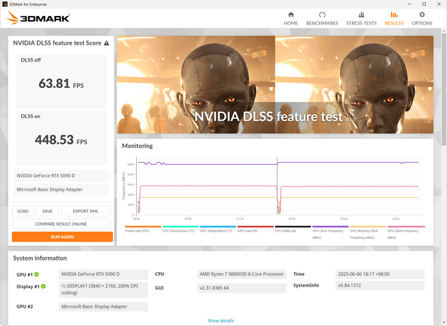

3DMark DLSS Feature Test

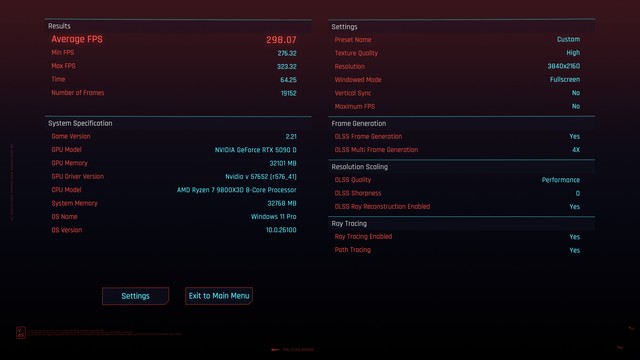

測試採用 2160p 解析度,遊戲中啟用了光線追蹤功能,畫質設定為 Ray Tracing: Overdrive,並啟用了 DLSS Performance 及 4x Frame Generation 等設定。

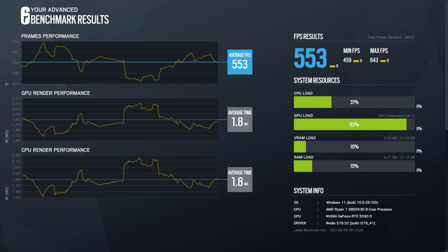

Rainbow Six Siege
測試採用 2160p 解析度,畫質設定為 High。

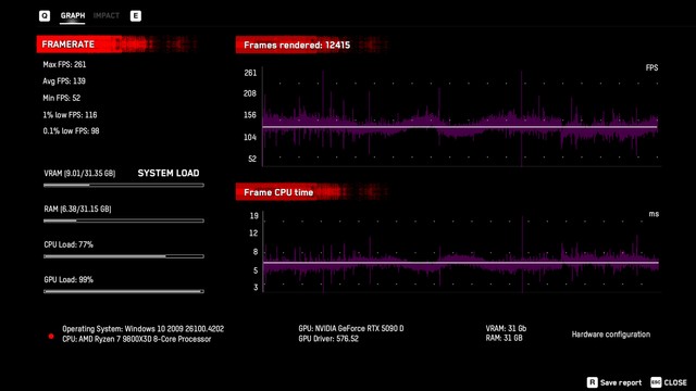

測試採用 2160p 解析度,遊戲中關閉了光線追蹤功能,畫質設定為 Extreme,沒有啟用任何 Upscaling 技術。
