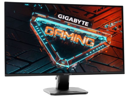

GIGABYTE GS25F2 24.5 吋電競顯示器
文: Angus Wong / 評測中心
GIGABYTE 推出了全新 GS25F2 電競顯示器,搭載了一面 24.5 吋的 FHD Super Speed IPS 面板,最大賣點是支援高達 200Hz 超頻刷新率,而且具備低至 1ms GtG 反應時間及通過 FreeSync Premium 可變刷新率技術認證,能夠提供流暢不撕裂的動態畫面。並具備 Black Equalizer 黑平衡、虛擬準心及瞄準穩定器等遊戲輔助功能,加上通過了 TÜV 的硬件低藍光及不閃屏認證,降低長時間打機對眼睛做成的不適,以 HK$899 的定價進攻入門級電競顯示器市場。
GIGABYTE GS25F2 FHD 200Hz 入門電顯示器
▲ GIGABYTE GS25F2 電競顯示器
GIGABYTE 推出全新 GS25F2 電競顯示器,搭載了一面 24.5 吋 FHD Super Speed IPS 面板,原生支援 180Hz 刷新率並可超頻至最高 200Hz,而且擁有低至 1ms 的 GtG 反應時間,並通過了 FreeSync Premium 技術認證,能夠提供流暢無撕裂的遊戲畫面。還內建了 Black Equalizer 黑平衡、虛擬準心、瞄準穩定器等遊戲輔助功能,更是少數在這個價位擁有 TÜV 硬件低藍光認證的電競顯示器,對於會長時間面對顯示器的「機迷」來說就更加友好,有意購買入門級電競顯示器的讀者不容錯過。

▲ 正面採用三邊窄邊框設計
▲ 機背加入大量電競感線條及圖案
外觀方面,GIGABYTE GS25F2 正面採用了三邊窄邊框設計,全機採用灰黑色打造,外殼除了透過仿磨砂處理加強整體層次感外,還加入了大量坑紋、線條和圖案去去加強電競感,整體外觀低調型格。
