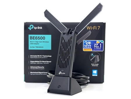

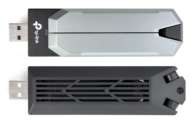

我們已收到廠方送測的 TP-Link Archer TBE400UH USB 無線網絡卡。這款產品專為沒有內置無線網卡的桌面電腦(Desktop)或使用較舊式網卡的筆記本電腦(Notebook)而設,能輕鬆升級至支援 Wi-Fi 7 的三頻無線網絡。該網絡卡具備 2T2R MU-MIMO 技術及 160MHz 頻寬,傳輸速度分別達到 688Mbps(2.4GHz)、2,880Mbps(5GHz)和 2,880Mbps(6GHz),網速可媲美 2.5Gbps LAN,絕對是舊機升級網速的最佳選擇。
TBE400UH
TP-Link Archer TBE400UH USB 無線網絡卡尺寸為 107mm x 30mm x 17.7mm,重量約 38.4g,採用銀黑色機身設計,外觀充滿科技感。機身設有大量透氣欄柵,有助 Wi-Fi 7 晶片的熱力迅速排出,確保穩定性能。除了用作用戶模式外,該網絡卡還支援 Hotspot 功能,可將互聯網連接共享給附近的設備,例如智能手機和平板電腦。
TBE400UHTBE400UH

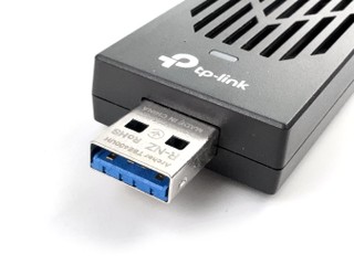

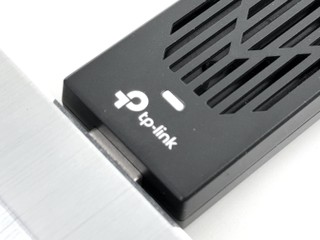

該網絡卡支援 USB 3.0 介面,額定電源為 5V、0.9A,機身表面設有 1 顆 LED 指示燈,當連接 PC 並成功安裝驅動程式後,LED 會亮起白色。支援 Windows 10 及 11 作業系統,但需要注意的是,在 Windows 10 上使用時並不支援 6GHz 頻譜。

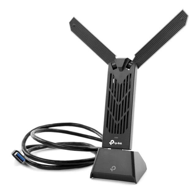

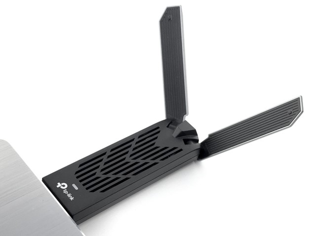

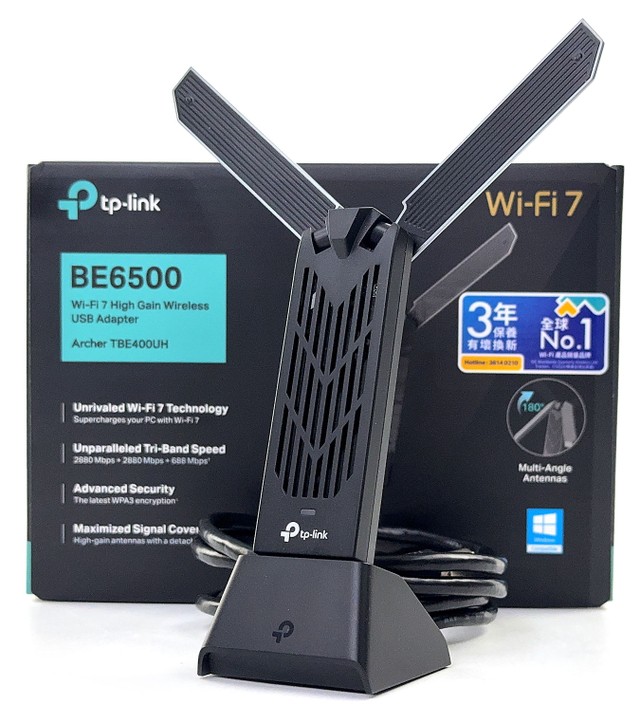

TP-Link Archer TBE400UH 採用可擺動式雙天線設計,用家可根據 Router 的擺放位置,調整天線角度從 0 度至 180 度,優化 Wi-Fi 收發的指向性。特別是在 Router 與裝置距離較遠的情況下,這種設計能顯著提升 Wi-Fi 傳輸性能。
TBE400UH
考慮到不少用家將 Desktop PC 放置於桌底,直接插上 USB 接收器可能會影響接收效果。TP-Link 隨產品附上 1.2米延長線與 Docking 底座,用家可將網絡卡垂直放置於桌面,改善接收效果。同時,配合可折疊式天線設計,用家可自由調整天線角度,以達至最佳的信號接收效果。

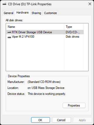

對於沒有驅動程式的情況,TP-Link Archer TBE400UH USB 無線網絡卡內建了預載驅動程式功能。當晶片偵測到系統尚未安裝驅動程式時,系統會顯示一個唯讀的虛擬光碟機,其中包含 Windows 10 / 11 的驅動程式。用家只需點擊執行檔,即可自動安裝驅動,省卻因無法上網而下載驅動程式的麻煩,使用體驗十分方便。

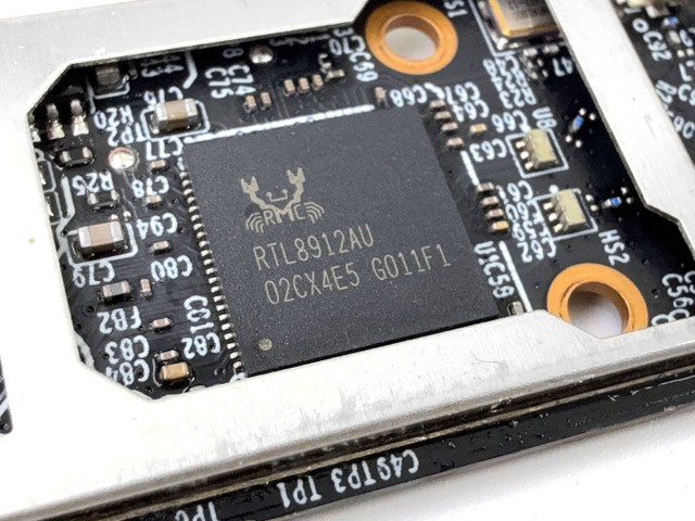

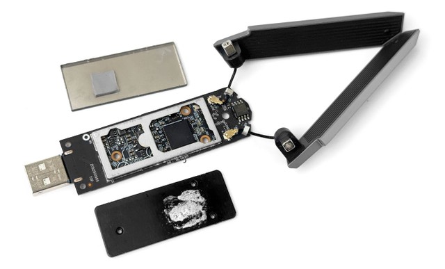

拆開 TP-Link Archer TBE400UH USB 無線網絡卡的外殼後,可以看到內部結構,包括 PCB 主體、金屬屏蔽外殼、鋁金屬散熱片及可擺動式天線。外殼設計有大面積透氣欄柵,即使長時間運行高負載,溫度仍能保持在合理範圍內,確保穩定性能。
    TBE400UH
▲ Realtek RTL8912CU Wi-Fi 7 晶片

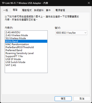

該網絡卡採用了 Realtek RTL8912AU Wi-Fi 7 晶片,支援 USB 3.0 介面,PHY 模組兼容 abgn + ac + ax + be 無線模式,並支援 2.4GHz、5GHz 和 6GHz 三頻網絡,具備 2T2R MU-MIMO 技術與 160MHz 頻寬。傳輸速度分別可達 688Mbps(2.4GHz)、2,880Mbps(5GHz)及 2,880Mbps(6GHz),提供卓越的網絡性能。
TBE400UHTBE400UH

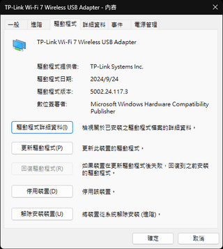

此外,TP-Link Archer TBE400UH 支援 MLO(Multi-Link Operation)技術,可運行於多種 MLSR(Multi-Link Single Radio)模式,包括 MLSR 2G+5G、MLSR 2G+6G、MLSR 5G+6G 以及 MLSR 5G-H(High)+5G-L(Low)。需要注意的是,使用 MLO 功能必須在 Windows 11 作業系統的 24H2 build 26100 或更新版本中運行,並配合 5002.24.126.2 版本或更高的驅動程式。

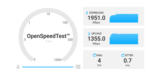

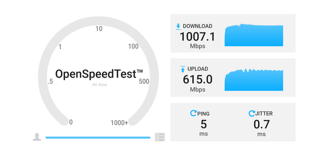

今次測試採用了 TP-Link Archer BE900 無線路由器作為測試用的 Router,用戶端則使用 TP-Link Archer TBE400UH USB 無線網絡卡,該網絡卡具備 2T2R 訊道收發技術及 160MHz 頻寬規格,最大無線傳輸速度可達 2.88Gbps。
TBE400UH

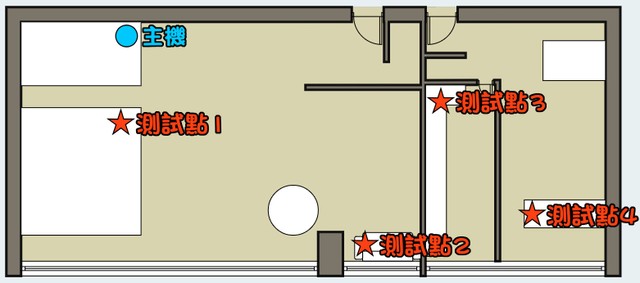

小編在編輯部的四個不同位置進行測試,測試環境基於自行架設的 OpenSpeedTest 伺服器,透過 10Gbps WAN 網絡測試單一裝置的最高 Wi-Fi 傳輸速度及信號覆蓋範圍。測試點與路由器的擺放位置詳情可參考上圖。

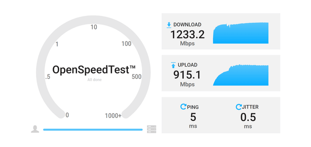

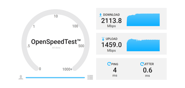

測試點連接頻段下載(Mbps)上傳(Mbps)延遲值(MS)
測試點 16GHz2113.81459.04
測試點 26GHz1951.01355.04
測試點 36GHz1233.2915.15
測試點 46GHz
1007.1
615.05
