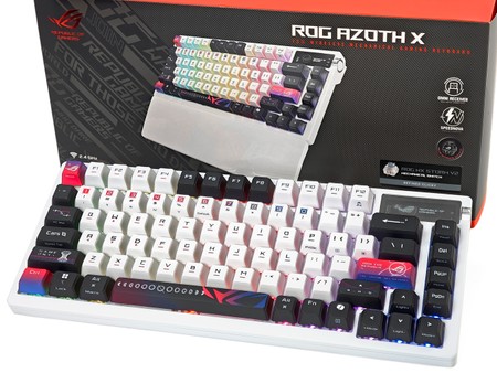

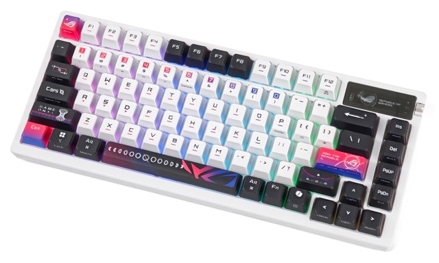

ASUS 推出全新 ROG Azoth X 75% 客製化電競鍵盤,支援三模連線功能,採用 81 Keys 75% 鍵盤佈局,搭配 ROG NX Storm V2 風暴軸,具備 Gasket Mount 結構設計、FR4 定位板、五層消音結構、熱插拔可換軸設計,帶來爽快舒適的按壓觸感,鍵盤用上全新星際主題 ROG 配色主題,並加入 2 吋 OLED 顯示器,搭配三向控制撥桿,提供直觀控制的操作體驗,更可展現個人化內容顯示。

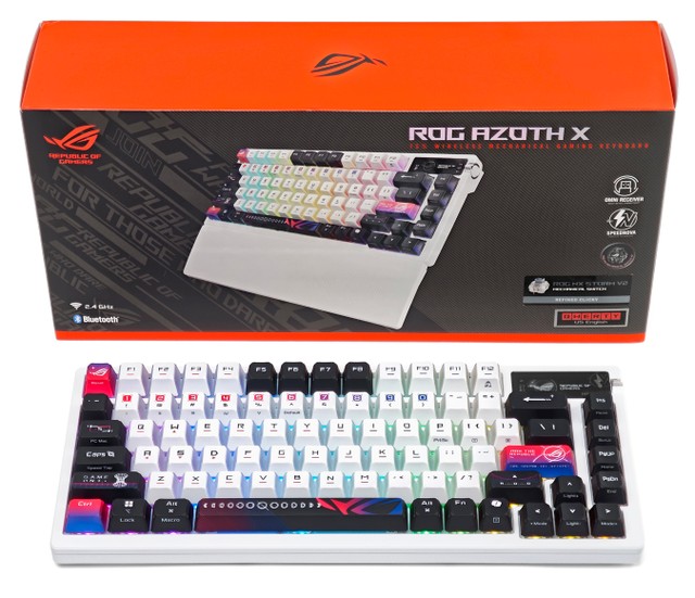

ASUS ROG Azoth X 包裝盒採用紅黑配色包裝設計,包裝盒表面印有產品圖像、鍵盤特色。

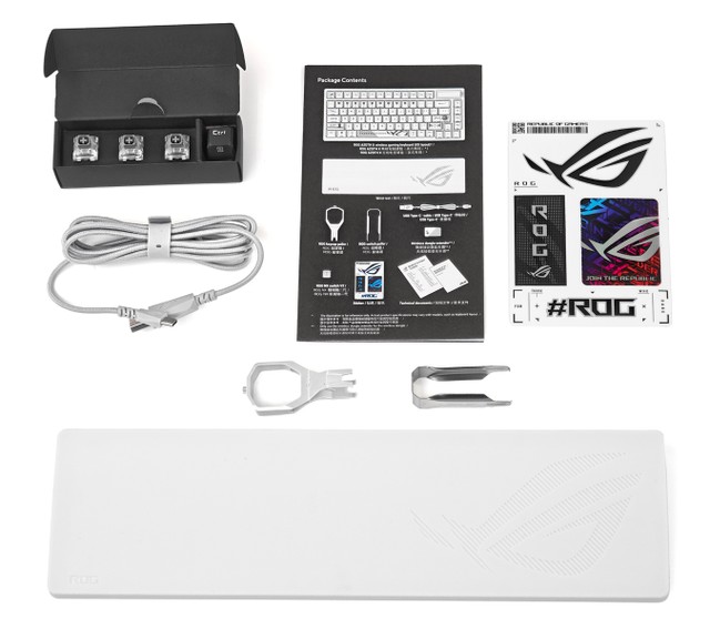

包裝盒除了 ROG Azoth X 鍵盤外,亦附有 2m USB-C to USB-A 連接線、矽膠手托、使用說明書、信仰貼紙、ROG 拔鍵器、ROG 拔軸器、無線接收器延長器、3 個 ROG NX Storm V2 風暴軸和 1 個鍵帽。

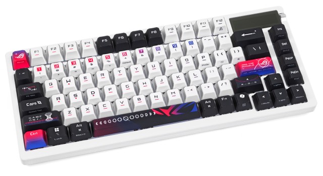

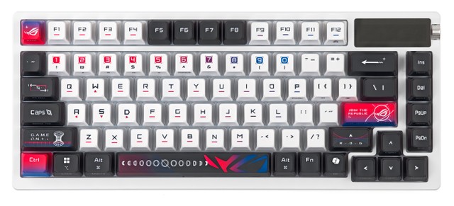

81 Keys 75% 鍵盤佈局
ROG Azoth X 75% 客製化電競鍵盤ROG Azoth X 75% 客製化電競鍵盤
▲ 81 Keys 75% 鍵盤佈局

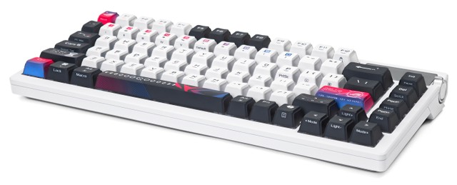

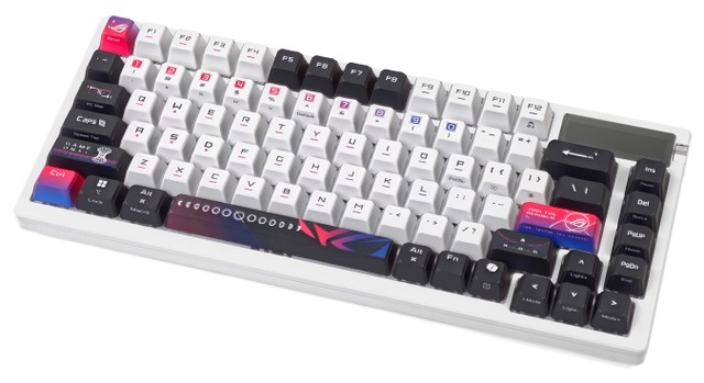

ROG Azoth X 75% 客製化電競鍵盤尺寸為 325.4mm x 136.2mm x 40mm,採用 81 Keys 75% 鍵盤佈局,相比一般標準 104 Keys 100% 鍵盤佈局,刪減了數字鍵區、部分編輯鍵區按鍵,並縮小了編輯鍵區、方向鍵區與數字鍵區之間的空隙,大幅度縮短和縮細鍵盤尺寸,特別針對電競遊戲玩家提供更廣闊的滑鼠移動空間。此外,編輯鍵及方向鍵並沒有完全緊貼內縮,有效避免緊湊型佈局可能帶來的手感不適,讓用家更容易適應並保持舒適的打字體驗。

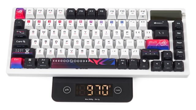

ASUS ROG Azoth X 鍵盤實測重量為 970。

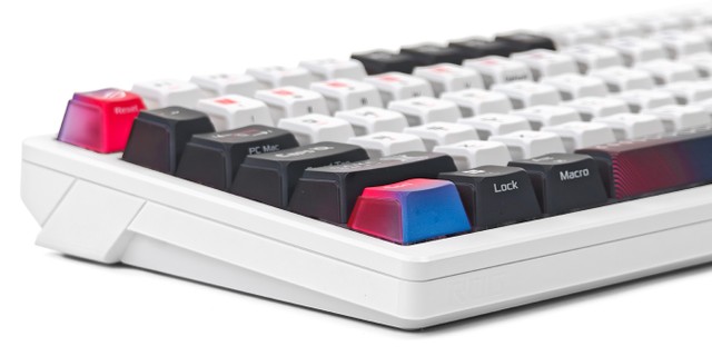

ROG Azoth X 電競鍵盤採用白色外殼搭配星際主題 ROG 鍵帽。外殼部分分為鋁合金上蓋和塑膠底蓋,鍵帽混搭了白色、黑色和紅藍漸變色設計,外殼白色部分偏微灰白 (月球白),鍵帽黑色部混搭了深藍色併黑色,並採用上蓋包覆鍵軸設計。鍵盤外形採用四邊方平搭配圓角設計,帶有自然傾斜的設計,左右前側面設有內凹分區,後側面設有微向內傾斜和內凹造型。整體帶來充滿視覺衝擊及獨特個性的外觀風格。

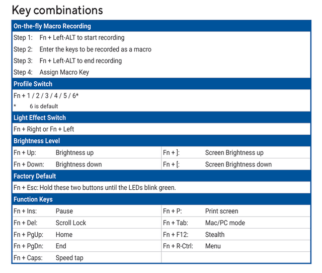

FN 快捷組合鍵功能

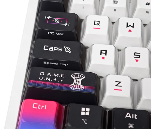

ASUS ROG Azoth X 具備內置處理器和記憶體儲存,支援 FN 快捷組合鍵功能,提供多種快捷操作,包括 Profile 設置檔切換、RGB 燈效切換、燈效亮度調整、OLED 螢幕亮度調整、Windows / Mac 模式切換、Speed tap 切換、編輯鍵等等。鍵帽側印位置印有快捷鍵圖示,帶來直觀便利的操作使用。

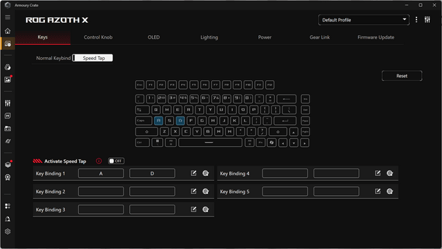

Speed Tap (SOCD )模式
ROG Azoth X 電競鍵盤加入 Speed Tap (SOCD) 模式功能,按壓 Fn + Tab 鍵啟用。啟用後,當同時按下 A 鍵和 D 鍵時,鍵盤將會優先執行最後輸入的按鍵指令,當鬆開最後輸入的按鍵,便會繼續執行最先輸入的按鍵指令。這樣可避免遊戲中同時按壓左右移動鍵,出現靜止不動的情況,亦不用鬆開最先輸入的按鍵才能反方向移動,減少切換方向鍵所產生的時間間隔,確保每一次的精準射擊。

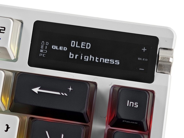

2 吋 OLED 顯示器、三向控制旋鈕​

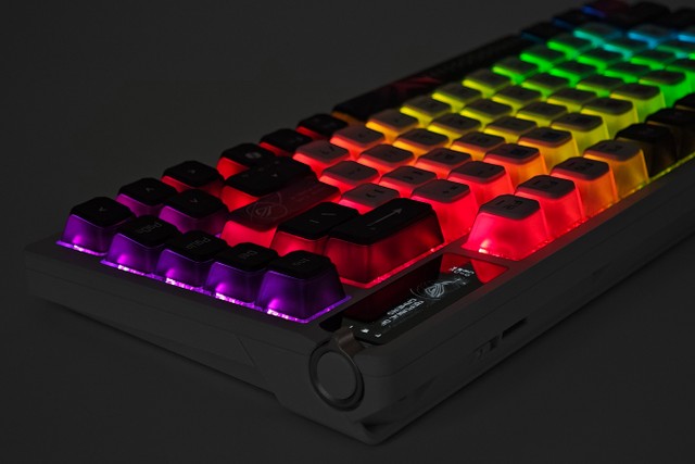

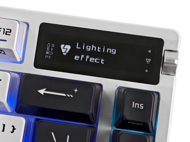

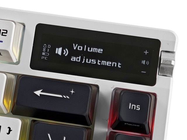

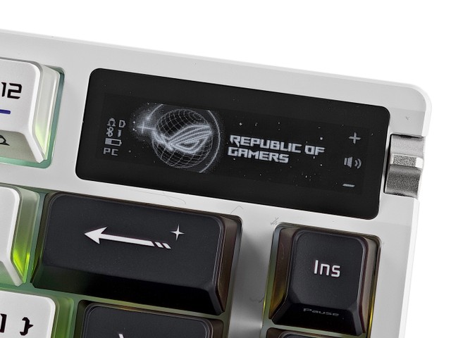

ROG Azoth X 右上角具備 2 吋 OLED 顯示器,可即時顯示當前 Caps Lock / Scroll Lock、鍵盤連接模式、電池狀態、PC / Mac 模式等狀態,亦可顯示多媒體資訊、自訂動畫,以及 CPU / GPU 監控資訊。當觸發三向控制旋鈕時,OLED 顯示器可顯示觸發互動效果。透過 Armoury Crate 軟件,可自訂調整 OLED 顯示器顯示內容。

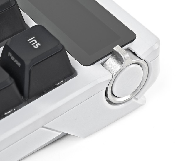

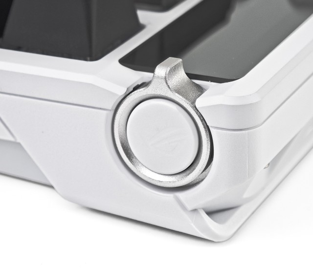

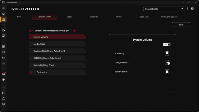

ROG Azoth X 右側面加入三向控制旋鈕​ (撥桿),設有向上和向下橃動,以及向內按壓等觸發,配合 OLED 顯示器,帶來直覺的控制體驗。三向控制旋鈕​提供系統音量、媒體播放、鍵盤燈效亮度、OLED 螢幕亮度、燈效切換、自定義等功能調整。

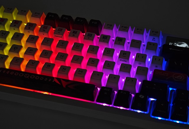

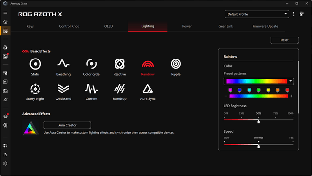

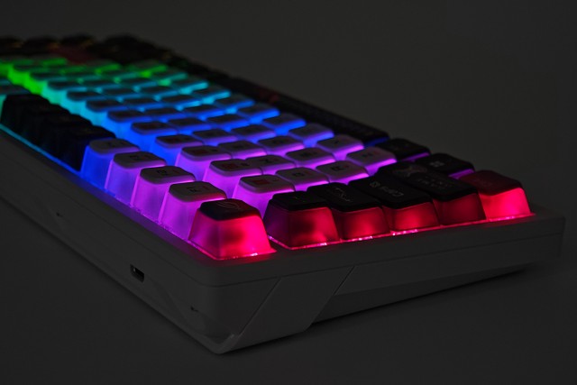

ROG Azoth X 鍵盤具備 RGB 燈效設計,每個鍵軸皆搭配一個 SMD LED 燈珠,搭配三面半透明透光鍵帽設計,可透出光彩炫目的獨特 RGB 燈效,同時可避免燈光直射眼球的情況。按壓 FN 快捷鍵或使用 Armoury Crate 軟件可調整燈光亮度以和燈光效果。

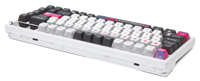

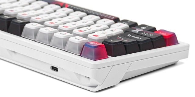

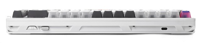

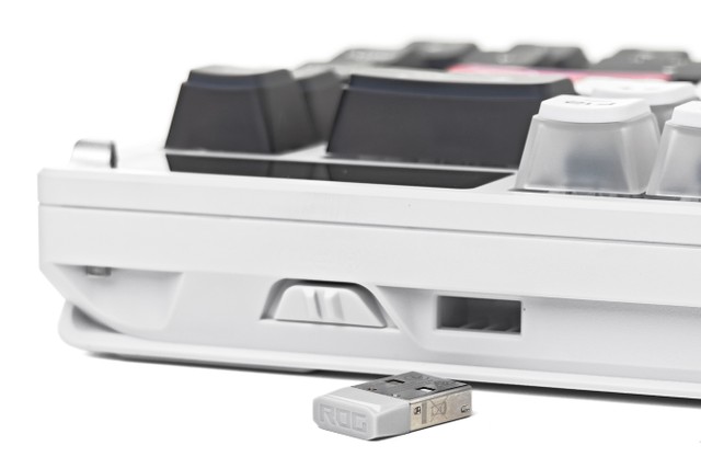

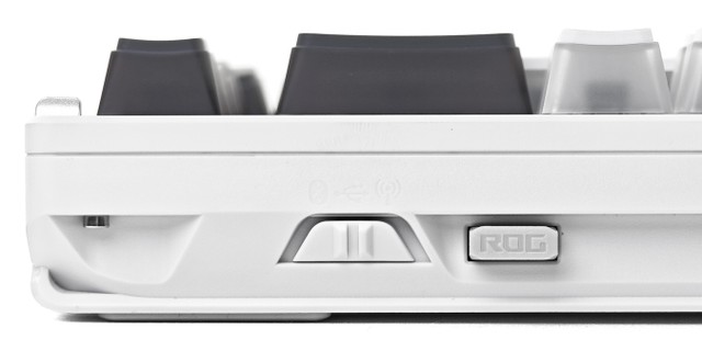

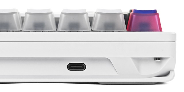

鍵盤後側面設有連接方式切換鍵、無線接收器的收藏口,以及 USB-C 接口,採用可拆式連接線設計,附連 1 組 200cm USB-C to USB-A 連接線,方便用家整理桌面或是外出攜帶時拔掉連接線。

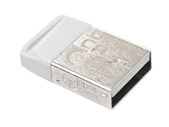

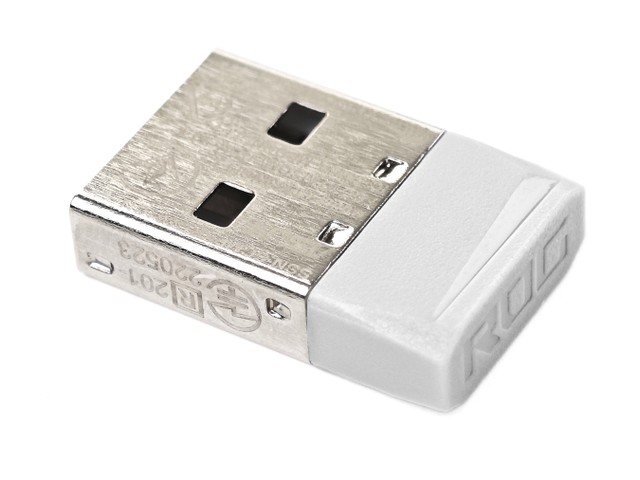

ROG Azoth 夜魔 X 電競鍵盤內藏 1 個 ROG OMNI 無線接收器,支援 ROG SpeedNova 無線技術,2.4GHz RF 無線模式中可提供長達 1,600 多小時的不間斷且近乎零延遲遊戲體驗。

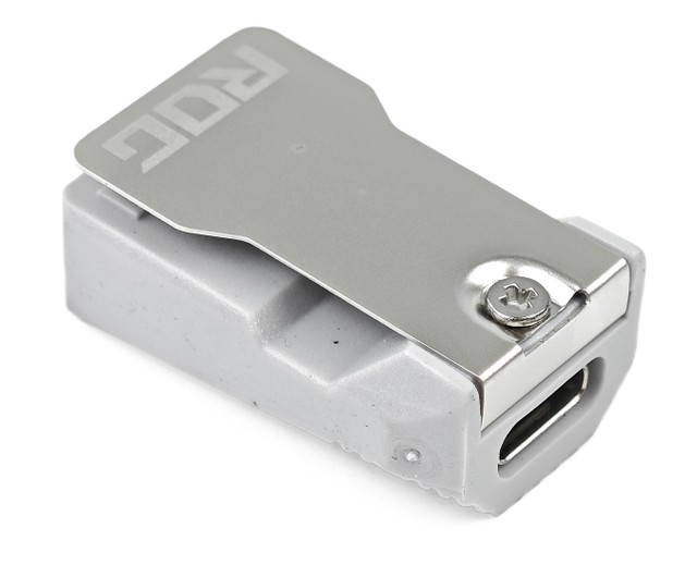

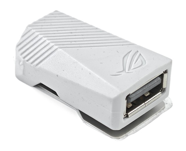

ROG Azoth 夜魔 X 電競鍵盤附有 1 個 USB-C to USB-A 無線接收器延長器,可讓無線接收器更靠近鍵盤連接。

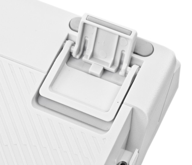

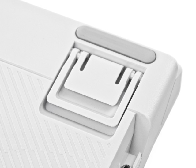

兩段式傾斜腳撐

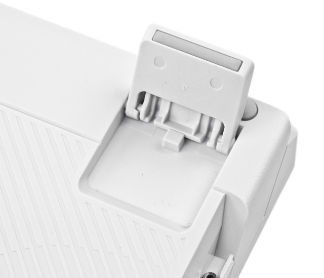

ROG Azoth X 底蓋左上角和和右上角位置設有兩段式傾斜腳撐,可提供三段不同的鍵盤傾斜角度。

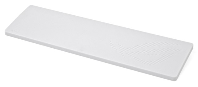

ROG Azoth X 客製化鍵盤附連 1 個矽膠手托,矽膠表面採用順滑的類膚塗層,亦擁有孤度彎曲造,提供舒適的手部承托體驗。

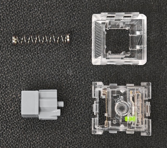

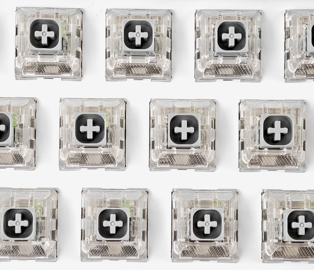

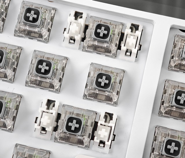

ROG Azoth X 電競鍵盤採用全新設計的 ROG NX Storm V2 風暴軸,為 Clicky 有聲段落軸體,具備 40gf 初始壓力、65gf 段落壓力、65gf 觸底壓力、1.8mm 觸發行程、3.6mm 總行程,提供 7 千萬次按壓壽命。

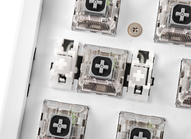

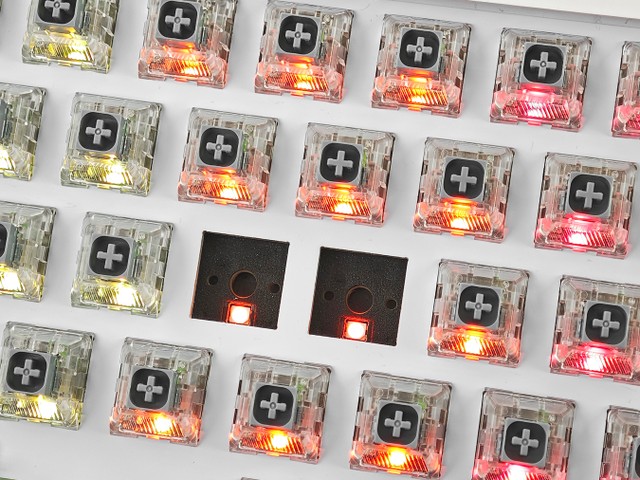

ROG NX Storm V2 風暴軸採用 PC 透明軸帽、PC 透明底蓋、方形 BOX 灰色軸芯、黃金觸點銅片、16mm 彈簧。透明底蓋為凱華 Kailh 定製 Clicky 底蓋,設有獨特的扭簧結構,按壓後可發出有聲段落的觸覺和聲響。鍵軸採用複合材料製作鍵桿和外殼,帶來極致順滑且具段落感的敲擊手感,搭配牆立式的鍵柱設計,提升穩定性並防止灰塵進入,並經過精密調校及預先潤滑,呈現俐落的聲學效果。

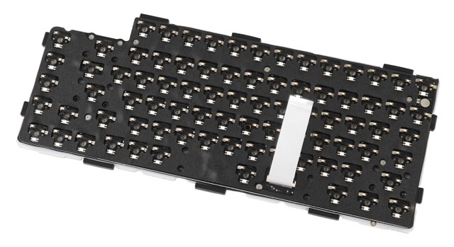

五腳熱拔插軸座 PCB、可換軸設計、南向 PCB

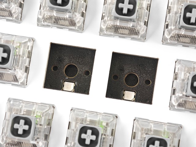

ASUS ROG Azoth X 電競鍵盤採用五腳熱拔插軸座設計,熱插拔設計可讓用家自行更換鍵軸,兼容三腳鍵軸或五腳鍵軸,可讓用家更容易更換不同品牌的鍵軸,大大提升可玩性和自由度。此外,鍵盤採用南向 PCB 設計,鍵軸插槽的方向比一般鍵盤方向的相向了,鍵軸腳點朝北,SMD LED 燈珠朝南,官方稱南向 PCB 可確保與各類型鍵軸和鍵帽的相容性。
每個軸座皆設有一顆 SMD LED 燈珠,鍵盤啟動後能夠展示固定單色 LED 燈光。

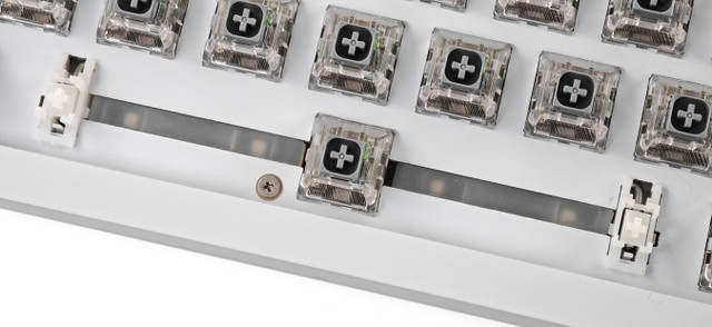

鍵盤穩定器
ASUS ROG Azoth X 大鍵位置採用鍵盤穩定器,固定在定位板上,假軸與鋼絲之間的連接處有輕微塗上潤滑膏,按壓大鍵會沒有出現不順暢和跟不上的感覺,表現不錯。

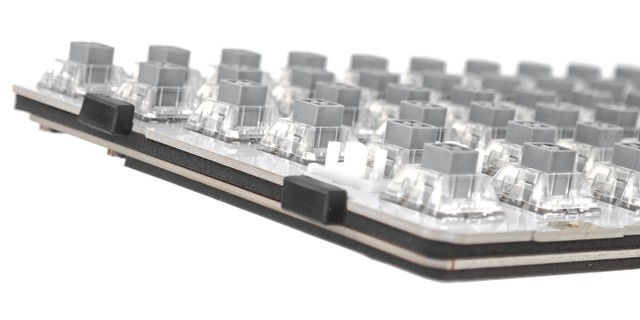

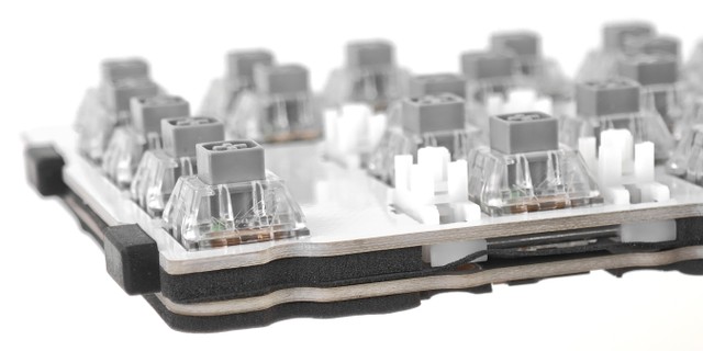

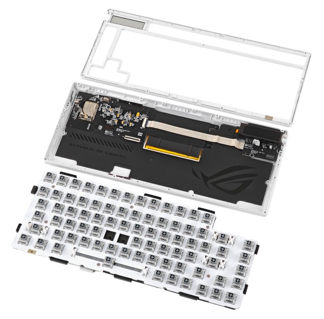

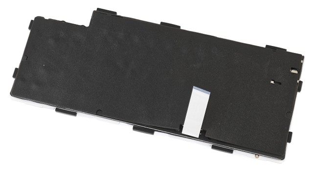

ASUS ROG Azoth X 鍵盤採用 Gasket Mount 結構設計,由 CNC 加工鋁合金上蓋、軸體、FR4 定位板 (玻璃纖維)、塑膠底蓋組成,並採用五層消音結構設計。
定位板與 PCB 之間加入 PORON 泡綿定位版和 PORON 鍵軸墊,PCB 與底蓋之間加入雙層 PORON 消音泡棉,底蓋加入一層矽膠墊。並加入矽膠墊、軸下墊、底蓋海綿墊等多層消音設計,能有效減少鍵軸按壓到底時產生的雜音與空腔聲。Gasket 結構鍵盤每次按壓皆可感受到輕微下沉和回彈的軟彈手感,帶來舒適的打字體驗。

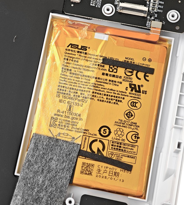

Azoth X 鍵盤內部配備一個  4000mAh (15.4Wh) 充電池。

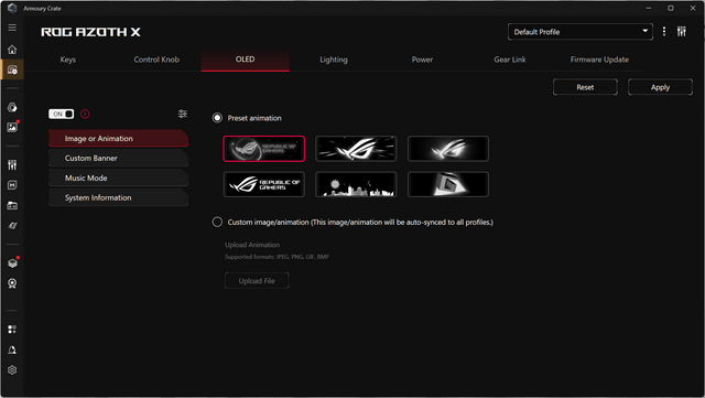

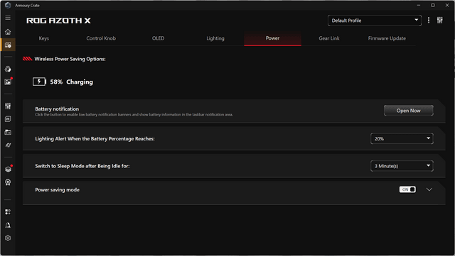

ROG Azoth X 控制軟件

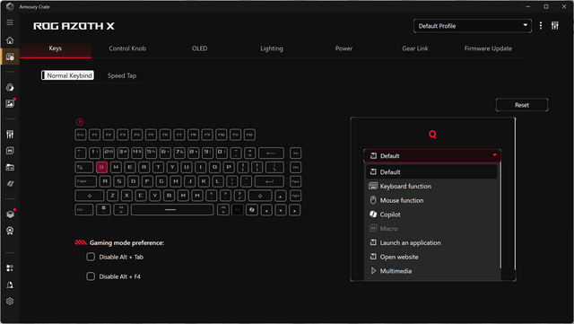

ROG Azoth X 電競鍵盤支援 Armory Crate 控制軟件,提供主層按鍵定義、Speed Tap 定義、三向控制旋鈕、OLED 顯示器、RGB 燈效、電源等調整功能。
