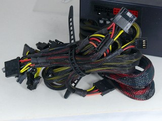

TP-750W 除設有 8Pin EPS 和 4Pin ATX 12V 處理器專用及 20+4Pin 電源接頭外,還包含 9 組 4Pin Molex 、 9 組 SATA 、 1 組 Floppy ,加上支援 SLI 及 CrossFireX 技術, TP-750W 亦提供 2 組 6-pin PCI-E 接頭及 2 組 6+2pin PCI-E 接頭,以支援繪圖卡所需供電,此 2 組 6-pin PCI-E 接頭及 2 組 6+2pin PCI-E 接頭配備專業級混合式線材管理設計,為減少不必要的功率耗損,同時增加擴充彈性及提升機箱內部散熱空間,而且其餘線材配以尼龍編織網包覆,更為整齊耐用。

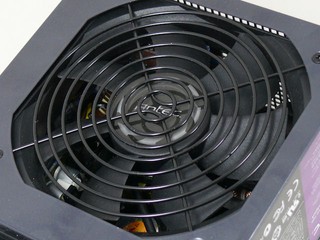

除此之外, TruePower New 系列電源器亦以靜音為賣點,其搭載靜音 120mm PWM 變速雙滾珠軸承風扇,可根據系統需求自動調整風扇轉速,在系統閒置時自行減低轉速,達至靜音效果,當提高負載時,又可加強風扇轉速,維持散熱高效率。

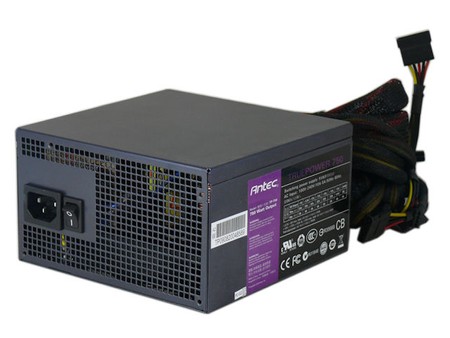

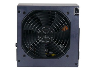

( 左 ) 圖為 ANTEC TruePower New TP-750 電源器 ( 右 ) 靜音 120mm PWM 變速雙滾珠軸承風扇

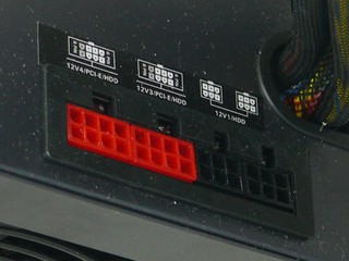

( 左 )4 組 PCI-E 接頭配備專業級混合式線材管理設計 ( 右 ) 線材配以尼龍編織網包覆

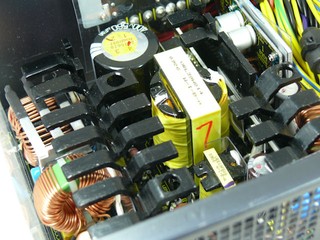

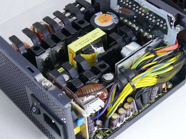

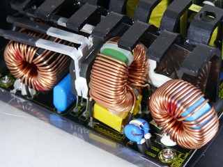

ANTEC TruePower New TP-750 電源器內部採用日本高品質電容配合雙層二盎司設計
