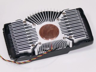

由於銅金屬擁有高傳熱效能而且價錢合理,像 Heatpipe 便已廣泛應用至不少硬件的散熱部份之中,其中 ASUS 為加強旗下繪圖卡散熱能力,推出於中央置有 5.8 安士銅核心 (CuCore) 的繪圖卡散熱器,率先採用 CuCore 繪圖卡散熱器的型號為 ASUS EAH 5770 CuCore/2DI/1GD5 繪圖卡,為 Radeon HD 5770 產品。
CuCore 繪圖卡散熱器風扇轉速最高約 3900rpm ,其最特別之處在於主要透過增加 22% 銅質面積,令核心熱力能更快速被帶走,而且為減低風扇轉動而聚積塵埃,散熱器採用重密封防塵設計,能阻止塵埃進入風扇內部,使繪圖卡更有效散除廢熱。

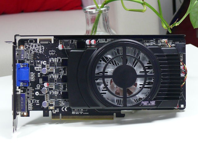

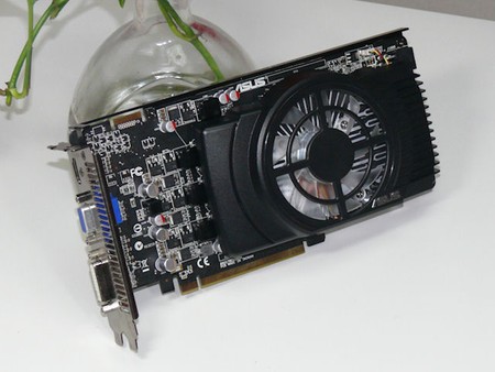

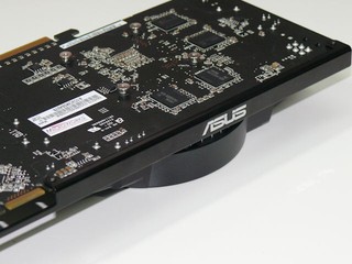

ASUS EAH 5770 CuCore/2DI/1GD5 繪圖卡 PCB 尺寸為 9 inches x 5 inches ,而且繪圖卡的 PCB 四角特別以圓滑邊設計,用作為防止用家被 PCB 刮手,加上為減低 PCB 受壓而變形,繪圖卡更設有金屬片把 PCB 固定,可見廠商十分細心。

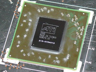

其採用 JuniperXT (RV 840) 繪圖核心,核心時脈為 850MHz ,內建 800 個 Shader Processing Unit 、 40 個 Texture Units 和 16 個 ROP Units ,其支援 DirectX 11 、 Shader Model 5.0 、 DirectCompute ,而且內建 Unified Video Decoder 2 可支援兩組 VC-1 、 H.264 及 MPEG-2 Bitstream 作硬體解碼作播放高畫質影片。

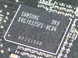

記憶體配置方面, ASUS EAH 5770 CuCore/2DI/1GD5 繪圖卡搭載 8 顆 SAMSUNG K4G10325FE-HC04 -0.4ns GDDR5 記憶體顆粒,總容量為 1GB GDDR5 記憶體,時脈為 DDR 4800MHz ,記憶體介面為 128bit 。

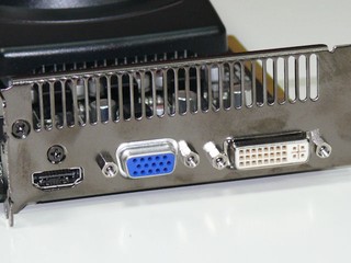

影像輸出方面, ASUS EAH 5770 CuCore/2DI/1GD5 繪圖卡採用非公版設計,由於 DisplayPort 仍未算流行,因此其取消了一組 DisplayPort 和一組 DVI 輸出端子,改為只提供一組 HDMI 、一組 DVI 及一組 D-sub 輸出,對於一些仍採用 D-sub 輸入顯示器的用家來說,毋需使用轉接器更為方便實用。

( 左 ) 採用 JuniperXT (RV 850) 繪圖核心 ( 右 ) 搭載 8 顆 -0.4ns GDDR5 記憶體顆粒

( 左 )5.8 安士銅核心 CuCore 繪圖卡散熱器 ( 右 )PCB 設有金屬片防治變形
ASUS EAH 5770 CuCore/2DI/1GD5ASUS EAH 5770 CuCore/2DI/1GD5

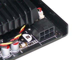

( 左 ) 提供 6Pin 供電, PCB 四角特別以圓滑邊設計 ( 右 ) 提供 HDMI 、 DVI 及 D-sub 輸出各一組

採用擁有 5.8 安士銅核心的 CuCore 散熱器後, ASUS EAH 5770 CuCore 在閒置時核心溫度只有約攝氏 33 度,在進行 3D 遊戲時溫度約為攝氏  62 度, Full Load 運作時則約近攝氏 65 度,散熱效能恰可,加上散熱器運作時未有產生太大聲噪,整體表現算是令人滿意。
