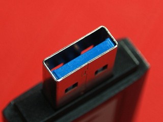

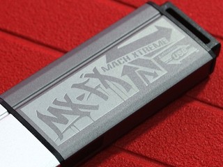

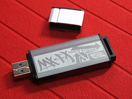

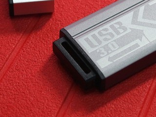

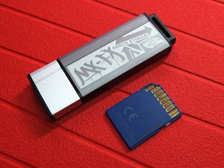

此次送測的 MX-FX Series USB3.0 隨身碟為 32GB 版本,型號為 MXUB3MFX-32G ,同時產品還備有 64GB 可供選擇,產品尺寸為 78mm x 27mm x 9.3mm ,重量為 39g ,外型方面則採用灰銀色配以圖騰設計,介面以藍色表示為 USB 3.0 介面,並提供保護蓋作保護,末端則提供掛圈方便用家攜帶。
MXUB3MFX-32G 採用了 Phison 提供的控制晶片作為核心,配以 MLC NAND Flash 快閃記憶體,並使用 USB 3.0 介面,提供 5Gbps 傳輸頻寬,頻寬較 USB 2.0 的 480Mbps 多出 10 倍,據官方提供的讀寫數據資料指出,最高支援 125MB/s 讀取速度和 80MB/s 寫入速度。
