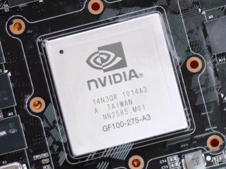

ZOTAC 旗下的 GeForce GTX 470 AMP! 繪圖卡採用 NVIDIA Fermi GF100 繪圖核心,核心內建 448 個 CUDA Core 、 56 個 Texture Units  和 40 個 ROPs ,此片繪圖卡為 AMP! 超頻版本,核心時脈由公版的 607MHz 大幅提升至 656MHz , Shader Core 時脈亦由公版的 1215MHz 超頻至 1312MHz ,超頻幅度接近 10% 。

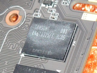

記憶體方面, GeForce GTX 470 AMP! 繪圖卡搭載 10 顆 SAMSUNG K4G10325FE-HC05 -0.5ns GDDR5 記憶體顆粒,總容量為 1280MB ,記憶體介面為 320Bit ,時脈則略為超頻至 DDR 3404MHz (GDDR5 851MHz) ,比較公版的 3348MHz 作出輕微提升。

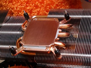

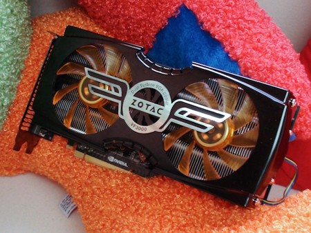

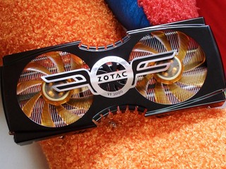

此片 ZOTAC 推出的 GeForce GTX 470 AMP! 繪圖卡除了預設超頻外,其另一賣點在於採用由散熱器大廠  ZALMAN 最新推出的 VF 3000 繪圖卡散熱器,令繪圖卡在超頻的情況下仍然保持良好的核心溫度表現,散熱器採用 3 Slot 設計,內建 5 條 Heatpipe 熱導管並貫穿的大量鰭片,而且散熱器底部採用全銅設計並經拋光處理,直接接觸繪圖核心為其散熱。
加上散熱器設有 2 組 92mm LED 散熱風扇,風扇採用 EBR Bearing 設計,轉速最高為 3120 rpm ,其中 GeForce GTX 470 AMP! 繪圖卡的風扇預設轉速為 1300rpm (40%) ,在提供散熱能力時,亦為靜音取得平衡。此外,除了為繪圖核心提供散熱, GeForce GTX 470 AMP! 繪圖卡亦於記憶體顆粒和供電模組設有散熱片,利用散熱器上的 2 組風扇產生的氣流幫助散熱,令整片繪圖卡得以在良好的溫度下運作,不過用家要留意其 3 Slot 設計會出現遮蔽主機板的部份擴充糟及限制了 SLI 運作情況。

( 左 )NVIDIA Fermi GF 100-275-A3 繪圖核心 ( 右 ) 搭載 SAMSUNG -0.5ns GDDR5 記憶體顆粒

( 左 ) 採用 ZALMAN VF 3000 繪圖卡散熱器 ( 右 ) 內建 5 條 Heatpipe 熱導管

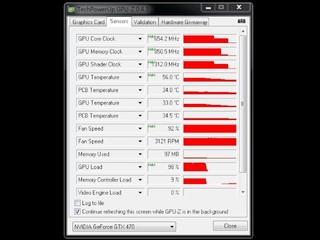

ZOTAC GeForce GTX 470 AMP!ZOTAC GeForce GTX 470 AMP!

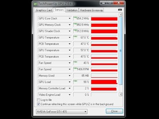

( 左 ) 在 40% 轉速約 1400rpm 下以 full load 運作錄得最高 67°C ( 右 ) 在 92% 轉速 3121rpm 運作錄得約 56°C
 GTX 470 @ Original CoolerZOTAC GeForce GTX 470 AMP! (1300rpm)ZOTAC GeForce GTX 470 AMP! (3120rpm)
Ambient Temp23.5 °C23.5 °C23.5 °C
Idle61 °C39 °C39 °C
100% Full load (10%)90 °C67 °C56 °C

ZOTAC 推出的 GeForce GTX 470 AMP! 繪圖卡用上 VF 3000 散熱器後,在利用預設的風扇轉速為核心進行 100% Full load 運作僅錄得約 67°C 的最高溫度,而且其預設超頻亦比公版得到效能提升,表現令人滿意,而且價格亦合理。此外,假如將風扇轉速調高至 100% ,更加只有 56°C ,而且超頻幅度可再度攀升,不過為免聲噪提高,在預設轉速下運作已十分夠用。
