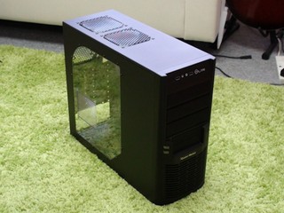

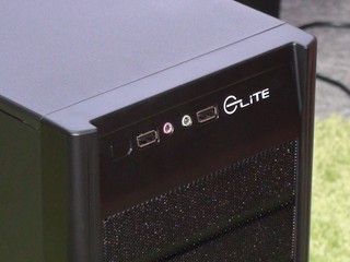

Cooler Master Elite 430 BlackCooler Master Elite 430 Black
( 左 ) 側板採用透明 ABS 塑膠材質 ( 右 ) 前方面板提供多種接口供用家使用

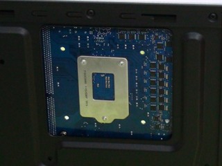

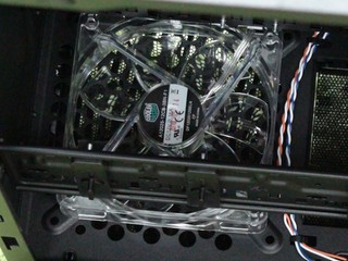

( 左 ) 採用 Retaining Hole 設計方便安裝散熱器 ( 右 ) 置設有一把抽入式 12cm LED 風扇

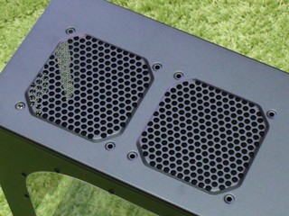

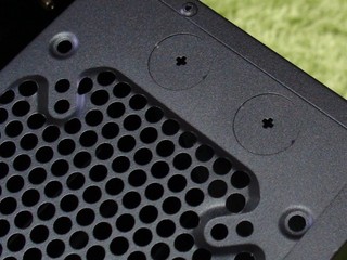

( 左 ) 頂部設有 2 個 12cm 風扇安裝空間 ( 右 ) 背板部份亦支援安裝水冷設備
