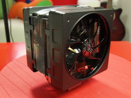

Cooler Master 新近推出旗艦級高階散熱器 V6GT ,目標是針對高階超頻用家的市場,重外觀看上,它的尺寸為 131 x 120 x 165 mm ,重量為 939g ,散熱器物料則主要採用鋁鳍片,配合雙風扇和熱導管加銅底而成,用料十足,不過由於散熱器高度是 164mm ,算是比較高身的塔式散熱器,因此建議要用在最少有 195mm 以上深度的機箱,否則可能會出現頂側板問題。

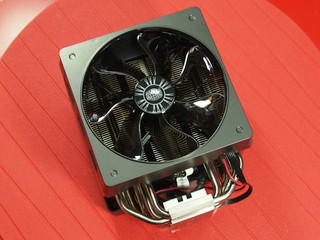

V6GT 散熱器內建 6 條 6mm 直徑全鍍鎳的 Heatpipe 熱導管,並利用焊接銅底與處理器表面接觸,再經由鋁鳍片把熱力平均散發,配合散熱器設有的兩把 12cm PWM 風扇,接上 PWM Y-CABLE 後便可同時調速。

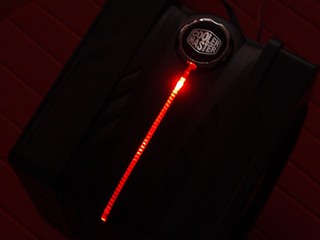

此外, Cooler Master V6GT 除了提供實用的散熱效能外,在散熱器頂部特設有一條 LED 燈,提供紅、藍、紫三色燈光效果,在黑暗的機箱內可提供華麗視覺享受。

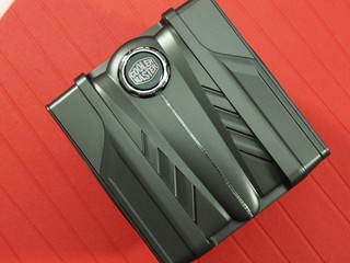

Cooler Master V6GTV6GT
Cooler Master V6GT 採用雙風扇設計,外型十分型格

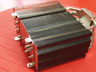

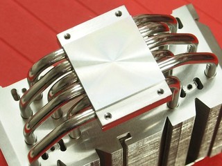

Cooler Master V6GTCooler Master V6GT
( 左 ) 內建 6 條 Heatpipe 配合銅底而成 ( 右 ) 散熱器設有多片鋁鰭片

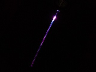

Cooler Master V6GT 散熱器設有燈光效果,提供藍色、紅色、紫色,十分亮麗

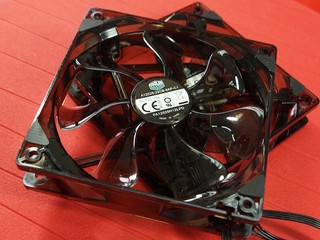

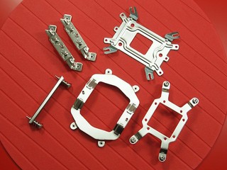

( 左 ) 兩組風扇均為 12cm ,最高轉速為 2200RPM ( 右 ) 備多多款扣具,兼容性理想
