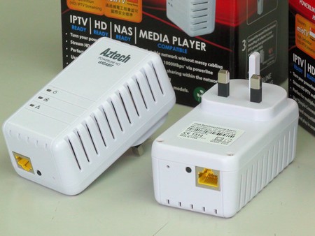

HL280E
Aztech HL280E Gigabit Adapter 產品
為了滿足 HD 影像傳輸及高速網絡時代的來臨,晶片商 Gigle 半導體宣佈推出 MediaXtream Homeplug 規格,推出全新 GGL541 晶片,可以在現有的電線中達成最高 882Mbps 傳輸速度,理論值已達至 Gigabit 網絡水平,媲美傳統 Cat 5E/6 線材組成的傳統網絡。

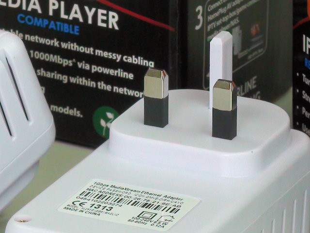

Aztech HL280E 支援全新 MediaXtream 規格,採用 Gigle GGL541 及 Realtek RTL8211BN Gigabit Ethernet PHY 晶片,支援雙通道 Homeplug 集成電路,採用 50MHz 至 300MHz 的頻段,並可向下相容 200MBps 速度的 HomePlug AV 1.1 規格,採用 2MHz 至 28MHz ,並支援 128Bit AES 加密,防止資料被盜取。
支援 100-240V 電壓可在全球不同地區使用,體積為 105mm x 58mm x 42mm ,重量為 200g ,最高功耗僅 6.5W ,並擁有智能省電模式,在沒有數據流量時自動進入休眠模式,達到環保節能功效,節省最少 80% 電力。

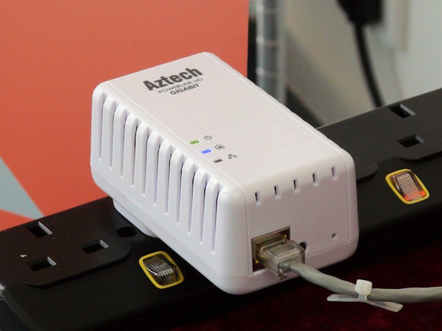

使用 Aztech HL280E 與無線網路一樣無需額外接線,只需插至普通電源插座即可,最大傳輸距離為 300 米,距離越短效果越佳,相反亦然,但產品會自動調速以達至最佳傳輸效果,減低錯誤及資料傳送延遲。

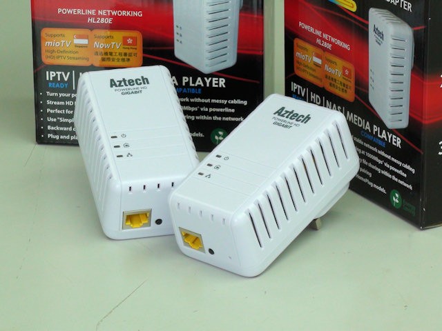

Aztech HL280E 表面擁有三組指示燈,第一組顯示電源使用中,第二組為連線質素,藍光代表連線速度佳,綠色代表連線速度一般,用家可嘗試不同的電源插座,以達至最佳效果,第三組為資料傳送顯示,通知用家資料傳送中。
產品下方向為 Gigabit Ethernet 接口,用作連接 PC 、列印機、其他週邊設備、 IPTV 機頂盒、 VoIP 電話等,接口旁邊的是 Simple Connect 按鈕,用家只需按一下便會自動對應連接,簡單方便。
HL280E
Aztech HL280E 有三顆指示 LED ,其中第二顆代表連線質素

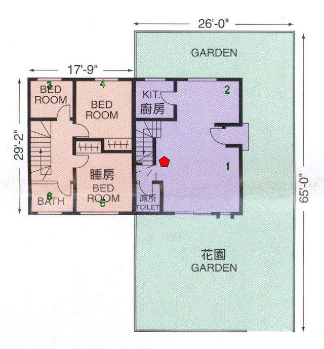

編輯部走到元朗錦繡花園一間單位作測試,面積為 1050 呎並分為兩層 ( 紫色是地下、粉紅色為 1 樓 ) ,寬頻的位置在客廳的電視機架位置,即圖中紅色五角型,因此也在附近設置一組 D-Link DIR-655 XTREME N GIGABIT 無線 Router 及 Aztech HL280E ,並放置了一台 HTPC ,並分別在六個不同的地點,包括 1. 客廳、 2. 飯廳、 3. 細客房、 4. 大客房、 5. 主人房及 6. 浴室進行測試。我們使用 Mac Book Pro MC371LL/A 行動電腦,它支援 Gigabit Ethernet 及 Wireless N 2.0 。

以上測試是以行動電腦讀與 HTPC 進行 Network Performace Test 測試,五次測試把最高及最低成績減少的平均數,發現 Wi-Fi 在地下樓層較佳,主要是沒有牆壁阻隔,但在 1 樓的傳輸速度則會大幅減弱,其中在浴室時更出現測試因連線中斷而失敗。
Aztech HL280E 則表現比較穩定,當電線距離較短、傳輸速度亦較佳,最高平均可達 11.41MB/s ,但仍然不能和傳統 Gigabit Ethernet 相比較,但穩定性比 Wi-Fi 優勢。我們測試了整間單位內所有電源,發現在厨房的電源插座並無法使用 Homeplug ,此外在花園外的電源插座同樣無法使用 Homeplug ,前者是電源拖板同時接上冰箱所致,暫時關掉冰箱則正常,後者則是戶外電源插座設有防雷及濾波線路有關。
