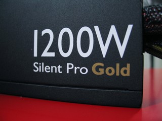

從外觀上看來, Silent Pro Gold 1200W 外殼以黑色設計,並噴上磨砂質感,兩旁均簡單印上 Silent Pro Gold 1200W 字樣,配以黃銅色的風扇罩,低調地帶出風扇下的 1200W 心臟,電源插座方面並沒有用上常見於 1000W 以上電源供應器的的 IEC 60320-C20 而用上大部分 ATX 電源器使用的  C13 接頭,雖然插頭最高承受電流相對少 6A ,但用家若需要替換線材亦較為方便。

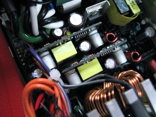

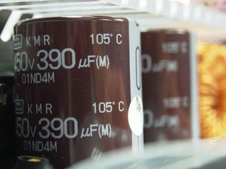

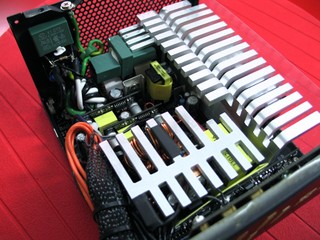

內部設計方面,整體基本上彷如一隻超高電流的 12V 與及 5V Stanby 變壓器, 5V 與 3.3V 輸出另外透過 DC to DC 的方式將 12V 作二次降壓,一來節省不少內部空間、二來總轉換效率亦因此提高, AC 輸入方面用上不少 X 、 Y 電容作前級濾波,而整流後的高壓直流則由 2 顆日本 NCC 的 450V 390uF 電容濾波,主變壓器因為沒有獨立的 5V 與 3.3V 而減至兩個,負責 12V 的變壓器更與其中一組散熱器整合,並極之靠近輸出穩壓的場效應管,廠方稱之為 Hybrid Transformer  和 Hyper Path 技術,而輸出濾波方面大部分電容均為日系電容。

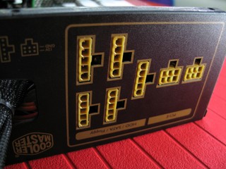

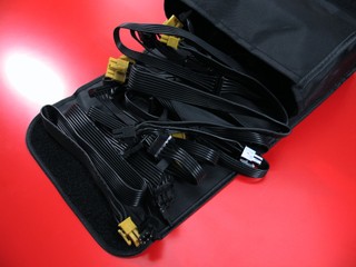

線材方面, Silent Pro Gold 1200W 電源器採用 Cable Management 模組化設計,除了其中兩組連接 PCI-E 6pin 的線材換回梗線設計分散連接模組化線材背後 PCB 的電流負擔外,所有附送的模組化線材均屬一字排開的排線設計,方便屈曲整理,而且亦為機箱簡接提供更多散熱空間,但需留意附送的模組化線材長度較同級數的電源供應器為短,採用較高身機箱的用家需要留意是否需要以改變周邊硬件的擺放位置遷就。

( 左 ) 兩邊外殼均簡單印上名稱  ( 右 ) 以 L 型排開的散熱片有助空氣循環排走

( 左 ) 「大水塘」使用兩顆 NCC KMR 系列 450v 390uF 電容 ( 右 )3.3v 與 5v 的輸出均透過 DC to DC 模組由 12V 再進行二次降壓

( 左 ) 模組化線材總插頭一覽 ( 右 ) 所有不需要使用的模組化線材均可以透過附送的尼龍袋收納妥當

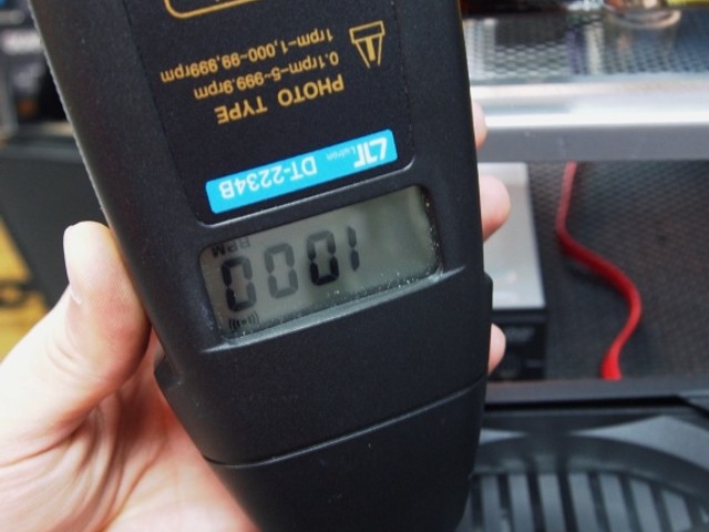

使用轉速計量度電源供應器在不同負載下的風扇轉速以嘗試證實究竟是否如型號所稱的「沉默是金」。

850 ~ 908w900 ~ 1120rpm
測試平台 :Intel Pentium Extreme Edition 955 @ 4.26GHz 、 MSI P6N Diamond 、 GeForce GTX280 SLi
耗電量達到 800W 前風扇轉速依然穩定徘徊在 800rpm 以下,而且出風位置亦只是微暖,不過隨著負載上升到超過 850W 的時候轉速一瞬間提升至 1150rpm ,持續約半分鐘後開始回落並徘徊於 900 至 1120rpm 之間,當超過 1000rpm 後風聲開始明顯,但發熱量則未有明顯上升。總括而然,雖然耗電達到 800W 前的時候噪音之低的確優秀,但以發熱量來分析轉速依然有下調的空間,而發熱量仍然不會明顯上升。
