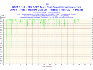

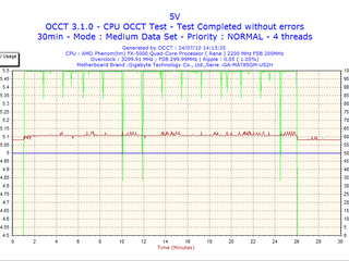

第二項測試就是用 OCCT v3.1.0 軟件來比較不同的負載情況,分別為:
  1. CPU OCCT Test (30min, medium data set, normal priority)
  2. GPU OCCT Test (30min, 1600 x 900 @ 60Hz)
  3. Power Supply OCCT Test (30min, 64bit Linpack, 1600 x 900 @ 60Hz)
       左為 EPP390W                                                                              右為 Silent Pro Gold 800W

EPP390W 的 3.312V 和 SPG800W 的 3.345V 差別不多,而且兩者都是平均。
EPP390W 的 5.15V 有很多小波幅,相對 SPG800W 穩定的 4.944V ,是電源穩定度有一定差別。
EPP390W 的 11.84V 有明顯波幅及雜訊,與 SPG800W 的 12.29V ,其電源的穩定程度有很明顯的差別。

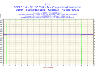

EPP390WSilent Pro Gold 800W
EPP390W 的 3.31V 和 SPG800W 的 3.345V 差別不多,但 SPG800W 有著弱小而隨機的波幅。
EPP390W 的 5.138V 和 SPG800W 的 4.944V 都很穩定,只有 EPP390W 看到全載與無負荷之間的電壓變化。
儘管 SPG800W 的 12.23V 有著不規則的小波幅,與 EPP390W 的 11.78V 的全載與無負荷之間大幅度電壓變化,顯示 390W 與 800W 在推動 MSI 5770 Hawk 時,前者或有點勉強,但後者則應付自如。
