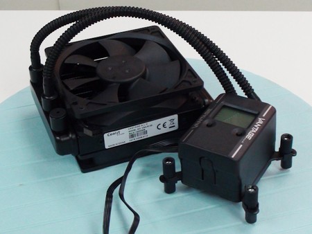

外觀方面,由於整套系統均屬密封式設計,所以並不需要添加或更換冷卻液,水泵亦與接觸處理器的水冷頭整合,減少連接的喉管,冷排為單風扇 12cm 尺寸,而且亦提供固定至機箱上的支架,因此並不需要將冷排放到機箱外。

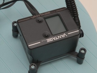

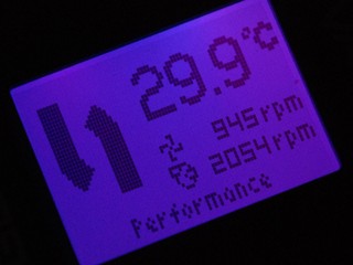

效能控制透過水冷頭上的按鍵控制,分為 Quiet / Performance / Extreme 模式,為冷排散熱的風扇在 1100rpm 至 2500rpm 自動調整轉速,水泵的流速則固定。此外,水冷頭上設有一個小型顯示屏,除了提供溫度、風扇與水泵的工作狀態監測外,更可以自行調節 6 種背光顏色 ( 紅、黃、藍、白、綠、紫 ) ,加強視覺效果。

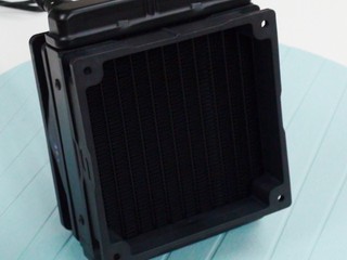

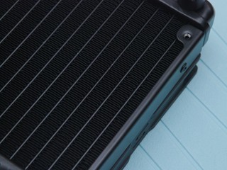

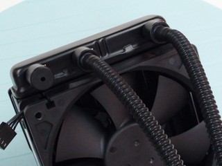

(左)冷排背面加上膠框防止用家採用較長的螺絲固定時貫穿冷排造成漏水(右)水泵亦與接觸處理器的水冷頭整合

水冷頭上的顯示屏提供轉速,運作模式及溫度監測功能

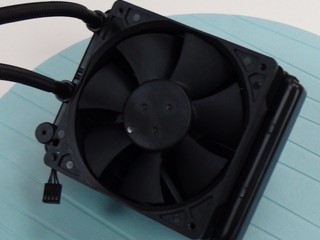

(左)附送的風扇最高轉速為 2500rpm  ( 右 ) 冷排為全鋁製造
