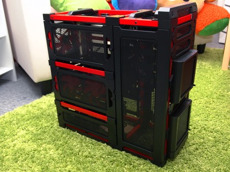

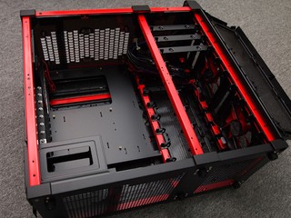

傳統 ATX 平台的機箱外觀雖然各有不同,但基本上內部除了安裝方法有異外,固定的零件擺放位置卻 ­ 帶來沈悶的安裝經驗,對於愛好裝拆的 DIY 用家亦有欠新鮮感,今次收到的 Antec LanBoy Air 機箱,採用類似積木的組裝設計,內部多個配件均能按用家需要自行調整位置,十分貼心。
可拆式設計 最大化機箱裝拆自由度
對於 ATX 規格雖然在電源器或其他方面作出了不少改動,但主要部件的安裝位置仍然未有重大的變化,以致市面上不少機箱除了外觀稍有不同外,內裡卻一式一樣。為帶來組裝電腦的新體驗,今次收到的 Antec LanBoy Air 機箱,就透過模組化設計,讓用家自由改動各個主要部件擺放位置的骨架,加強自由組裝的彈性,以及按用家需要微調理想硬件擺放位置。

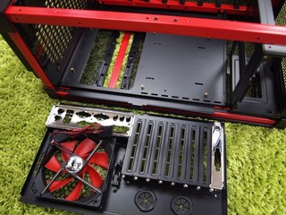

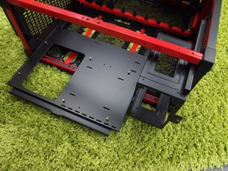

Antec LanBoy Air 機箱總體積為長 507mm ,闊 222mm ,高 513mm ,能夠容下標準尺寸的 Full ATX 主機板以及提供  8  個擴充卡槽位,內部空間亦算充裕,較長的電源器或顯示卡如 Radeon HD6870 亦能輕鬆容下。值得一的是主機板與及電源器的托架能夠整組抽出,其位置亦可上下對調,對於經常更換不同硬件組合的用家無論改變整理線材的方向,或是調整硬件、接口等位置更加方便。
 Antec LanboyAntec Lanboy
  主機板,電源器托架能夠整組抽出,背板同樣能夠與主機板托架分離

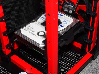

機箱面板方面,分為三組 5.25 " 面板以及兩個附設無段調速的 12CM 風扇架,用家亦可隨意設定風扇與及光碟機的擺放位置。硬碟的扣具亦比較特別,先需要將扣具鎖於硬碟上,然後透過四個具彈性的掛勾自由以縱、橫向放置。相對於大部分機箱安裝硬碟只能作一或兩個方位擺放, Antec Lanboy Air 的設計能夠隨意獨立改變每顆硬碟接頭的方向,避免連接線材時令到其中一邊過於擠擁從而令整理時更方便,而且其掛勾設計還可以為硬碟提供避震功能,減低因撞擊機箱而影響硬碟的機會。

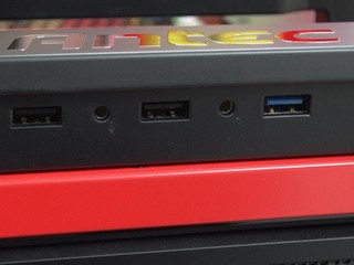

前置接口方面除了提供常見於大部分機箱的兩個 USB 接口與及音頻接口外,同時亦提供一個日漸盛行的 USB3.0 接口,隨了讓用家使用外置裝置時更方便之外,也讓用家無需額外浪費空間加上前置面板。

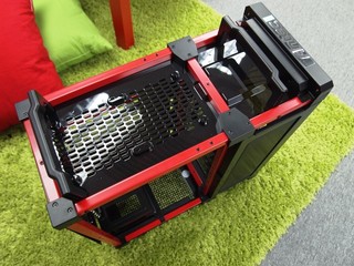

散熱方面,機箱兩旁側板均採用全網狀設計,減少因沒有氣流流經死角而積聚的熱力,風扇方面隨機箱而來已經附送多達 5 把 12cm 風扇,而且兩旁側板及機箱頂部亦預留位置,最多能安裝合共多達  15 把 12cm 風扇,足夠針對任何角度散熱,更進一步減低死角的範圍,而且背板亦提供水冷接口,滿足使用水冷散熱的用家。除此之外,機箱頂端亦設有兩組手柄,貼合經常搬動位置的用家。

(左)提供前置 USB3.0 接口配合主機板(右)硬碟的扣具除了安裝方便外,同時亦提供一定程度的抗震功能

(左)內部結構相當簡潔,但裝上較長身繪圖卡仍然綽綽有餘(右)頂部設有兩組手柄方便搬動
