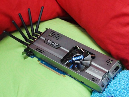

對於 HTPC 用家而言,很多時也喜歡在客廳欣賞影片,但電腦則安放在房中,如不想額外組裝多一部平台,便得透過線材連接至客廳的顯示器,為避免拉線麻煩及影響外觀, Galaxy 推出了 GeForce GTX 460 WHDI ,利用無線技術把影像傳送至顯示器輸出。
採用 WHDI 無線傳輸技術提供畫面輸出
為打造影音娛樂影院,不少用家雖然房中有一台高效能電腦作打機娛樂或是工作之用,但如果把房間的電腦連接至客廳的電視中播放又因線材連接而影響外觀,加上距離亦有限制,因此部份用家也會在客廳中組裝一台 HTPC 專為影音播放 ,但由於要特別組裝一台 HTPC 成本不低,而且一般的 HTPC 在繪圖效能方面亦不足以提供高效能遊戲表現,如要操作房間中的電腦又得穿梭客廳與房間,或需要更多成本組裝另一部高效能平台,並不化算,因此 Galaxy 推出了解案方案 — GTX 460 WHDI 繪圖卡。
透過採用 GeForce GTX 460 WHDI 繪圖卡,利用無線技術把影像傳送至顯示器輸出,除了只需一台電腦就可提供硬體解碼之外,繪圖性能亦能滿足大部份遊戲需求,而且能覆蓋整個家中環境,不受線材距離所影響,亦可減低組裝多一部 HTPC 平台的成本,為用家提供多方面好處。

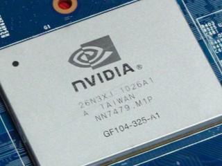

GeForce GTX 460 WHDI 繪圖卡為 1GB 記憶體版本 GeForce GTX 460 產品,採用 GF 104 繪圖核心,核心內建 336 個 CUDA Cores  、 56 個 Texture Unit 、 7 個 Polymorph Engines 和 32 個 ROP Unit ,繪圖核心支援 DirectX11 ,核心時脈為 675MHz , Shader 時脈為 1350MHz 。

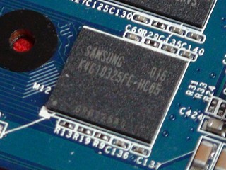

記憶體配置部份搭載 8 顆 SAMSUNG K4G10325FE-HC05 -0.5ns GDDR5 記憶體顆粒,記憶體介面為 256 bit ,總容量為 1024MB ,時脈為 900MHz (GDDR5  3600MHz) 。

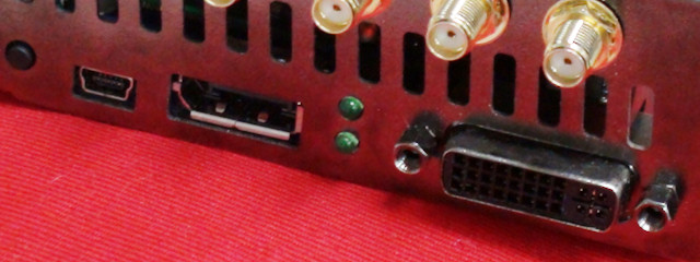

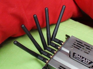

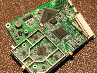

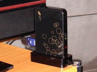

其最大賣點在於輸出部份,除了提供 DVI 和 Display Prot 輸出端子外,繪圖卡採用 WHDI (Wireless Home Digital Interface) 無線傳輸技術,透過兩顆 AMIMON 晶片組成的無線模組把 HDMI 訊號進行解碼,再透過 PA 晶片進行功率放大送出,其採用 5GHz 自由頻段,避開其他無線設備的訊號干擾,繪圖卡採用 5 條天線設計,支援 MIMO 及 ODFM 等技術,並提供 30 米覆蓋範圍及穿牆能力,用家只需在顯示器附近設置好附送的接收器,便可在無線下接收畫面訊號。
雖然採用了無線傳輸技術,但繪圖卡畫面輸出的訊號延遲時間僅少於 1ms ,因此在使用無線傳輸至客廳屏幕中也不會察覺延遲,在進行遊戲時不會受到影響,同時,繪圖卡亦支援 HDMI 1.3 及 DTS-HD/Dolby TrueHD 等高質音效傳送,達至提供高質聲畫娛樂表現。
此外,據廠商表示,繪圖卡目前仍暫只支援 Point to Point 為單一顯示器提供無線輸出,但用家可留意繪圖卡輸出介面上提供 1 個 mini USB 接口,其實繪圖卡可是以支援 Multi To Multi 功能,只需要透過此接口可日後升級 firmware ,便能夠在多個顯示器上提供畫面輸出,不過據廠商表示目前仍未有時間表。

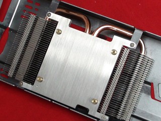

散熱方面,散熱器採用鋁製外殼,內建 2 條 U 型 Heatpipe 熱導管,並設有一把 8cm 風扇幫助散熱。繪圖卡採用 4+1 相供電,不過由於 PCB 加入了 AMIMON 無線模組,因此尺寸較一般的 GeForce GTX 460 長。

( 左 ) 採用 GF 104-325-A1 繪圖核心 ( 右 ) 搭載 SAMSUNG -0.5ns GDDR5 記憶體顆粒

( 左 )PCB 搭載兩片無線模組把訊號進行解碼 ( 右 ) 設有 5 條天線把影像訊號傳至接收器

( 左 ) 透過接收器便能毋需在電腦中拉線至顯示器 ( 右 ) 繪圖卡採用 2 條 Heatpipe 進行散熱

提供一個訊號連接按鍵、 mini-USB 接口、 Display Port 和 HDMI 輸出端子,還有 5 條天線
